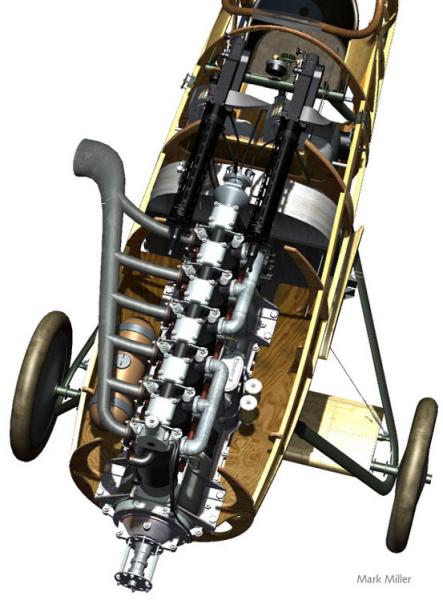

JacekK Opublikowano 22 Października 2013 Opublikowano 22 Października 2013 Pięknie Ci to wychodzi. Malowanko będzie bardzo fajne. Jedyne "ale" - wydech Albatrosów łączył się poziomo ze wszystkich sześciu cylindrów na prawej burcie w jedną rurę. No i Mercedes D III to był silnik rzędowy A jaki silnik przewidziałeś do napędu? Czekamy na więcej....
szymon_ Opublikowano 22 Października 2013 Autor Opublikowano 22 Października 2013 Dziękuję za fajne ujęcie silnika. Wiem, że go nie odwzorowałem tak jak należy, ale bardziej chciałem żeby 'coś z niego wystawało' i ładnie wyglądało. Lecz zastanowie się nad zmianą, bo w sumie jak chcę go odwzorować jak najdokładniej w miarę możliwości to nie szkodzi się z tym pobawić. Karabiny też będę wstawiał. Zaktualizuję relację do stanu rzeczywistego Tak są mocowane zastrzały. Nakrętki będę musiał osadzić w kawałkach sklejki wbudowanej w skrzydło. Na razie to wygląda solidnie, ale wolę żeby nie odpadło. Zrobiłem V, tak jak ma być. Trzyma się mocno, jestem zadowolony Dobra, już widać, że jest podwozie i Albatros stoi o własnych siłach W porównaniu z moim dotychczas największym kombatem prezentuje się całkiem nieźle. Pozostaje mi wkleić serwa lotek, zamocować śmigło i w sumie można latać
