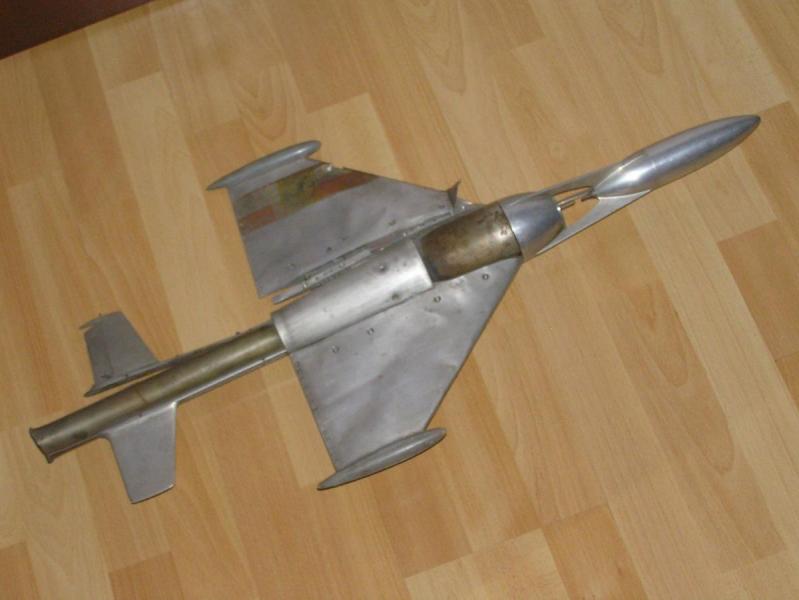

Paweł Prauss Opublikowano 24 Października 2013 Opublikowano 24 Października 2013 Proponuję poczytać tą książeczkę: http://allegro.pl/bu...3626554933.html i wszystko będzie jasne, nie taki diabeł straszny jak go malują. Jedynym problemem z pulsakami jest mała żywotność zaworków i to, że po ich zużyciu po prostu nimi plują. Można się jeszcze poparzyć, ale równie dobrze można oparzyć się herbatą. No to przy okazji mogę się pochwalić jednym z wspomnianych wyżej motorków:
