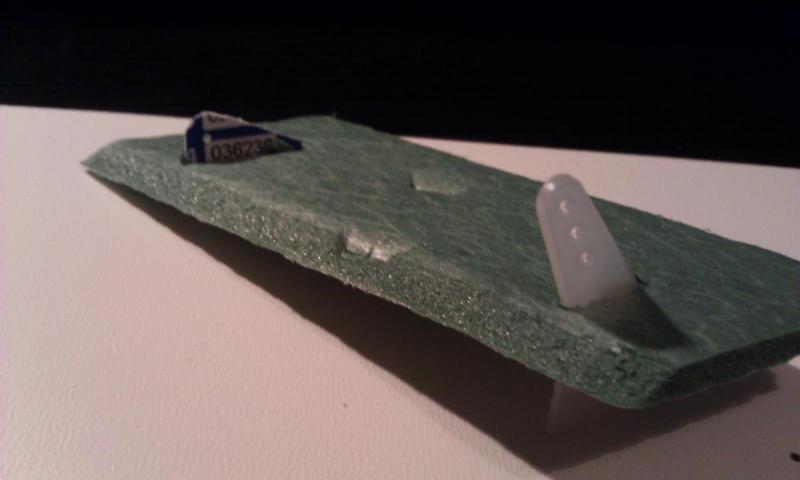

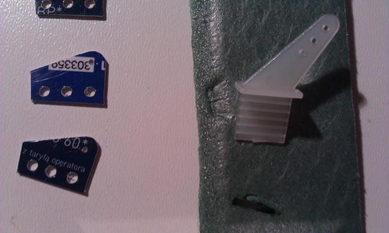

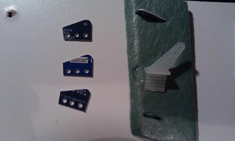

Nie wiem który wybrać, czy ten zrobiony przez siebie, czy ten kupiony tylko po małych przeróbkach
Ten biały musiałby być skróconyżeby tak nie odstawał.
Bardzo niskie masz te swoje samoróbki. Będzie to powodować, że przy małym ruchu dźwigni, lotka będzie się mocno odchylać, sterowanie nie będzie wtedy precyzyjne.
Tutaj akurat kwestia przyzwyczajenia i indywidualnego podejścia. Ja tam np wolę zapinać popychacz jak najbliżej steru i wtedy lata mi się najlepiej. Wsadź może te białe i jak wyczujesz model to potem popróbuj po przepinać popychacz między dziurkami a będziesz widział jak Ci się będzie lepiej latać.

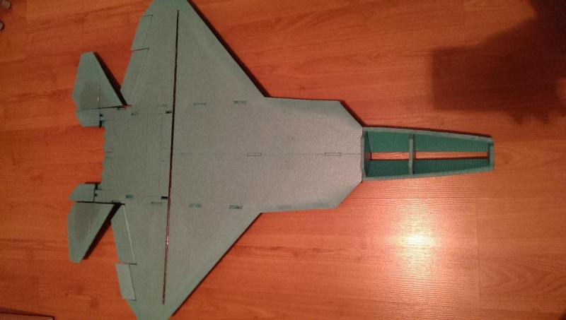

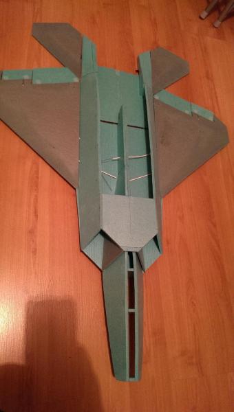

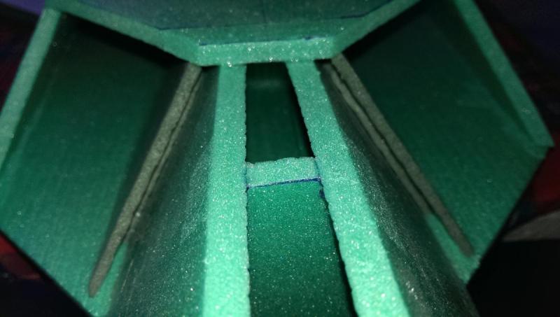

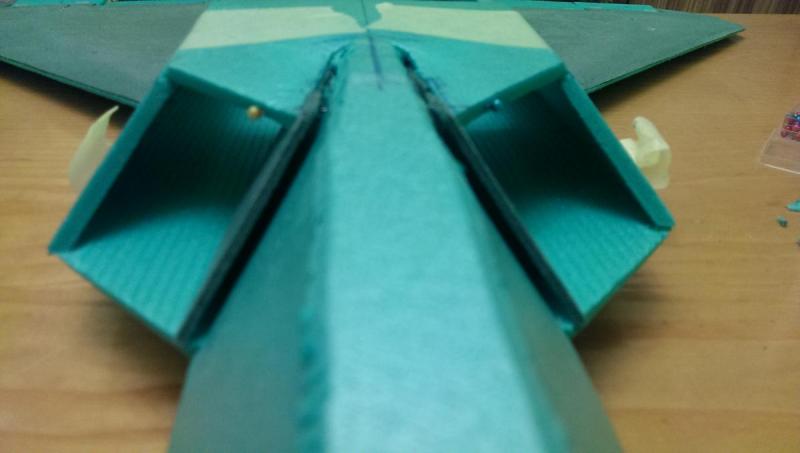

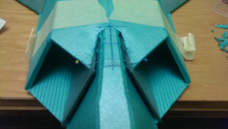

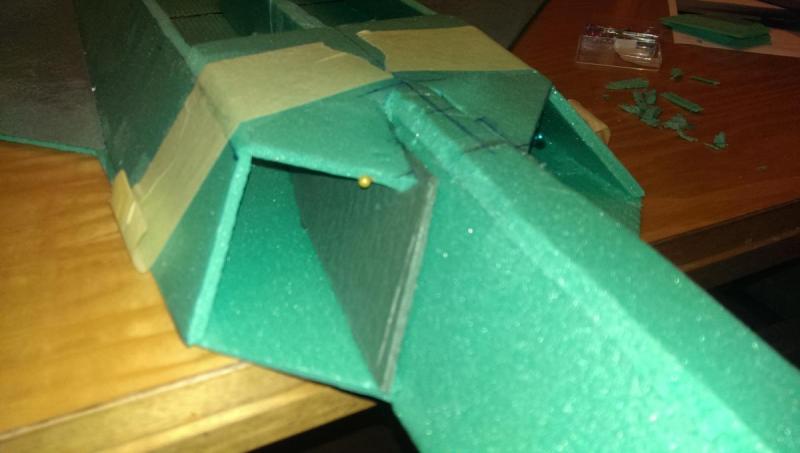

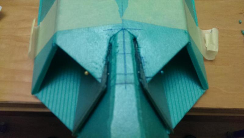

Trzeba było w końcu wrócić do rozpoczętej roboty!

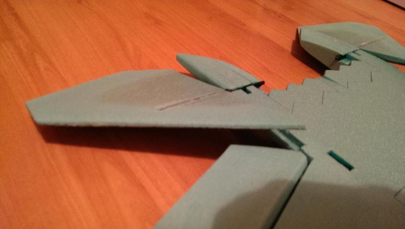

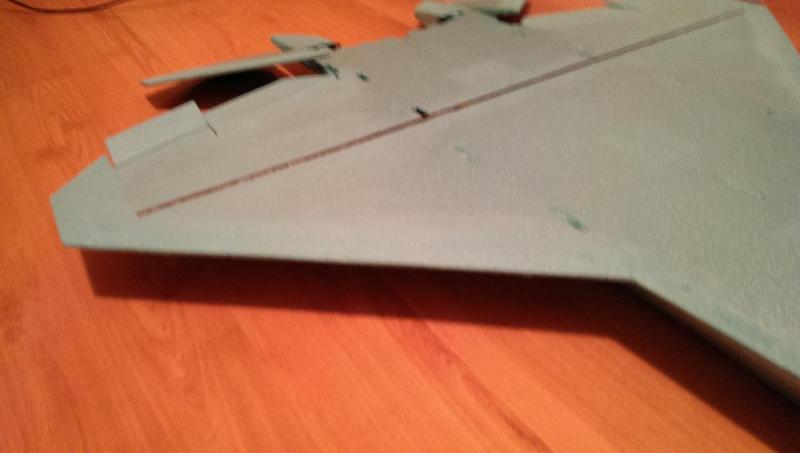

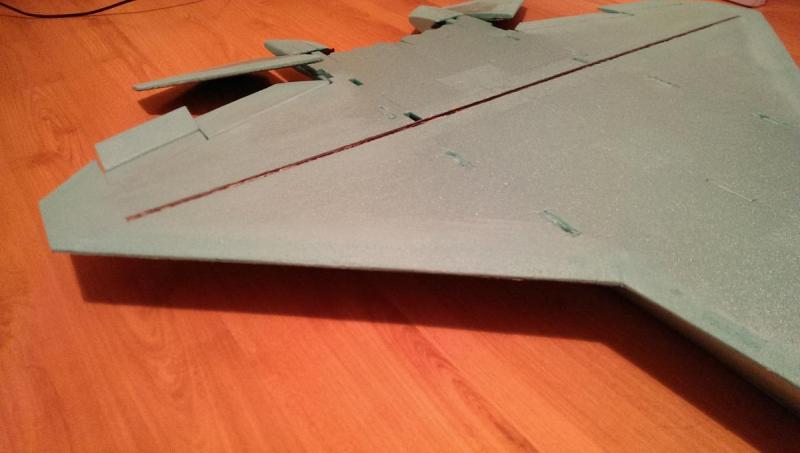

krawędzie natarcia i spływu doprowadzone do porządku.

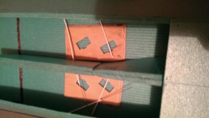

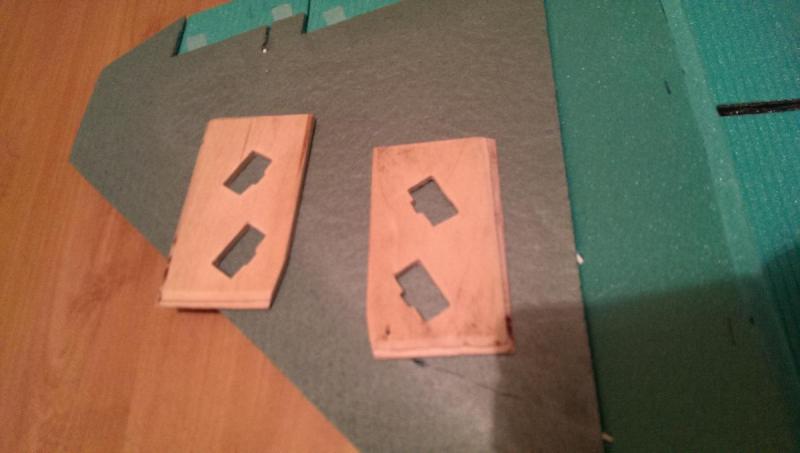

mocowania serw
tak będą przyklejone
