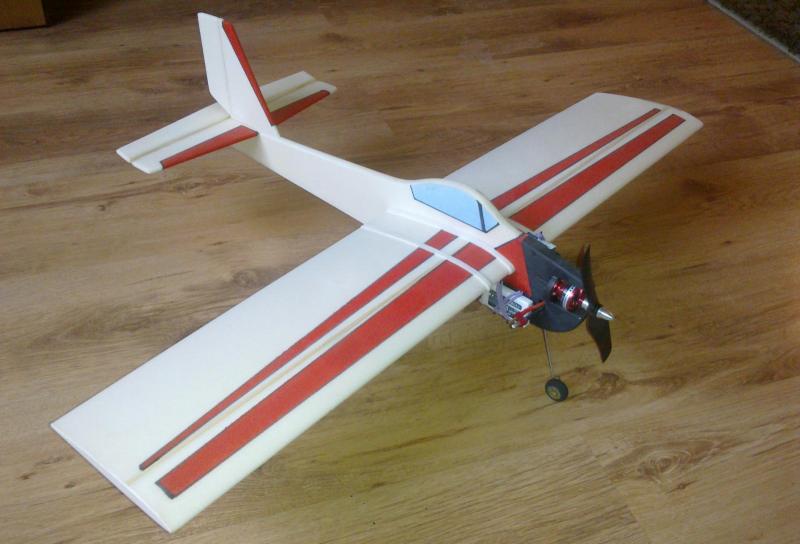

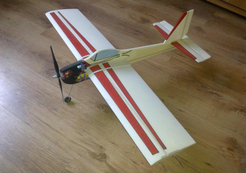

rajaner Opublikowano 28 Grudnia 2017 Autor Opublikowano 28 Grudnia 2017 Elektryczny piankolot na uwięzi. Jak już model powstał to niech będzie razem z innymi Model całkowicie wycięty z XPS Styrodur, uważam że pomijając prawdziwy depron ta pianka do takich modeli jak i modeli RC jest super. Do pierwszego lot został zamontowany odbiornik,dzięki temu silnik będzie miał pełną regulację obrotów. 1. Model całkowicie zbudowany z XPS styrodur [bIAŁY]. 2. Silnik E-max 2805. 3. Śmigło 8x4 4. Regulator 20A. 5. Pakiet Reodx 700 mAh. 6 . Rozpiętość 810 mm. 7 . Długość 570 mm. 8. Waga jakieś 250 g. Relacja z budowy. http://pfmrc.eu/index.php/topic/68045-elektryczny-piankolot-na-uwi%C4%99zi/

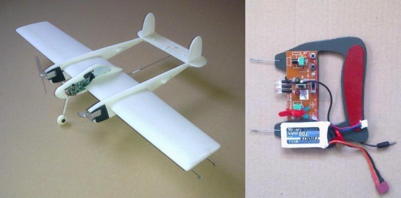

rajaner Opublikowano 29 Grudnia 2017 Autor Opublikowano 29 Grudnia 2017 MIKRO- WICHER RC To kolejny samolocik wzorowany na dobrze wszystkim znanym modelu Wicherek, który udało mi się zbudować i przygotować do lotu. Rozpiętość - 530 mm. Długość - 360 mm. Relacja z budowy. http://pfmrc.eu/index.php/topic/68733-wicher-rc/

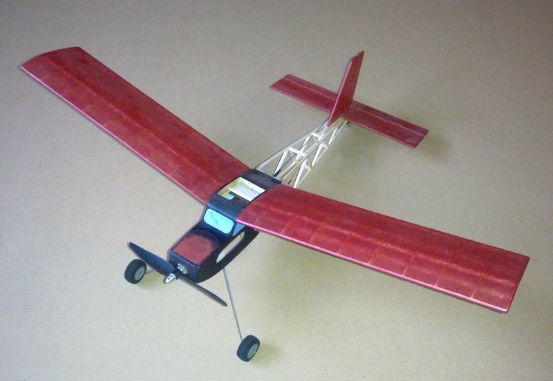

rajaner Opublikowano 30 Grudnia 2017 Autor Opublikowano 30 Grudnia 2017 Następny samolocik to mikrus na uwięzi. Model wykonany z pianki XPS styrodur. Rozpiętość - 420 mm. Długość - 260 mm. Więcej na temat modelu strona 7 post 127. http://pfmrc.eu/index.php/topic/67165-mikrus-na-uwi%C4%99zi/page-7
