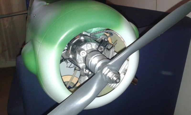

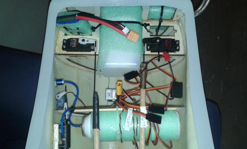

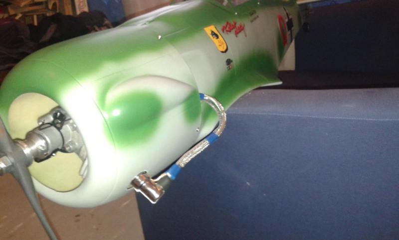

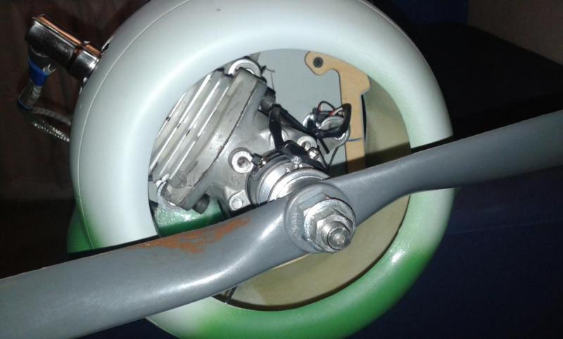

lukas325 Opublikowano 14 Grudnia 2013 Autor Opublikowano 14 Grudnia 2013 Witam ponownie,prace przy Focke dobiegły praktycznie końca,udało mi się nabyć benzynowy silnik o pojemności 31cm z jakiegoś urządzenia kosząco-tnącego )) Został on już zamontowany,wszystko popodlączane i teraz czekam na odpalanie,miało nastąpić dziś,ale pogoda skutecznie pokrzyżowała te plany,zamieszczam kilka fotek a i oczywiście filmem z pracy silnika się podzielę )

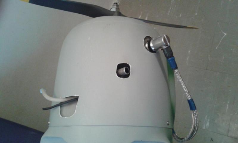

sławek Opublikowano 14 Grudnia 2013 Opublikowano 14 Grudnia 2013 Już po ptakach .....nikt nie zauważył że maska silnika jest założona i pomalowana do góry nogami?! ....szkoda że wpadłem dopiero teraz na ten temat .
lukas325 Opublikowano 14 Grudnia 2013 Autor Opublikowano 14 Grudnia 2013 Zauważył już dawno,nawet przy zakupie w opiniach było to opisywane,ale dla nie wprawionego oka mniej kuje do góry nogami niż szary kolor z czapy na górze,a zielony na dole,gdybym zakładał malowanie całego modelu to zrobił bym to od razu,ale że ma być taki pstrokaty jak jest to i maska zostanie odwrotne,paradoksalnie jak przymierzałem ją we właściwej pozycji to delikatnie mówiąc nie pasuje i i odstaje z każdej strony-taki to już wyrób.
radga Opublikowano 19 Grudnia 2013 Opublikowano 19 Grudnia 2013 Cześć i jak odpalałeś silnik? Tak z ciekawości jakie masz śmigło i na jakie obroty silnik się wkręca? Mam kosę spalinową i silnik z 26ccm daje tylko ok 1KM mocy, piła spalinowa z 50 ccm wyciska ok 2,5 KM, natomiast modelarskie silniki benzynowe dają z 26ccm 2,5 - 3,0 KM. Możesz dać zdjęcia bez maski silnika jestem ciekawy jak tam wszystko poukładałeś. Ja u siebie musiałem się nieźle pogimnastykować z popychaczami gazu i ssania, a zapłonu jeszcze nie mocowałem chociaż mam już koncepcję ale warto podpatrzyć też u innych.
lukas325 Opublikowano 20 Grudnia 2013 Autor Opublikowano 20 Grudnia 2013 Hej,jutro jak pogoda pozwoli to odpalę silnik i powiem co i jak i postaram się dodać filmik oraz wkleję fotki z pod maski,śmigło jakie miałem z silnikiem to 17x8. Co do montażu serwa gazu to faktycznie zabawa była duża,umiejscowiłem je zupełnie w innym miejscu i działa,cięgno od ssania przedłużyłem drutem i widać je na zdjęciu w środku maski. Pozdrawiam
