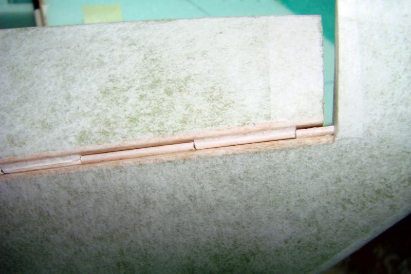

gjery Opublikowano 8 Listopada 2013 Opublikowano 8 Listopada 2013 A jak się ma UHU Por do robienia zawiasów gdzie łączy się depron, ale na brzegach stosuję się balsę? Można wkleić kawałki bowdena na CA.
jakiglawstogusiana Opublikowano 8 Listopada 2013 Autor Opublikowano 8 Listopada 2013 Widze że to też do "ultralekkich" więc ciekawe jak z wagą samego zawiasika i jego % udziałem w wadze modelu (czy pomijalny)? Jeśli już są listewki to czemu nie "klasyczne" zawiaski z np. starej dyskietki itp.?
Tomak Opublikowano 8 Listopada 2013 Opublikowano 8 Listopada 2013 Dość ciekawy patent z tym bowdenem. Sam robię z taśmy, dyskietki ewentualnie ostatnio kupiłem małe zawisaki w HK. Byłem ciekaw po prostu przydatności UHUpora w takim przypadku
gjery Opublikowano 8 Listopada 2013 Opublikowano 8 Listopada 2013 Tak trochę po kosztach, rurkę bowdena ten środek za 1zł kupisz, drut od zaprzyjaźnionego spawacza z migomatu. Do tego mamy ster bez szczelinowy. A waga, to nie wiem, bo "ultralight" nie buduję. Balsa po to, aby to się miało do czego trzymać i się nie wyginało za bardzo.

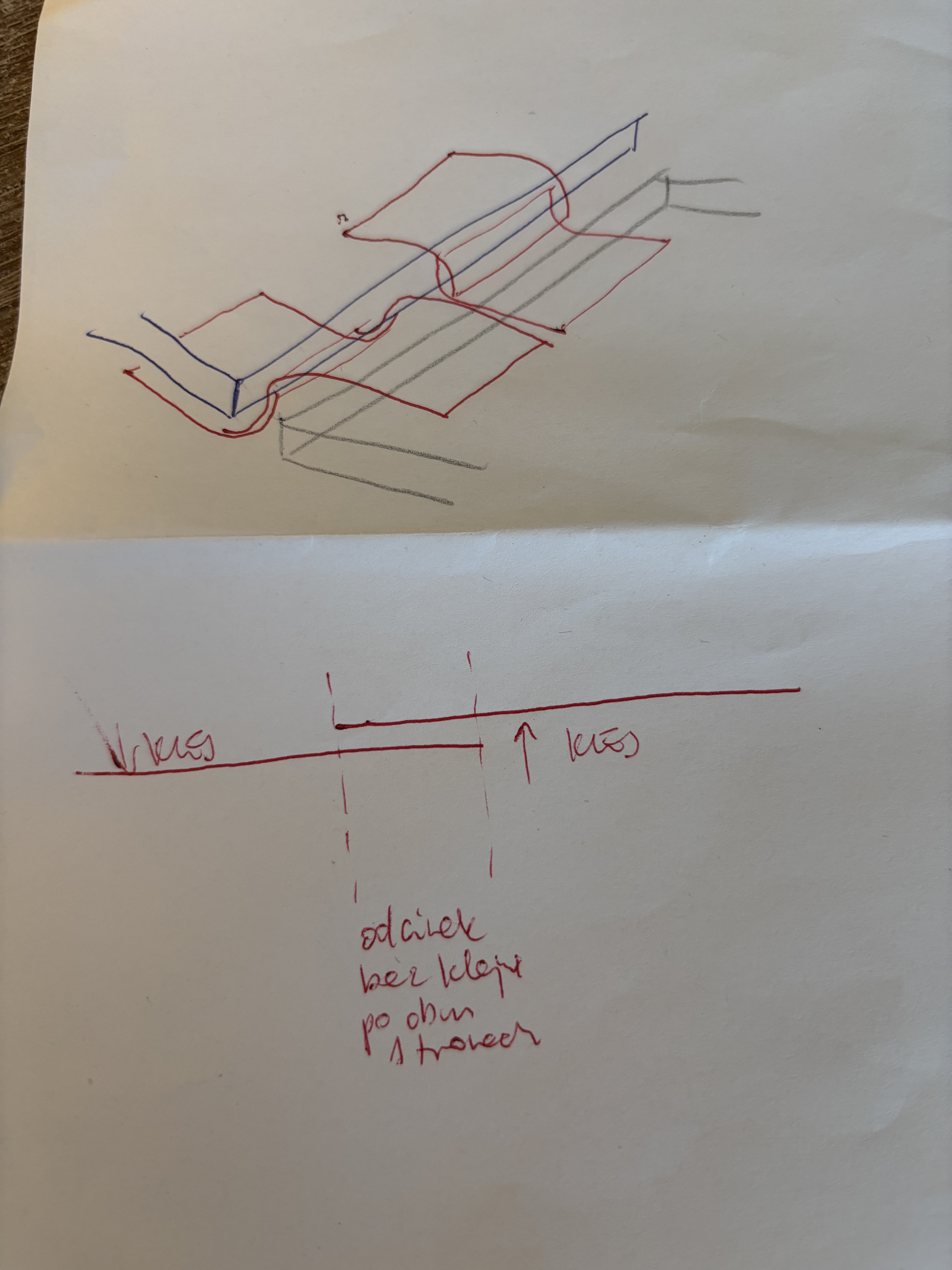

Andrzej68IX Opublikowano 30 Października Opublikowano 30 Października W dniu 5.11.2013 o 20:07, jakiglawstogusiana napisał: Czy mógłbyś to rozrysować bo jakoś nie kumam - cytat na dole "Taśmę klejącą, zwykłą biurową, bezbarwną tnę na kawałki po kilka cm. Sklejam dwa kawałki ze sobą stronami klejącymi na długości 2-4mm szerszej niż szerokość spływu (dla 5mm np. 7 czy 8 nie ma to większego znaczenia ale lepiej troszkę więcej niż mniej). Klejącą stronę naklejam na płat, taśmę zawijam w "C" dookoła spływu, przykładam lotkę i drugą nie przyklejoną końcówkę doklejam do lotki - z taśmy tworzy się "S-ka". Obok miejsca klejenia (zaraz przy tej pierwszej) robię to samo tylko odwrotnie. To znaczy - jeśli pierwszą część zawiasika kleiłem na górze płata to drugą jego część na spodniej stronie. Takie dwie podwójne taśmy tworzą jeden zawiasik. Takich zawiasików wklejam 2-3 na lotkę (jeśli jest długa to więcej)."
kulfon250 Opublikowano 30 Października Opublikowano 30 Października 3 godziny temu, noker napisał: Stara znana metoda. Stosowałem ją w kombatach na uwięzi w latach wczesnych 70-tych. Tylko zamiast plastra był kawałek materiału, klejony wikolem/AK do płata i lotki. Depronów wtedy nie było, tylko sklejka i papier pakowy lub japonka
