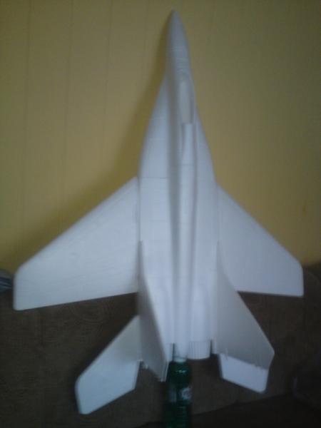

Witam.W końcu przyjechał zamówiony jakiś czas temu zestaw MIG-a od JEPE.Troszkę to trwało,ale w końcu jest :).
Zapakowany poprawnie,zero uszkodzeń.Tak wygląda sama pianka,jeszcze w foliach
a to reszta dodatków
JEPE dołożył obudowy turbinek 90mm których nie ma w opisie na stronie www.Nie wiedzieć czemu bez wentylatorków,ale i tak mam swoje które zamówiłem wcześniej z myślą o innym projekcie,ale nie wypaliło.Wiec zamówiłem tego MIG-a
A to właśnie wspomniane napędy (na dole oryginały przysłane z modelem)
Silniki to Turnigy L2856 -2300kv,a turbunki Changesun 12 łopatkowe.Jeśłi te silniki sie nie sprawdzą zamówię Cyclony,są dużo droższe,ale mają dobre opinie...ale to sie jeszcze zobaczy.A tak prezentuje sie model w całości,złożony jedynie do zdjęcia
Wstępnie planuję zasilić to z dwóch lipolków 5s 4000mAh 30 lub 45c,regle nie wiem,pewnie coś z HK.Mam jednego Turnigy Thrust i jestem zadowolony,wiec pewnie zdecyduję się na ten model regla.Serwa..hmm..powinny sprawdzić sie 12 gramowe Turnigy MG,poza sterem wysokości.Będę robił płytowe ,więc coś wiekszego trza będzie mu zapakować .Na razie nie mam pomysła,moze ktoś podpowie? :) .Aaa...i chyba zdecyduję sie na jeszcze jedno odstępstwo od koncepcji Pana JEPE.Mam na myśli zmienny wektor ciągu :)

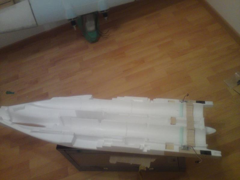

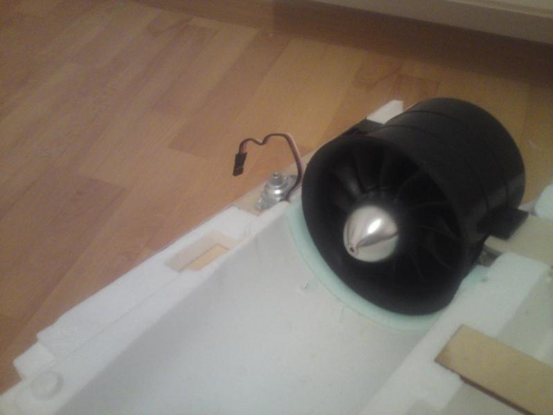

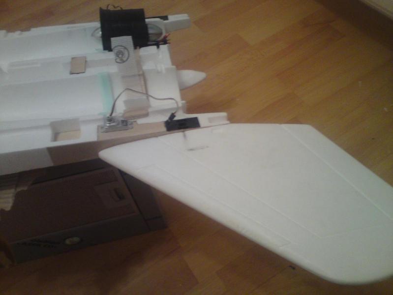

W końcu udało mi się cokolwiek ruszyć w temacie,co prawda niewiele zrobiłem bo do końca sie nie ogarnąłem po przeprowadzce ale jakiś tam początek jest.Na razie wylaminowałem częściowo kadłub od środka,zrobiłęm mocowania do turbinek i wzmocniłem kadłub w miejscu mocowania SW.post-3561-0-17408700-1390976550_thumb.jpgpost-3561-0-71048800-1390976495_thumb.jpgpost-3561-0-06454100-1390976559_thumb.jpg.
Serwa na SW odkupiłem od kolegi z forum.myślę,że dadzą radę
http://www.hobbyking...warehouse_.html
Oczywiście,profil na statecznikach mam już poprawiony,pozostały skrzydła jeszcze.Całość będzie pokryta tkaniną szklaną 25g na eze-kote.Zastanawiam sie,nad dodatkowym wzmocnieniem grubszą tkaniną (mam 80g ) kanałów i dziobu,faktycznie jest dość delikatny .

Daj wszędzie 25g. Możesz gdzieniegdzie użyć żywicy epoksydowej zamiast epoksydu. 80 + PU będzie na pewno słabsza i cięższa niz 25+ Epoksyd.

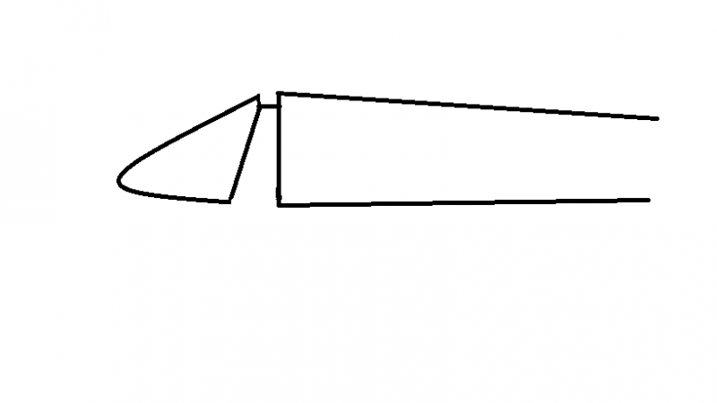

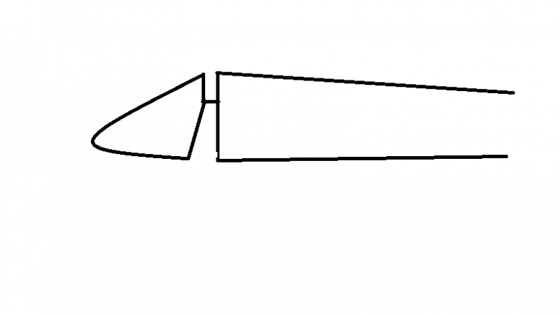

Wylaminowałem skrzydełka,poodcinałem klapy,lotki i sloty.I właśnie ze slotami mam problem :wacko: .Postaram sie to wyjaśnić rysunkami
Które w/g Was będzie najbardziej poprawne?? Ja chciałem robić takie jak na pierwszym rysunku ale...... :D

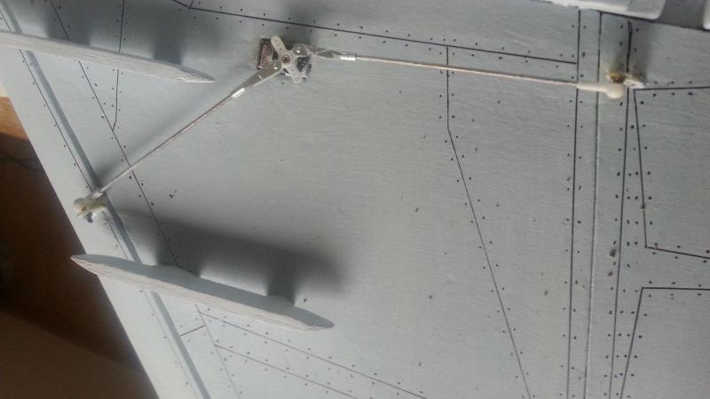

Z tych przykładów - środkowy.. takie jest rozwiązanie w MiG'u-29 Lanxiang.. Wada - duża szczelina. Zaleta - prostota wykonania (i działa ;) Sprawdzone..)
A najlepiej jutro wejdź sobie na mojego "chomika" (barwa73) i ściągniesz tyle materiałów na temat MiG'a-29, że i dwóch wieczorów braknie żeby wszystko przejrzeć. ;) Znajdziesz tam wszystko.. A jak się dokopiesz do szczegółowych zdjęć mechanizacji skrzydeł - będziesz wiedział co chcieć i jak zrobić :)
Materiały wrzucę dziś wieczorem.. Chyba, że na priva podasz maila, to prześlę mailem w kilku częściach.. Tego będzie kila GB..
Z chęcią skorzystam z materiałów,podeśle zaraz maila :) .Cały płat mam już w zasadzie skończony ( wybrałem jednak opcję trzecią ) ale,że jeszcze zawiasów nie wkleiłem to da się jeszcze przerobić jakby co :)

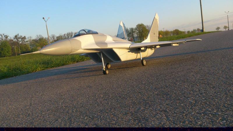

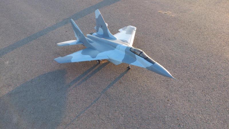

Co by nie wyszło,że kolejny "lotniskowiec" na forum załączam zdjęcia.Niestety mam tylko fotki,film z oblotu z jakichś powodów nie daje się odtworzyć :wacko: .
Model lata rewelacyjnie pomimo bardzo  dużej wagi , jednak lądowanie zrobiłem na brzuszku.Miałem zbyt przednie SC i nie chciałem kusić losu tym bardziej że pas wąski a lądowanie na trawie ze względu na niewielkie kółka nie wchodzi w grę .Wiem,że bez filmu sie nie liczy ale jest osoba na forum która była dziś rano ze mną,może sie odezwie i doda swoje trzy grosze  ;)
Filmu nie ma i nie będzie :( , niestety karta uszkodzona i filmu nie odtworzę a szkoda bo pierwszy lot był rewelacyjny :)
Model super wygląda - gratuluje :)
a w kwestii slotów: na które rozwiązanie się zdecydowałeś? Może da się zrobić (i zamieścić) zdjęcia szczegółów mechanizacji?

Dzięki za dobre słowo ale model do oblotu jest w stanie pół-surowym,nie ma oznaczeń,malowanie niedokończone,brak klapek podwozia itp,itd.Co do slotów.Zdecydowłem sie na trzecią wersję ,i nie żałuję.Wygląda i działa super.Co do zdjęć mechaniki...wzorowałem sie na rozwiązaniu Lanxianga i działa OK z tym,że na moje oko niewprawione sloty powinny wychylać sie dużo wiecej niż to co ja zrobiłem.
