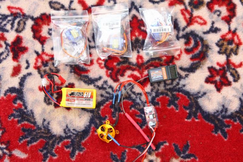

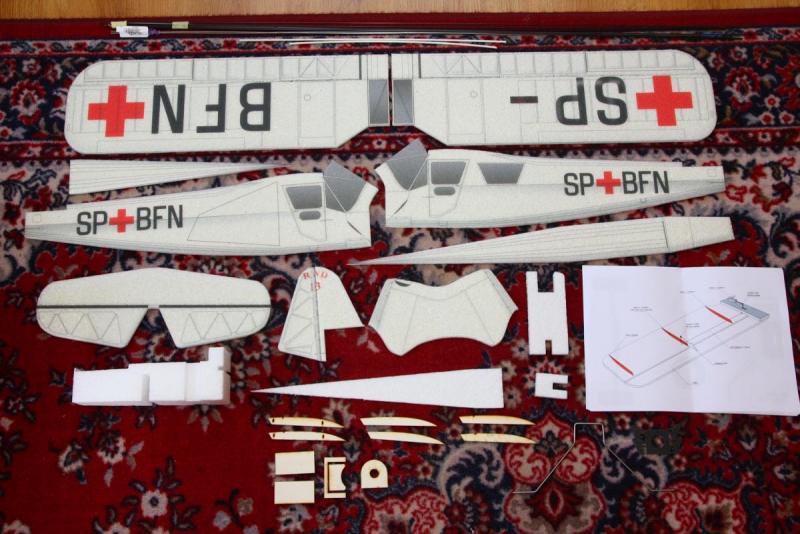

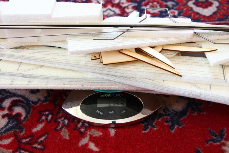

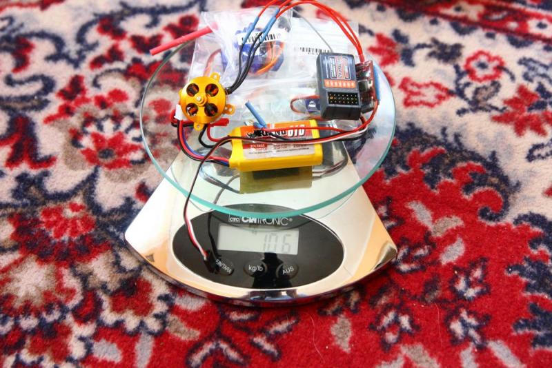

Autsajder1983 Opublikowano 18 Kwietnia 2014 Opublikowano 18 Kwietnia 2014 RWD 13 mam i ja:) Szybki projekt na święta aby mam nadzieję w lany poniedziałek gotowy był na oblot:) i wprowadzenie żony w moje hobby. Wersja sanitarna. W zestawie dostajemy: Wszystko co dostajemy waży 133g Wyposażenie: serwa: 2x HXT500 1x HXT900 silnik: Turnigy 2204 14 T regulator: Turniigy plush 10A pakiet: Rhino 610mah 2s odbiornik: HK-TR6A V2 śmigło GWS 8x4,3 SF Waga wyposażeenia 106g Piątek 18.04.2014 godzina 13:00 CZAS START:)

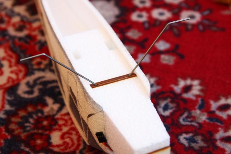

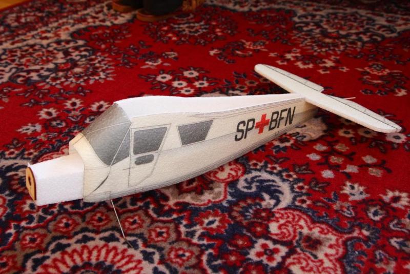

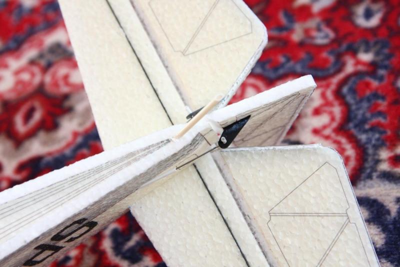

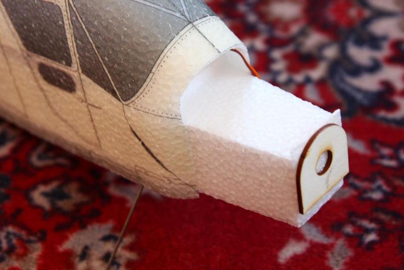

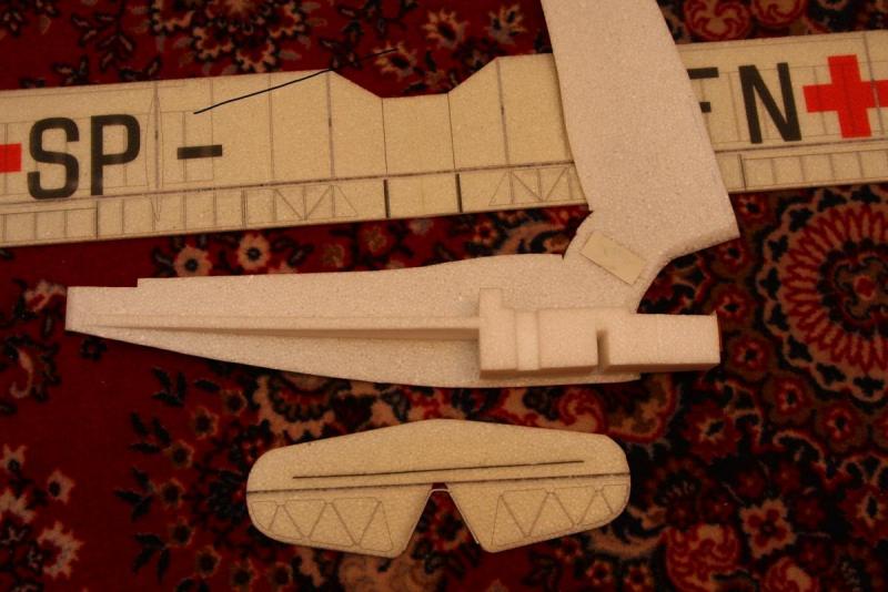

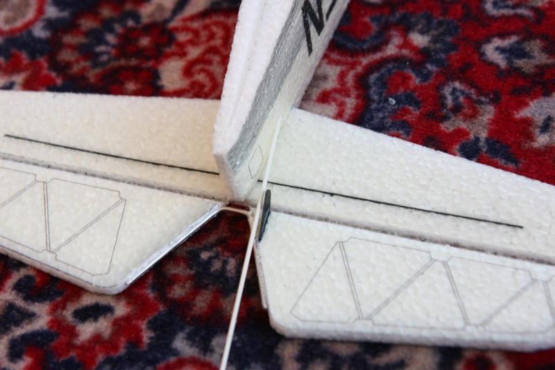

Autsajder1983 Opublikowano 19 Kwietnia 2014 Opublikowano 19 Kwietnia 2014 "Poszycie" kadłuba kleiłem na uhu poora - bez problemu dało radę Przód kadłunba z wklejoną wręgą silnikową: Ster wysokości z wklejoną dzwignią oraz aluminiowym łącznikiem: Sklejka podwoziowa: Na dziń dzisiejszy wygląda to już tak: Bardzo fajnie i szybko się to buduje. W jeden dzień bez problemu można całość zbudować ( o ile tylko tym się zajmujemy:)) Dzisiaj jest plan aby skończyć kadłub i go uzbroić, jutro skrzydło, lany poniedziałek oblot (taki jest plan:))

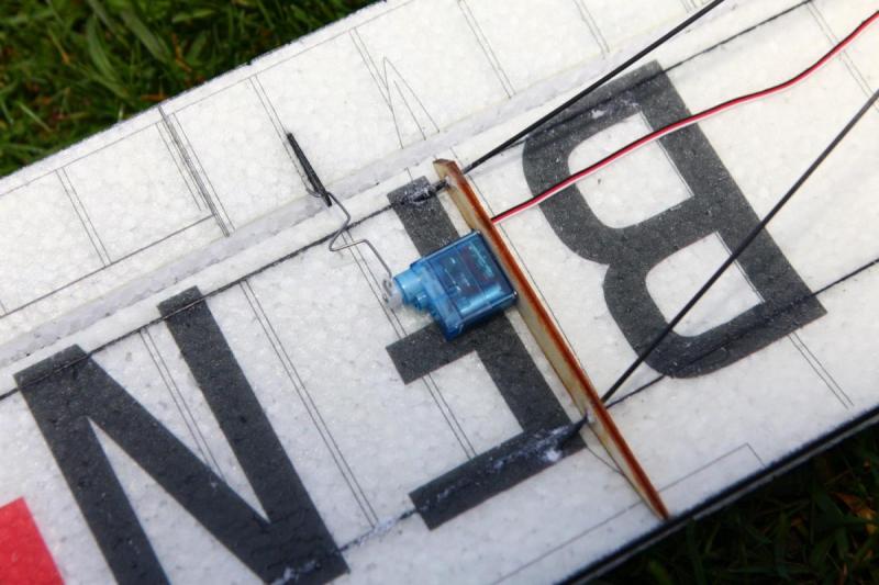

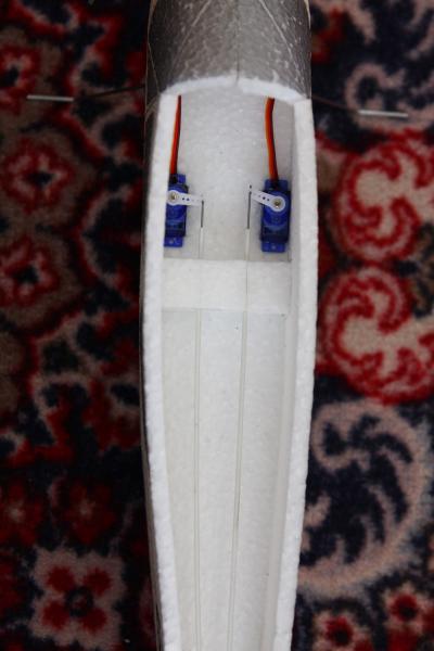

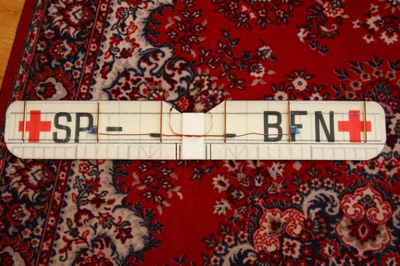

poharatek Opublikowano 19 Kwietnia 2014 Opublikowano 19 Kwietnia 2014 Jak by CI się chciało (i masz w zapasie serwo 5g), to możesz pokombinować z napędem lotek. Tzn. - zamiast jednego w centropłacie i całej maszynerii przenoszącej napęd na lotki, dać dwa na kablu Y - umieszczone w łożach pod skrzydłem za środkowymi żebrami (tymi z wycieciami pod zastrzały). Wagowo to powinno wyjść praktycznie to samo co w oryginalnym projekcie, a konstrukcja jest znacznie prostsza i powinna być wydajniejsza. Ja oczywiście na ten pomysł wpadłem na zasadzie "musztardy po obiedzie" - już po tym jak swojego RWD ulotniłem (Ale w następnym mam zamiar tak własnie zrobić.)
Autsajder1983 Opublikowano 19 Kwietnia 2014 Opublikowano 19 Kwietnia 2014 Dobry pomysł NIe mam co prawda HXT500 dodatkowych ale mam małe serwa 4.3 gr z HK (powinny dać radę Będzie mniej zabawy z napędem lotek a wagowo może wyjść nawet o kilka gramów lżej (odejdzie dosyć długi pręt stalowy). Dzieki za podpowiedz:)
TeBe Opublikowano 19 Kwietnia 2014 Opublikowano 19 Kwietnia 2014 Poharatek dobrze mówi. Ten napęd lotek na termokoszulkach to słaby punkt tego modelu.

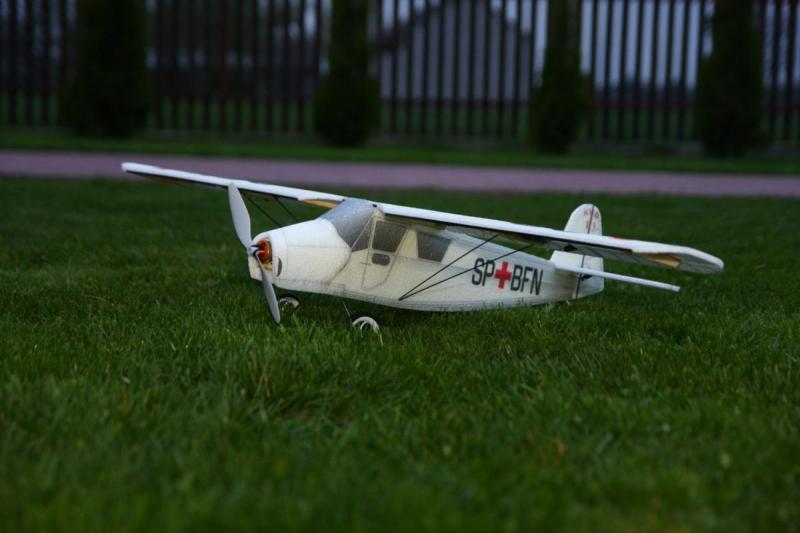

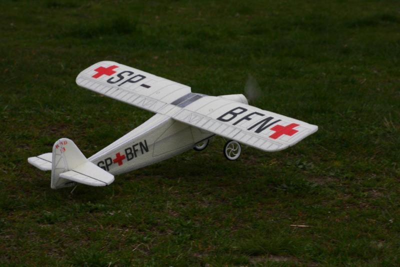

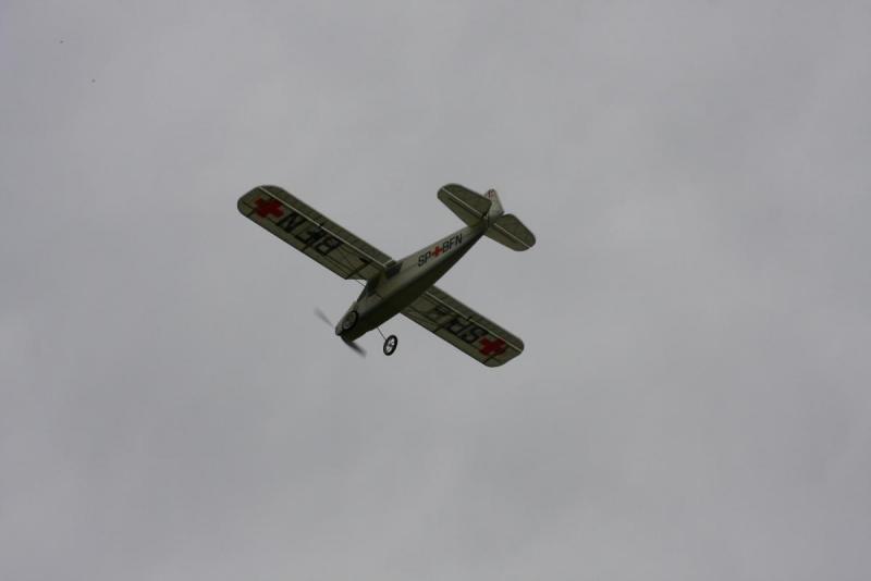

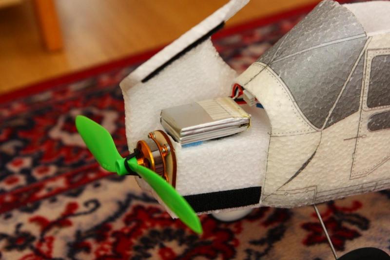

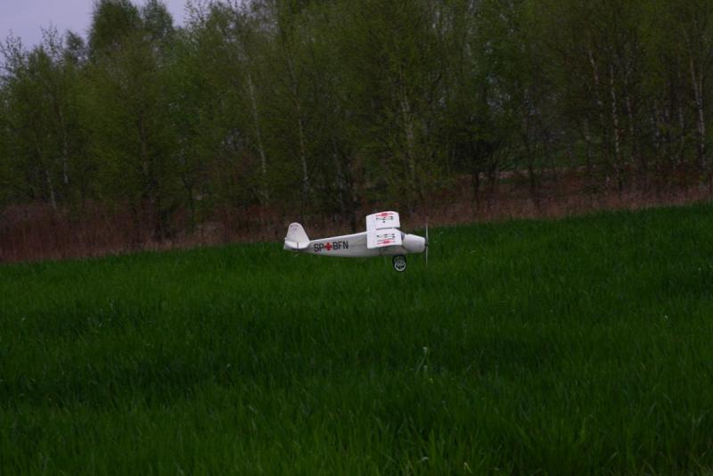

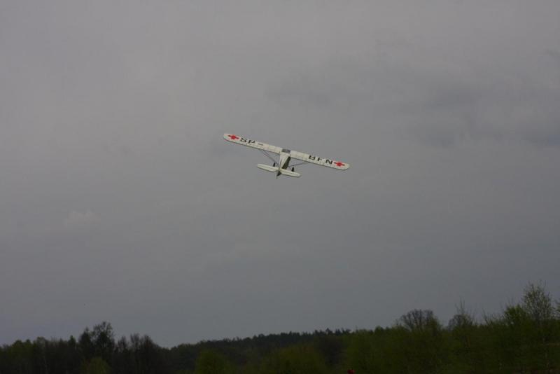

Autsajder1983 Opublikowano 20 Kwietnia 2014 Opublikowano 20 Kwietnia 2014 Kolejne etapy budowy: Ogon Serwa (HXT 500) w kadłubie Silnik i wymyślona przez Marka osłona silnika na rzep. Bardzo fajne rozwiązanie błyskawicznie można zmienić pakiet. Skrzydło: Serwa w skrzydle 2x HK 4,3 g W całości: RWD bez pakietu waży 203g. Jest jeszcze kilka rzeczy do zrobienia, więc i trochę wagi przybędzie. Muszę dołożyć "wsporniki" podwozia (zabrakło bowdenów), zmienić kółka na bardziej "makietowe" Obudować zastrzały skrzydeł. Buduje się go bardzo przyjemnie i szybko. Myślę, że bez problemu poradzi sobie początkujący modelarz. Musi zwrócić szczególną uwagę na montaż zastrzałów, aby nie zwichrować skrzydła. Plan wykonany w 150% Oblot przewidziany na poniedziałek, odbył się dzisiaj. Model bez problemu wystartował z niskiej trawy, właściwie nie wymagał trymowania (może jedno kliknięcie na lotkach) Lata bardzo przewidywalnie wolno i dostojnie. Bez problemu można wystartować małe kółko zrobić i wylądować dokładnie pod nogami. Bardzo przyjemne bezstresowe latanie. Jutro postaram się zabrać kogoś, żeby udokumentować lot. Próbowałem z żoną latać ("na misia") jednak stwierdziła, że musi trochę potrenować na symulatorze, gdyż szkoda modelu. Czasem jednak prawie kontrolowała lot. Jest nadzieja, że po treningach na symulatorze da rade samodzielnie polecieć.
poharatek Opublikowano 20 Kwietnia 2014 Opublikowano 20 Kwietnia 2014 Jak go wyważyłeś? Na dźwigarze (w 1/4 cięciwy), czy na 1/3? Dawałeś skłon/wykłon na silniku? Po stopce widać, że w hangarze bogato masz, więc gratulować udanej budowy i oblotu trochę nie wypada Ale musisz przyznać, że Erwudziak daje sporo frajdy z latania i pięknie się w swoim dostojnym locie prezentuje:)
Autsajder1983 Opublikowano 20 Kwietnia 2014 Opublikowano 20 Kwietnia 2014 Wyważony na palcach coś między 1/4 a 1/3. (wyważarka została w domu, po powrocie podam ile cm od natarcia) Skłon i wykłon standardowo dałem 3 i 2 podkładki. Na zdjęciu widać Czemu nie wypada?? Stopka już trochę nieaktualna coś przybyło coś ubyło, Muszę ją zaktualizować w wolnej chwili. BBBBBRDZO DUŻO FRAJDY Bardzo miły, przewidywalny i sporo wybaczający model. Lata nawet na plecach tylko sporo go trzeba podeprzeć wysokością. Z racji wagi myślę, że nawet przy spotkaniu z ziemią nie wiele ucierpi.
