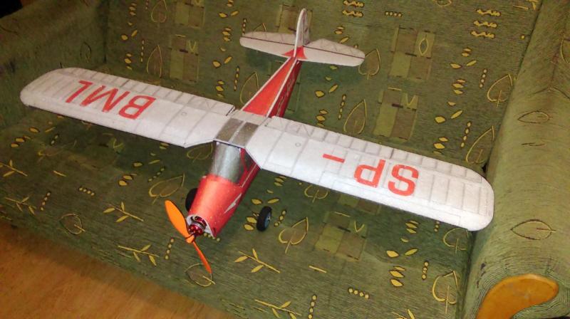

Adas Opublikowano 5 Maja 2015 Opublikowano 5 Maja 2015 Marku, za chwilkę już piszę Ci priva;). A poniżej fotka ukazująca co udało się zrobić 3 dzień po pracy tak po 2-3 godziny, zostało wkleić zastrzały, delikatne poprawki i w górę .
Mozart Opublikowano 5 Maja 2015 Opublikowano 5 Maja 2015 Pięknie, sam nie mogę się doczekać aż złożę swojego... Czy to emax 39gramowy?
Adas Opublikowano 8 Maja 2015 Opublikowano 8 Maja 2015 Pięknie, sam nie mogę się doczekać aż złożę swojego... Czy to emax 39gramowy? Hej, tak to Emax CF2822 170 watt 1200kv, http://www.headsuphobby.com/Emax-CF2822-1300kv-Outrunner-Brushless-Motor-E-510.htm Ja mam śmigło 8x6, więc przy pakiecie 2 S pobierze maksymalnie 8-9 Amperków, jutro oblot RWDziaka. Powiem tak, silnik z deka za duży, jak na niego ale taki miałem, dodatkowo miałem wolny nowy regulator Redox 30A, i taki też dałem ( nie potrzebna waga, no cuż), a pakiet to dziś przyszedł, Redox 2S 7.4V 700mah 20C - waga 37gram. Ogólnie mój Rwdziak do lotu z pakietem waży sporo bo aż 337gram. Dając mniejszy silnik i regiel 12-15A spokojnie można 30 gram zdjąć. Jutro oblot i postaram się opisać moją budowę jak i pokazać fotki jak aktualnie wygląda.

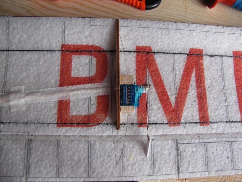

Mozart Opublikowano 21 Czerwca 2015 Opublikowano 21 Czerwca 2015 Pół roku po zakupie nareszcie czas pozwolił na budowę RWD, wprowadziłem 2 drobne usprawnienia *1: jedno serwo 3,7g na każdą lotkę połączone kablem Y własnej roboty *2: przegroda z podkładu pod panele 6mm, która zapobiega zablokowaniu serw przez odbiornik regulator i kable w kabinie Zostało mi jeszcze zamontowanie zastrzałów i... oblot
kylorc Opublikowano 6 Lutego 2017 Opublikowano 6 Lutego 2017 RWD-13 nie ma łatwego żywota. Lata non-stop. No chyba, że pada deszcz albo śnieg.

kylorc Opublikowano 7 Lutego 2017 Opublikowano 7 Lutego 2017 Dokładnie szkoda mi radia, żeby nie mokło. Ten model nadaje się na każde warunki. Całkiem dobrze lata i przy silnym wietrze. Ja nie patrzę czy wieje czy nie, idę latać i latam.
