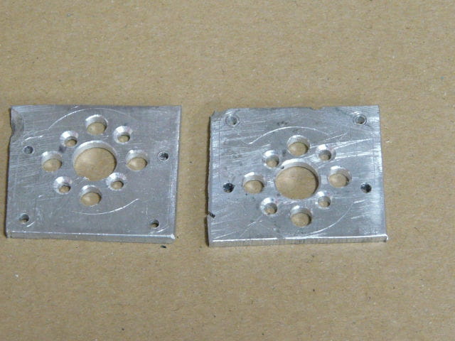

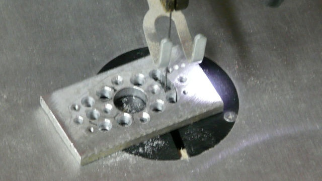

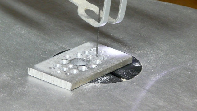

ahaweto Opublikowano 1 Stycznia 2014 Opublikowano 1 Stycznia 2014 Takie wręgi można wykonać samemu. Duża oszczędność. Materiał - aluminium 6mm. Zajęło mi to ok. 2h. Ta została wykonana pod silnik Keda 36-08XL. Tutaj już zamontowana w Mentorze. Ta jest zamontowana w FunCub-ie. Te są przygotowywane do Twin Star-a. Materiał - aluminium 3mm. Materiał, jakiś odpad przechowywany z myślą że kiedyś się przyda.
szpieg Opublikowano 1 Stycznia 2014 Autor Opublikowano 1 Stycznia 2014 Moderowano dn. 01/01/2014 przez IDFX Norbercie proszę unikać stosowania wulgaryzmów Ale ty masz zaj******* urządzenie do ciecia co to ? Bo otwory to gwintownik
Pioterek Opublikowano 1 Stycznia 2014 Opublikowano 1 Stycznia 2014 Wręga aluminiowa do modelu styropianowego, czy to nie lekka przesada a nie wystarczy sklejka, laminat lub dla efektu płytka węglowa ?
bogusław Opublikowano 1 Stycznia 2014 Opublikowano 1 Stycznia 2014 Moim zdaniem wręgi stosowane przez Multipleks-a w jego zestawach są wystarczające i odporne na uszkodzenia patrząc z perspektywy lądowania mojego Gemini-ego na asfalcie na jeden punkt bez dobiegu, i po tym jak górne skrzydło zaczęło odbywać swój własny lot twierdze że są ok. Ja w swoim Mentorze miałem również taką duraluminiową wręgę ale z niej zrezygnowałem i wcale nie uważam że popełniłem błąd. Ale o gustach się nie dyskutuje ale moim zdaniem szkoda czasu i kasy na bajer.
ahaweto Opublikowano 1 Stycznia 2014 Opublikowano 1 Stycznia 2014 Macie rację. Tym bardziej że taka firma jak Multiplex na tak ważną część tandety by nie zaprojektowała. Jak zobaczyłem że tę część można zakupić jako metalową no to chyba coś w tym jest. Tym bardziej że oryginalna nie ma otworów dla chłodzenia silnika. Co prawda nie jest to problem bo nad i pod wręgą są szczeliny, ale dlaczego miałbym jej nie wykonać. Nie widziałem przeciwwskazań. Wyrzynarka. Oprócz tego że ma regulowaną prędkość, nadmuch, oświetlenie i możliwość przyłączenia wałka giętkiego ma jeszcze tę zaletę że stolik jest przechylany w obie strony.
