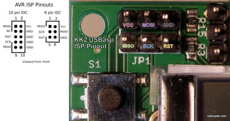

robertus Opublikowano 3 Stycznia 2014 Autor Opublikowano 3 Stycznia 2014 Znalazłem rozpiskę pinów w programatorze i na płytce
bart07 Opublikowano 3 Stycznia 2014 Opublikowano 3 Stycznia 2014 To są standardy. Powinno być wszędzie tak samo. Robisz koptera czy stabilizator?
