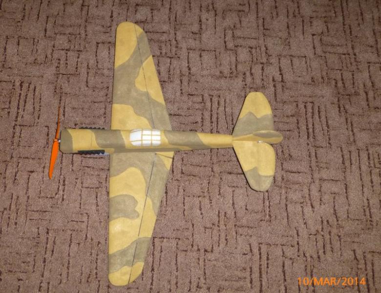

_BRODA_ Opublikowano 10 Marca 2014 Autor Opublikowano 10 Marca 2014 Wcześniej zakładałem że pomaluje model jak go oblatam. Niestety brak pogody lub też jak była pogoda brak czasu spowodował że oblot czeka. Więc w międzyczasie kupiłem farby. Planowałem malować aerografem. A jak kupiłem to nie mogłem się doczekać i chciałem spróbować kolorów pędzelkiem (naprawdę niedużym). Jak spróbowałem to dwa wieczory i taki efekt próbowania : Mam świadomość że nie jest to wierna kopia oryginału i jeśli chodzi o budowę jak i malowanie ale i tak jestem z niego zadowolony gdyż jest to mój pierwszy esiak. A dodatkowo jeszcze zdjęcie jak rozmieszczone zostały wnętrzności: Przy tym ustawieniu punkt ciężkości jest troszkę za bardzo z przodu ale tak wyciąłem dziury wcześniej i tak zostawię do oblotu. Jak coś to po oblocie będę przesuwał do tyłu. Pozdrawiam,
robertus Opublikowano 10 Marca 2014 Opublikowano 10 Marca 2014 Jak będzie za bardzo do przodu, zawsze to łatwiej przykleić podkładkę na ogonie niż robić nowe dziury i przesuwać wyposażenie.

_BRODA_ Opublikowano 20 Marca 2014 Autor Opublikowano 20 Marca 2014 Pogoda nie rozpieszcza więc model skończony a oblot jeszcze w planach. Miały być jeszcze linie podziału i podwozie namalowane ale na tym poprzestanę. Tak wygląda ostatecznie: Pozdrawiam Wszystkich i do następnej budowy!
mirolek Opublikowano 20 Marca 2014 Opublikowano 20 Marca 2014 Malowanie bardzo fajnie wyszło a zwłaszcza paszcza rekina świetnie się prezentuje ...... mam jednak dwie drobne uwagi: 1. rzecz trywialna ale P-40 miał charakterystyczne stałe szklenie za kabiną ułatwiające pilotowi spojrzenie wstecz 2. rzecz bardziej denerwująca i równie charakterystyczna to owal chłodnicy - dokonałeś znacznej korekty zapewne walcząc o mniejszy opór czołowy ale model stracił to co go najbardziej wyróżnia. Na zdjęciu powyżej wyraźnie widać miejsce gdzie zebrałeś żelazkiem zbyt dużo epp. ESA to jednak nie makiety i nie trzeba się zbytnio przejmować detalami - ważne aby model latał i dawał tym samym wielką frajdę swojemu właścieilowi. Jeżeli jeszcze odpowiada regulaminowi to nic nie stoi na przeszkodzie aby wystartować nim w zawodach :-) Pierwsza szansa już niedługo 5.04. w Grodkowie - zapraszam, bo modelik to rasowy kombat ESA i stworzony został do rywalizacji. ms
robertus Opublikowano 20 Marca 2014 Opublikowano 20 Marca 2014 Wczesne wersje wlot do chłodnicy miały znacznie mniej wyeksponowany niż późniejsze. Niestety kanciastość typowego ESA (tu w części dziobowej, silnikowej) nie pozwala dobrze jej wyeksponować.
