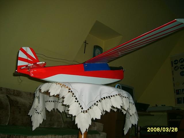

kreis84 Opublikowano 26 Marca 2008 Autor Opublikowano 26 Marca 2008 Zapewne macie rację co do wiatru. Mój modelik nabrał troszkę barw, z braku laku kolorowałem go taśmą izolacyjną :mrgreen: Efekt jest jaki jest, ale w sumie jestem zadowolony. Dorobiłem kółko mocowane do SK, aby ładniej mi kołował oraz aby nie tarł kadłubem po ziemi. Przez parę lotów się ślicznie spisywało, lecz nie wytrzymało polowania na kreta w krzakach :? Depron (bo z tego było) jest jednak zbyt delikatny. Teraz zastanawiam się z czego takie kółko wykonać. Mam sklejkę 3 mm więc mógłbym je z dwóch sklejonych płytek zrobić, ale że nie mam za sprzętu do obróbki drewna więc miałbym sporo zabawy, a poza tym sklejka ciężka jest. A może ktoś ma ciekawszy pomysł? Zastanawiam się również z czego zrobić osłonę silnika, patent z depronem chyba nie przejdzie ze względu na średnicę silnika. Ale jeśli nic nie wymyślę to będę z nim kombinował. A tutaj parę lotów z przed kilku dni ( lot1 , lot2 , lot3 , lot4 ), trochę wiało, i nie latałem na pasie, ponieważ w okolicy odbywał się jakiś zjazd samochodów. Zresztą widać na filmikach jak się kręcili w mojej okolicy by looknąć na latadełko :x Latałem na betonowej pseudo-polance, sporo krzaków było i drzew dokoła i ze trzy kreciki dzięki nim trafione:evil: Wina oczywiście mojej zbytniej pewności siebie, i braku rozeznania w terenie. Samolocik śmiga ślicznie, widać na filmikach jak powoli potrafi latać i jak szybuje :jupi: Wykłon silnika w prawo mam odpowiedni, ale w dół już zrobić nie mogę ponieważ mam śruby za krótkie :| Zmiksowałem w apce kanał gazu z kanałem SW tak aby wraz z dodawaniem gazu SW wychylał się w dół, ale jeszcze tego nie przetestowałem, może jutro się uda.

Adam P. Opublikowano 26 Marca 2008 Opublikowano 26 Marca 2008 Zastanawiam się również z czego zrobić osłonę silnika, Może butelka obkurczana na gorąco na kopycie?
baxter12 Opublikowano 26 Marca 2008 Opublikowano 26 Marca 2008 A może ktoś ma ciekawszy pomysł? Na kolko ogonowe? Mam. Wywal kolko i zaloz ploze z drutu, bedzie dzialac idealnie, musi byc tylko obrotowa. I w cale nie musi byc sprzezona ze sterem kierunku. pozdrawiam Brzeg, mam rodzinke na Reja przy rynku, bywam tam czasem... Raz w miesiacu.. Baxter

kreis84 Opublikowano 27 Marca 2008 Autor Opublikowano 27 Marca 2008 A może Baxter latasz czasami na tutejszym lotnisku na Skarbimierzu? Odkąd tam jeżdżę z RWD'ziakiem natknąłem się na 2 modelarzy oraz widziałem lot trzeciego lecz z dużej odległości, nie miałem czasu podjechać. Jednak zrobiłem kółko ze sklejki, całkiem nieźle mi wyszło. Z płozą kombinowałem już wcześniej, albo jechał prosto, albo kółeczka w miejscu robił :roll: Będę musiał poczytać o tej technologii z kopytem i butelką plastikową, może się pokuszę. Ale dobrze że nie wziąłem się za to wczoraj bo dziś miałem potężnego kreta :x Winowajcą jestem oczywiście ja, nie pomyślałem że kółko ogonowe wraz z taśmą zmienią tak bardzo rozkład masy... Środek ciężkości przesunął się prawie o 5cm :shock: Ale sprawdziłem to dopiero po krecie No cóż, człowiek uczy się na błędach, mam nauczkę. Cały przód modelu zmasakrowany, oś silnika zgięta, śrubka w piaście wygięta, wręgi powyrywane, podwozie powyginane, no i kadłub w wielu miejscach połamany. Elektronika na szczęście wygląda na spraną. Nowe kółeczko ogonowe nienaruszone :rotfl: Właśnie biorę się za remont. A może polecilibyście mi jakiś klej na bazie żywicy, który w miarę szybko schnie. Korzystam z Epoxy Dragon zielono-pomarańczowego ale on twardnieje dopiero po paru godzinach, przy mojej tendencji do kretowania przydałoby mi się coś szybszego :oops: Najbardziej szkoda mi pogody, w końcu ładny dzień a ja sobie nie polatam :/
baxter12 Opublikowano 27 Marca 2008 Opublikowano 27 Marca 2008 W Brzegu, na wylocie na Wroclaw jest budowlany, kup tam zywice 5minutowa. jest extra A wrege silnikowa zrob ze sklejki 1,5 mm i wklej ja tylko do listewek i na dole, przy nastepnym krecie wyleci ci do srodka tylko wrega, a modelik bedzie ok. Zobacz moj film w dziale kraksa. Nie latam w brzegu, bo mieszkam w poznaniu, ja mam kolko ogonowe z dutu i jest suuper baxter
