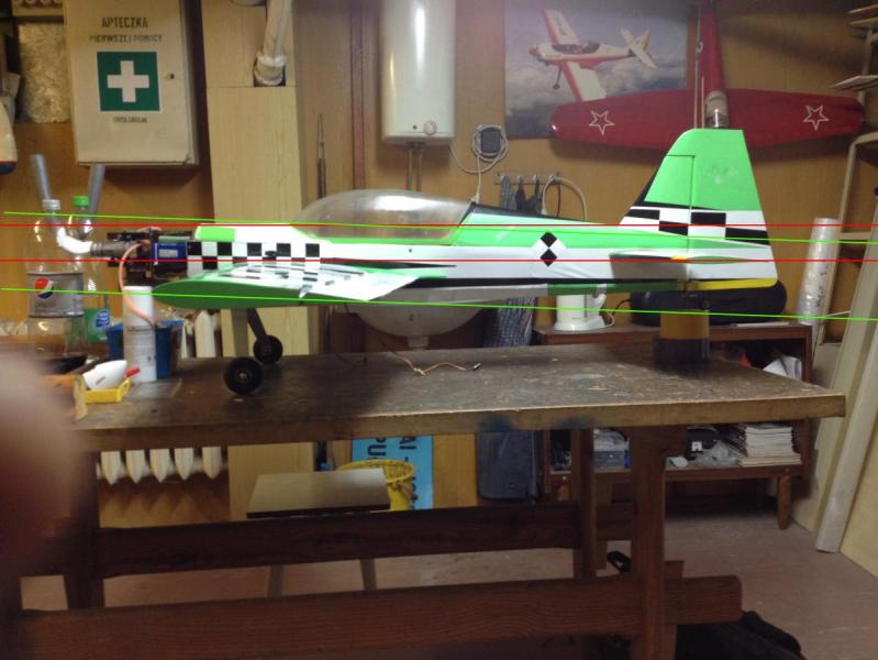

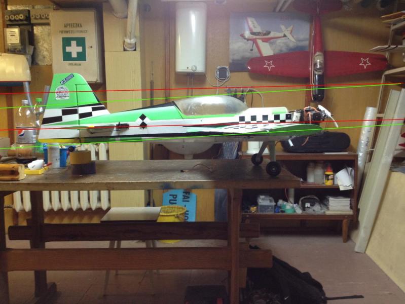

francuz Opublikowano 21 Lipca 2014 Opublikowano 21 Lipca 2014 RC Man mój mx jest po odbudowie strasznie nerwowy nie da sie latać zadziera nos i szybko nurkuje jeszcze sprubuje go mocniej doważyć na przód i zwiększe skłon silnika . Noker podpowiedział mi ze po odbudowie mogłem pozmieniać kąty zaklinowania płata i to przez to moze sie tez tak zachowywać??? jak byś miał mozliwość sprawdzić jakie masz kąty zaklinowania płata głównego ewentulanie zdjecie z profilu to bym sobie porównał będe wdzięczny
