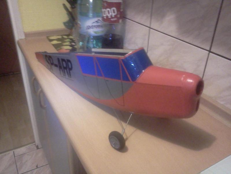

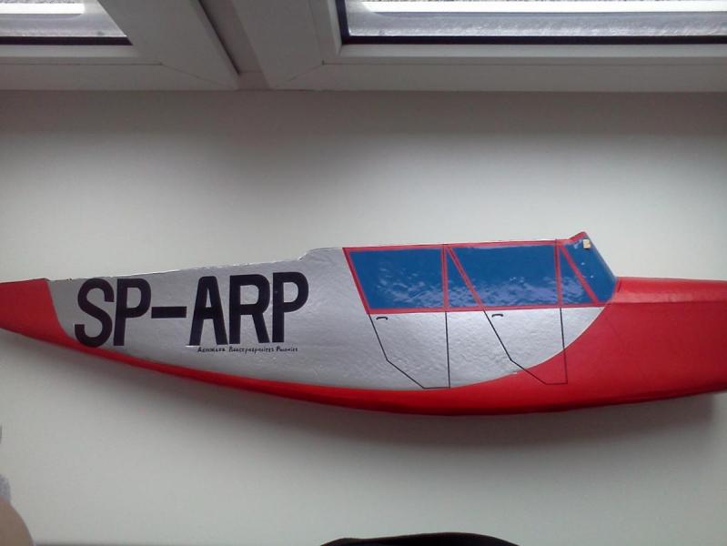

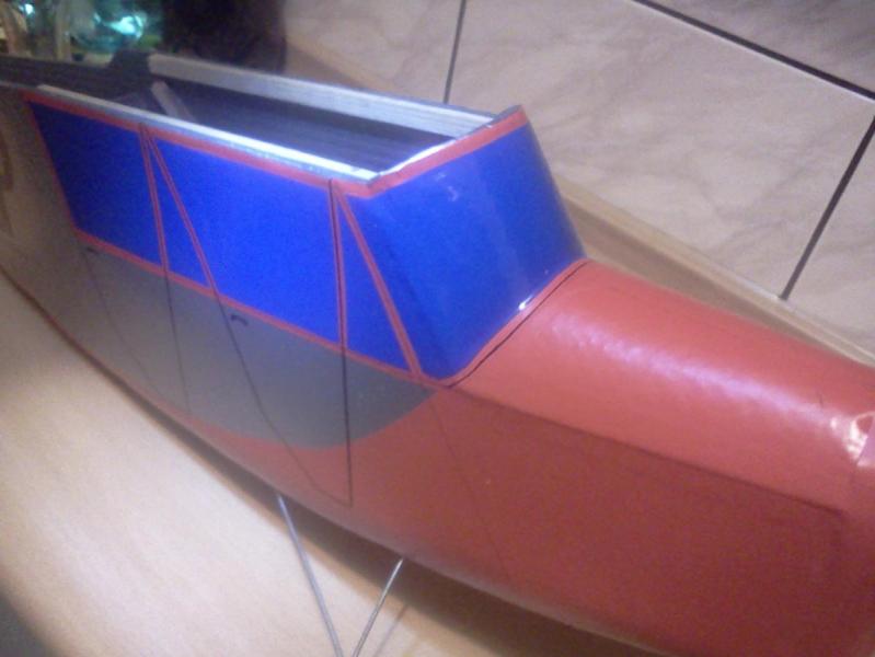

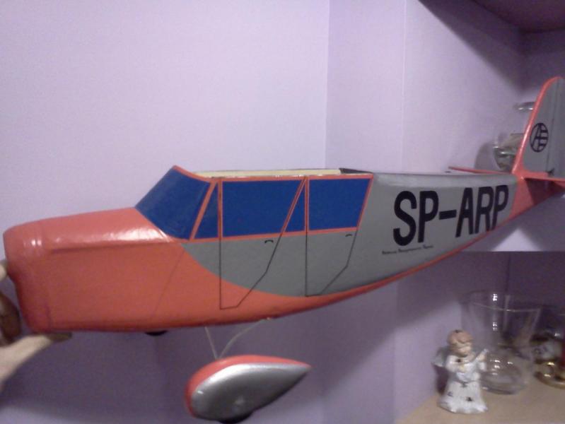

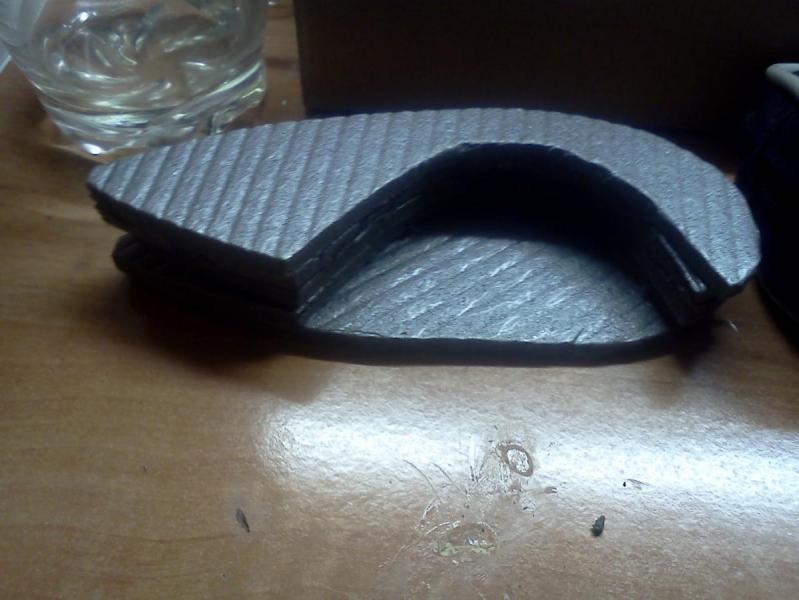

darekkrol1998 Opublikowano 22 Stycznia 2014 Opublikowano 22 Stycznia 2014 Witam od dawna marzyłem by zbudować sobie ten modelik jakim jest rwd-5 Model powstaje na planach Wiesława Schiera ale z depronu jest to experyment Samolocik w barwach aeroklubu rzeczpospolitej polskiej poniżej już kadłub w oklejeniu: Pozdrawiam kuba co o tym myślicie?
przemo Opublikowano 22 Stycznia 2014 Opublikowano 22 Stycznia 2014 oklejanie bardzo ładne i estetyczne ... ale może jeszcze jakieś dane modelu nam zdradzić?
sławek Opublikowano 22 Stycznia 2014 Opublikowano 22 Stycznia 2014 Model bardzo ładnie oklejony ale widzę że albo za wcześnie albo była jakaś poprawka -brak grzbietu kadłuba Belki wystające z przodu zapewne wysunięte po za obrys modelu w celu mocowania skrzydła na gumę -jeśli tak to czy aby nie za krótkie? Przednia "szyba" powinna być pod większym kątem . Może więcej zdjęć środka i bardziej całości bo teraz to wygląda jak " ocenzurowane "
darekkrol1998 Opublikowano 22 Stycznia 2014 Autor Opublikowano 22 Stycznia 2014 przemo- dane są takie Rozpiętość :165cm długość :chyba 95cm sławek-grzbiet był odcięty poniewarz musiałem wzmocnić kadłub od środka jeżeli chodzi o belki to będą zeszlifowane bo mocowanie będzie na śrubke

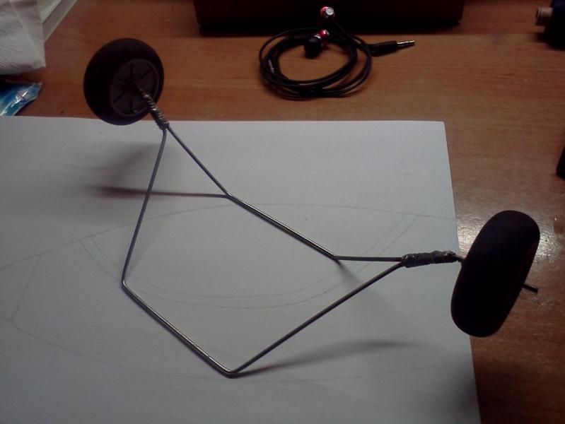

darekkrol1998 Opublikowano 22 Stycznia 2014 Autor Opublikowano 22 Stycznia 2014 więc tak dziś wieczorem wydziechciłem podwozie jutro przyjdzie czas na owiewki kół i montaż podwozia

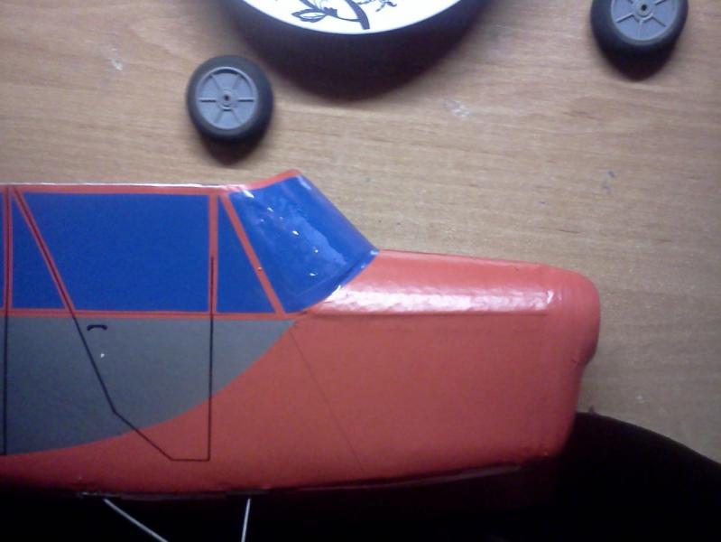

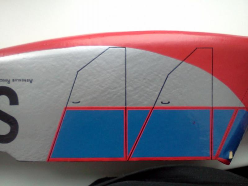

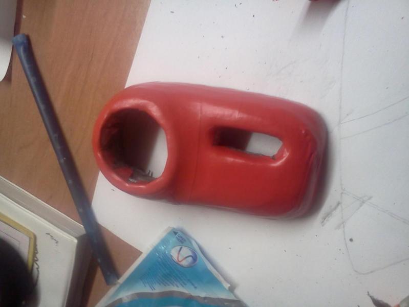

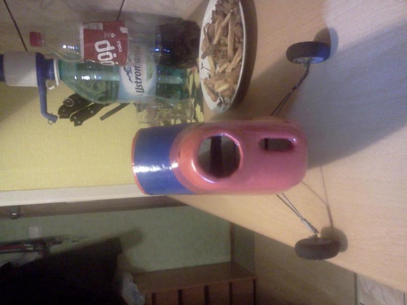

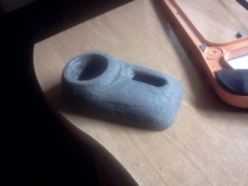

darekkrol1998 Opublikowano 24 Stycznia 2014 Autor Opublikowano 24 Stycznia 2014 Dziś zamontowałem podwozie ,wykonałem również owiewke silnika,oraz zlikwidowałem zastrzały z szybki poniżej zdjęcia z dzisiejszych prac co o tym myślicie? Pozdrawiam kuba
SOSNA_NS Opublikowano 24 Stycznia 2014 Opublikowano 24 Stycznia 2014 jak planujesz mocować skrzydło? I czy mi się wydaje czy wręgi silnikowej nie ma wklejonej? A oklejenie super jak z fabryki:]
darekkrol1998 Opublikowano 24 Stycznia 2014 Autor Opublikowano 24 Stycznia 2014 skrzydło będzie na plastikową śrubkę, a wręga będzie jutro ,owiewka tylko tak na przymiarke:)
SOSNA_NS Opublikowano 24 Stycznia 2014 Opublikowano 24 Stycznia 2014 przymiarki są najlepsze zawsze cieszą:]

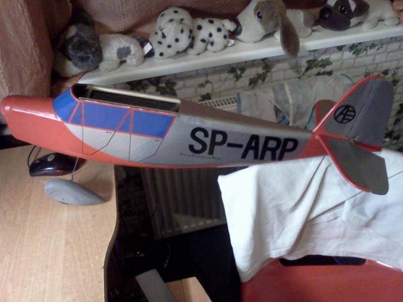

darekkrol1998 Opublikowano 25 Stycznia 2014 Autor Opublikowano 25 Stycznia 2014 Dziś zdążyłem tylko poprawić kabinkę jak słusznie twierdził kolega o niku sławek myśle że teraz jest dobrze czy teraz napewno jest dobrze?

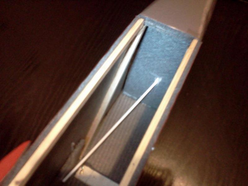

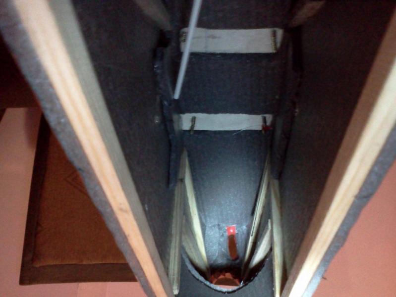

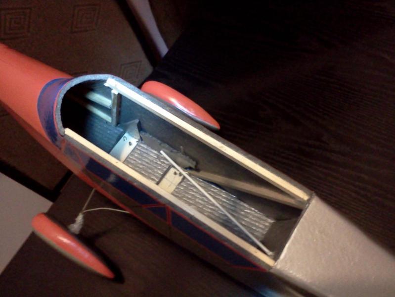

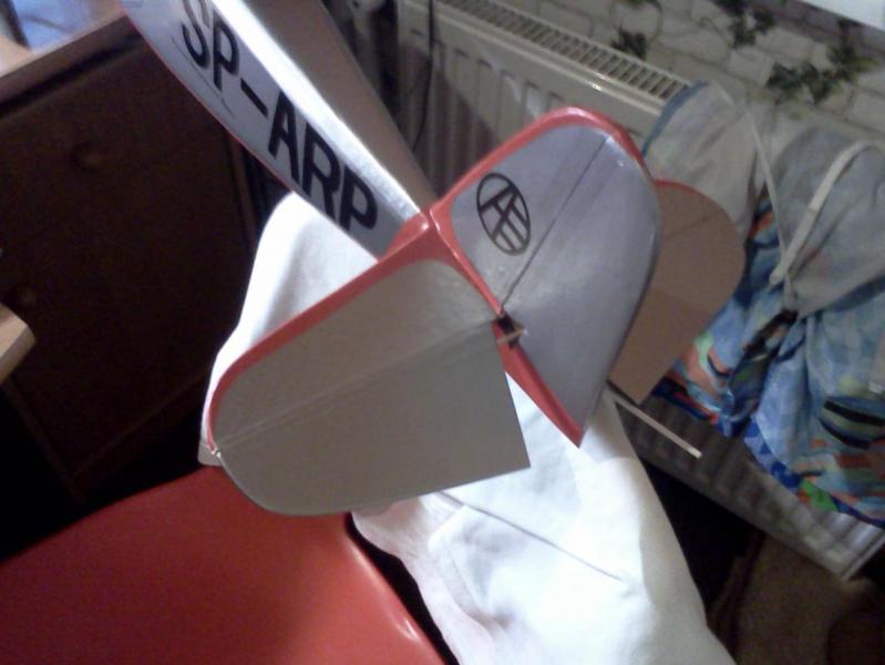

darekkrol1998 Opublikowano 28 Stycznia 2014 Autor Opublikowano 28 Stycznia 2014 Czołem widzę że cisza w temacie więc czas ją przerwać, w rwd został wklejony bowden, i ogólnie góra i stateczniki. Wykonałem również owiewki kół, niestety jeszcze ich nie oklejiłem. niestety zapomniałem o zdj podczas wklejania bowdenu. Jak wam się podoba rwd?

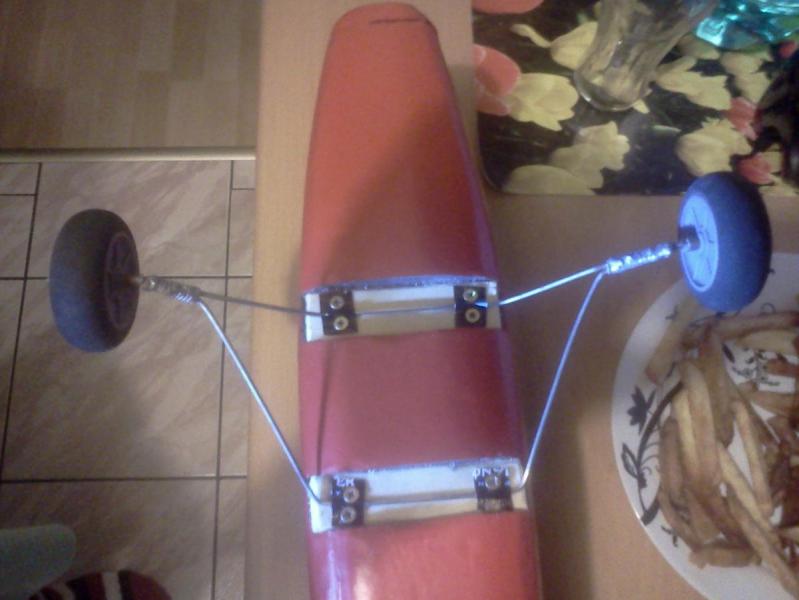

sławek Opublikowano 28 Stycznia 2014 Opublikowano 28 Stycznia 2014 Kabina teraz ok. Jeśli wewnątrz konstrukcja dorównuje jakości stronie wizualnej to będzie bardzo zgrabny model ale nadal ta wewnętrzna konstrukcja jest nam nieznana . Przy tej wielkości patyczki typu "skazoo" nie zdadzą egzaminu.na niektórych zdjęciach widać ze listewki nawet nie są ze sobą połączone.,przydało by się tam kilka wręg zwłaszcza w okolicy montażu skrzydła. Podwozie jest zamocowane tylko do belek wklejonych w piankę ? Jak chcesz mocować owiewki?......
miro-er1 Opublikowano 28 Stycznia 2014 Opublikowano 28 Stycznia 2014 bardzo ladny model , tez zrobilem podobny rwd ale z innych planow i nie oklejalem tylko szyby mam na niebiesko reszta malowalem , po tym co zobaczylem nastepny rwd jaki zrobie bede oklejal bo wyglada rewelacyjnie naprawde i napewno wzmocni depron ,pozdrawiam.ps dawaj wiecej fotek. moj jest wlasnie z planow SKAZOO .
magilla Opublikowano 29 Stycznia 2014 Opublikowano 29 Stycznia 2014 Nie za cięki masz drut dla podwozia? To jest 2mm? Dla tego rozmiaru RWD będziesz potrzebował mocniejszego podwozia. Ten drut Ci się powygina przy lądowaniach szczególnie na trawie
darekkrol1998 Opublikowano 29 Stycznia 2014 Autor Opublikowano 29 Stycznia 2014 Nie za cięki masz drut dla podwozia? To jest 2mm? Dla tego rozmiaru RWD będziesz potrzebował mocniejszego podwozia. Ten drut Ci się powygina przy lądowaniach szczególnie na trawie podwozie jest wykonane ze szprych rowerowych które charakteryzują się sprężystością a zdało to egzamin

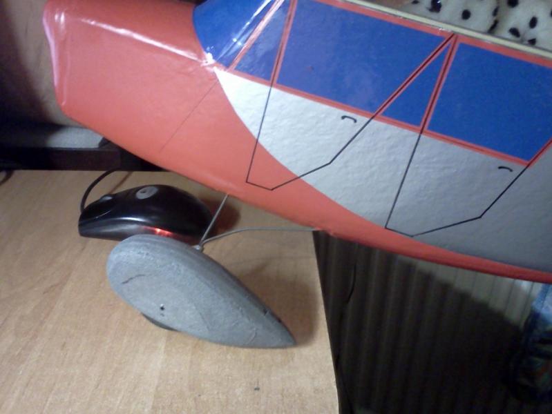

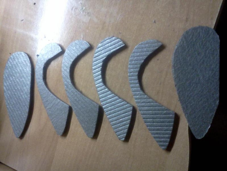

darekkrol1998 Opublikowano 29 Stycznia 2014 Autor Opublikowano 29 Stycznia 2014 Więć dziś okleiłem owiewki kół i je zamontowałem Jeżeli chodzi o owiewki to są przytwierdzone do kostek elektrycznych za pomocą kleju na gorąco Jeszcze środka dokładnie nie przemyślałem czyli mocowania skrzydeł itp wrzucam poniżej jak zrobiłem owiewki kół Co polecacie zrobić w środku dla konstrukcji, Pozdrawiam
magilla Opublikowano 30 Stycznia 2014 Opublikowano 30 Stycznia 2014 Co do szprych miałem identycznie rozwiązane podowize w moim Piperze o rozpiętości 1200mm i wadze 800g. 2mm szprychy po kilku lądowaniach na trawie prostują się. Lepszy jest już drut stalowy w jakimś modelarskim bo jest bardziej sprężysty. Ta folia którą okleiłeś jest fajna ale jej mega minusem jest to że model przytyje z 100g jak nie więcej przy tej powierzchni. Ty będziesz miał RWD 1.6m i waga będzie powyżej 1kg i tutaj już potrzebujesz drutu 3mm. Ale jak mi nie wierzysz to sam się przekonasz:) takie podwozie można szybko wymienieć.
