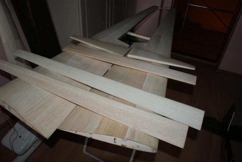

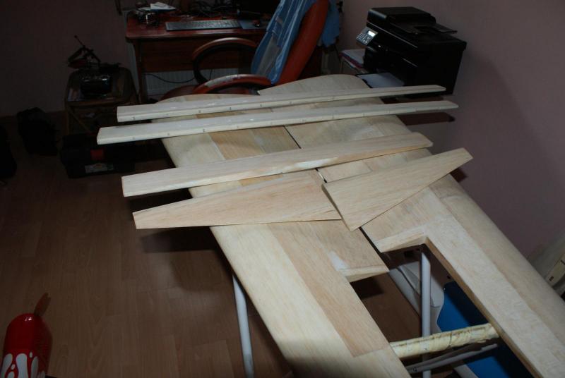

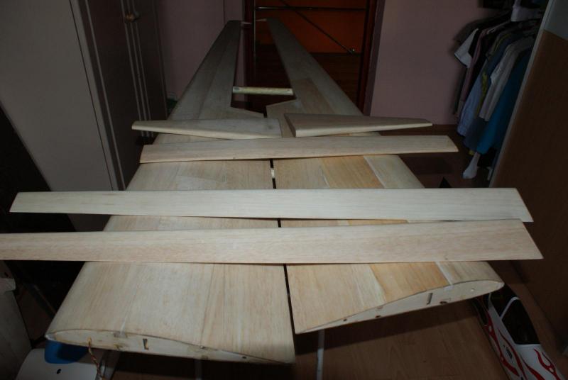

Witam,
Skrzydła i stateczni w laminowaniu, po dopasowaniu z kadłubem  będzie laminowany kadłub.
Teraz  myslę <_<  nad napędem aby tak zrobić napęd by dało się również holować.
Kombinuje  ;)

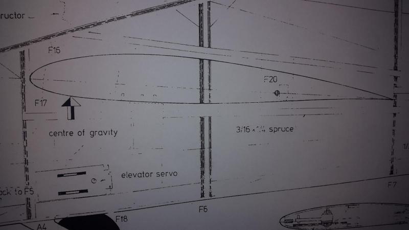

Mam pytanie jakie kąty zaklinowania powinny być w Bocianie dla statecznika i skrzydeł może ktoś wie i odpisze.
Zacznijmy od tego, że źle pytasz.
Kojarzysz oś kadłuba ? Wiesz co to kadłub Muraya?
Statecznik poziomy względem strug powietrza jest zawsze na zero w locie ślizgowym - tak przyjmij.
Kąt zaklinowania skrzydła to kąt pomiędzy cięciwą skrzydła-tą z definicji- a cięciwą statecznika.
Narysuj to co napisałem tak by cięciwa skrzydła była na 2,5 do usterzenia. Poleci na pewno. Ale by było to całkiem z sensem musisz to dobrać do profilu skrzydła. To trochę sztuka gotowania na parze.
Za mało źle, za dużo też kłopotliwe.  Dobiera się to na etapie projektowania modelu
Dzięki za podpowiedzi wykorzystam, już z Heniem ustaliłem że skorzystam z jego urządzenia do ustawiania i wspólnie pochylimy się nad tematem.

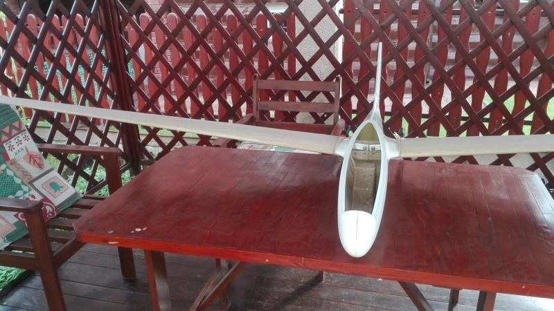

Witam po przerwie,
W tym roku postanowiłem zakończyć wszystkie rozpoczęte projekty, Sopwith gotowy czas na Bociana.
Po wszystkich przemyśleniach zakupiłem kadłub laminatowy do Bociana z Old Gliders, po małych zmianach ( wznios skrzydeł) skrzydła zamontowane , pozostało
wkleić mocowanie statecznika i do malowania. Myślę, że do dwóch tygodni oblot.
