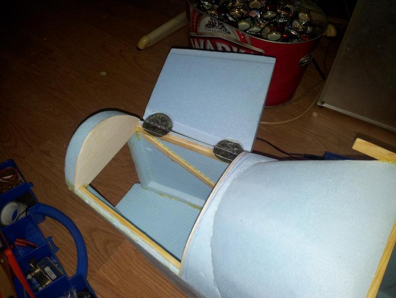

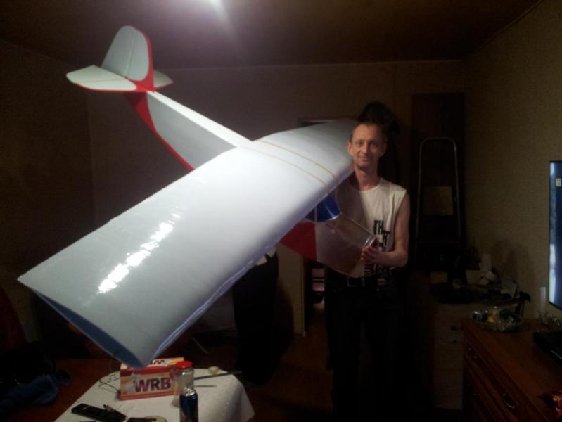

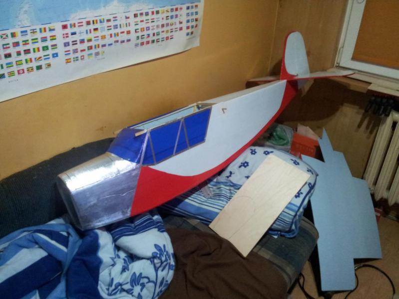

damiankad70 Opublikowano 27 Stycznia 2014 Opublikowano 27 Stycznia 2014 kolega się nudził troszkę i wy dłubał rozpiętość 260 cm waga bez wyposażenia 1700 gr i jaki do tego silnik proponujecie
robertus Opublikowano 27 Stycznia 2014 Opublikowano 27 Stycznia 2014 Postaw go na wyważarce i zmierz ile trzeba dać na dziobie aby był wyważony, da to orientację wagi silnika i pakietu zaraz przy nim.
benek Opublikowano 27 Stycznia 2014 Opublikowano 27 Stycznia 2014 Jest wielki cały jest z depronu ?? Czy to jest powiekszony RWD by skazoo ??
Patryk900 Opublikowano 27 Stycznia 2014 Opublikowano 27 Stycznia 2014 O kurde poszła chyba nie jedna paczka podkładów bardzo przyjemna maszyna

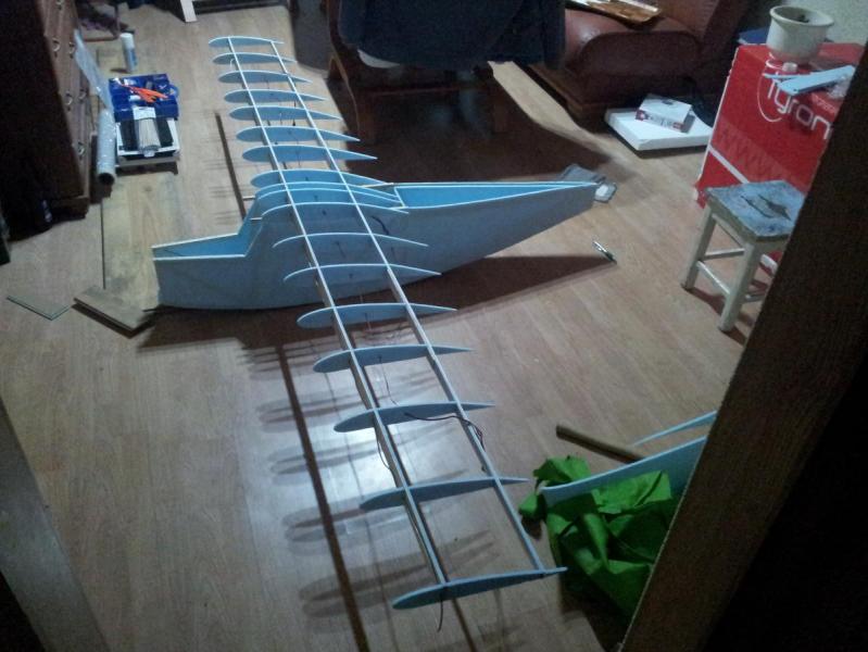

damiankad70 Opublikowano 28 Stycznia 2014 Autor Opublikowano 28 Stycznia 2014 to jest Skazoo 200% z depronu 6mm dźwigary z balsy
Masło Opublikowano 28 Stycznia 2014 Opublikowano 28 Stycznia 2014 Ile podkładu na to cudo poszło? Ciężarówka? Dźwigary balsowe dadzą radę?
damiankad70 Opublikowano 28 Stycznia 2014 Autor Opublikowano 28 Stycznia 2014 5,5 podkładów na samo skrzydło na kadłub 3 podkłady

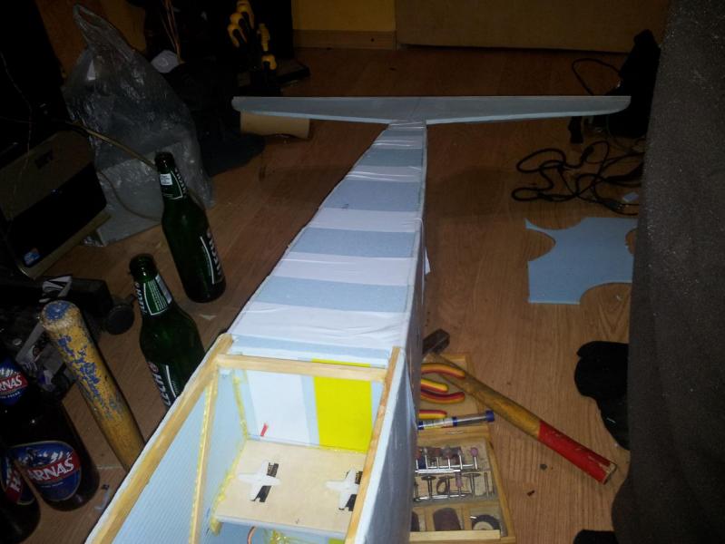

sauberx009 Opublikowano 28 Stycznia 2014 Opublikowano 28 Stycznia 2014 Świetny model, jakie zastosowałeś serwa? i ciekawi mnie jeszcze jak rozwiązałeś mocowanie podwozia? Czy podwozie wgl jest przewidziane?
damiankad70 Opublikowano 28 Stycznia 2014 Autor Opublikowano 28 Stycznia 2014 tak podwozie będzie ale nad tym musimy jeszcze pomyśleć a serwa to emax es 3103e no i lotki jeszcze musimy wyciąć a pakiet będzie 4000 3s

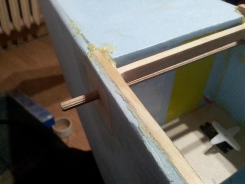

stema Opublikowano 28 Stycznia 2014 Opublikowano 28 Stycznia 2014 Silnik dobierzcie odpowiedni do wagi modelu gotowego do lotu, ale obawiam się, że skrzydło nie wytrzyma oblotu.
damiankad70 Opublikowano 28 Stycznia 2014 Autor Opublikowano 28 Stycznia 2014 jest dość sztywne a dzwigary to kanapka balsa depron powinno wytrzymać
stema Opublikowano 28 Stycznia 2014 Opublikowano 28 Stycznia 2014 jest dość sztywne a dzwigary to kanapka balsa depron powinno wytrzymać Tego Ci życzę.
Bartek Piękoś Opublikowano 29 Stycznia 2014 Opublikowano 29 Stycznia 2014 tak podwozie będzie ale nad tym musimy jeszcze pomyśleć a serwa to emax es 3103e no i lotki jeszcze musimy wyciąć a pakiet będzie 4000 3s Celowałbym w napęd co najmniej 4S, niskoobrotowy, z większym śmigłem, tak od 15 wzwyż. Obawiam się, że na 3S możesz nie mieć wystarczająco mocy, no i śmigiełko będzie raczej mikrusie w stosunku do rozmiaru modelu.
skazoo Opublikowano 3 Czerwca 2014 Opublikowano 3 Czerwca 2014 Gratulacje!!! Dawno nie widziałem mojego RWD w takiej skali Ale skoro powstał to latać musi. Moim zdaniem potrzebny jest do tego napęd na poziomie 400-500W (przy obecnej masie 1700g i silniku powiedzmy 200g i pakiecie około 300g trzeba przyjąć około 200W/1000g). Śmigło w okolicach 14x7. Przy tej wielkości będzie to oczywiście model na bezwietrzne popołudnia i wieczory , a może i na halę. Czekam na oblot.
