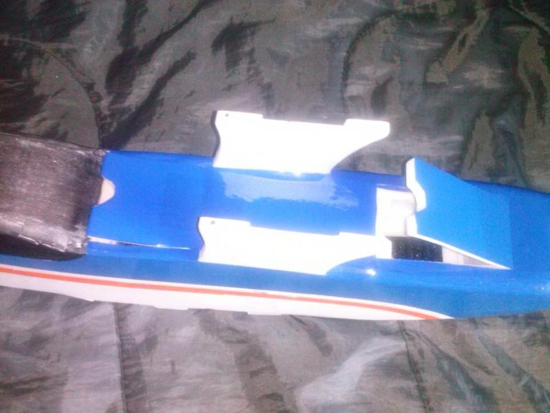

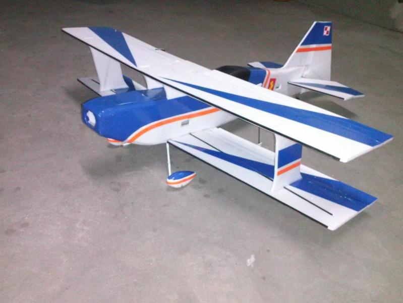

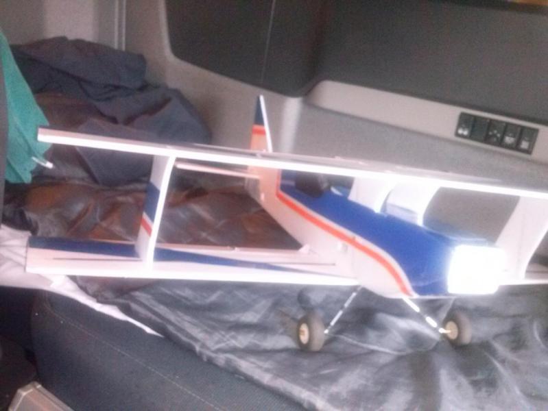

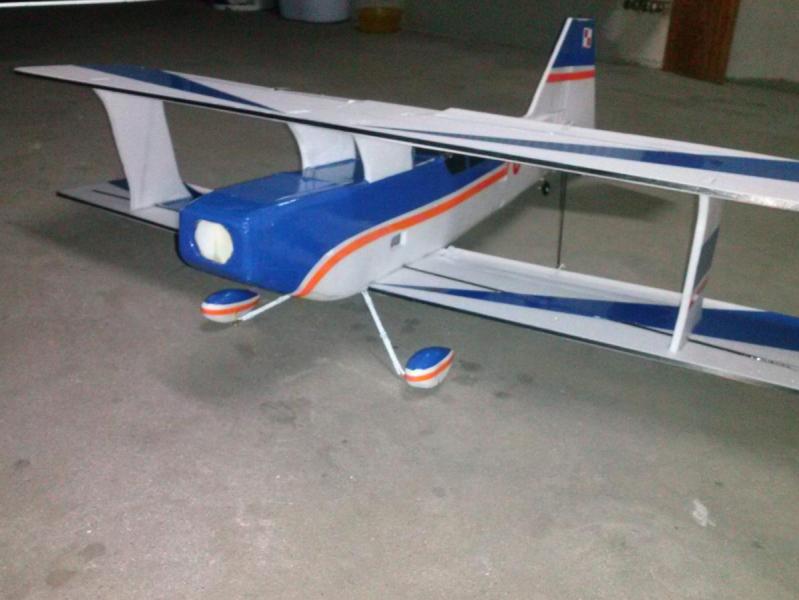

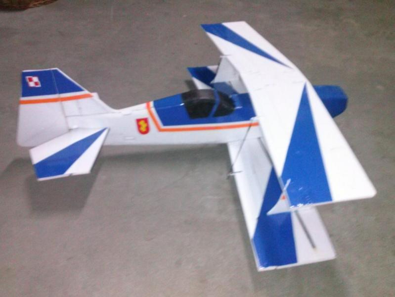

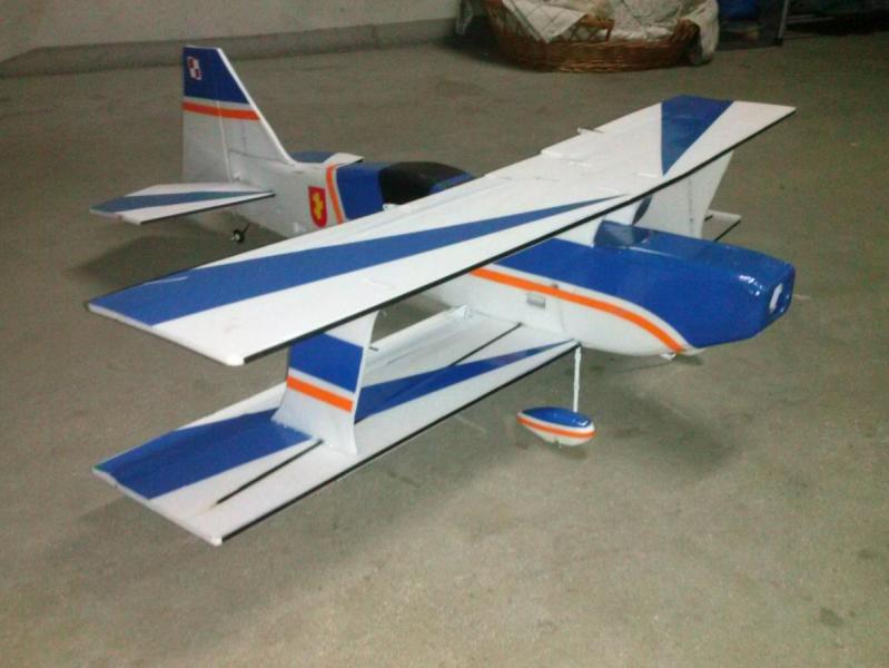

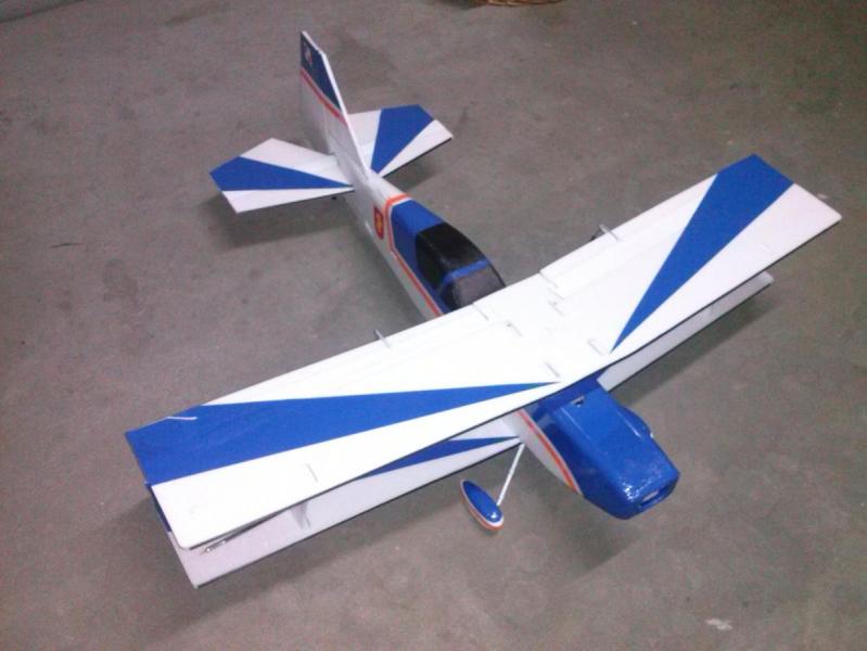

miro-er1 Opublikowano 23 Marca 2014 Autor Opublikowano 23 Marca 2014 witam wszystkich, jestem juz w domu model posklejany juz jest ,waga bez wyposazenia , to co widac na fotkach wazy 241g takze przewiduje wage do lotu ok 450-460g, niestety fotki w nie zadobrej jakosci jeszcze fotka... tez slaba sorki, narazie ultimate wisi na scianie i czeka na wyposazenie z rozbitego modelu..... ale pada wiec dzis nic nie rozwale i jeszcze..

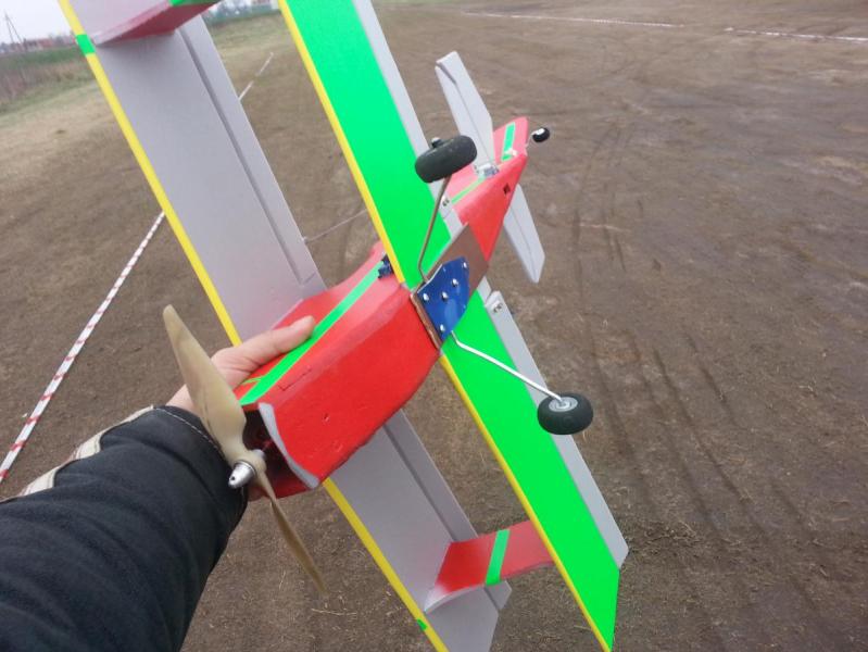

bandyr Opublikowano 28 Marca 2014 Opublikowano 28 Marca 2014 a ja zrobiłem z depronu 7mm z obi... regiel turnigy 40A cf2288 trochę za słaby smigło 9x6 chyba... troszkę wiało na lotnisku i generalnie miał latać na 1300 3s ale na 2200 3s dużo lepiej się zachowuje w locie jest bardziej przewidywalny...
bandyr Opublikowano 29 Marca 2014 Opublikowano 29 Marca 2014 z pakietem 3s 2200 turnigy 658 gram ale emax cf2822 pionowo w górę ledwie daje radę jak pakiet na full naładowany... bez pakietu 464 gramy próbowałem latać na 3s 1300 ale jakoś mniej przewidywalny na nim i lepiej lata na 2200... zaznaczam że kadłub klejony uchu ale wręga silnika i cała reszta klejem na gorąco dodatkowo mój depron to 7mm... u was będzie pewnie mniej wagi...
miro-er1 Opublikowano 29 Marca 2014 Autor Opublikowano 29 Marca 2014 ja calego kleilem na goraco moze zaluz smiglo 8 cali wiecej obrotow i chyba lepszy ciag , tak mysle
bandyr Opublikowano 30 Marca 2014 Opublikowano 30 Marca 2014 obawiam się o emaxa...i taki na pełnych obrotach cieplutki...
