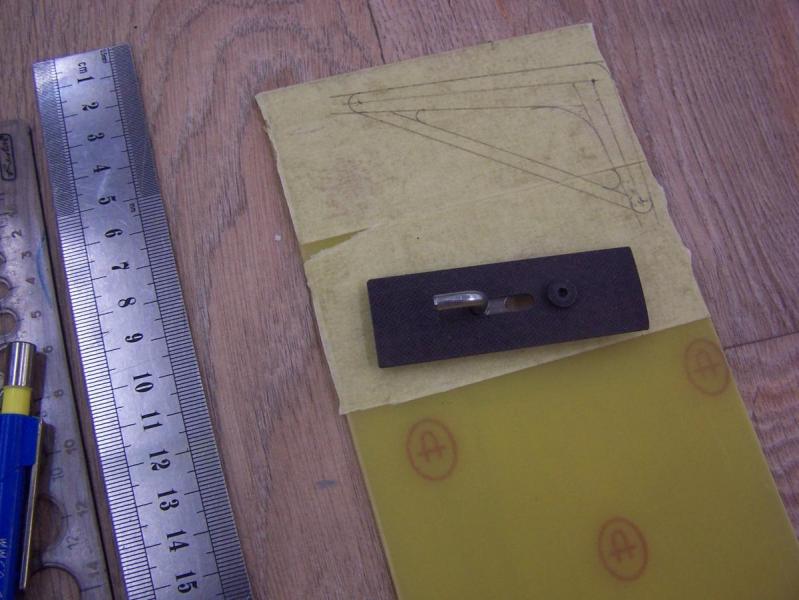

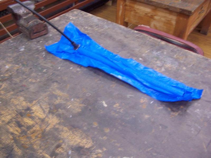

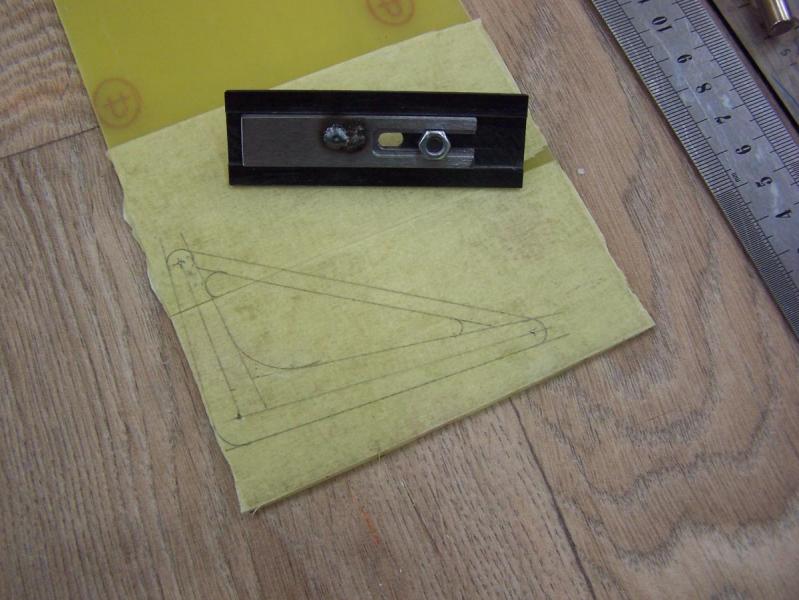

Gość Jerzy Markiton Opublikowano 7 Kwietnia 2014 Opublikowano 7 Kwietnia 2014 Po zaplanowanej przerwie - powrót do Virusa. Nie jest tego dużo, ale zawsze coś do przodu. Wylaminowana rura do balastu aktualnie pod pompą: Coś się ewidentnie chrzani. Ani dołączyć zdjęć, nie widać ich w podglądzie, nie można edytować swojego postu... Wczoraj przywiozłem od Michała Skarwiego hak do Virusa. Można wklejać nim dostęp utrudni rura na balast. Wyedytowałem sobie również dźwignię statecznika poziomego z 2mm laminatu. Można odpalić "ręczny ploter" - jak to fajnie nazwał Tomek Motylasty. Rozstaw osi bagnetów statecznika - 39,5mm (!) wskazuje, że do tego modelu brak jeszcze szablonów czy wzorników (?). Długość ramienia (69mm) wyznacza już wklejony pancerz bowdena i otwór w stateczniku pionowym na bagnet. Pozostało się dopasować. Teraz to już nic nie rozumiem.... Napisałem kolejny post a jakiś chochlik je scalił.... Pozdrawiam - Jurek
