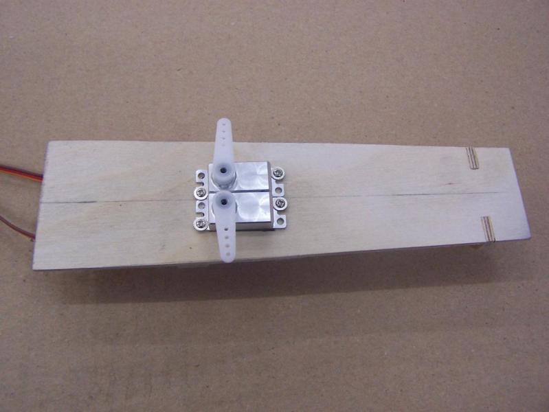

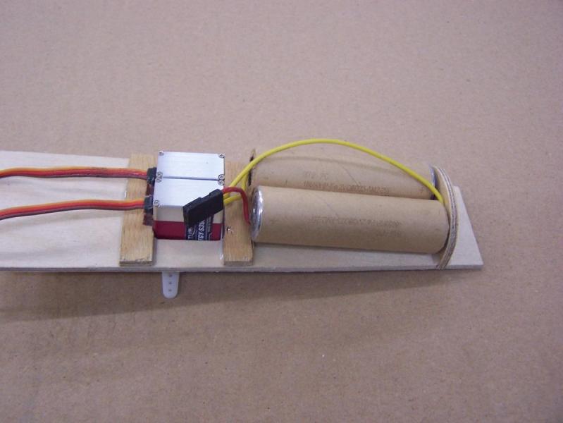

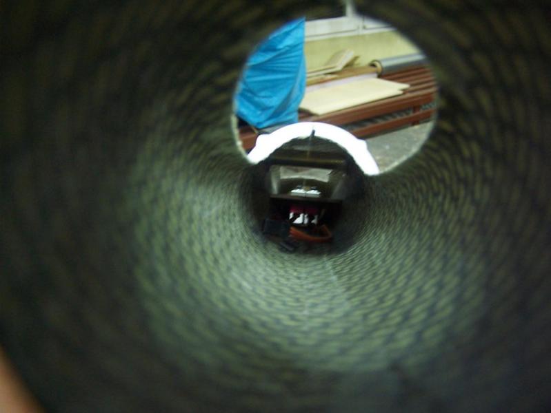

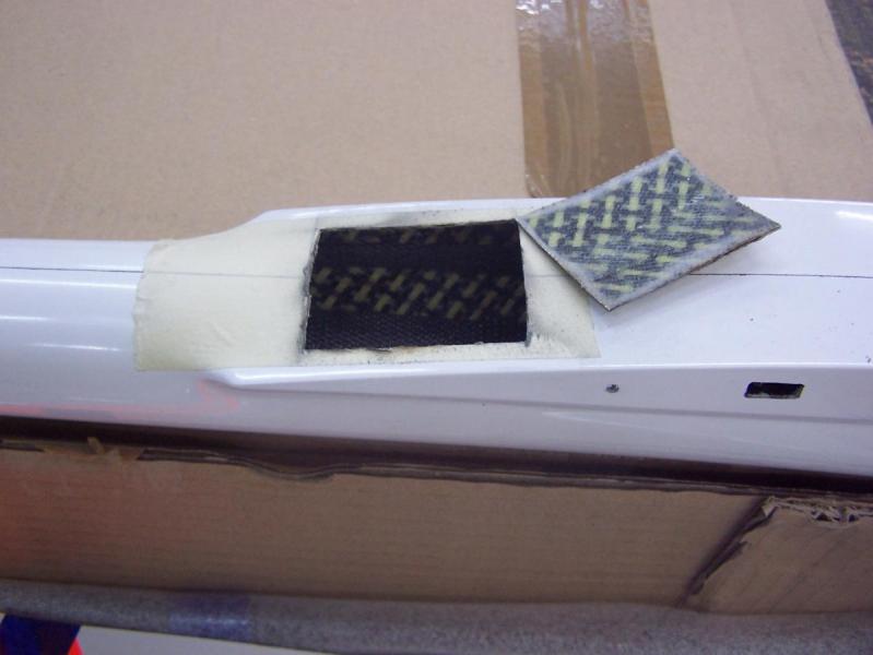

Nie jest tego dużo, ale coś przybyło. Zdecydowałem jednak najpierw rozładować na łące 3 akumulatory. Na 1 wychodzi mi 8 wciągów do - nie wiem ile, z 200m ?. Więc trochę to trwało. Dopiero wieczorkiem wpasowałem łoże serw wysokości i akumulator odbiornika:post-186-0-72326300-1393713723_thumb.jpg

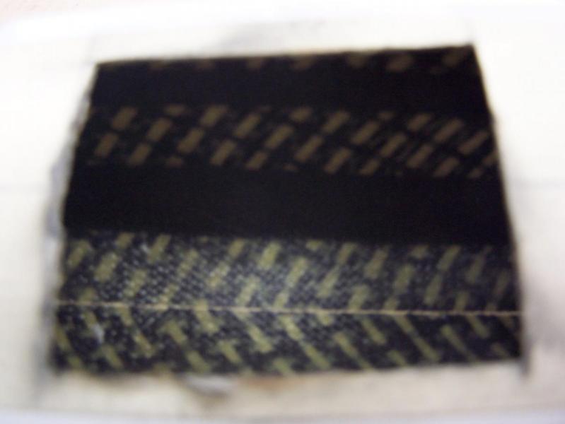

Wyżej można się dopatrzeć 2 wzdłużnych wzmocnień z rowingu węglowego z każdej strony kadłuba (łącznie: 4);
Docelowo kabelek akumulatora zostanie wymieniony na 3x0,1mm. To jest tymczasowe złącze do uformowania akumulatora po zakupie.
I całość na swoim miejscu:

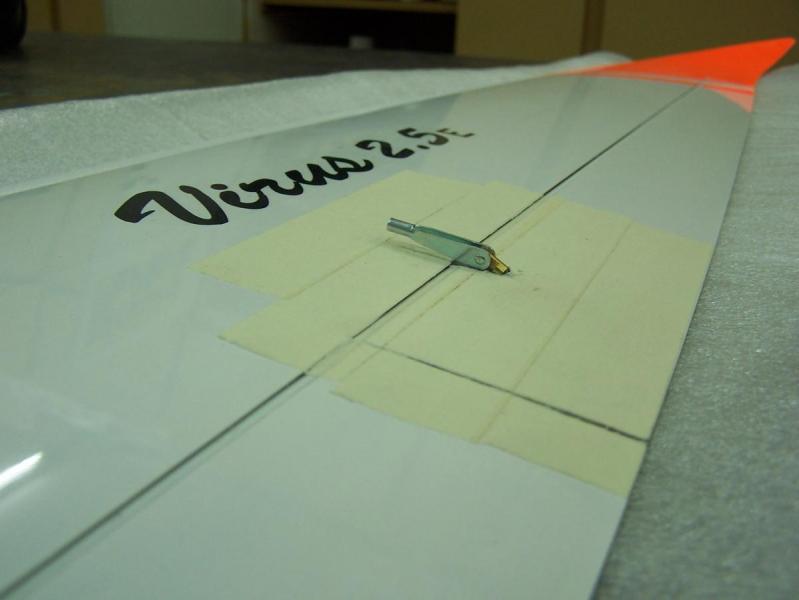

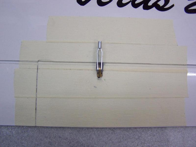

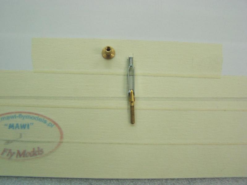

Zabrałem się za rozmierzenie dźwigni lotek i klap:
Mosiężnej podstawki po lewej stronie zdjęcia nie użyję. Ważne, by popychacz i dźwignia była pod kątem prostym do linii zawiasu. Nawet za cenę "krzywo" wklejonego serwa w skrzydle. W przeciwnym razie część siły serwa będzie zmarnowana na zbędne opory. W skrajnym przypadku grozi otwieraniem się snapa w trakcie ruchu. Dźwignia 1 lotki przygotowana do wklejania.

Ps. Panie Jerzy ten otwór inspekcyjny będzie Pan zamykał tak jak kabinkę??

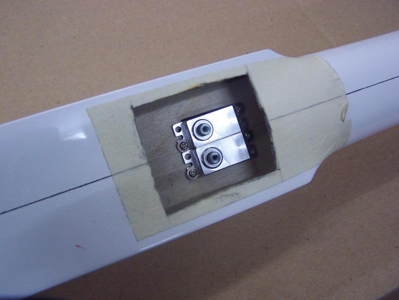

Z tym otworem - jeszcze nie wiem. Pewnie w ostatniej chwili zdecyduję. Zresztą pokpiłem sprawę, z rozmiarami. W pierwszej chwili chciałem tym otworem wkładać 2xLiFe. Otwór dopasowałem do nich. Potem uświadomiłem sobie, że w tym modelu raczej nie zaskoczy mnie nienaładowany pakiet, bo to elektryk. Jak planuję dłuższe latanie to biorę z sobą ładowarkę. Zboczówka - co innego ! Mocowanie pakietu pomiędzy popychaczami - dość ryzykowne, prosi się o kłopoty. To wymyśliłem dłuższą półeczkę za serwami pod którą mieszczą się akumulatory. Ew. wymiana - po odkręceniu i uniesieniu serw ogona. Ale otwór już został ! Teoretycznie - nie powinno być potrzeby zaglądania przed każdym lotem więc rozważam nawet zaklejenie tych wrót stodoły na białym silikonie. Na półce przed serwami - odbiornik i krótkie kabelki do złączek do skrzydeł. Na półce nad LiFe mógłby spokojnie leżeć satelita i antenę wystawić jeszcze bardziej z tyłu. Zobaczę co wena podpowie i jak się ułożą popychacze. Muszę jeszcze sprawdzić wychylenia "V-ki" i ustalić rozmiary dźwigni na serwie, żeby do maks. wykorzystać ruch serwa i zmniejszyć % udział luzów na sterach.
Pozdrawiam - Jurek
Aleś "wyrypał" otwór inspekcyjny Jurek :D .
Nie chciało się bawić w ginekologa ? ;) ,na pewno o wiele przyjemniej będzie Ci się wkładało wyposażenie...ale
nie masz wątpliwości/wrażenia iż trochę osłabiłeś kadłub ?

Panie Jerzy, ja bym podkleił od środka po bokach kadłuba cieńke paski laminatu lub węgla, żeby ta pokrywa otworu inspekcyjnego nie kiwała się na boki,a samą pokrywę zamocował bym tak jak kabinke. Powinien być łatwy dostęp i dobrze trzymać bez mazania tego klejem ;)
