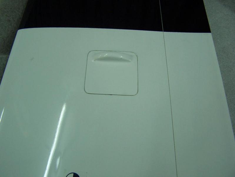

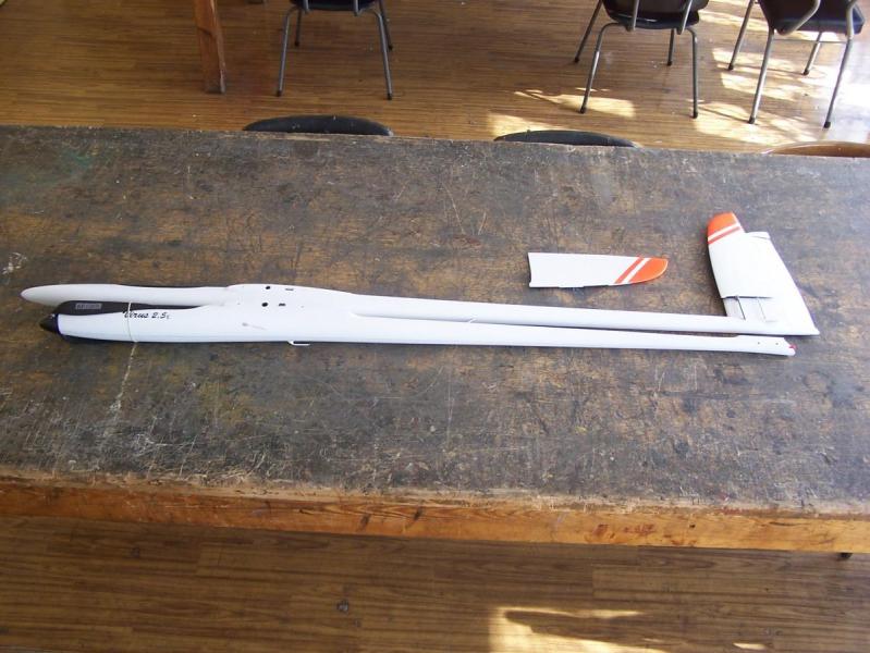

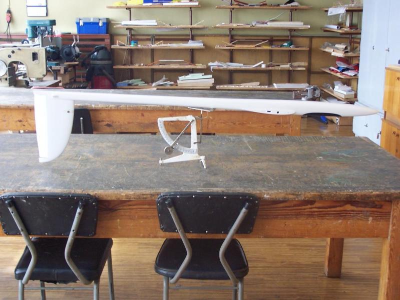

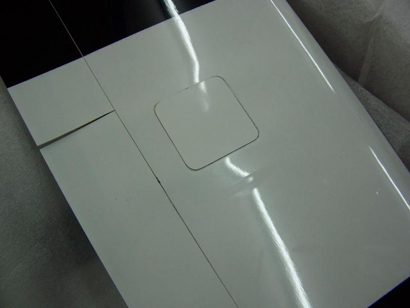

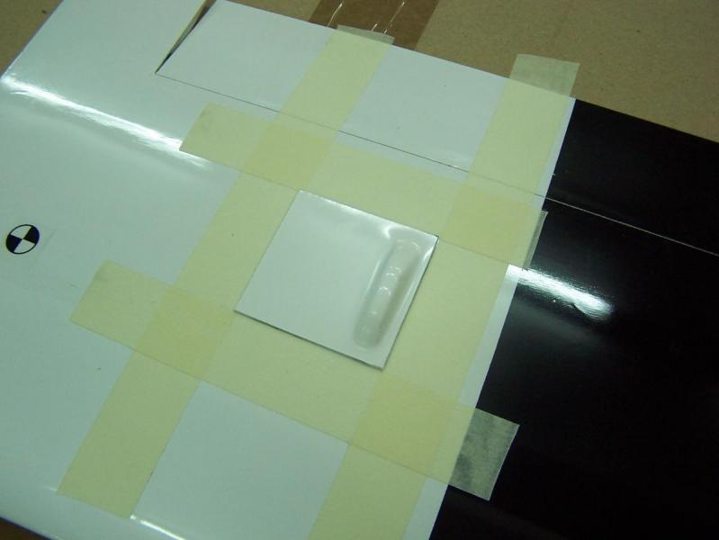

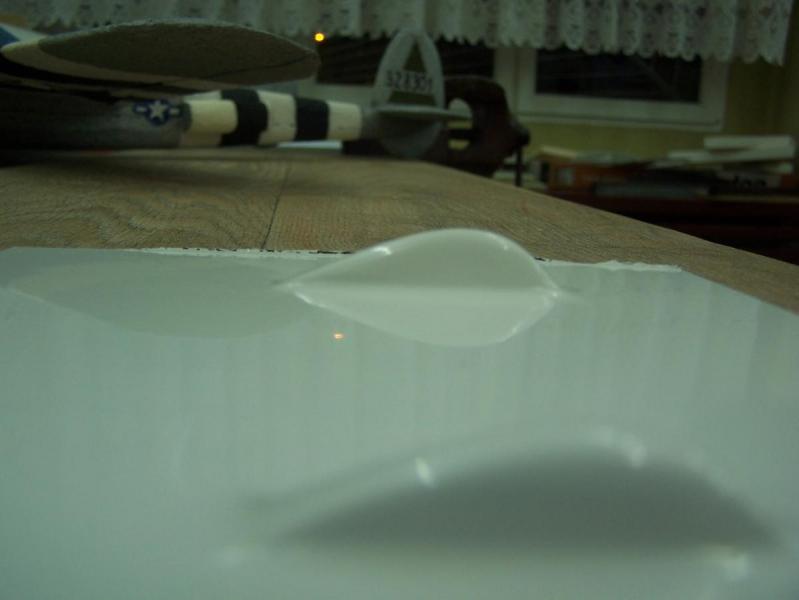

Gość Jerzy Markiton Opublikowano 28 Marca 2014 Opublikowano 28 Marca 2014 Dotarła przesyłka z nowym, szybowcowym kadłubem i zaślepkami na serwa klap i lotek. Fajny ten kadłub... Nie jest to oryginalny kadłub Virusa. To kadłub z nowej serii modeli zaadoptowany do Virusa. Głównie - przerobiony bagnet(nowa seria ma już bagnety prostokątne, węglowe). Rozstaw skrzydła i statecznika - prawie identyczny. Kadłub o przekroju wydłużonym owalnym z przodu, za skrzydłami raczej prostokątny z zaokrąglonymi rogami - to chyba będzie najwłaściwsze określenie. Statecznik poziomy klasyczny, krzyżowy, "pływający". Laminat szklany z 4-ma solidnymi wzmocnieniami rovingiem węglowym. Kilka fotek i do roboty !

Shock Opublikowano 29 Marca 2014 Opublikowano 29 Marca 2014 . Poza tym ciekawy jestem kiedy się skrzydło poskłada w locie bo na moje oko to wytrzymałością nie grzeszy ... Znowu próbujesz błysnąć ? , i znowu Ci nie wyszło...Jurek słusznie sugeruje Ci okulistę.. Model sporo wytrzymuje -jak na rekreacyjne,hobbistyczne latanie ,co można tu zobaczyć,nie boi się pionowych zejść z ok 250 m - nic się nie składa.. https://www.youtube.com/watch?v=Jaif5wocwG8#t=244 Jurek ,kadłub fajny-masz teraz 2 w jednym (chociaż mnie bardziej podoba się V-ka) .Ciągnie Cię na zbocze co ?
Gość Jerzy Markiton Opublikowano 29 Marca 2014 Opublikowano 29 Marca 2014 Ciągnie ! Termika jest bardzo fajna, ale zbocze - lepsze ! Muszę objechać lokalne punkty w poszukiwaniu sztangi miedzianej lub mosiężnej na balast i pod jej wymiar zrobić rurę do kadłuba. Kit wisi za oknem równo więc latania raczej nie będzie. Tak w ogóle to miało być odwrotnie - do elektryka i termiki - usterzenie krzyżowe a na zbocze - "V". Wyszło, jak wyszło... - Jurek
