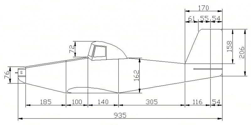

Postanowiłem wykonać od razu dwa modele . Jeden o rozpiętości 120 cm . który nazwałem Dusty . Oraz mniejszy o rozpiętości 70 cm . nazwany Dusty – junior .

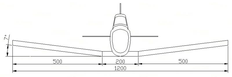

Przypomnę jeszcze wymiary Dusty , według których rozpocząłem wypalanie elementów modelu ;
Natomiast w Dusty – junior zmieniłem trochę skrzydło , dodałem poziomy centropłat do którego są montowane skrzydła ze wzniosem .

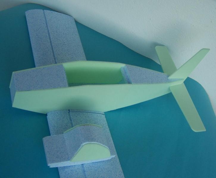

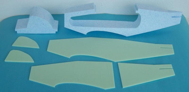

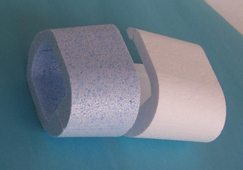

Praca idzie do przodu . Wyciąłem elementy kadłuba modelu Dusty tak będę nazywał w poście wersje większą o rozpiętości 120 cm . W sumie jest ich 7 sztuk .
W części centralnej pod kabiną zostało zrobione wycięcie do mocowania skrzydła .

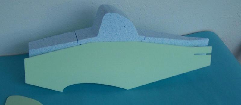

Tu widać elementy kadłuba przed wycięciem na centropłat .
Na zdjęciach widać wyraźnie sposób wykonania podcięcia do mocowania centropłata .
Można też zobaczyć zrobioną ‘’ podłogę ‘’ w kadłubie . Ma ona za zadanie wzmocnić kadłub i umożliwić wykonanie podcięcia pod centropłat , Ale jednocześnie tworzy idealną płaszczyznę do mocowania wszystkich elementów wewnątrz kadłuba , na przykład akumulatory .
Wyraźnie widać zgrubienie na górze kadłuba , które tworzy charakterystyczny nos Dusty’ego .

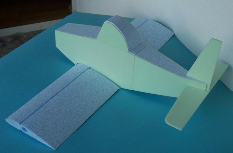

Natomiast Dusty – junior został sklejony i dostał skrzydełka ale jeszcze w elementach .
Kadłub jest jeszcze kwadratowy wymaga przeszlifowania i zaokrąglenia .

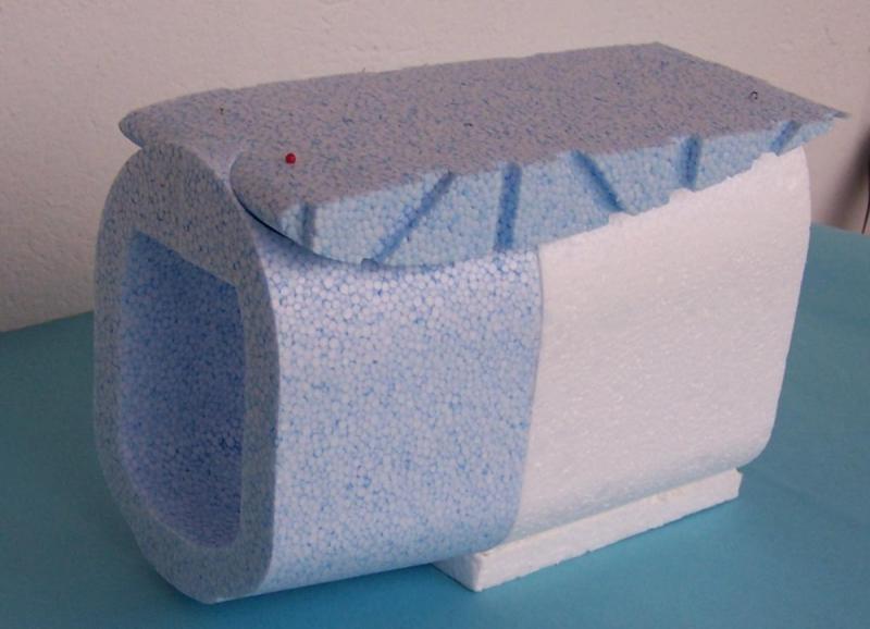

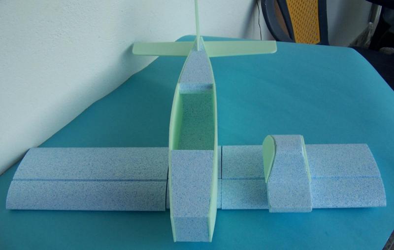

Natomiast tu widać jaki jest dostęp do kadłuba po wyjęciu kabiny .
Na zdjęciach model bez sterów wysokości i kierunku .

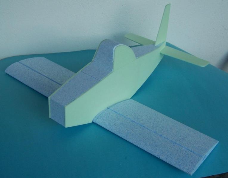

Kadłub sklejony , zaczyna być widoczna charakterystyczna sylwetka .

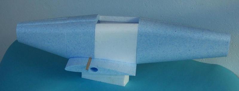

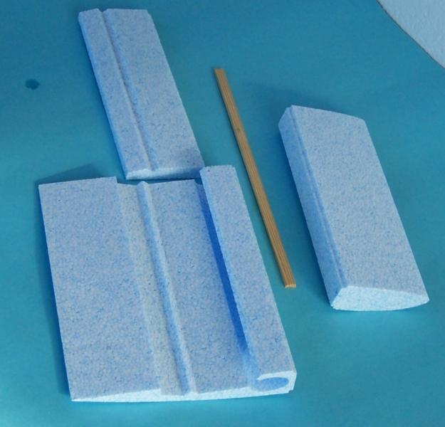

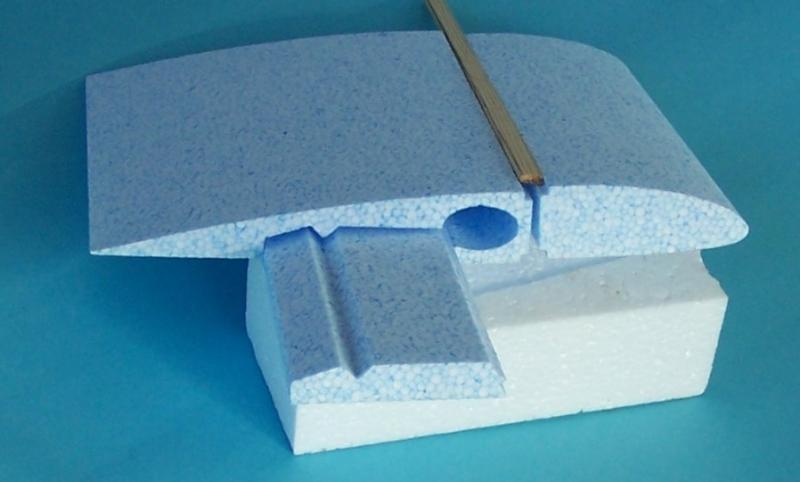

Kadłub oparty jest na nie sklejonym centropłacie . Jego budowa pokazana jest na rysunku ;
Składa się z trzech części i listew 8 X 3 mm . Posiada on w części centralnej kanał do przeprowadzenia kabli serw i świateł pozycyjnych .
Po ich sklejeniu otrzymujemy gotowy centropłat . Natomiast po wklejeni listew tworzy się kanał w który wkleję dźwigar wykonany z płytki szklanej która spełnia role dźwigara ma to wyglądać tak ;

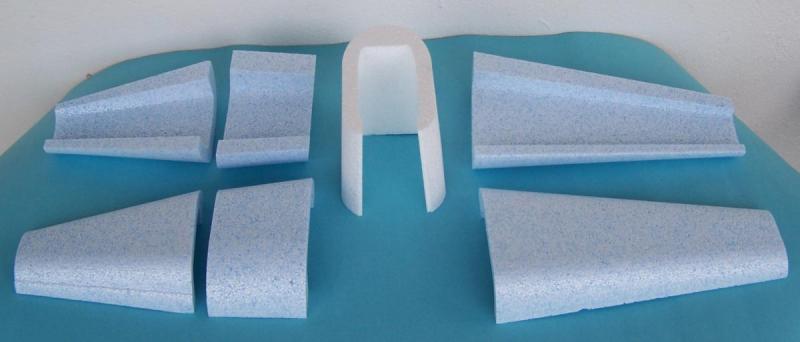

I jeszcze elementy składowe centropłata ;

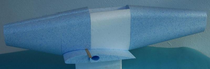

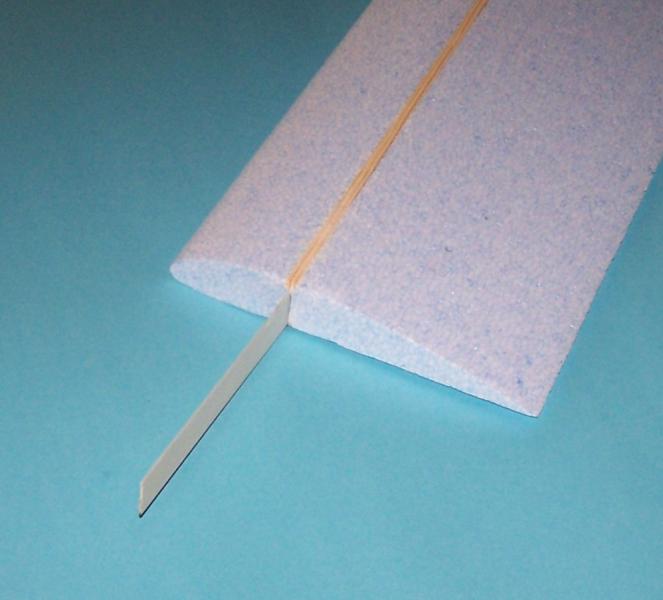

Parę słów na temat montażu skrzydeł ze wzniosem . Tak jest wykonany ‘’ dźwigar ‘’ skrzydła ;
Natomiast tu widać jak jest montowany w centropłacie ;
Widać wyraźnie że płytki z włókna szklanego zachodzą na siebie i razem z listwami tworzą dwuteownik . Po wklejeniu go w centropłat styropianowy , będzie on pracował jak dwuteownik stalowy zatopiony w betonie . Całość zostanie sklejona żywicą epoksydową ( klej polimerowy jest tu za słaby ) i całkowitą wytrzymałość uzyska po usztywnieniu kolorową taśmą pakową .
Jeżeli ktoś uważa że konstrukcja jest za słaba można dodatkowo zeszlifować końcówki listew żeby zachodziły na siebie .

Ten post powstaje równolegle z budowanymi modelami . Dlatego trochę czasu mija pomiędzy poszczególnymi wpisami .
Pozdrowienia Joker

Jeszcze parę zdjęć z budowy modeliku . Model został z grubsza sklejony prze zemnie . Następnie przekazałem go koledze Filipowi Szymańskiemu z Miejskiego Domu Kultury w Pieniężnie gdzie model został wykończony i oblatany , o czym pisałem w poprzednim poście .
Model całkowicie sklejony i obrobiony papierem ściernym .
Wnętrze modelu . Widać wyraźnie wzmocnienia kadłuba i moduł mocowania serw steru wysokości i kierunku .
Widać wnętrze modelu . Sposób zamocowania cięgien sterów . Cięgna wykonane z drutu aluminiowego 2 mm . używanego do spawania . Jest dostępny w sklepach spawalniczych i super marketach w odcinkach metrowych . Są proste , lekkie i co najważniejsze stosunkowo tanie . W podłodze widać kawałki sklejki z przewierconymi otworami . Skrzydła są mocowane do kadłuba dwiema śrubami nylonowymi M 4 które wchodzą w te otwory i mocują całość . Otwory w sklejce są trochę mniejsze tak że nie trzeba nakrętek i wszystko jest mocno oraz łatwo skręcone . Otwór w podłodze służy do przełożenia kabli serw w skrzydłach od lotek .
Na tym zdjęci widać sposób mocowania silnika do kadłuba . Wręga silnikowa jest przyklejona bezpośrednio do kadłuba , następnie w czasie oklejania modelu kolorową taśmą , taśma będzie po oklejeniu kadłuba zagięta i przyklejona do wręgi co da bardzo mocne połączenie . W czasie eksploatacji kilku modeli wykonanych tą metodą nigdy nie nastąpiło oderwanie silnika , mimo drobnych kraks .
