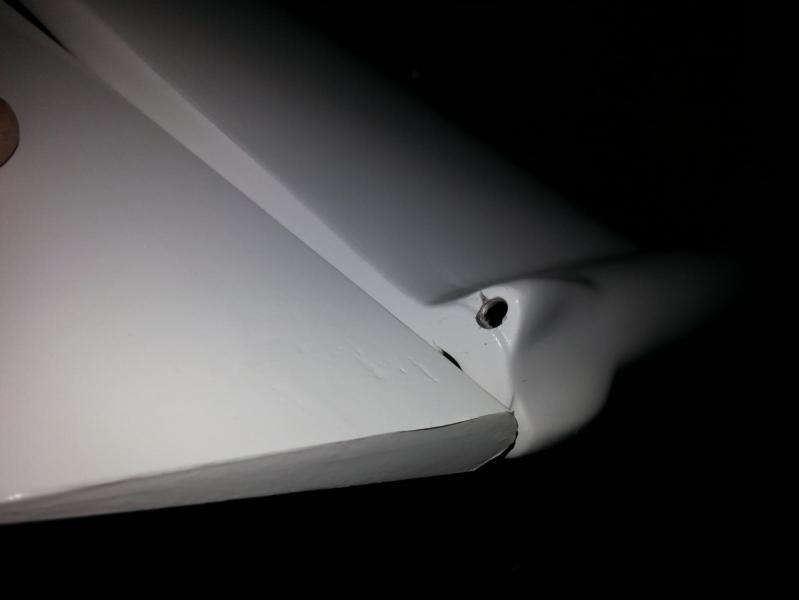

Koledzy nie wiem co z tym zrobić jest to asw 28 .przy sterze kierunku te otwory na bodweny są tak blisko steru ok 1cm ze dźwignia steru musiała by mieć tak nie więcej jak 1 cm .ale przy probie skręcania opiera się o te wypustki na bodweny musiał bym cofnąć dźwignię do tylu ale wtedy nie będzie w osi skrętu (a tak nie powinno być )
Tylko nie pytaj w sklepie w Kaliszu (odnośnie rurek) :) Bo zawsze będzie powiedź, że można etc... ;)  Co do otworu w stateczniku poziomym, to miałem podobny problem chińskim szybowcu tej firmy.. Niestety zostaje przeróbka wyjścia (co osłabi i tak słaby laminat) lub zostawić jak jest i "niefachowo" założyć odwrotnie dźwignię na sterze, co przedłuży wyjście cięgien. Rozumiem, że masz dwie linki (pull pull) ?
Myślałem nad jednym popychaczem bo tam nie ma takiej siły żeby robić to jak w akrobacie .ale chyba cofne dźwignię bo szkoda zachodu z przeróbka kadłuba
