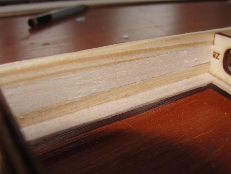

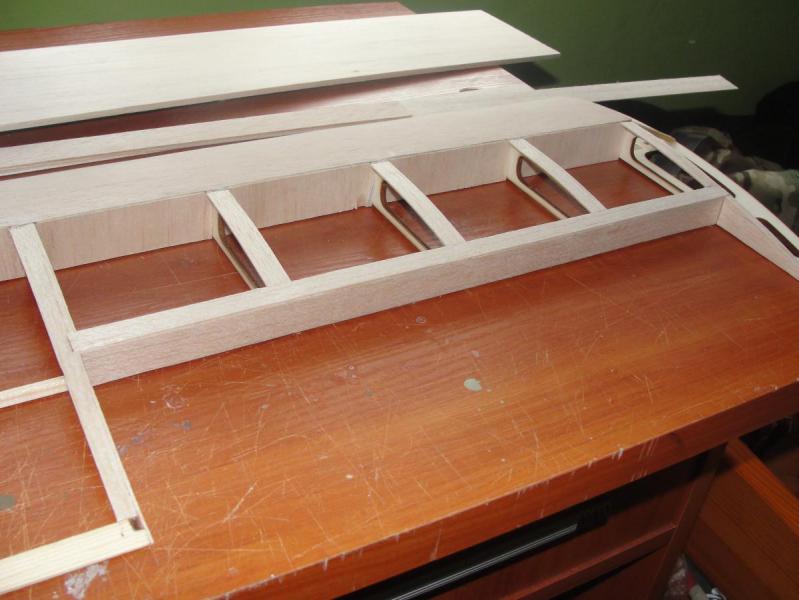

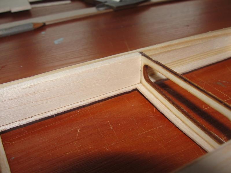

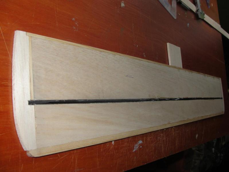

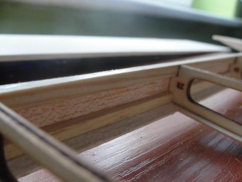

Michał K. Opublikowano 17 Maja 2014 Autor Opublikowano 17 Maja 2014 Malutkie postępy w budowie: Skleiłem ster wysokości: Jako usztywnienie/dźwigar wkleiłem węgiel 4mm na całej długości Trzeba jeszcze całość oszlifować, i zrobić ażury Zaczynam wykańczać skrzydła: Dodałem listwę 3x5mm dla wzmocnienia tego miejsca: Następnie wypełniłem przestrzeń między dźwigarami balsą: Na koniec dokleiłem balsę 4mm w miejsca gdzie będą umiejscowione zawiasy: A całość zaczyna tak wyglądać:
TeBe Opublikowano 17 Maja 2014 Opublikowano 17 Maja 2014 Ile waży ten SW? Bo chyba sporo, będziesz miał problemy z wyważeniem. Mój statecznik do Wicherka waży tyle: DSCN7353 by TeBeWAW, on Flickr DSCN7354 by TeBeWAW, on Flickr
Michał K. Opublikowano 17 Maja 2014 Autor Opublikowano 17 Maja 2014 Mój waży 75g czyli dużo za dużo i chyba wrócę do poprzedniego planu czyli SW i SK konstrukcyjne.
TeBe Opublikowano 17 Maja 2014 Opublikowano 17 Maja 2014 Michał, pamiętaj, że 100g na ogonie to 1kg na dziobie. Można pakować ile wlezie w skrzydła, ale ogon musi być lekki. Z drugiej strony 75g to jeszcze nie dramat. Chyba podobnie ważył statecznik u Pieterka. Zostaw na razie, jak będziesz miał problemy z wyważeniem, to zmienisz.
Pioterek Opublikowano 17 Maja 2014 Opublikowano 17 Maja 2014 W dniu 17.05.2014 o 09:03, Michał K. napisał: Mój waży 75g czyli dużo za dużo i chyba wrócę do poprzedniego planu czyli SW i SK konstrukcyjne. Zrób ażur to Ci sporo odejdzie, pomyśl też może o pakiecie LiFe 2x4S cenowo bardzo podobny, ale żywotność o wiele dłuższa i b.pomaga w wyważeniu tego modelu. W dniu 17.05.2014 o 09:07, TeBe napisał: Michał, pamiętaj, że 100g na ogonie to 1kg na dziobie. Można pakować ile wlezie w skrzydła, ale ogon musi być lekki. Z drugiej strony 75g to jeszcze nie dramat. Chyba podobnie ważył statecznik u Pieterka. Zostaw na razie, jak będziesz miał problemy z wyważeniem, to zmienisz. Mój ważył więcej, był kryty folią

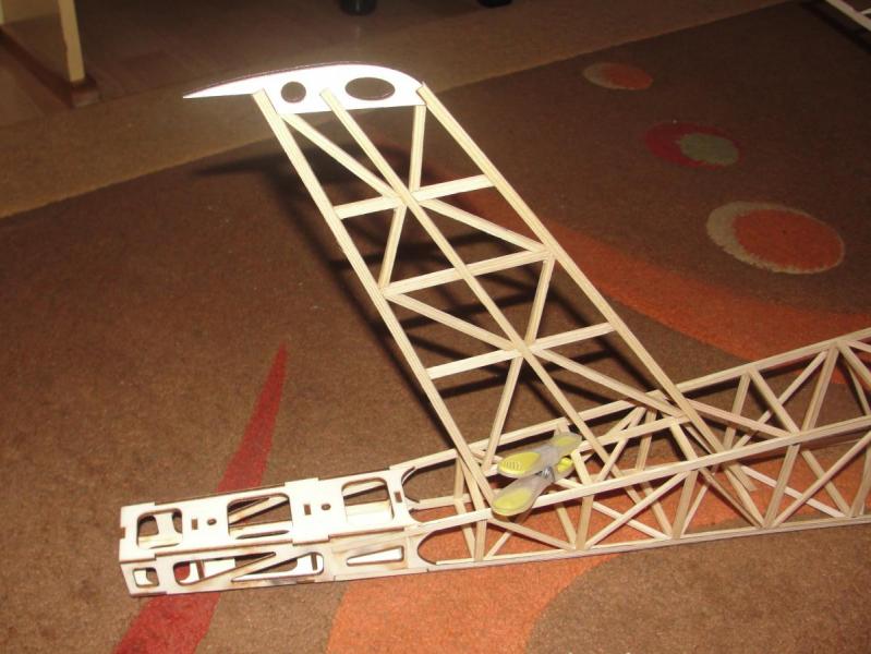

Michał K. Opublikowano 17 Maja 2014 Autor Opublikowano 17 Maja 2014 Zmieniłem trochę koncepcję usterzenia robię konstrukcyjne. Dziś powalczyłem z SK i skleiłem kratownicę:

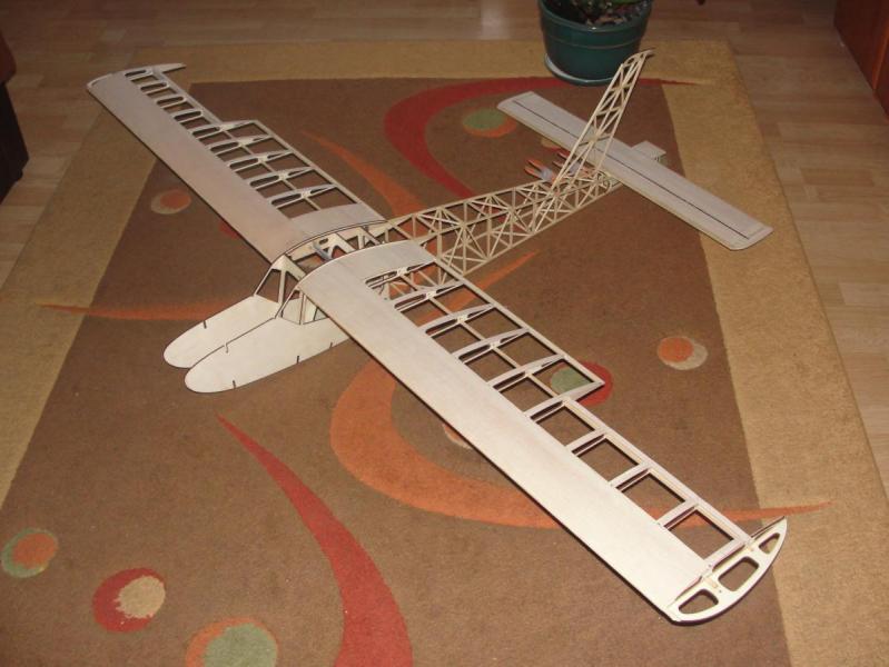

Michał K. Opublikowano 23 Maja 2014 Autor Opublikowano 23 Maja 2014 Dawno tu nie zaglądałem i nic nie pisałem jak tam u wicherka ale nie było czego pisać... Chwilowy brak mi weny twórczej, a nic na siłę nie będę robić. Model wygląda tak jak wyglądał: Zdecydowałem się na poszycie z papieru japońskiego + malowanie farbami (zapewne Pactra) Serwa o których było tyle zamieszania, wybrałem te: SK i SW: http://www.modelemax.pl/product_info.php?cPath=65_455_461&products_id=4630 Lotki: http://www.modelemax.pl/product_info.php?cPath=65_455_456&products_id=900 Resztę wyposażenia wybiorę gdy rozeznam się wagowo jak wszystko wyjdzie. Kolejnym problemem jest miejsce do ulotnienia tego modelu. Poprzednio latałem na niewielkiej łączce koło lasu, teraz czas szukać czegoś dla większych modeli. Jeżeli się uda to w wakacje zacznę kosić pole którego nikt w rodzinie nie używał od lat 80-tych. Ale wątpię czy coś z tego wyjdzie Tyle z mojej strony pozdrawiam tych którzy jeszcze zaglądają tutaj i mam nadzieję, że niedługo znów coś napiszę @Edit: Jak to mi się już ze 50 razy obiło o uszy jak to tyle wicherków 25 zaczyna być budowanych ale niewielki odsetek "doczekuje się oblotu" to od razu informuję, że mój modelik prędzej czy później doczeka się oblotu a co do wyposażenia to oczywiście dzięki za rady, mogę się do nich dostosować lub nie wiadomo to co się włoży do modelu zależy tylko i wyłącznie od budowniczego.Wiadomo Hitec to Hitec itd. ale są ograniczenia budżetowe.... gdybym posiadał stałe źródło dochodu to pozwoliłbym sobie na "lepsze wyposażenie" ale na to muszę jeszcze poczekać parę lat (1 klasa Technikum) Dlatego wyposażenie będzie jakie będzie. Jak komuś coś nie pasuje lub się ze mna nie zgadza (nie chcę tu nikogo obrażać ani nic z tych rzeczy) to nie zmuszam do wypowiadania się w tym temacie.

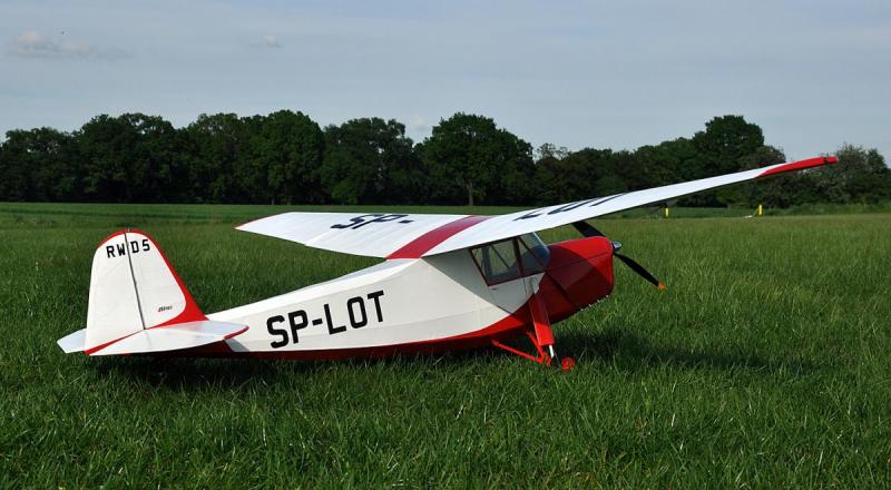

Pioterek Opublikowano 24 Maja 2014 Opublikowano 24 Maja 2014 Może dobrym pomysłem jest zrobić model w barwach dobrze widocznych w powietrzu. A może biało-czerwony ? Coś w tym stylu ale z własnymi zdobieniami:
Bartek Piękoś Opublikowano 24 Maja 2014 Opublikowano 24 Maja 2014 W dniu 23.05.2014 o 21:04, Michał K. napisał: zabawy będzie żeby to zrobić bo planuje malowanko Pipera z II wś, takie trochę nie wicherkowe ale tak mi się ubzdurało 1.jpg Fajny pomysł. Będzie się oryginalnie prezentował. Kontrast między dołem a górą skrzydła powinien ułatwiać śledzenie w jego pozycji w powietrzu. Ja ciągle szukam malowania dla Fun Cuba.
