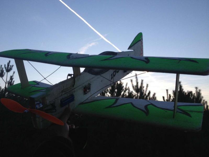

pacyn Opublikowano 3 Kwietnia 2014 Opublikowano 3 Kwietnia 2014 Witam posiadam styropianową akrobatkę Zoombi marki Hacker, zamontowany jest w niej silnik Mystery D2632 - 1000, regulator Mystery pentium 30 A , pakiet 3sp1 1000mAh 25-35C waga modelu do lotu to 560g dokładnie ten tyle że różni się kolorem: http://www.dealwinwin.com/Toys-amp-Hobbies/Mystery-D2632-1000KV-Outrunner-Brushless-Motor-for-RC-Helicopter-ID60509/ Mam wobec niego pytania 1.Na jakim śmigle będę mógł zrobić zawis ?o ile jest to możliwe 2.Na jakim śmigle mogę latać na takim modelu by silnik dał mi najlepsze parametry ciągu?? obecnie śmigam na top pro 10x8 SF Model prezentuje się tak :

madrian Opublikowano 17 Maja 2014 Opublikowano 17 Maja 2014 Albo... odchudzić model. 560 gram, na akrobata typu "deska" z pianki, o ledwo metrze rozpiętości? Ciut dużo. Co tam wcisnąłeś takiego ciężkiego? Modele konstrukcyjne wychodzą lżej. Mniejszy pakiet, mniejszy silnik o mniejszej liczbie obrotów. Maksymalnie zejdź z wagi. Sugerowałby zrobić mini hamownię z wagi kuchennej i sprawdzić ciąg zestawu przy 50-75% mocy. Potem pokombinować, jak zejść z masy, poniżej uzyskanej wartości. Musisz mieć trochę zapasu, na wypadek wyjścia z zawisu lub osłabienia pakietu. Mniejsze pakiety, na 2 -3 minuty lotu, lżejszy regulator, może coś usunąć ciężkiego z modelu. Może za dużo żywicy, klejeń, taśmy?
pacyn Opublikowano 23 Maja 2014 Autor Opublikowano 23 Maja 2014 hmm koncepcja oczywista lecz go nie odchudzę o tyle ....sam model golutki waży 280g a go kupiłem używanego z wzmocnieniem stalowych drutów wklejonych w kadłub, jak chodzi o moja inicjatywę to mu wzmocniłem dziób laminatem gdyż od jednego kreta został zniszczony.
madrian Opublikowano 24 Maja 2014 Opublikowano 24 Maja 2014 Niestety, każde klejenie to dodawanie masy. Z czasem model pogarsza własności lotne. Sugerowałbym wymianę modelu. Albo jego remont generalny. Podobnej wielkości jest popularny kiedyś MK34. Model raczej halowy i z płaskimi skrzydłami, ale Przy ok 250g masy do lotu, daje radę i na dworze. Dosłownie dwa arkusze pianki 3mm i tubka POR-a i jeden wieczór. Przełożyć wyposażenie i latać. A może wystarczy zaadaptować sam kadłub i zostawić skrzydła? Przygotowanie nowego kadłuba z EPP, na wzór starego i dorobieniu mu wzmocnień węglowych - bez kleju, laminatów i żywic, także powinno pomóc. Maskowanie niedociągnięć modelu, przez wyposażanie go w coraz mocniejsze napędy, nie jest dobrym rozwiązaniem. Czasem trzeba model odstawić, żeby spokojnie spędził emeryturę. A harować powinien młodszy i sprawniejszy następca. Nawet jak zmienisz napęd na zdolny do utrzymania zawisu, pogorszy to inne parametry modelu. Będzie kłopot z utrzymaniem prędkości, normalnym lotem, lądowaniem itd. Skrzydłom niestety mocy nie przybędzie.
