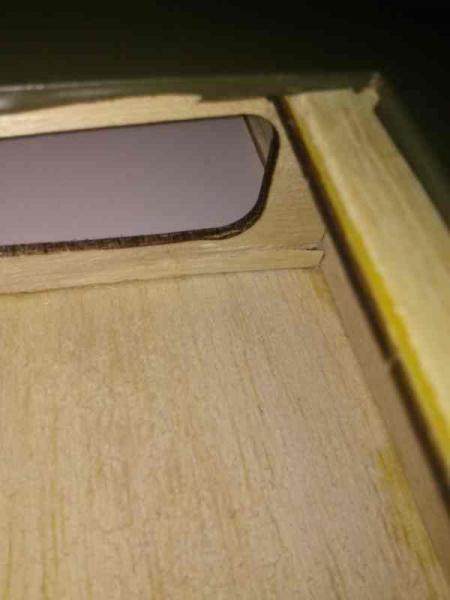

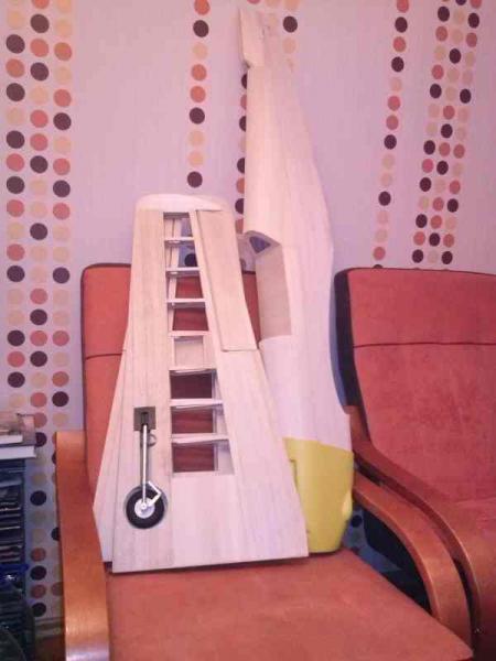

Geralt Opublikowano 1 Maja 2014 Autor Opublikowano 1 Maja 2014 Jak to chińszczyzna po wstępnych oględzinach widać, że klej i drewno oszczędzali więc model musiał stracić skórę. Trochę zmodyfikowałem mocowanie podwozia, oraz golenie i koła. Zaszpachlowałem nierówności i podkleiłem, gdzie kleju nie widziało. lukas325 masz rację firmowe mocowanie wiele by nie wytrzymało. Trzeba było je trochę wzbogacić o drewno i zalaminować.

Geralt Opublikowano 15 Czerwca 2014 Autor Opublikowano 15 Czerwca 2014 Model jeszcze nie latał. Oryginalny mechanizm chowania podwozia to kpina. Czysta chińszczyzna więc pracuję nad jego modyfikacją.

Geralt Opublikowano 15 Czerwca 2014 Autor Opublikowano 15 Czerwca 2014 Udało mi się w końcu dojść do porozumienia z podwoziem. Jak wyschnie to wrzucę filmik jak działa. Teraz jak już opadły emocje mogę opisać w czym jest problem. Co do trwałości mechanizmów oryginalnie dostarczonych nie mogę nic powiedzieć. Podoba mi się natomiast to jak golenie są w nich zamontowane. Krzywka wewnętrzna składa się z dwóch części skręcanych ze sobą. Do środka wchodzi goleń umieszczona w rowku wykonanym pod kątem 90stopni. Dzięki temu obracanie się goleni jest możliwe tylko tyle ile daje skręcanie stali. Czyli w naszym przypadku mało możliwe. I niestety tyle zalet z mechanizmu, które mogę okiem i dotykiem opisać. Jakość wykonania jest porażająca. I to przez nią lub jej brak mechanizm ten nie ma prawa działać. Wszystko się gnie, klinuje co uniemożliwia prawidłowe działanie. No to wpadłem na pomysł żeby kupić sobie mechanizm, taki z silnikiem dla każdej http://www.hobbyking.com/hobbyking/store/uh_viewItem.asp?idProduct=46852 goleni. Wybrałem bo takie miało szansę się zmieścić w skrzydłach i przygotowanym do tego miejscu, a masę modelu planuję właśnie do 3 kg. Niestety mechanizm po kilku podniesieniach goleni na sucho (w rękach) padł - oba. Całe szczęście mam podwozie szykowane od dawna do Spitfire, mechanizm Hobbico. Teraz wygląda to normalnie. Muszę jeszcze tak ustawić endpoint-y, żeby serwo nie pracowało w granicznych położeniach. Mam nadzieję, że teraz będzie już z górki, ale w tygodniu to ostatnio mam deficyt czasowy więc do oblotu jeszcze trochę wody w Wiśle upłynie.
