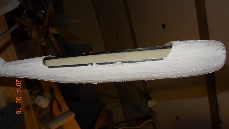

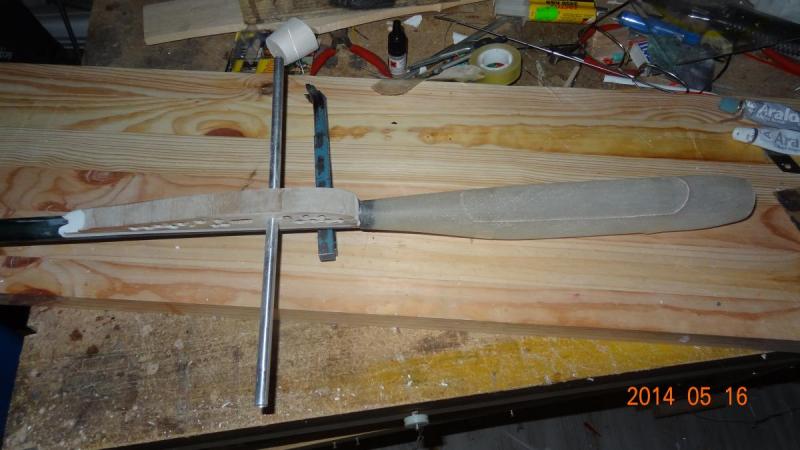

wapniak Opublikowano 16 Maja 2014 Autor Udostępnij Opublikowano 16 Maja 2014 Cieszę się, że Ci się podoba. Już trochę węgla jest. Brzeg kokpitu podkleiłem listwą węglową 5x0,5 mm . Stworzyło to zamek do utrzymania kabinki i trochę wzmocniło kadłub. Kadłub jest okrągły tylko na początku i na końcu. Zdjęcie trochę oszukuje. Środek jest owalny, wypiłowany z klocka styroduru 50x40 mm. 50 to wysokość. Zaszpachlowałem też całość. Odnośnik do komentarza Udostępnij na innych stronach Więcej opcji udostępniania...

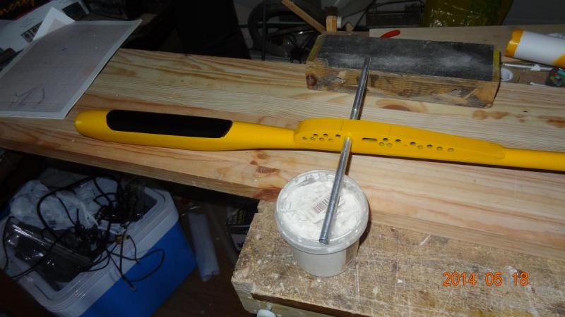

wapniak Opublikowano 18 Maja 2014 Autor Udostępnij Opublikowano 18 Maja 2014 Kadłub gotowy. Pozostało zamontowanie wyposażenia. Parę słów o wymiarach. Całkowita długość 1420 mm, od przodu do natarcia skrzydła 320 mm, cięciwa skrzydła 225 mm, od spływu skrzydła do natarcia statecznika poziomego 660 mm. Waga na teraz 166 g. No i fotki: Edit: sprzęt zamówiony więc mała przerwa w relacji, a będzie taki: Aku 3S 1300 mAh, 2x #FHS30-3.0/6358 Folding Prop Spinner 30mm 3.0mm Shaft 1x #9171000280-0/42501 NTM Prop Drive Series 2830-1100KV Motor 4x #TGY-9018MG/17322 Turnigy TGY-9018MG Metal Gear Servo 2.5kg/13g/0.10 Śmigło będzie 11x6 składane. Powinien model na tym silniku startować pionowo. Odnośnik do komentarza Udostępnij na innych stronach Więcej opcji udostępniania...

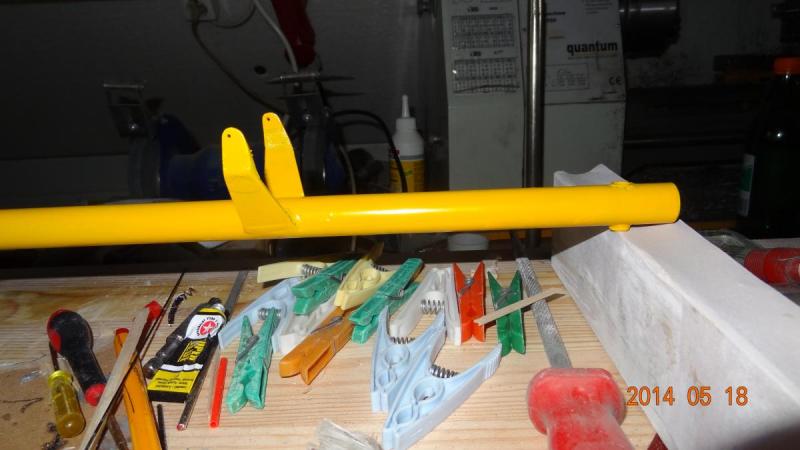

Gość Kamyczek_RC Opublikowano 3 Czerwca 2014 Udostępnij Opublikowano 3 Czerwca 2014 Ładnie ale na moje oko to masz idealny karb na natarciu skrzydła i tam przy pierwszej wpadce odłamiesz przód kadłuba a wystarczyło zrobić dłuższą cześć tak żeby skończyła się na spływie skrzydła ... Odnośnik do komentarza Udostępnij na innych stronach Więcej opcji udostępniania...
wapniak Opublikowano 5 Czerwca 2014 Autor Udostępnij Opublikowano 5 Czerwca 2014 Przednia część kadłuba wchodzi na belkę kadłubową na długości 15 mm, belka ma w tym miejscu 22 mm średnicy. Przód ma grubość ścianki w tym miejscu ok 1,2 mm, belka ma 1 mm, nie wiem, czy to jest karb, chyba nie. Uginając to, mam wrażenie, że w razie czego chrupnie gdzieś na wysokości otwartej kabinki. Odnośnik do komentarza Udostępnij na innych stronach Więcej opcji udostępniania...
