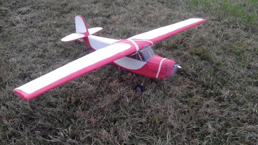

MZWBPiotr Opublikowano 2 Lipca 2014 Autor Opublikowano 2 Lipca 2014 Odbudowałem mojego Rwd 5 Teraz prezentuje się tak:

MZWBPiotr Opublikowano 2 Sierpnia 2014 Autor Opublikowano 2 Sierpnia 2014 Pooooleciał i co najważniejsze wyladawał w jednym kawałku na kołach Wykorzystałem galerię pana Andrzeja.
Bartek Piękoś Opublikowano 2 Sierpnia 2014 Opublikowano 2 Sierpnia 2014 Brawo. Miałem podjechać, ale po ciężkiej nocy byłem i zasnąłem Jak z utrzymywaniem kierunku rozbiegu? Trawa raczej wybujała...
MZWBPiotr Opublikowano 2 Sierpnia 2014 Autor Opublikowano 2 Sierpnia 2014 Do steru kierunku przykleiłem sklejkową płozę, przez co mogę skręcać na ziemi. Według mnie trawa jest idealna. Lądowanie przebiega bardzo przyjemnie. Obniżam lot na około 1 metr po czym daje przepustnice na zero, a model sam powoli opada i zatrzymuje się po około 4 metrach dobiegu.
Bartek Piękoś Opublikowano 2 Sierpnia 2014 Opublikowano 2 Sierpnia 2014 Do steru kierunku przykleiłem sklejkową płozę, przez co mogę skręcać na ziemi. Według mnie trawa jest idealna. Lądowanie przebiega bardzo przyjemnie. Obniżam lot na około 1 metr po czym daje przepustnice na zero, a model sam powoli opada i zatrzymuje się po około 4 metrach dobiegu. O proszę! Narzekania na sterowność z płozą są powszechne w wielu modelach, a u ciebie działa. Fajnie. Raz jeszcze gratulacje. Żałuję, że nie mogłem oglądać twojego sukcesu, bo pamiętam pierwszą próbę.
MZWBPiotr Opublikowano 2 Sierpnia 2014 Autor Opublikowano 2 Sierpnia 2014 Nooo pierwsza próba to cyrkiel i po zabawie :/ Dziękuję
