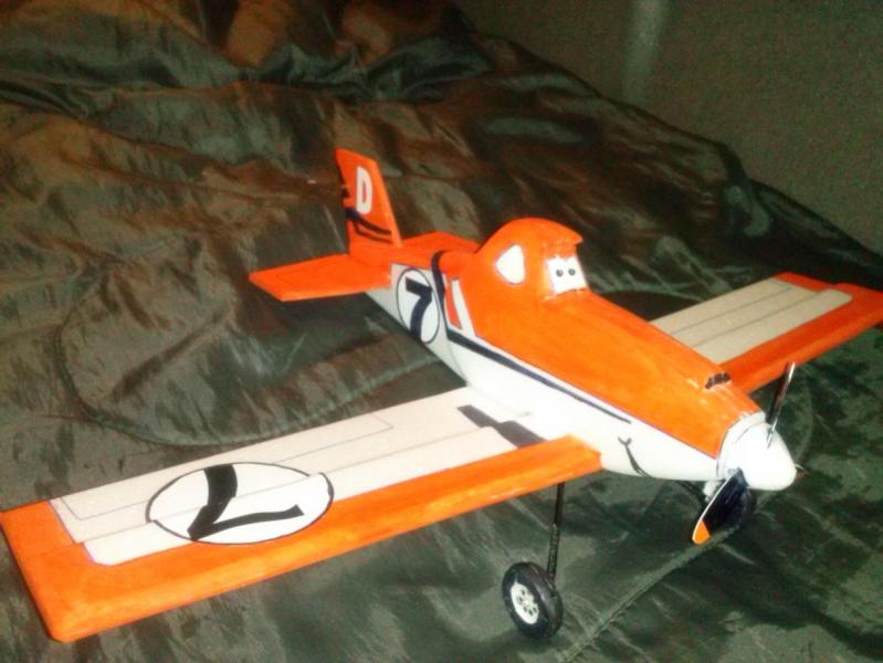

miro-er1 Opublikowano 14 Kwietnia 2014 Opublikowano 14 Kwietnia 2014 witam wszsytkich . w ten weekend robiac modelik raczej do zabawy dla mojego kolegi tzn dla synka jego, pomyslalem czy by nie zrobic go w wersji micro, w mikro nie mam doswiadczenia wcale wiec moze by ktos polecil jakies lekkie wyposazenie , zaznaczam ze nie znam jeszcze jego wagi ale jest bardzo lekki ,mysle ze nie przekracza 60 gram, rozpietosc ma 54cm i pow skrzydel 6,4 dm2 wiec wage do lotu chyba nie powinien przekroczyc 180 g max mysle, wiem ze serwa moga byc 5g na lotki i na ster wysokoci , kierunek odpuszczam , ale jaki silnik i reg , ewentulanie pakiet byscie polecili , czy jest wogole sens pakowac do takiego malego modelu wyposazenie?? szablony wyrysowalem z pamieci na brystolu , oczywiscie zrobiony jest z depronu ten na foto nie jest pusty w srodku sklejony z 5 warstw depronu , smigielko to tylko atrapka dla pozoru i satysfakcji syna kolegi , co sadzicie o tym projekcie . ?? nie mam fotki ani skanow szablonow ale moge zrobic dla chetnych.
robertus Opublikowano 14 Kwietnia 2014 Opublikowano 14 Kwietnia 2014 180gram zdecydowanie za dużo. Mój Karaś ma rozpiętości 59cm i waży 120 gram i lata dość szybko. Generalnie mniejszy model jest trudniej zrobić niż większy.
miro-er1 Opublikowano 14 Kwietnia 2014 Autor Opublikowano 14 Kwietnia 2014 wiem dlatego pisze ze nie mam doswiadczenia w mikro dlatego pytam o najlepsze wyposazenie dla niego i w miare rozsadku
robertus Opublikowano 14 Kwietnia 2014 Opublikowano 14 Kwietnia 2014 No takie np jak w Karasiu. Obejrzyj wątek.
miro-er1 Opublikowano 14 Kwietnia 2014 Autor Opublikowano 14 Kwietnia 2014 no wlasnie obejrzalem , moze przesadzilem z ta waga 180 , moze itez moglbym zejsc z wagi tak jak ty, jaki masz odbiornik 3ch czy 4 ch w karasiu???

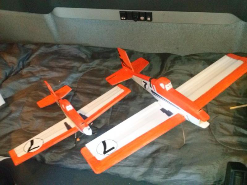

miro-er1 Opublikowano 16 Kwietnia 2014 Autor Opublikowano 16 Kwietnia 2014 ok dzieki za info , ja zrobilem spory mysle wznios ale plat jest u dolu pod bateria ale zobaczymy jak rozwali zrobie nastepny ale tak jak napisales o ile dobrze zrozumialem pojecie centroplata widzialem wlasnie tam na stronie za lipo ze pobieraja kase ale ja tam widzialem kosmiczne ceny za przesylke to ze stanow idzie czy z magazynu z belgi??? nie wiesz czy mozna normalnie kupic osobiscie w belgi ???? dlugo czekales na paczke ??? Dla syna to bym przerobił Dustiego na centropłata ze sporym wzniosem a wyposażenie upakował pod skrzydłem. Takie rozwiązanie dałoby lepszą stabilność modelu. ROBERT czy chodzilo ci o cos takiego ?? tylko ze wzniosem .
robertus Opublikowano 16 Kwietnia 2014 Opublikowano 16 Kwietnia 2014 Tak, bo generalnie im wyżej płat nad środkiem ciężkości tym model stabilniejszy. Dusty głupio wyglądał jako górnopłat, ale jako centropłat jeszcze ujdzie
