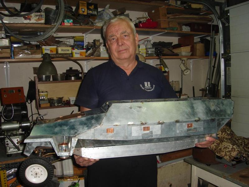

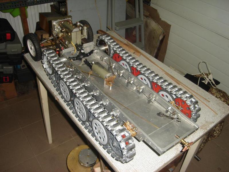

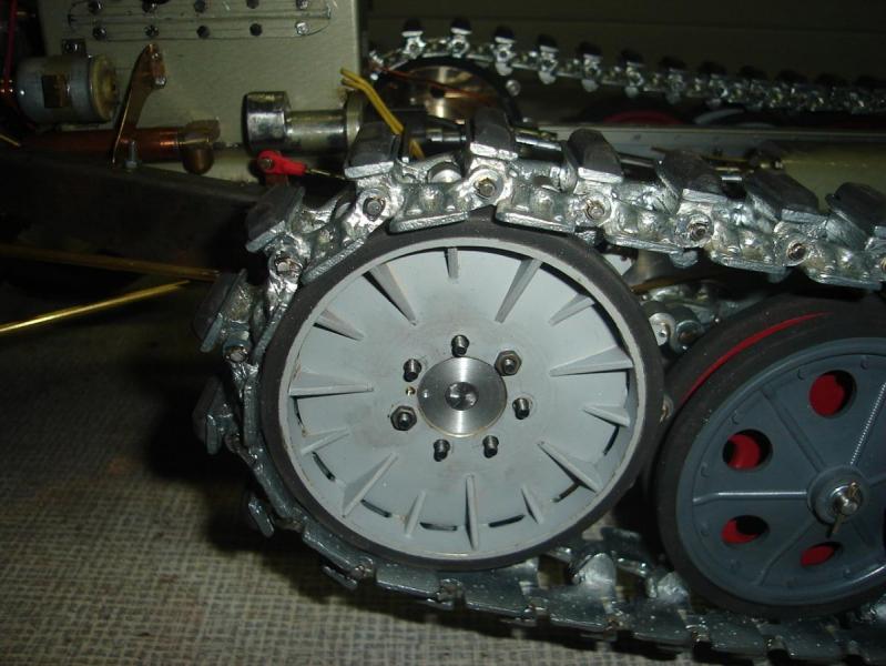

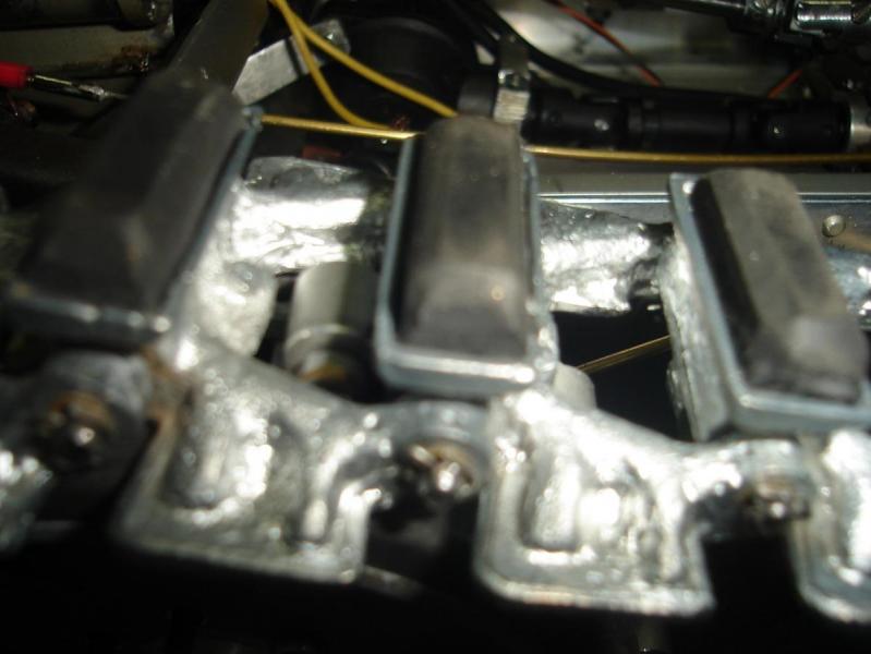

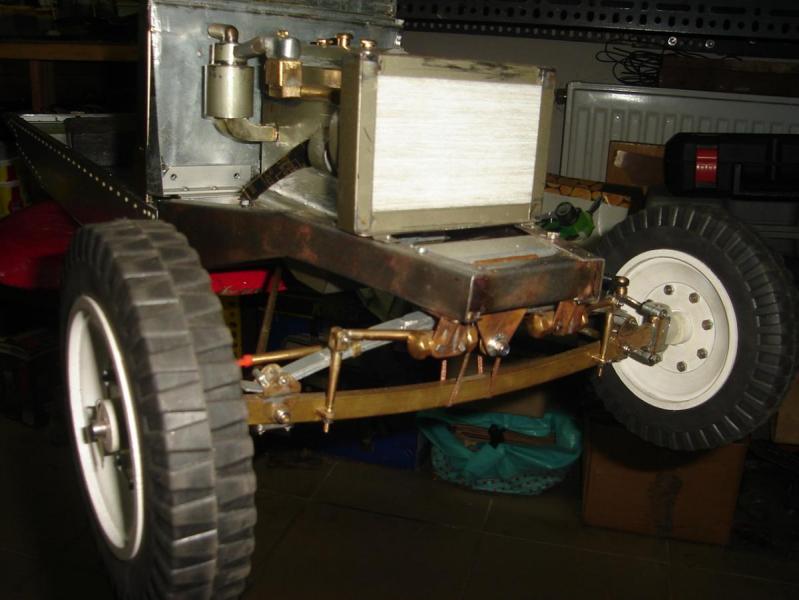

Od kilkunastu miesięcy buduję od podstaw model pojazdu SdKfz 251 w skali 1:6. Model jest z metalu - dural stal i trochę tworzywa sztucznego.. Najwiękrzym problemem  było wykonanie gąsienic, ale wspólnie z kol. Czajkowskim z Bydgoszczy udało się ten problem rozwiązać. Wykonaliśmy formę z gumy odlewniczej, wirówkę oraz piec do topienia znalu. I wyszło.Moje pytanie do kolegów - czy ktoś buduje  taki lub podobny model. Chętnie podzielę się zdobytym doświadczeniem a i ja może skorzystam z wiedzy na temat budowy tego rodzaju modeli.post-3888-0-78788000-1397919442_thumb.jpgpost-3888-0-30293700-1397919475_thumb.jpgpost-3888-0-81083200-1397919515_thumb.jpg
Pojazd zapowiada się rewelacyjnie! Będzie czymś napędzany czy ma to być makieta statyczna? Więcej zdjęć poproszę :D

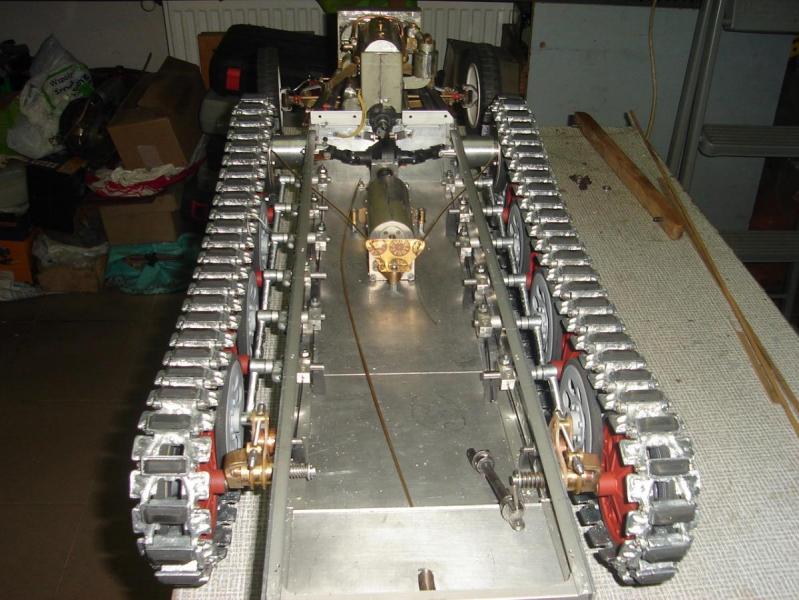

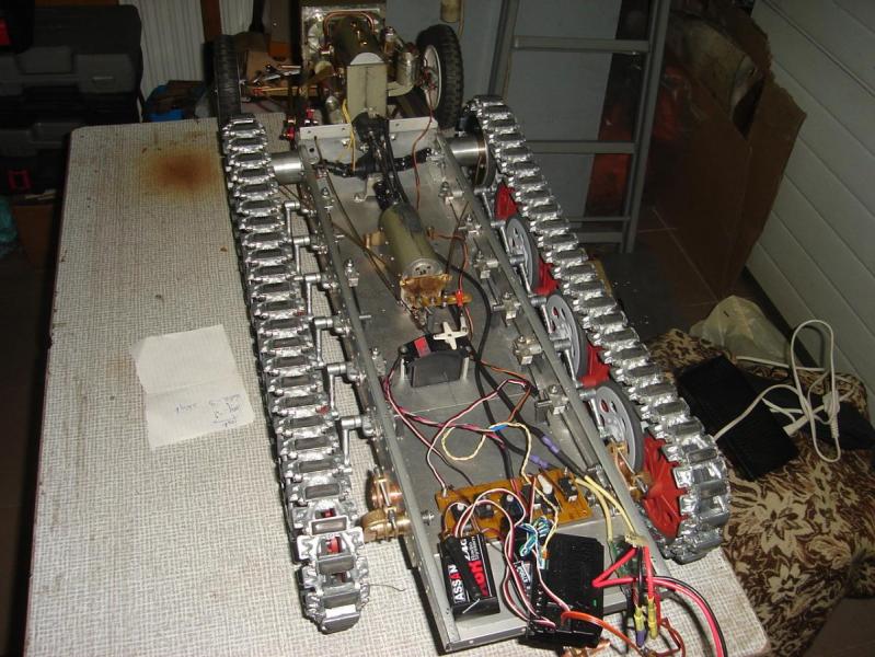

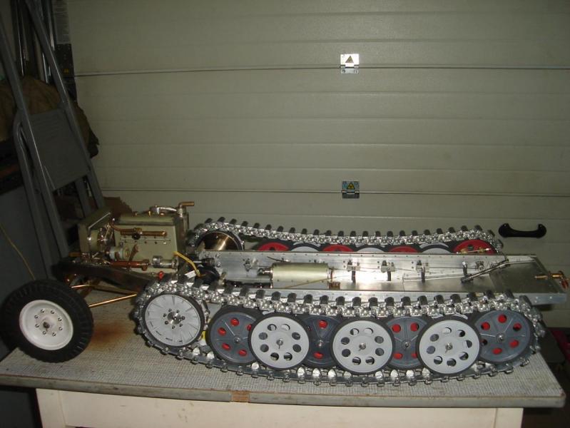

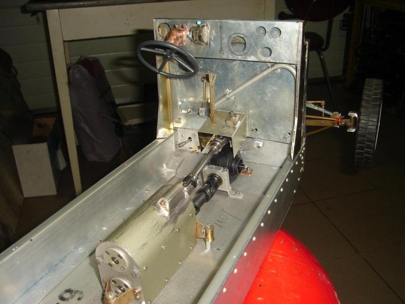

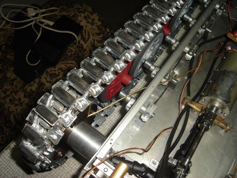

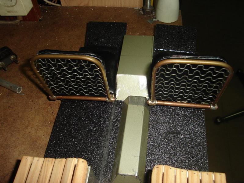

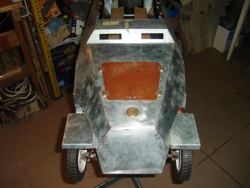

Mnie też zaczyna się podobać. Model będzie zdalnie sterowany. Do napędu użyłem silnika szczotkowego typu RS oraz przekładni od wkrętarki. Dalej napęd idzie na imitację skrzyni biegów - o przełożeniu 1:1 następnie na mechanizm różnicowy o przełożeniu 1:1,5 Zdjęcia, które zamieściłem są trochę stare, gdyż w chwili obecnej model posiada już wszystkie koła, gąsienice nadwozie oraz wewnątrz podłogę z siedzeniami. Brakuje jeszcze wiele drobnych elementów, Dzisiaj pierwszy raz podwozie samo jechało.
No nie mam pytań... Model piękny, świetna robota! Nakładkami na gąskach mnie powaliłeś na kolana.
PS. Więcej fotek chcę !  ;) i taki model też!!!

Możesz zdradzić jakie były kozta wkonania gąsienic? Mam plan za jakis czas wykonać podwozie gąsienicowe, możliwe że byłbym zainteresowany

Ja i model mieszkamy w Aleksandrowie koło Borówna. To od Bydgoszczy 11 km i około 15 min jazdy. Serdecznie zapraszam do siebie. Przedtem proszę o telefon 509033372. A koszt to około 150.- za wykonanie formy oraz  4.- za ogniwo bez nakładki gumowej. Musisz tylko dostarczyć model ogniwa z tworzywa o wym. +7%. Jeśli chodzi o ogniwa do SdKfz 251, to formę posiadam, a koszt ogniwa to 5,- za szt. - w tym mój materiał.

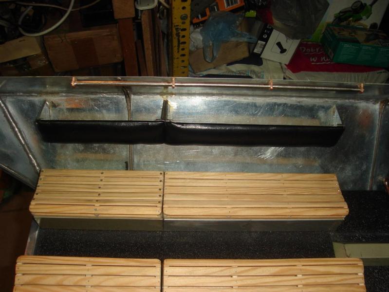

Po kilku dniach oddechu mogłem zabrać się za malowanie podwozia.Okazało się, że kolor  - RAL 1014 wygląda niezle.Jak zwykle po malowaniu w czasie  montażu trochę go podrapałem, ale będzie jeszcze końcowa kosmetyka. Kalkomanie zegarów  naklejone są na pleksi gr. 1 mm i podświetlane diodami. Teraz kolej na instalację elektryczną. Widoczna wiązka przewodów musi być podłączona do serw i zasilania. Będą dwa obwody - zasilanie diód - 2,4 V oraz silnika jazdy - 7,4 V W nadwoziu zacząłem od wykonania zawiasów skrytek bocznych co okazuje się trudną pracą.
Dla mnie rewelacja! Pojazd bez malowania wyglądał świetnie, na tym etapie jeszcze lepiej! Koniecznie zrób mu ślady eksploatacji/użytkowania, byle nie przesadzić! Widziałem wiele pojazdów, niby na chodzie a wyglądały jak złom. No i z uporem maniaka powtórzę się: poprzestań na bazowym :) Co prawda, jak dla mnie jest trochę za jasny, ale to z pewnością wina flesza?

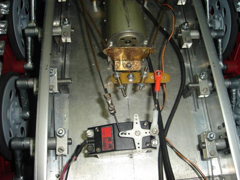

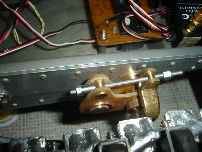

Jak tym sterujesz? widzę cięgna do kół napędowych? Sprzęgła? Jak to rozwiązałeś?
I takie pytanie historyczno techniczne teraz mnie naszło a nie miałem okazji poszukać poczytać: Po co u licha tym pojazdom normalne kóła z układem skręcania? Przecież nimi nie pokonają oporów stawianych przez gąsienice(?) A jeśli skręcały gąsienicami to po co te koła! Normalnie całe życie mnie to nurtuje a nie mam okazji sie dowiedzieć :) tak samo sprawa tyczy się Kettenrad'ów
No tak. To rurki fi 2 , a w nich są linki stalowe fi 1 mm. W kołach napędowych zrobiłem typowe hamulce bębnowe tj. szczęki połączone sprężynami oraz rozpieracz zakończony dzwignią do której przymocowana jest właśnie ta linka fi 1 mm. Okładziny szczęk zrobiłem z maty korkowej. Daję to bardzo miękkie hamowanie, ale wystarczające do całkowitego zatrzymania koła przy maksymalnym skręcie . Dalej obie linki połączone są do orczyka pośredniego a ten z kolei do jednej strony serwa. Całość wyregulowana jest w ten sposób, że przy skręcie kół do 15 stopni hamulce nie działają, ale pracuje mechanizm różnicowy. Po przekroczeniu tego kąta zaczynają działać hamulce zawsze ten po wewnętrznej stronie skrętu. Natomiast nie zastanawiałem się nad sensem oryginalnej konstrukcji niemieckiej tego i podobnych pojazdów. Może na ten temat wypowie się ktoś,  kto wie dlaczego tak jest.Budując model starałem się jak najdokładniej odtworzyć zarówno wygląd zewnętrzny jak i szczegóły konstrukcji wewnętrznej, co uważam - w pełni mi się udało bo działa.
