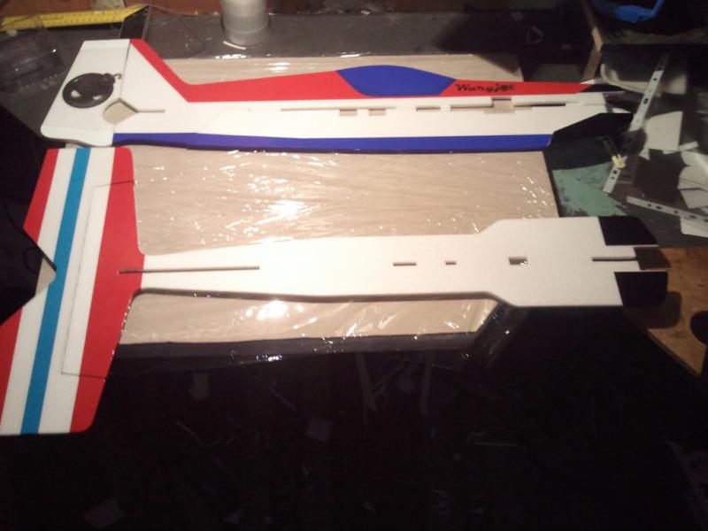

Budowa idzie całkiem sprawnie, jak widać na zdjęciach elementy są już wycięte, bez problemu udało się je spasować.
Ogólnie bardzo fajnie pracuje mi się z depronem, co mnie cieszy, bo kilka deproniaków pewnie w swojej karierze modelarza RC machnę.
Oprócz wzmocnień przewidzianych w planach dałem płaskownik węglowy na natarciu skrzydeł, usztywniłem też lotki i SW.
Na zdjęciach widać stan na dzisiejszy wieczór - plan na jutro - okleić elementy folią i poskładać.
Jak wszystko dobrze pójdzie - w piątek montaż wyposażenia i oblot:)

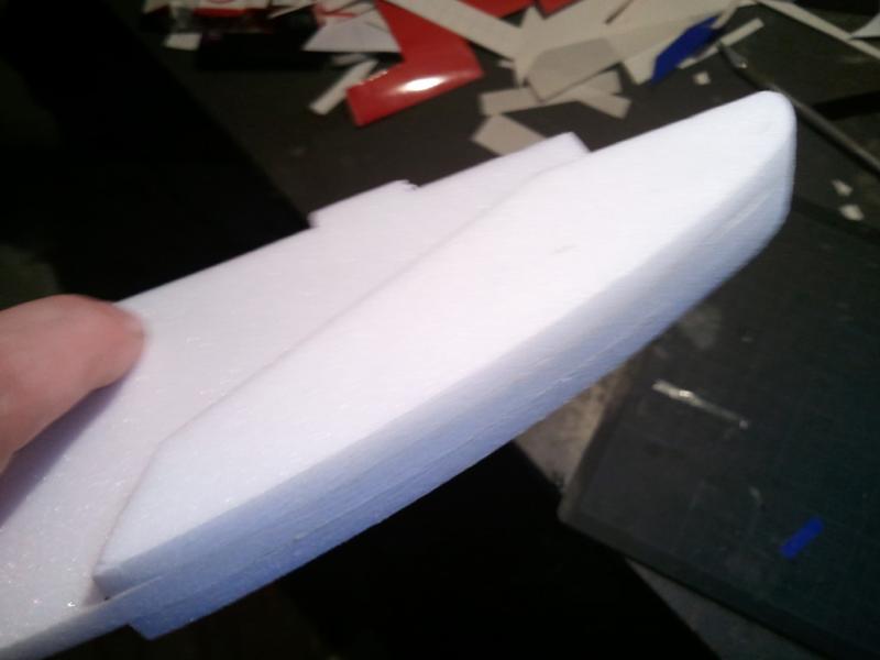

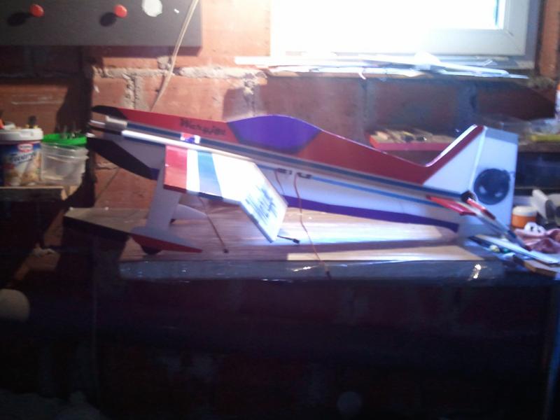

W dolnej części kadłuba dałem dodatkowe wzmocnienia "antykrecie" - nie wiem na ile pomogą, mam nadzieję, że nie zaszkodzą.

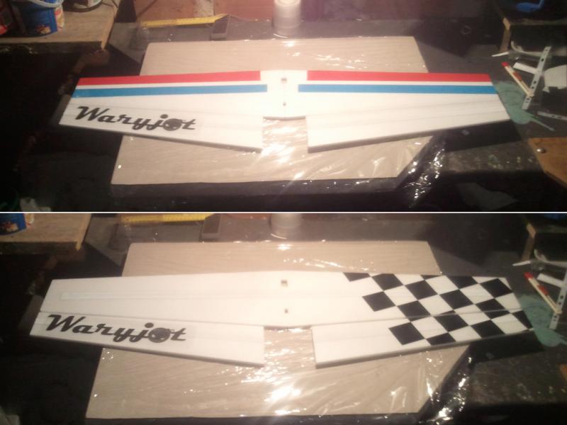

Wszystkie elementy są już pooklejane i gotowe do poskładania do kupy.
Sporo czasu spędziłem nad ćwiczeniem wykonywania wykrzyżowania z prętów węglowych i doszedłem do wniosku, że nie dam rady tego zrobić porządnie, z zachowaniem jakiegoś sensownego ciężaru, a nieporządnie nie ma sensu.
Wzmocnię kadłub poprzez dodanie pasów depronu o szerokości kilku centymetrów wklejonych ukośnie pomiędzy elementy kadłuba. Powinno trochę pomóc - jeśli nie - trudno, akrobacje będą bardziej fikuśne :D
Już po napisaniu posta, przy oglądaniu zdjęć zauważyłem, że kolorystyka modelu mi wyszła taka a'la flaga rosyjska :D
Nie jest to żadna demonstracja polityczna, ot takiego koloru kawałki oracalu mi się po chałupie pałętały...

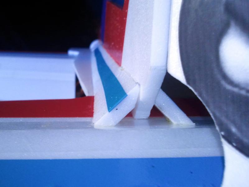

Zastanawiałem się, czy w ogóle jest sens robić podwozie w tym modelu, w końcu jednak je zbudowałem.
Głównym powodem jest to, że jest to "model ćwiczebny", na którym uczę się pracy z depronem, a co to za nauka, jak się rezygnuje z niektórych elementów?
Ponadto skrzyżowane pręty węglowe wzmacniają połączenie kadłuba ze skrzydłem w tym miejscu.
No i instrukcja obiecuje "improved flight performance" z podwoziem ;)

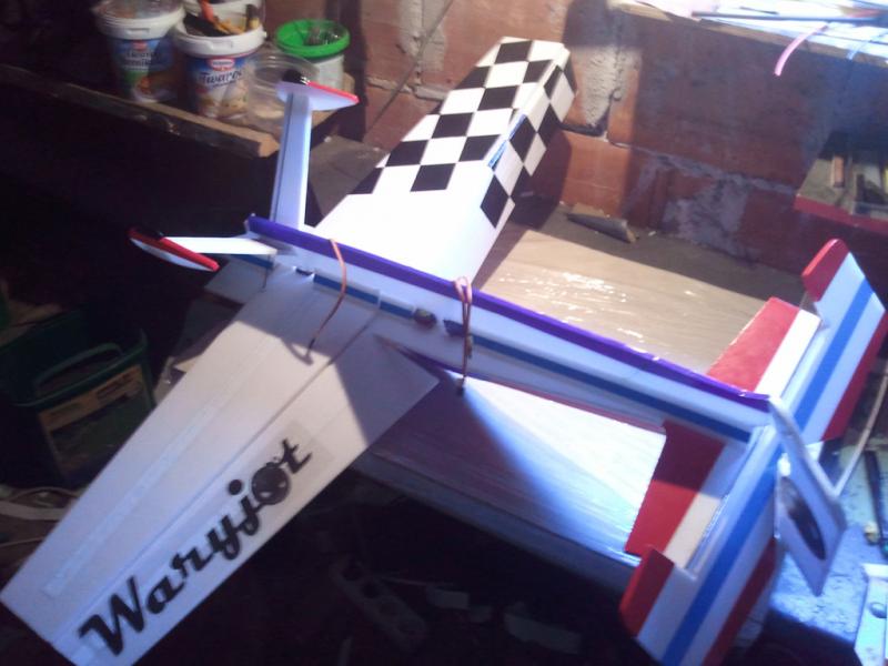

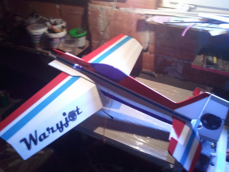

Na zdjęciach można zobaczyć jak PZL "Waryjot" się prezentuje w całej swej wariackiej okazałości.
Waga bez wyposażenia - 223 g. Jeszcze dojdzie drugie tyle, całość powinna się zamknąć w 440 - 450 g trochi ciężko...

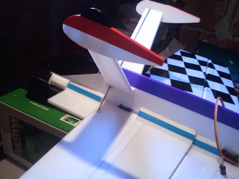

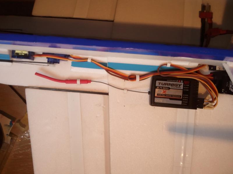

Zamontowałem napędy lotek i sterów. Potem wziąłem się za montaż reszty wyposażenia.

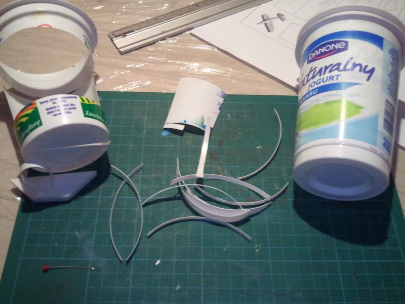

Zrobiła się przy tym niezła plątanina kabelków. Poradziłem sobie z nią wklejając obejmy z cienki paseczków polistyrenowych.
Swoja drogą jeśli by ktoś szukał źródła cienkiego plastiku do modelu, który bez problemu da się obrabiać i kleić - to polecam różnego rodzaju kubki po śmietanie, czy po jogurtach.
Ważne, żeby miały na dnie wytłoczony napis PS - polistyren, tylko takie się nadają.
Polistyren jest fajnym tworzywem, bo jest aktywny powierzchniowo, czyli po ludzku mówiąc "klej go chyta".

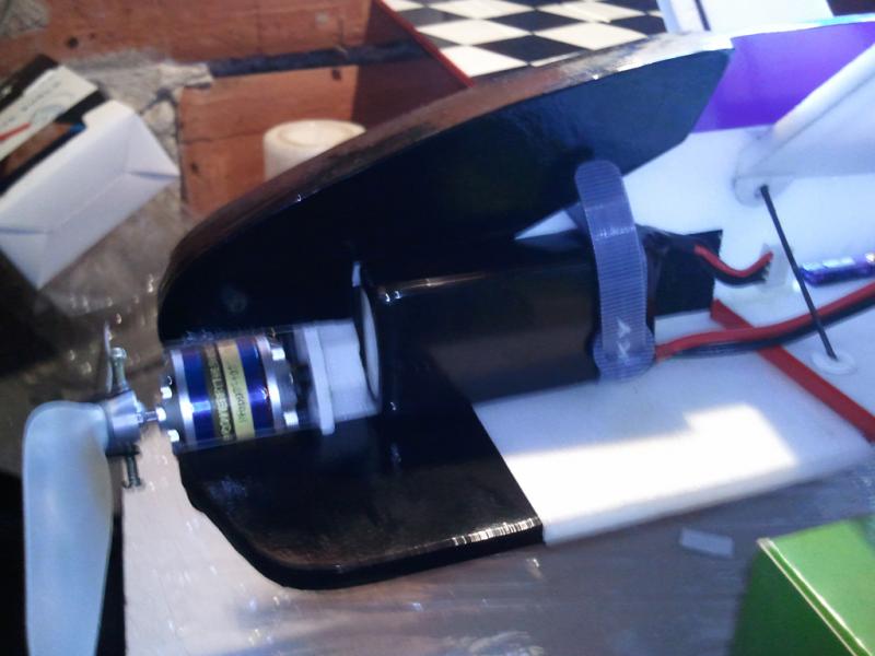

Potem przymocowałem pakiet , wziąłem się za wyważanie - i tu zonk jak cholera...
Z pakietem w miejscu przewidzianym w planach Waryjot jest tak ciężki na ogon, że żeby go wyważyć, trzeba by na dziób ze 100g ołowiu walnąć.
Moja wina ewidentnie - wylazło lenistwo umysłowe i bezrefleksyjne wykonywanie modelu z planów.
Przecież  dowaliłem ciężaru na ogonie dodając wzmocnienia i mocno oklejając oracalem.
Nauczka na przyszłość - przed montażem wyposażenia - sprawdzić prowizorycznie wyważenie.
Problem rozwiązałem znajdując nowy "dom" dla pakietu.
Konieczna była niestety interwencja chirurgiczna, ale pacjent przeżył i ma się nieźle.
Pakiet umieściłem na dziobie, jakieś 1,5 cm za wręgą silnika.
W  takiej konfiguracji model ładnie wyważa się z ŚC ustawionym według planów - 60 mm od  krawędzi natarcia skrzydła.
Jeśli by mi się szaleństwa 3d spodobały i chciał bym przesunąć ŚC do tyłu, bez problemu zrobię to przesuwając pakiet - ma z tyłu około 3 cm miejsca.

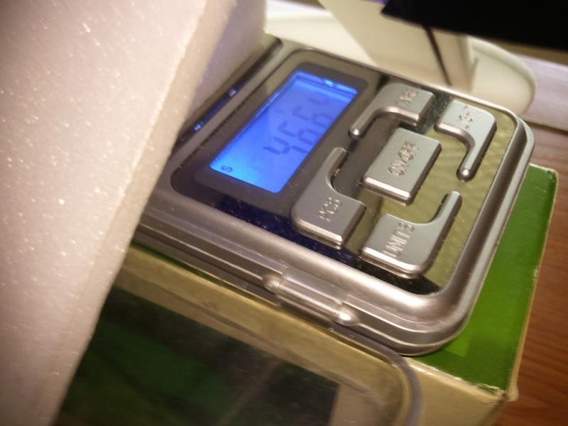

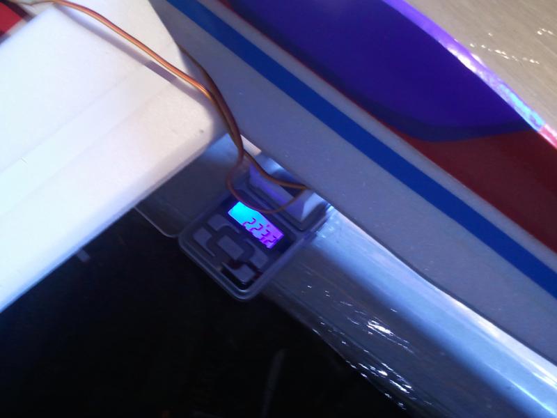

Następnie chwila prawdy na wadze.
464 g - no lekki to on nie jest. (waga pokazuje 466 g, ale 2 g waży "podstawka")
Pocieszam się tym, że to w sumie taki wentylator z deflektorami ciągu i lata na wyłącznie na silniku.
