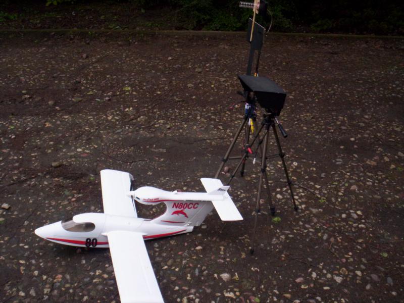

Po doświadczeniach nabranych w wątku Panda postanowiłem zrealizować projekt stale odkładany na pózniej tzn samolot który może lądowac w każdych warunkach terenowych a przede wszystkim na wodzie. Próby z SS2000 http://pfmrc.eu/index.php?/topic/38535-idealna-platforma-do-krecenia-i-pstrykania/ nie były zadowalające więc wybór padł na Seawid 300 firmy Hype.
Założenie proste, ma być nieskomlikowany bez bajerów elektronicznycz bo wiadomo woda, łatwy w transporcie, zasięg video i rc około 3,5 km ale na wysokości 50-100m i uzyskać możliwie jak najdłuższy czas lotu.
Model mało znany więc podaję link do dystrybutora http://www.hype-rc.de/pol/shop/product/028-1000/bk-seawind-300c-arf-bl-servos.html

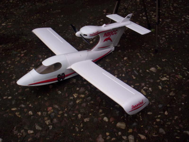

Zastosowałem małe zmiany i na pierwszy ogień poszedł przyciężkawy silnik 1200kV 200W i zamienił go Ray3530./10 1400kV 340W na śmigle 9x6 wydaje mi się lepszym i lżejszym rozwiązaniem tym bardziej, że nadajnik video pójdzie na ogon i byłby problem z wyważeniem na zalecanej baterii 2200-2500mAh
W tym setapie wyważenie gotowego do lotu ( aku 2200 i nadajnik 400mW ) jest idealne.
Link video to sprawdzony prze ze mnie w bojach Boscam 400mW na ktorym przy antenie koniczynce spokojnie latam 3km na wysokości 80-120m na odbiór pójdzie odbiornik z anteną panelową ( taką za 40zet ) , docelowo będzie Diversity z koniczynką i panelem lub helikalem ( jeszcze w fazie testów )
Całość zasilać będzie aku 3s 3400mAh o wadze około 170g i aby to uzyskać, taki pakiecik trzeba zrobić samemu tu instrukcja: http://rc-fpv.pl/viewtopic.php?t=19915
Liczę na długość lotu w granicach 25-30min a planowane loty FPV w połowie czerwca jak dojdą baterie i inne klamotki.
Baza naziemna widoczna na zdjęciu zostanie upchana do walizeczki o rozmiarach 300x250mm (mobilność)
Oblot wkrótce i jeżeli okaże się w locie poziomym jest zbyt nerwowy to dostanie stabilizator lub przedłużone skrzydło.
Wszelkie uwagi mile widziane, zwłaszcza zabezpieczenia elektroniki przed wilgocią.
