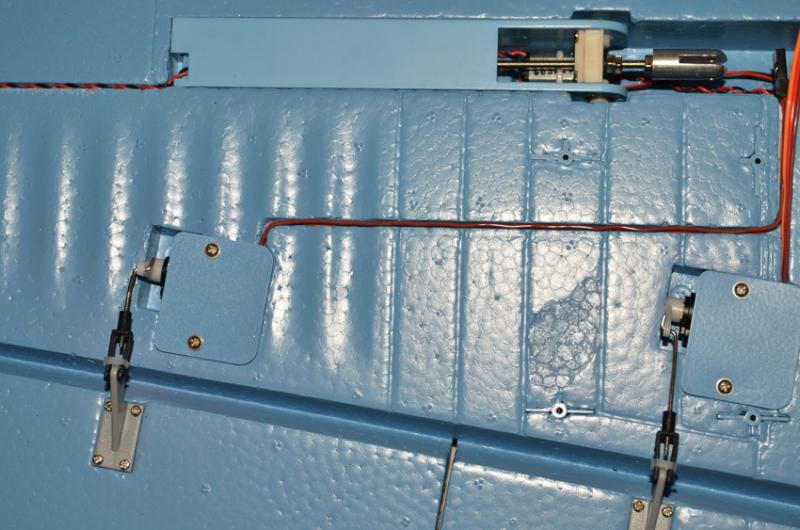

Emhyrion Opublikowano 28 Maja 2014 Autor Opublikowano 28 Maja 2014 Dziś będzie bez zdjęć, bo na dobrą sprawę nie ma co fotografować od wczoraj. Utknąłem. Tak, to dobre słowo... Utknąłem... Na pierwszy ogień poszła łatwizna, czyli wkręcenie serw w skrzydła. Czterech serw, dwóch na lotki i dwóch na klapy. Będą jeszce dwa na klapy ale później, jak Niemiec części przyśle. Póki co są więc cztery serwa z sześciu. Klap w Corsair jest w sumie sześć. Dwie na łamanej części skrzydła, napędzane swoimi serwami, i cztery, po dwie pary na wewnętrznej części skrzydła (między kadłubem a łamaniem) napędzane swoimi serwami. Każda para jest ze sobą połączona sprytnym łącznikiem. Całościowo będzie to pięknie wyglądać... Zewnętrzne klapy można też przerobić na lotki. Nie bardzo wiem po co, bo lotki oryginalnie są już dość duże, ale jeśli ktoś będzie chciał robić beczki z prędkością niewiele mniejszą niż obroty silnika to proszę bardzo. Jest to o tyle proste, że producent niejako z góry założył, że ludzie jednak będą robić lotki a nie klapy i tak wyciął otwór pod serwo, że w przypadku klap bez rewersera na jednym serwie się nie obejdzie... Potem zacząłem dłubać w środkowej części płata. Myślałem sobie - godzinka na drzwiczki podwozia, godzinka na koła i ostateczny szlif całości, a potem zabiorę się za kadłub. Gdzie tam... Ze trzy godziny piep..em się z jednym zestawem drzwiczek. Kurna, kto to wymyślił? Całość jest sterowana jednym serwem, które porusza rolką, która steruje pracą popychaczy mocowanych do drzwiczek. Przede wszystkim - na pewno da się łatwiej... W dużym Corsairu Lanxianga są tam jakieś linki i w zupełności to wystarcza. Tu nie, ktoś błysnął... Po drugie, dostęp do regulacji jest bardzo utrudniony, w zasadzie wszystkie regulacje są możliwe po zdemontowaniu ustrojstwa. Czyli wygląda to tak: składam do kupy po drodze dokręcając przeróżne śrubeczki, a na końcu okazuje się, że lipa z tego wyszła, coś się nie domyka, serwo wyje, jeszcze raz. I jeszcze raz. I kolejny... No cholera mnie wzięła normalnie... W instrukcji niby jest to pokazane, ale zdjęcie jest małe i słabo czytelne. Jeszce, żeby ta droga przez mękę była z jednej strony, a z drugiej robi się na małpę. Ale nie, bo cholera z drugiej strony trzeba wstawić lustrzane odbicie układu (albo dać kolejny rewerser na serwie), więc cała zabawa zaczyna się niemal od początku tylko jeszcze bardziej... Na pocieszenie wsadziłem sobie jedno kółko i sprawdziłem, jak to działa w praktyce. Opcje są dwie, póki co działa jedna: pokrętłem na aparaturze otwieram drzwi, wajchą opuszczam podwozie i w zależności od nastroju mogę sobie ręcznie zamknąć drzwi lub nie. Będę chciał jednak wsadzić jakiś sekwenser, żeby mi się to robiło samo, automatycznie, i wykorzystywało do tego tylko jeden kanał. Zobaczymy, może się uda.

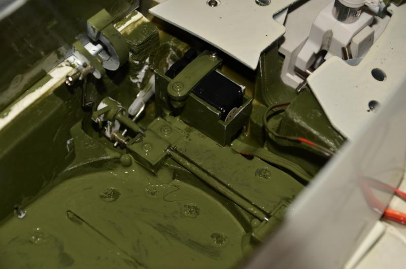

Emhyrion Opublikowano 29 Maja 2014 Autor Opublikowano 29 Maja 2014 No tak pod górę to jeszcze z żadnym modelem nie miałem... Braki w częściach a teraz jeszcze to... Założyłem podwozie, wyregulowałem drzwiczki podwozia (prawie wszystkie, bo dwa druciki dopiero jadą do mnie (podobno). Wczoraj listonosz przyniósł paczkę ze światełkami, więc myślę sobie - ach, wstawię diody i skończę skrzydła (kabel diody skrywa się pod mechanizmem składania skrzydeł, więc najpierw trzeba zadbać o świecidełka, potem o konstrukcję płata). Kupiłem prosty model oświetlenia, gdzie jest kilka wtyczek i kilka kabli z LED-ami. Kolory LED są trzy - zielony pojedynczy, czerwona pojedyncza i podwójna oraz biały, kilka sztuk podwójnych kabli. A sterownik daje światło w trzech prędkościach. Wymyśliłem sobie, że na ogonie wsadzę białe szybko-migające, na skrzydłach czerwoną i zieloną wolno migające, a stałe świecące białe jako światła lądowania.. zastanawiam się też nad podświetleniem kabiny, ale to już kosmetyka... Żeby wsadzić zieloną i czerwoną w jeden kanał (a taki jest tylko jeden) dający sygnał wolno-przerywany, musiałem połączyć ze sobą diody. No i lipa... Po połączeniu jedna świeci. Druga nie. Jak łączę kabelki czerwony z czerwony a czarny z czarnym, to świeci czerwona dioda. Jak próbowałem zamieniać kolory, to świeciła zielona. Próbowałem wszystkich możliwych konfiguracji, ale nie udało mi się osiągnąć nirwany, zawsze świeciła albo jedna albo druga... Poddaję się Na dziś wystarczy, jutro porobię zdjęcia i może wreszcie zamknę kadłub i złożę płatowiec do końca (za wyjątkiem brakujących części oczywiście.

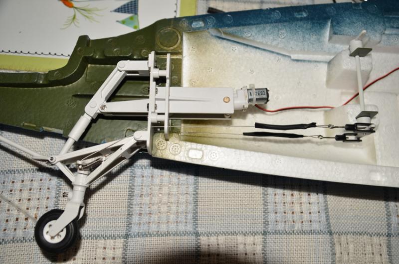

Emhyrion Opublikowano 29 Maja 2014 Autor Opublikowano 29 Maja 2014 Do podwozia spowalniaczy nie potrzebuję. Owszem, pracuje na zasadzie ruchu silniczka zasilanego dwużyłowym kabelkiem. Ale tu jest inaczej niż w F4F Wildcat, gdzie silniczek porusza kołami zębatymi, niezbyt dużą ich ilością, przełożenie nie jest porażające i w efekcie podwozie chodzi strasznie szybko. W F4U silniczek kręci śrubą, a na tej śrubie jest prowadnica. Zanim silniczek przewinie całą śrubę mija sporo casu. Nie liczyłem dokładnie, ale chowanie/zamykanie podwozia od momentu włączenia trwa około 5 sekund. Może więcej nawet... Będą filmy, to policzymy dokładniej Spowalniacze potrzebuję do klap. Jak pisałem na początku, są dwie lub trzy na każde skrzydło, a zostanę przy wariancie TRZY. W tym momencie jedna klapa albo nawet dwie (nie sprawdzałem jeszcze) są na rewersie. No i fajnie będzie, jak klapy nie będą klapać, tylko wolno opuszczać się czy podnosić. Do tego będę potrzebował jedno ustrojstwo. A drugie do pilota. Jeśli przyjdzie z Niemiec, a ma przyjść, będzie tak samo jak pilot w F4F kręcił głową. Tu spowalniacz nie jest niezbędny, ale nie mogę pozwolić, żeby facetowi głowa się kręciła jak jakiejś sowie na sterydach...

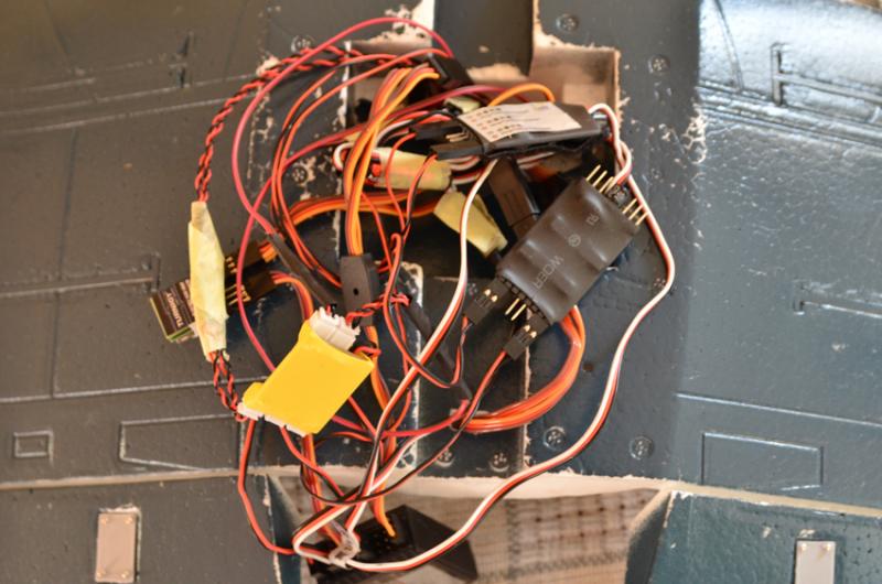

Emhyrion Opublikowano 13 Czerwca 2014 Autor Opublikowano 13 Czerwca 2014 Dawno mnie tu nie było, co nie znaczy wcale, że prace utknęły. Bynajmniej, codziennie coś się działo, ale roboty były mało widowiskowe i mało spektakularne. W końcu jednak przyszły wszystkie brakujące części, przyszły klocki z Hobbyking - i można było przyśpieszyć. Ogólnie mówiąc to zaczynam już wdzieć światyełko w tunelu i wkrótce będę publikował więcej zdjęć i filmów. Póki co tylko kilka ciekawostek... Po pierwsze, jak wspomniałem, podwozie w kwestii skomplikowania chyba nie ma sobie równych pośród samolotów z EPP. Dość powiedzieć, że koła poruszane są z jednego kanału, a drzwi podwozia z drugiego. Nie udało mi się tego połączyć, musiałbym jakiś bardziej skomplikowany sekwenser zainstalować, ale jako że kanałów mi nie brakuje w aparaturze, to olałem temat i zostawiam podwozie na dwóch. Drzwi tylne są mocowane dwiema śrubkami (każda połówka), a dodatkowo trzeba będzie przewiązać linkę, żeby podczas chowania podwozia zamykało się ładnie. Ten patent zastosowano też w większym Corsairu Lanxianga (1.6m). W przypadku pokryw podwozia głównego sprawa jest bardziej skomplikowana. Serwo napędza popychacz obracający wałek, który to wałek ciągnie luby wypycha popychacze drzwiczek. Fantastyczna zabawa z regulowaniem tego ustrojstwa, ubaw po pachy. Do tego dochodzi jeszcze przednia pokrywa mocowana do goleni podwozia, tę reguluje się poprzez doginanie drucika. Też niezła jazda, ale łatwiej jednak poszło... Podobnie fajna zabawa była z mocowaniem skrzydeł. Płat jest składany w samolocie, i to w przeciwieństwie do Wildcata w tej samej skali - tu mechanizm jest elektryczny. Trzeba tylko troszkę wyregulować, za to można się nieźle spocić podczas wkręcania śrub mocujących. Łatwo nie było. I mam nadzieję, że w drugą stronę też to działa, że samo nie wykręci się za diabła... W samolocie niewątpliwie najcięższym elementem jest zespół płata. Składa się na niego kawał EPP, do tego serwa, diody, inne takie... To co widać na zdjęciu poniżej to jeszcze nie usystematyzowane kable zasilające. Mamy tu co następuje: 2 serwa lotek połączone rozgałęziaczem, 4 serwa klap wpięte w zwalniacz/rewerser Turnigy) (dwa serwa chodzą na rewersie), 2 serwa drzwi podwozia (jedno w rewersie), 4 diody i 2 kable od goleni podwozia. wpięte w sterownik. Chyba wszystko... A nie, nie wszystko. Z lotek jeszcze będzie szło wyjście na pilota, żeby ochoczo głową kręcił. Też rewers, też zwalniacz...
