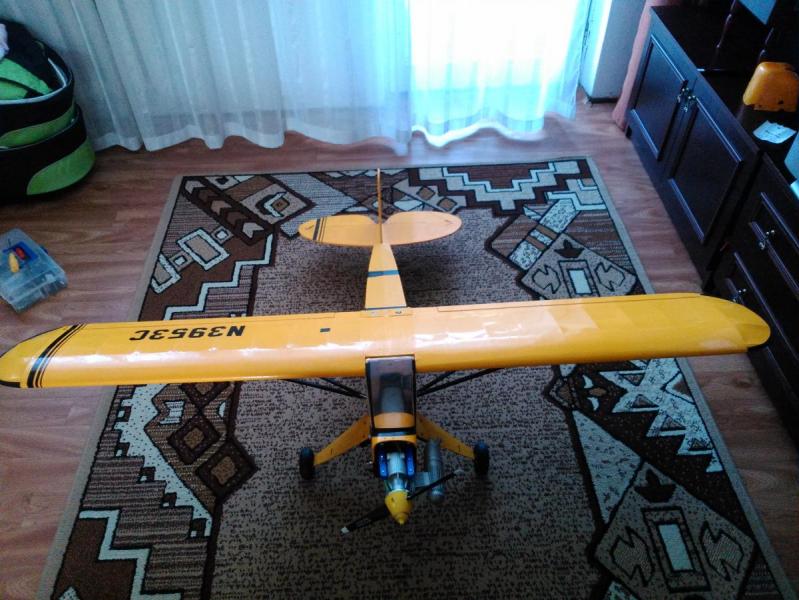

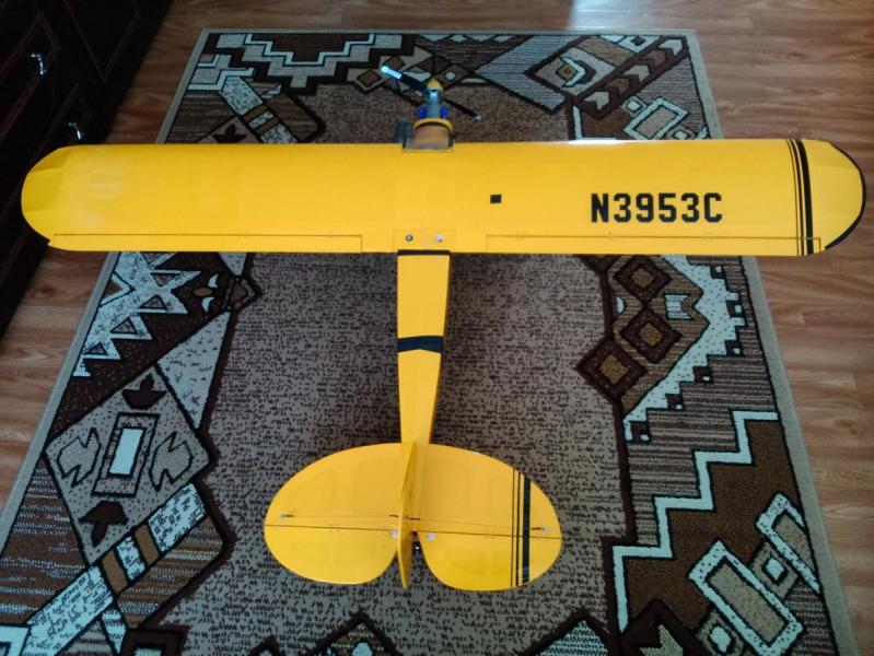

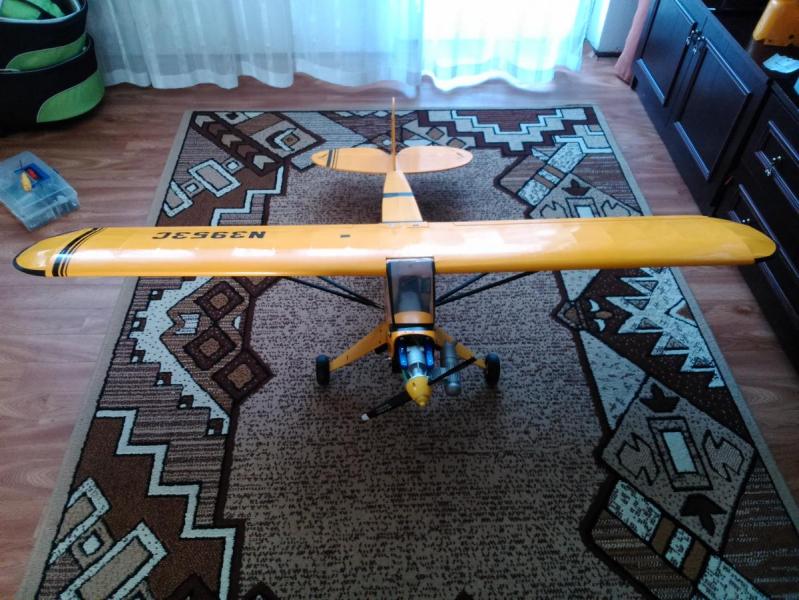

Marcin K. Opublikowano 11 Czerwca 2014 Opublikowano 11 Czerwca 2014 Podaj zdjęcia modelu z włączonym sprzętem gotowy do lotu. nawet bez tego silnika. Zdjęcia od przodu modelu tak zeby było widać linie równoległą skrzydło-statecznik poziomy, i od tyłu to samo.
Miałczek Opublikowano 11 Czerwca 2014 Autor Opublikowano 11 Czerwca 2014 ok ale to jutro już dzisiaj znalazłem i mogę dać coś takiego jak był jeszcze cały jutro lepsze ale po kraksie
Piterro Opublikowano 11 Czerwca 2014 Opublikowano 11 Czerwca 2014 A sprawdziłeś, czy skrzydła są równo osadzone na kadłubie? Czy "półka" na której położone jest skrzydło, nie jest krzywa, przez co jedno skrzydło jest wyżej, a drugie niżej?
