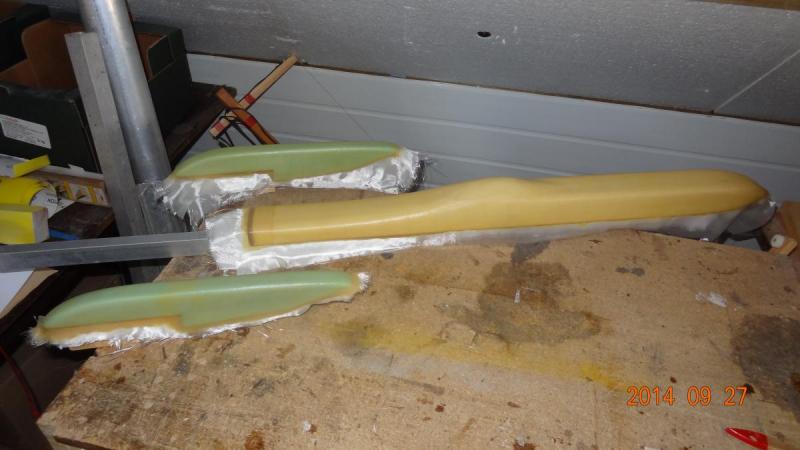

wapniak Opublikowano 27 Września 2014 Autor Opublikowano 27 Września 2014 Dzięki. Buduj, buduj, to fajna sprawa takie zawody. Wykorzystując zdobyte na zawodach doświadczenie zacząłem budować drugą wersję modelu. Mam nadzieję zbudować jeszcze lepszy, a przede wszystkim odporniejszy na kolizje stateczek. Fotka:

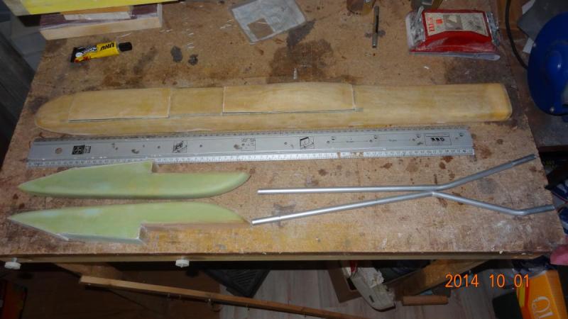

wapniak Opublikowano 1 Października 2014 Autor Opublikowano 1 Października 2014 Kadłub i pływaki gotowe. Po prawej na dole widać powód przebudowy. Tak wyglądają rurki aluminiowe 10x1 po kontakcie modelu z boją. Robiły za wsporniki. Model trafił w boję prawym pływakiem.Oczywiście nie sam.. Ta prosta na końcu wyłamała się z pływaka. Aha , żeby nie było, one były proste. Spróbujcie taką wygiąć...
mike217 Opublikowano 1 Października 2014 Opublikowano 1 Października 2014 To jest największa bolączka tych modeli. Z czego by nie zrobił tych wsporników to albo się gną albo łamią. Ale lepsze to niż rozpruty model.

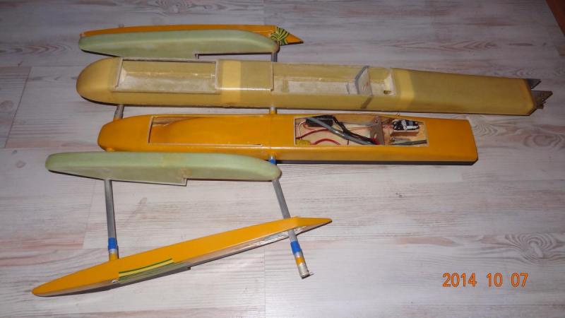

wapniak Opublikowano 7 Października 2014 Autor Opublikowano 7 Października 2014 No to jest fakt, niestety. Mam jakiś tam pomysł na to, ale o tym później. Motorek zamówiony, będzie taki: http://www.hobbyking.com/hobbyking/store/__39830__Dr_Mad_Thrust_Series_Motor_B3682_1700kv_for_90mm_EDF_6S.html Oczywiście to do 6 S. Pewnie niejeden się zapyta , po co taki długi. Otóż uważam , że im dłuższy silnik tym lepsza jest proporcja czynnej części uzwojenia do szkodliwej ( tej w poprzek). Oraz , że najlepsza sprawność silnika jest poniżej 50 % prądu maksymalnego. Ale to tylko moja teoria, i niekoniecznie trzeba się z nią zgadzać. No i poza tym model był nieco za lekki na pływakach. Dociążenie ich nie powinno zaszkodzić. Stąd ten motorek, dość ciężki, jak i wydłużenie modelu. Czy to się sprawdzi ? Oto jest pytanie! Ten żółty to krajobraz po bitwie. Tak to wygląda mniej więcej:
mike217 Opublikowano 7 Października 2014 Opublikowano 7 Października 2014 Jednak bym poszedł w silnik o większej średnicy i podobnej długości. Ten może mieć za ciężko tam na dłuższą metę. Model mi się podoba, tak trzymaj !

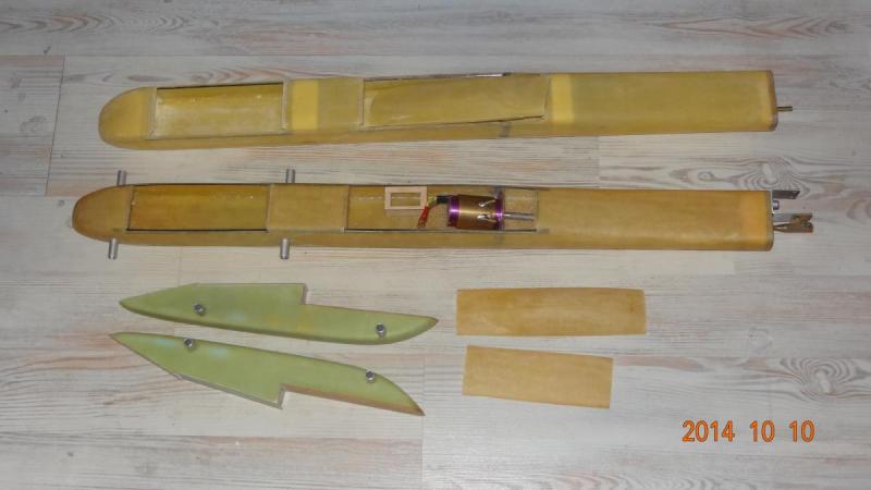

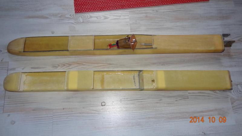

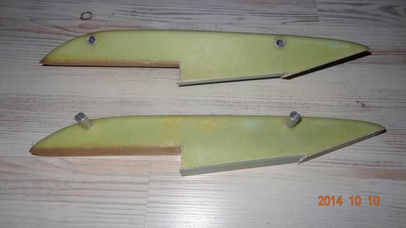

wapniak Opublikowano 10 Października 2014 Autor Opublikowano 10 Października 2014 Ja mam największą frajdę, gdy sam coś zbuduję i to działa. Tak jak w tym temacie. Mógłbym wpaść do Torunia i klepnąć nowe Mono 2, forma czeka, ale jakoś się waham. W międzyczasie powstał drugi kadłub, bo nie sądzę, żeby jednym dało się obskoczyć cały następny sezon. Resztę dorobię po opływaniu pierwszego, a to już chyba niedługo sądząc po zaawansowaniu prac. Najdłużej przyjdzie poczekać na nowy motorek. Zamówiłem go z Hong Kongu, a właśnie pojawił się w Eurowarehouse i byłby za trzy dni... Rurki powklejane, Alu 10x1, wyszło bardzo równo. Łoże silnika wklejone w obydwu kadłubach, wały napędowe też. Fotki:

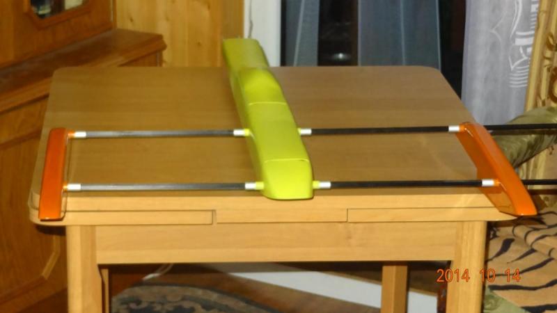

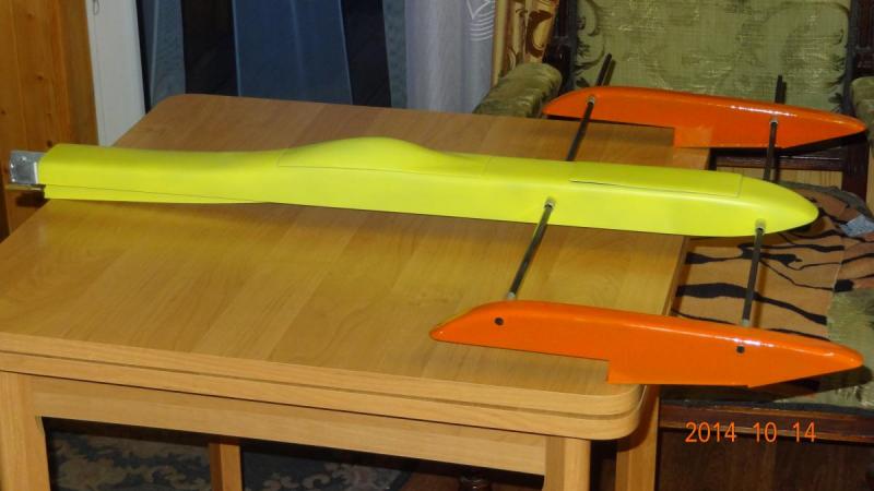

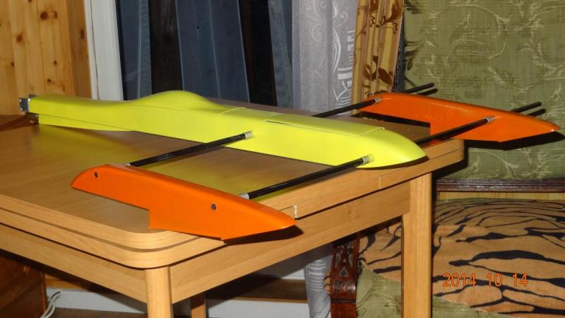

wapniak Opublikowano 14 Października 2014 Autor Opublikowano 14 Października 2014 A tak to wygląda po pomalowaniu i poskładaniu do kupy.
