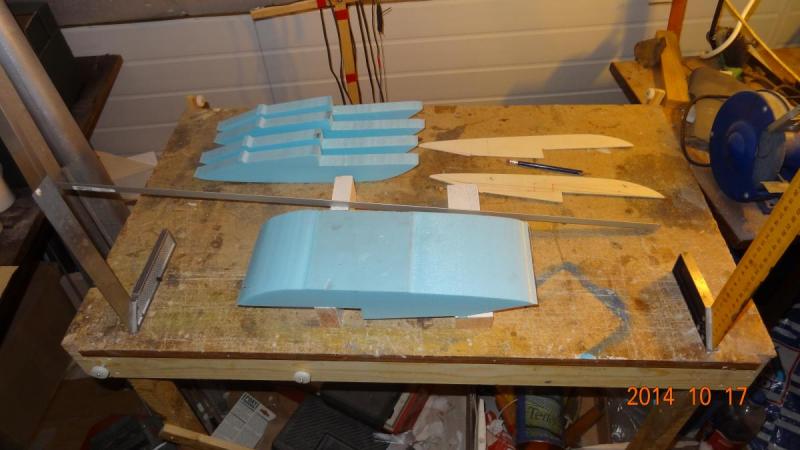

wapniak Opublikowano 17 Października 2014 Autor Opublikowano 17 Października 2014 Czas na zapasowe pływaki. Najpierw wyciąłem gorącym drutem ze styroduru blok pływaków w/g szablonów z balsosklejki. Potem odcinam stosownej grubości plasterki i już. Małe szlifowanko i rdzenie gotowe. Potem wystarczy to zalaminować . Fotka:

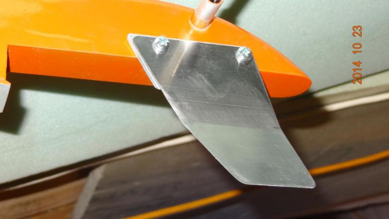

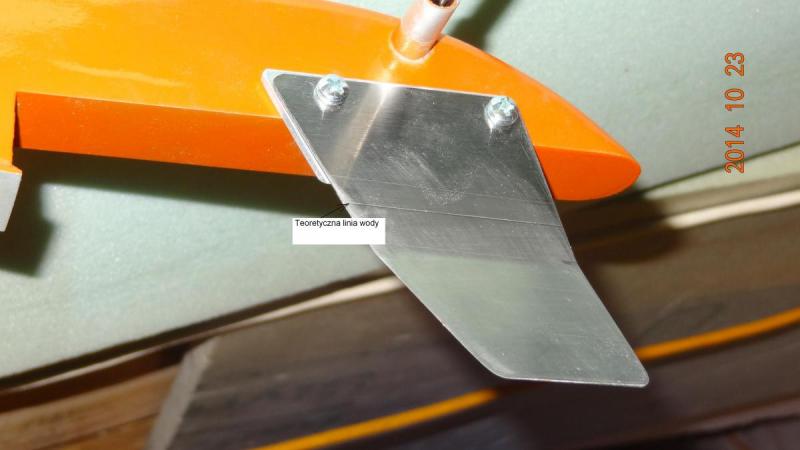

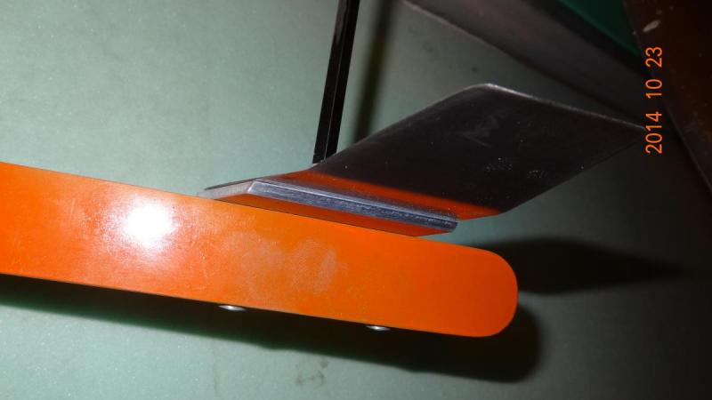

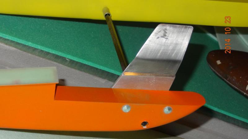

wapniak Opublikowano 23 Października 2014 Autor Opublikowano 23 Października 2014 Zapasowe pływaki zalaminowane. Czas na turnfin. Zrobiłem go z blachy nierdzewnej o,7 mm grubości. A, że wydawał się nieco miękki to usztywniłem go od góry kawałkiem płaskownika 3x30 z aluminium PA 38. Fotki:
mike217 Opublikowano 23 Października 2014 Opublikowano 23 Października 2014 I będziesz ryć wodę tym płaskownikiem. Zrób to jak trzeba ze stali 1,5mm . To nie model latający, że byle styropian i balsa wystarczy. Woda gęsta jest, tu nie ma miejsca na prowizorki.
wapniak Opublikowano 23 Października 2014 Autor Opublikowano 23 Października 2014 Może tak to na fotkach wygląda, ale w czasie jazdy ten płaskownik będzie ok 7 mm nad wodą.

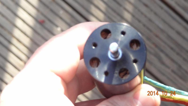

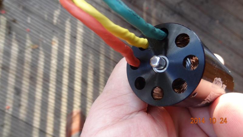

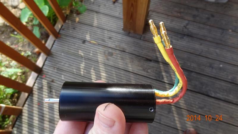

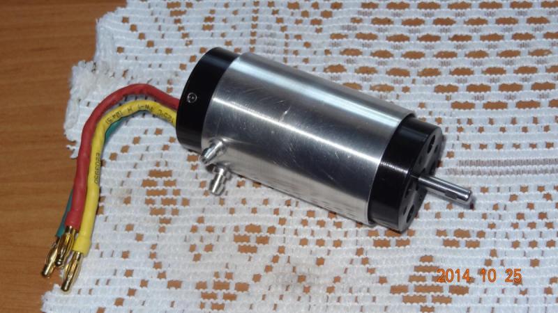

wapniak Opublikowano 24 Października 2014 Autor Opublikowano 24 Października 2014 Właśnie dojechał motorek. Prąd jałowy przy 4S wyniósł 2,5 A. Jestem pod wrażeniem . Feigao miał 4 A , KB 45/63/2300 6,5 A. Zwoje pięknie ułożone, wirnik długi . Rokuje to dobrze. Oczywiście te złączki do wymiany, bo się do niczego nie nadają. Nie wiem po co takie g... tam lutują.
mike217 Opublikowano 24 Października 2014 Opublikowano 24 Października 2014 Dla laików lutują te złączki. Oni się lubują, im więcej złączek tym większy bajer.
wapniak Opublikowano 25 Października 2014 Autor Opublikowano 25 Października 2014 Motorek dostał nowe wdzianko. Będzie mu w nim wygodnie. Zrobione z rury 40x2 PA 38, końcówki z PA6.
mike217 Opublikowano 25 Października 2014 Opublikowano 25 Października 2014 Oringi w rowkach czy tylko wciśnięte? Ładna robota.
wapniak Opublikowano 25 Października 2014 Autor Opublikowano 25 Października 2014 W rowkach. Rowki mają ściankę 0,4 mm, reszta 1 mm, tam gdzie końcówki 1,3 mm. Końcówki do wężyków otwór fi 2 wkręcane na M4 i wklejone dla szczelności na klej loktite. Oringi bodajże 34x2. Lekko naciągnięte, nie ma problemu przy takich wymiarach z wciśnięciem ich na miejsce przy pomocy zaokrąglonego płaskiego wkrętaka.

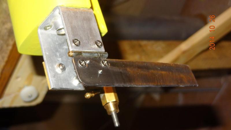

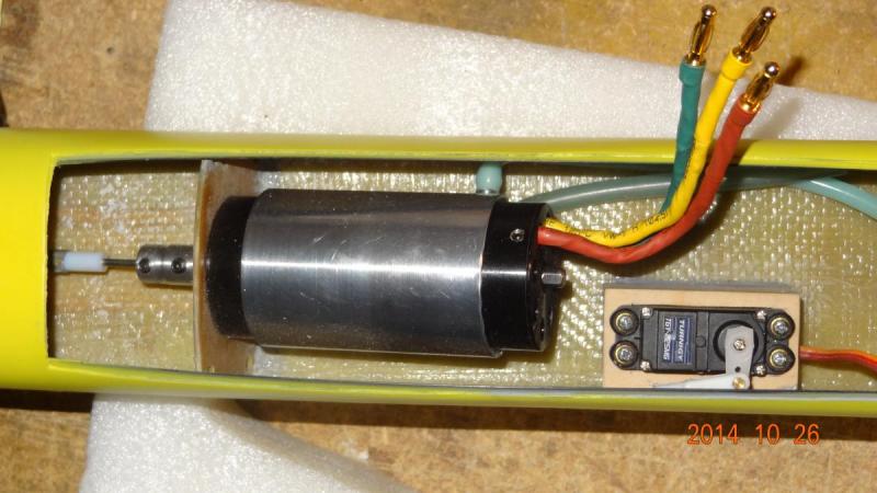

wapniak Opublikowano 26 Października 2014 Autor Opublikowano 26 Października 2014 Motorek i napęd zamontowane, nowy ster również. Serwo wklejone, dużo już nie zostało do zrobienia. No i fotki: Edit: widzę , że mi punkty karne zniknęły, można znowu rozrabiać hihi.
