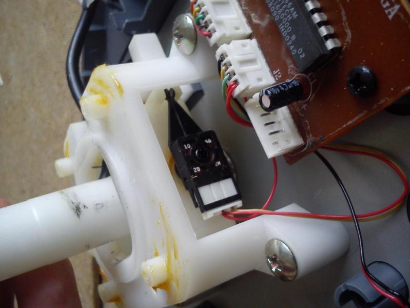

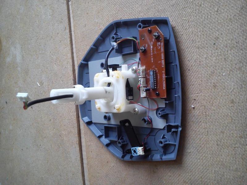

polpakpol Opublikowano 18 Czerwca 2014 Autor Opublikowano 18 Czerwca 2014 Joystick Logitech Wingman attack 2 Takie 2 joysticki zamówiłem 25zł sztuka razem z przesyłką. Nwm kiedy przyjdą niestety ;/
