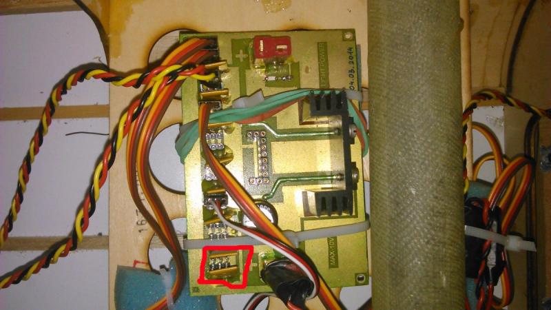

Picasa127 Opublikowano 21 Lipca 2014 Autor Opublikowano 21 Lipca 2014 Konrad,to jest twój pierwszy model z napędem benzynowym który składasz? czy któryś z kolei...? Tak, pierwszy benzynowy, który składam sam od podstaw- poprzednią Funtanę dostałem prawie w całości (silnik, instalacja paliwowa). Pewnie wiele rzeczy dało by się zrobić dużo lepiej, ale kiedyś trzeba zacząć. Wracając ściśle do tematu modelu. Wczoraj dzięki pomocy kolegom z Kęt udało się wyregulować silnik. Teraz już chodzi całkiem ładnie. Niestety oblot się nie odbył, bo pojawił się nowy problem. Serwa na sterze wysokości oraz skrzydłach zaczynają coś wariować. Będę szukał przyczyny, ale najprawdopodobniej kabel Y, bo pozostałe, które są bezpośrednio do odbiornika działają bez zarzutu. Wstępnie kupię nowy Y z grubszymi kablami i zobaczę co się będzie działo.
andrzej351 Opublikowano 21 Lipca 2014 Opublikowano 21 Lipca 2014 wymiana kabla na grubszy nic nie da ponieważ przy podpięciu dwóch serw w jeden kanał wzrasta pobór prądu i to może powodować zakłócenia.powinieneś podłączyć każde serwo SW do oddzielnych kanałów odbiornika żeby to wyeliminować.
Picasa127 Opublikowano 22 Lipca 2014 Autor Opublikowano 22 Lipca 2014 Tylko problem w tym, że teoretycznie mam wolne kanały, ale niestety nie mam takiej funkcji w aparaturze, żeby je połączyć... Wymiana aparatury raczej nie wchodzi w grę- człowiek się już przyzwyczaił i nie wiem czy dałbym radę teraz zmienić aparaturę i latać w 3D. Będzie miała trochę inny kształt, ułożenie drążków i wątpię żebym od razu tak samo dobrze czuł model w powietrzu. Muszę szukać jakiś alternatywnych rozwiązań. Dowiedziałem się, że istnieje możliwość zrobienia listwy gdzie z odbiornika idzie tylko sygnał a prądy omijają odbiornik.Stosuje się ku temu owe Powerboxy, tylko są one strasznie drogie. Jest szansa dostać gdzieś coś tańszego co będzie spełniało tą samą funkcję? Czy są jeszcze inne alternatywne rozwiązania tego problemu?

Picasa127 Opublikowano 27 Lipca 2014 Autor Opublikowano 27 Lipca 2014 Zamontowałem owy menadżer(każde serwo podpięte pod osobny kanał), gdy po pierwszym krótkim teście zdawało by się ze wszystko jest ok oprócz jednego serwa, które dziwnie drżało; podczas drugiego testu serwa kompletnie odmówiły posłuszeństwa. Niekontrolowane ruchy, z jednego poszedł juz dym... 4 sztuki prawie kompletnie juz nie działają; dwa pozostałe - jedno na kierunku o dziwo działa dalej bez zarzutu, od gazu gdy raz podłącze działa, drugi raz już jakieś niekontrolowane ruchy. Nie mam pojęcia czy to ewidentna wina samych serw które należy wymienić na jakieś lepszej firmy czy szukać innej przyczyny która powoduje że nie chcą one chodzić.. Jedna sprawa mnie jeszcze nurtuje, bo skoro te serwa są tak złej jakości to nie wiem jakim cudem wytrzymują u mnie w Funtanie przy akrobacjach 3d.

Picasa127 Opublikowano 29 Lipca 2014 Autor Opublikowano 29 Lipca 2014 A nie lepiej zainwestować w sprawdzony sprzęt? Bo chyba szkoda rozwalić model oszczędzając parę zł na serwach. Taka pozorna oszczędność, kupując serwa z niższej półki i je co pół roku wymieniać. No ale co masz na myśli ? Hitec..? Jakoś trudno mi uwierzyć żeby mogły wytrzymać ze 2 sezony przy akrobacjach 3d. Może ktoś lata intensywnie na Hitec, żeby mógł się wypowiedzieć ile wytrzymują ? Takie cyfrowe z tej firmy 14kg, z tego co patrzyłem to około 180zł, analogowe wychodzi nie wiele mniej... trochę za dużo. Co ciekawe byłem oddać moje Tower Pro na gwarancji i dowiedziałem się, że te serwa w żadnym wypadku nie są uszkodzone. Ku zdziwieniu dostałem również informacje, że są to cyfrówki (choć większość sklepów sprzedaje jako analogi) i potrzebują kondensatora, który będzie stabilizował napięcie na odbiorniku. Zademonstrował mi to Pan na miejscu i faktycznie kondensator wpięty do odbiornika sprawił, że serwa przestały drgać, jakiś niekontrolowanych ruchów też nie zauważyłem. Muszę poszukać jakiegoś kondensatora i zrobić testy w domu czy to faktycznie rozwiąże sprawę. Spotkał się ktoś z czymś takim przy cyfrowych serwach? Mimo wszystko czy uda się doprowadzić te Tower Pro do ładu, myślę że i tak i tak przydało by się przejść na inne serwa ( jak i w Extrze gdzie i tak dwa TP poszły z dymem tak i w Funtanie niedługo trzeba będzie wymieniać serwa). Te SpringRc wydają się dość dobre stosunkowo do ceny, tylko nie wiem czy zdecydować się raczej na cyfrówki czy analogi. Do "amks22" ty stosowałeś cyfrowe? Jak latasz na nich do tej pory to pewnie nie wiesz, ale może ktoś inny jeszcze z lotniska je stosuje - Jak serwo kończy swój żywot to powiedzmy "zastyga" w jednym miejscu czy lubi przy tym dawać jakieś głupie sygnały dla reszty jak to bywa przy Tower Pro ? Takie coś za 70zł: http://www.modelmotor.pl/serwo-61g-15-1kg-0-17s-metal-sm-s4315m-springrc.html ...cyfrowe są po około 100zł.
