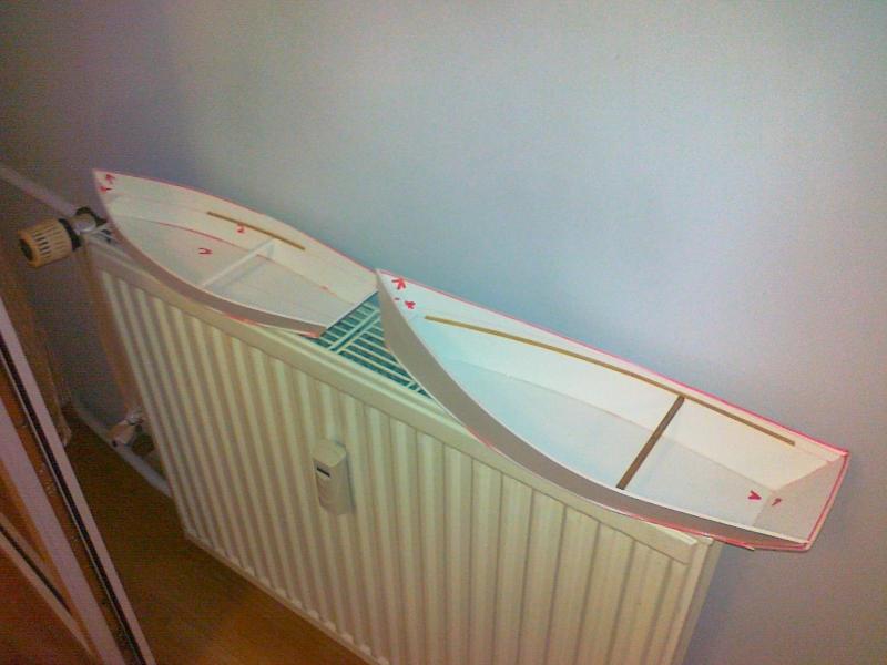

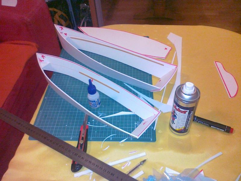

Dziś wieczorem kartonowa wersja łodzi pod mikromaszynkę parową z Microcosmosu ( o której pisałem kilka stron powyżej)  zostałą zmaterializowana w dwóch wersjach realizacyjnych  !
Kilka fotek z procesu produkcyjnego poniżej - jak są chętni do własnej realizacji to zamieszczę szablony rozkroju dla dwóch wersji łodzi do pobrania w PDF .
Całość wykonana z 1/2 arkusza białego hipsu 1x0,5x0,003 m dostępnego w Castoramie , czas realizacji obu łodzi w stanie surowym - od godz.20,00 do 23.00 z przerwą na piwo i kolację   :)
Na koniec realizacji przeprowadzona została "próba wody" którą oba kadłuby przeszły pomyślnie !
Teraz tylko wykończenie oraz wyposażenie wg. uznania i można popływać RC w wannie lub ogrodowym basenie !! :D  :D  :D
