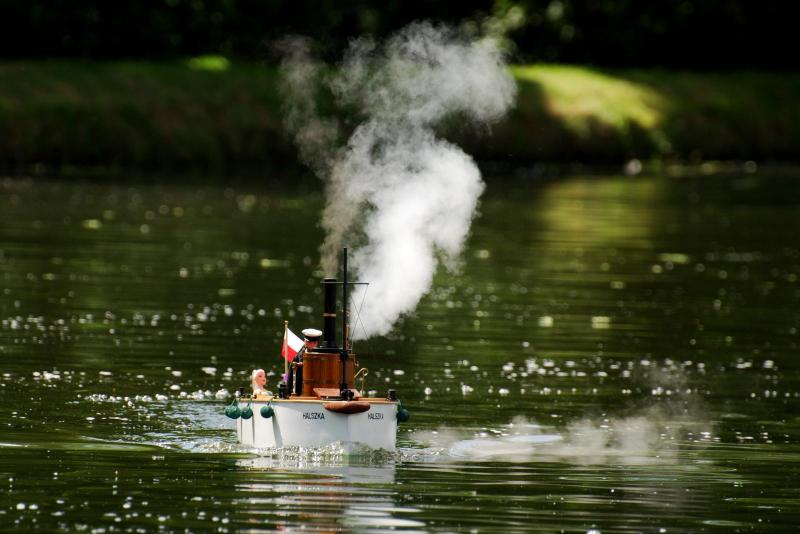

Tak Kaziu, ale niestety dawno takiego bialego nie widzialem!
Na razie będę używal mojej wspanialej mieszanki benzynowo - "dynks :P wej" !
Poza tym trochę sobie poeksperymentowalem !  :)
Jeszcze filmik z moich eksperymentów - tajna mieszanka "dynksowo" - benzynowa 8 ; 1 w akcji !! :P
(denaturat 8 części; benzyna ekstrakcyjna 1 część objętościowo)

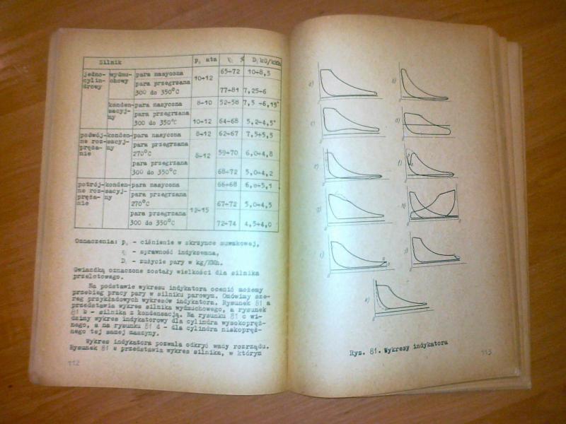

Dostałem od kolegi ze szkolnej ławy Białego Kruka - skrypt Politechniki Warszawskiej z 1957 roku o maszynach parowych !!  :D  :D  :D
Starszy ode mnie o dwa lata !!! :o
Pilnie studiuję !! :)

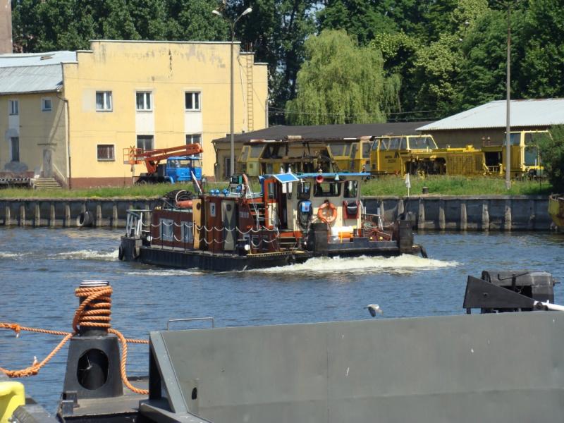

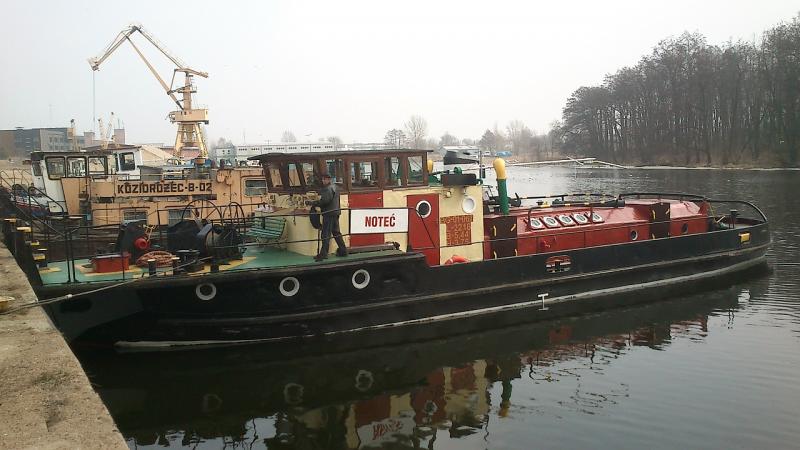

Na czterech ostatnich zdjęciach są przedstawione typy pchaczy i holowników na których kiedyś między innymi pływałem zawodowo ....
Po najechaniu kursorem myszki na zdjęcie pojawia się opis !!!

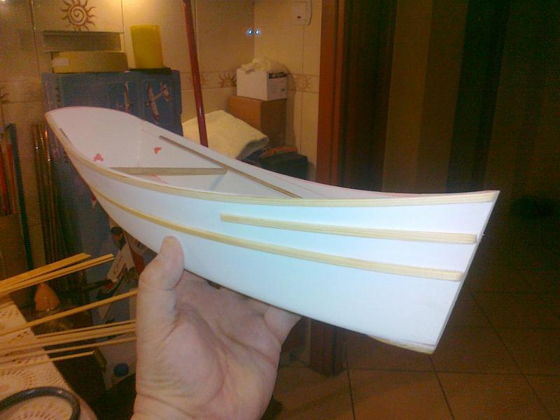

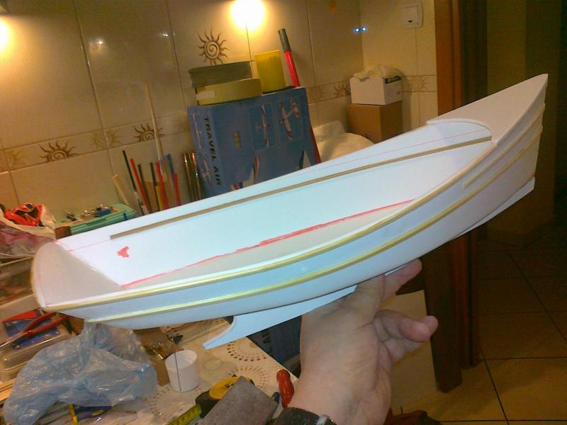

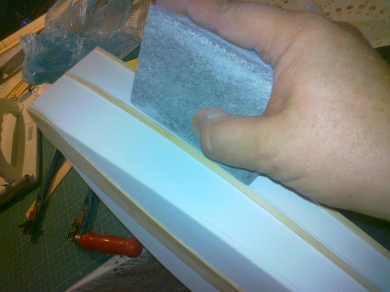

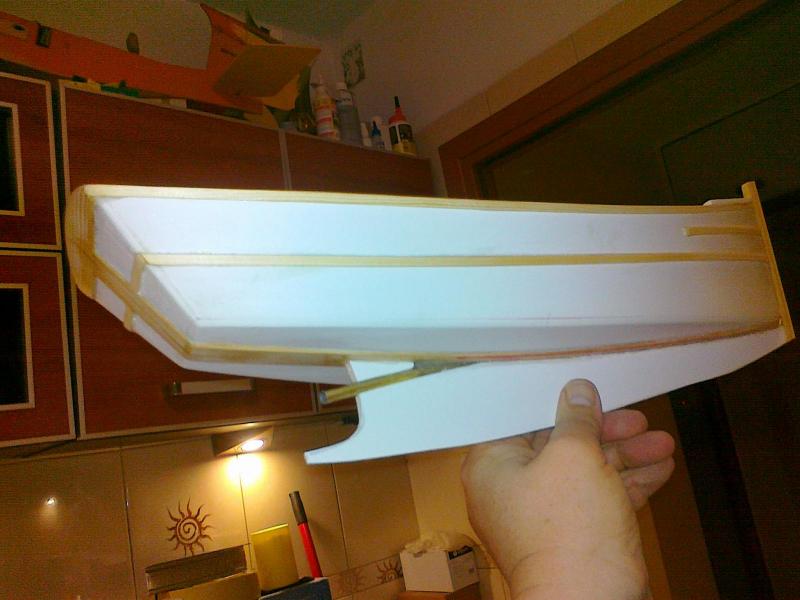

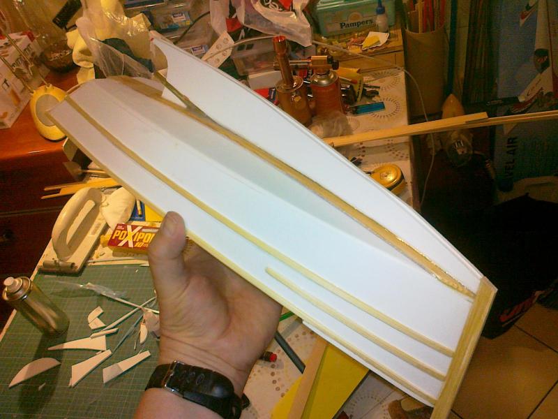

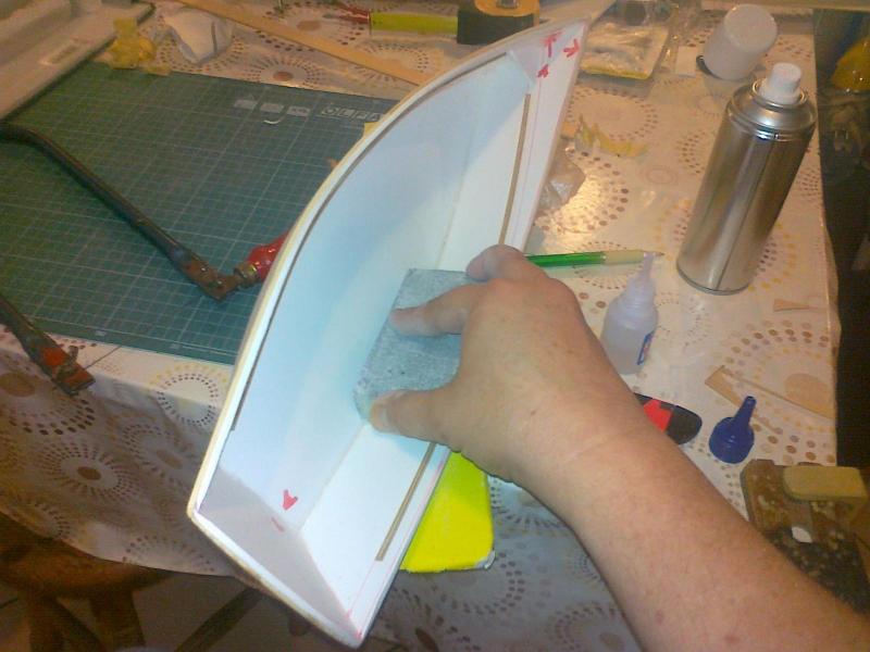

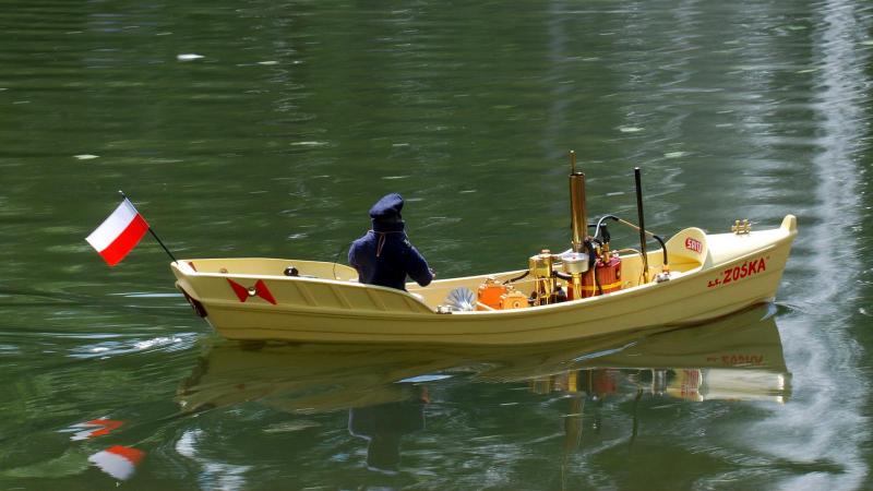

Postanowiłem  " odwrócić kota ogonem" ( kocica Lola na ostatnim zdjęciu przed odwróceniem)  i na koniec sezonu zwodować nową łódkę z cyklu "mikroparówka dla każdego"  :D !
Żeby na zakończenie było ciekawiej i trochę "rozpoczęciowo" lub "bezprzerwowo przynajmniej".....  :lol:  :lol:  :lol:
Mam nadzieję że zdążę - starania widać na fotkach poniżej !
Wodowanie może za tydzień - CDN.. ! B)

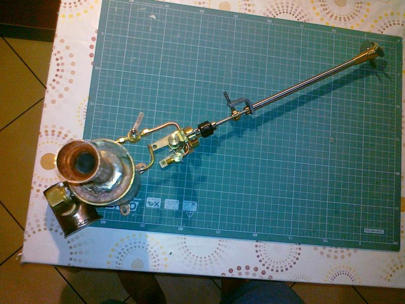

Na razie próby maszyny bez obciążenia - nieźle "zapindala"  :D
Dzisiaj piąteczek więc można trochę spokojnie podłubać i pokombinować ! :)

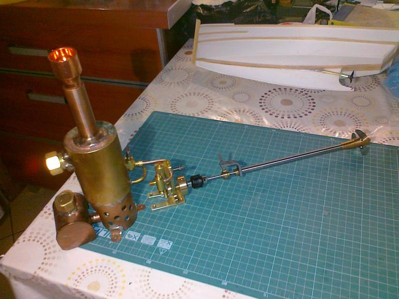

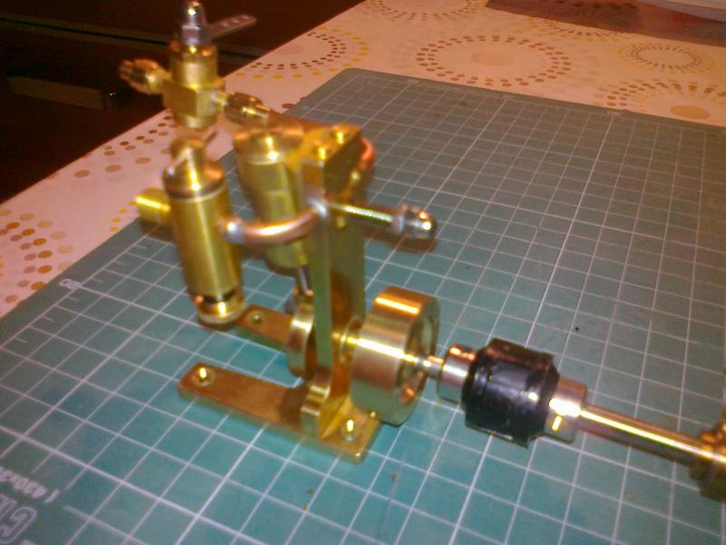

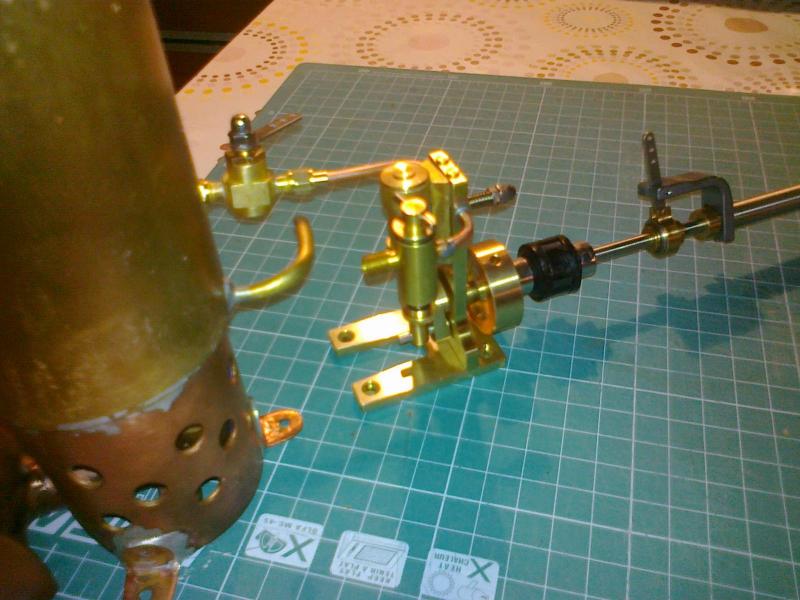

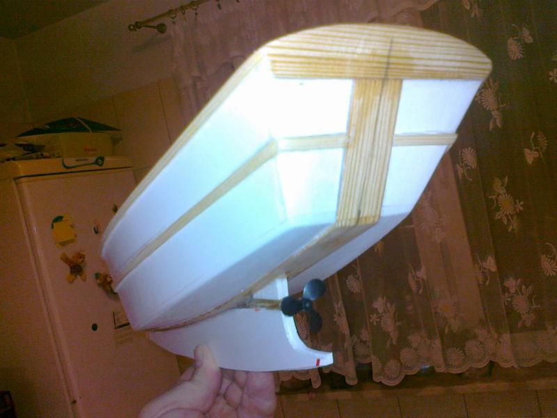

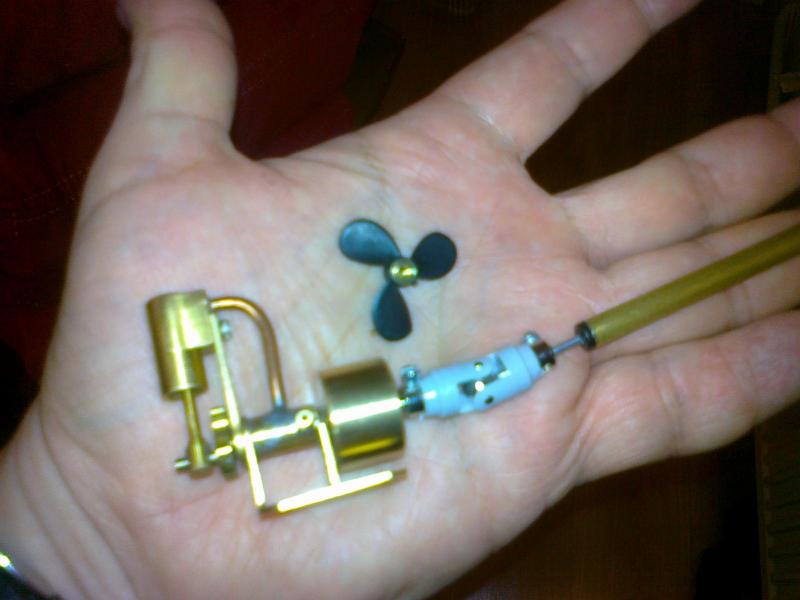

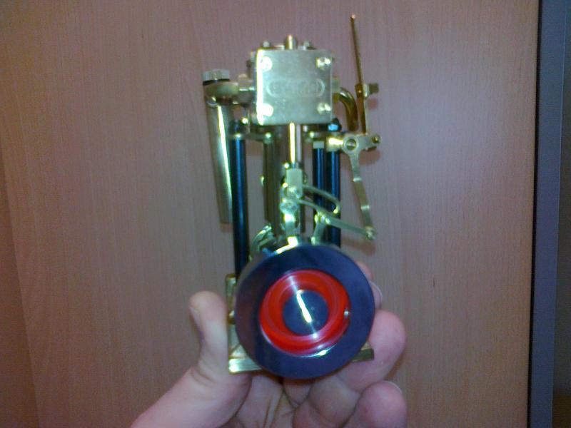

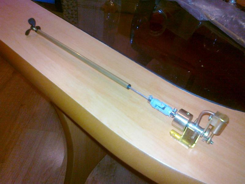

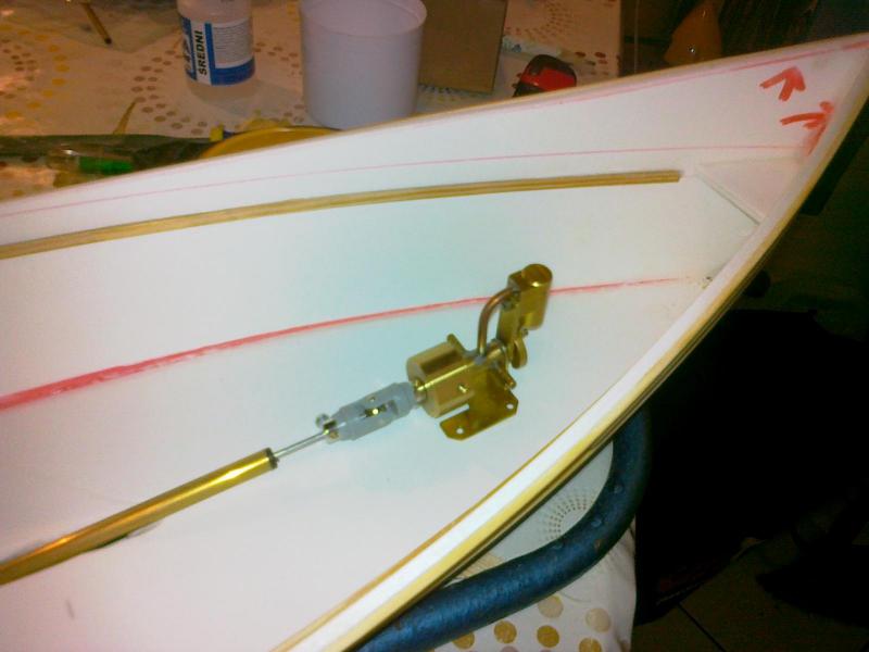

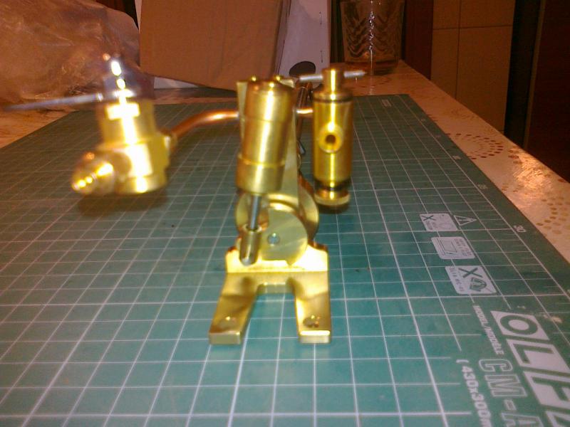

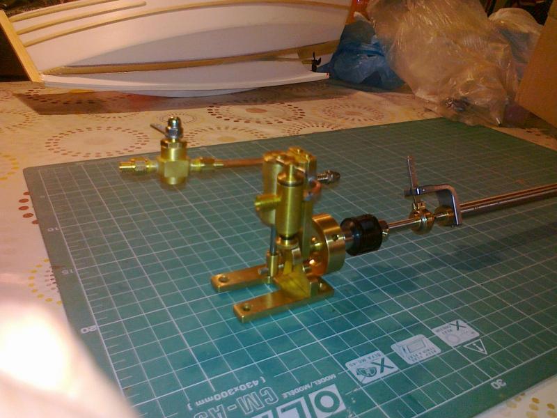

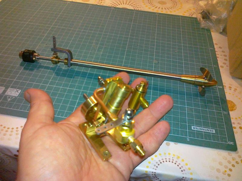

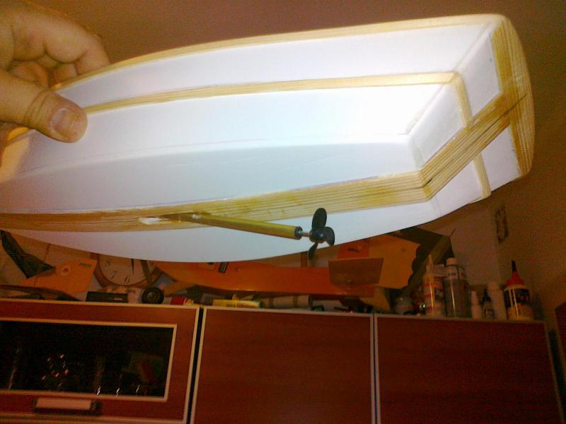

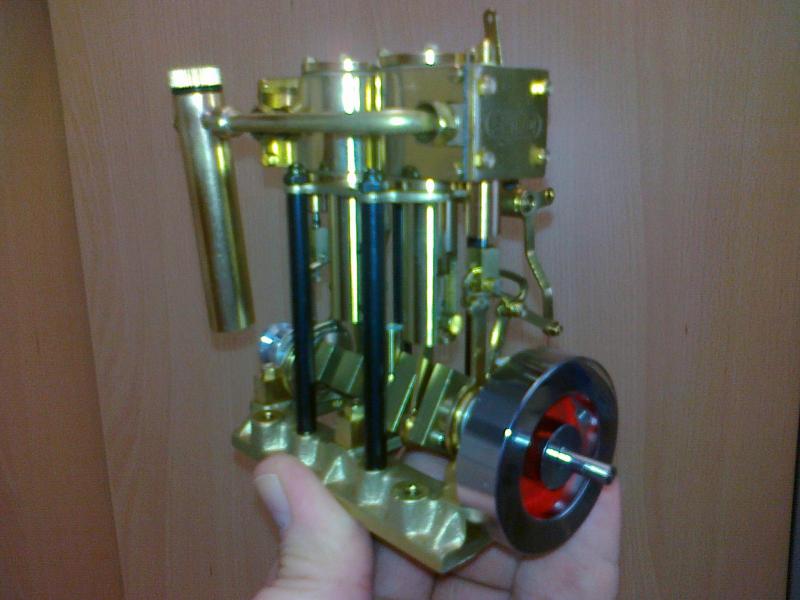

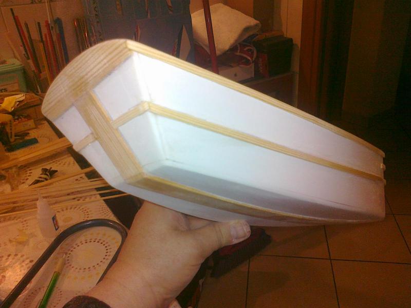

Skompletowałem w końcu siłownię parową ze śrubą o nastawnym skoku ! :D
Maszyna parowa jednokierunkowa dwustronnego działania typu "okrętowego" z wahającym cylindrem ( tzw. "kiwak") fi cylindra 9,5mm; skok tłoka 15mm; sprzęgło jumbo z elastyczną kompensacją kątowo-udarową; śruba nastawna o zmiennym skoku naprzód-stop-wstecz fi 43 ; kocioł parowy pionowy z palnikiem spirytusowym "hand made by kaszalu", zawór sterowniczy parowy RC.
Efekt działań poniżej na fotkach !

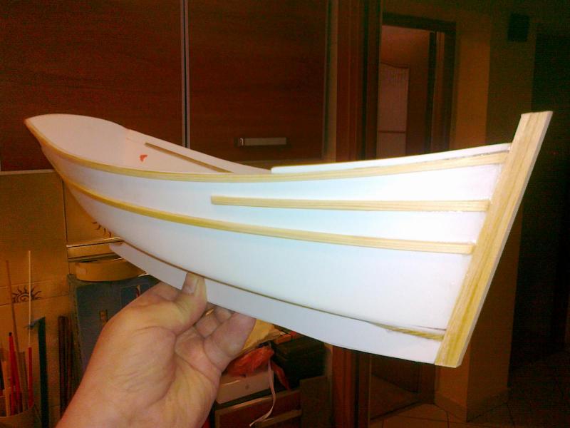

Jeszcze kadłub ( czyli ubranko ... :) - sezonuje się w piwniczce ) i można pływać ! B)
