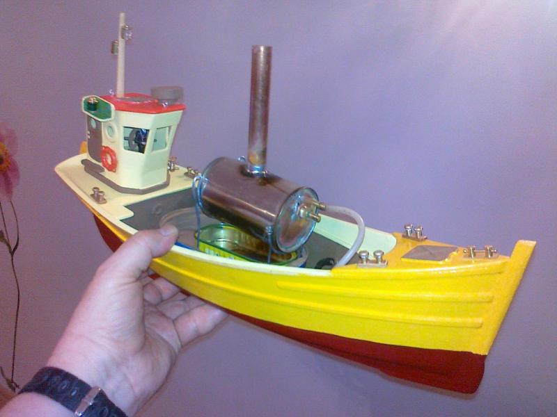

Walki z mikrokuterkiem parowym ciąg dalszy !!  :rolleyes:

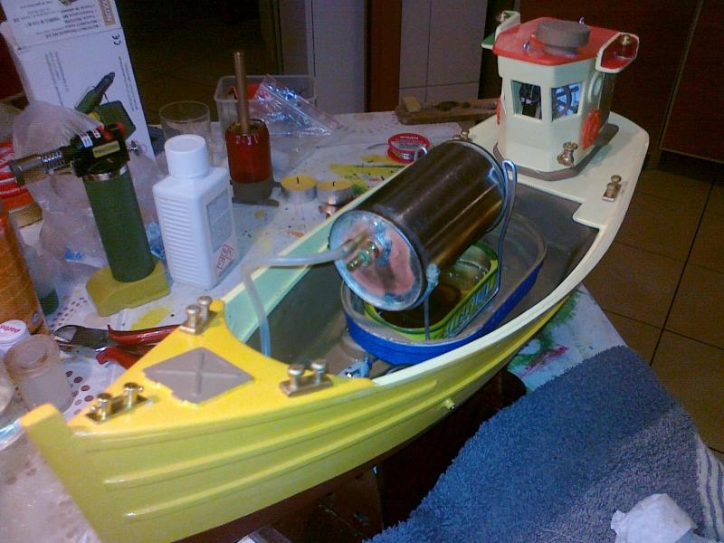

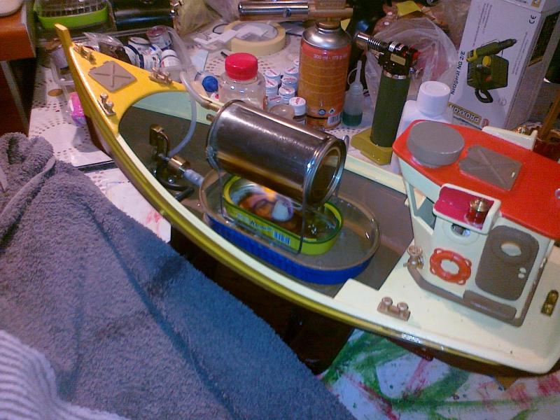

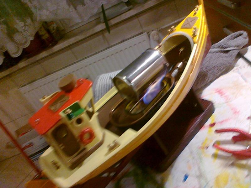

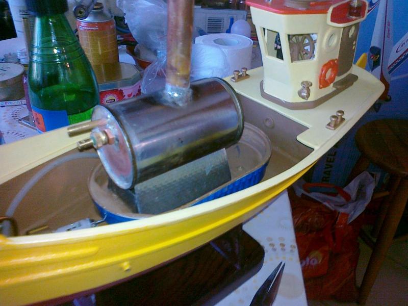

Wydajność nowego kociołka niestety nadal mnie nie zadowalała   :angry:  ,powiedziałem sobie "albo ja albo ten kocioł" i "nie będzie kocioł pluł nam w twarz i kapitana mamił "  i ...... zrobiłem  następny kociołek .... :P  :D  :D  :D
Ten to w porównaniu do poprzedników KOCIOŁ przez duże "K". Wykonany z puszki po tureckiej paście paprykowej Harrissa do nabycia w "Piotrze i Pawle" ( uwaga, ostra jak cholera...):  :lol:  :lol:  :lol:

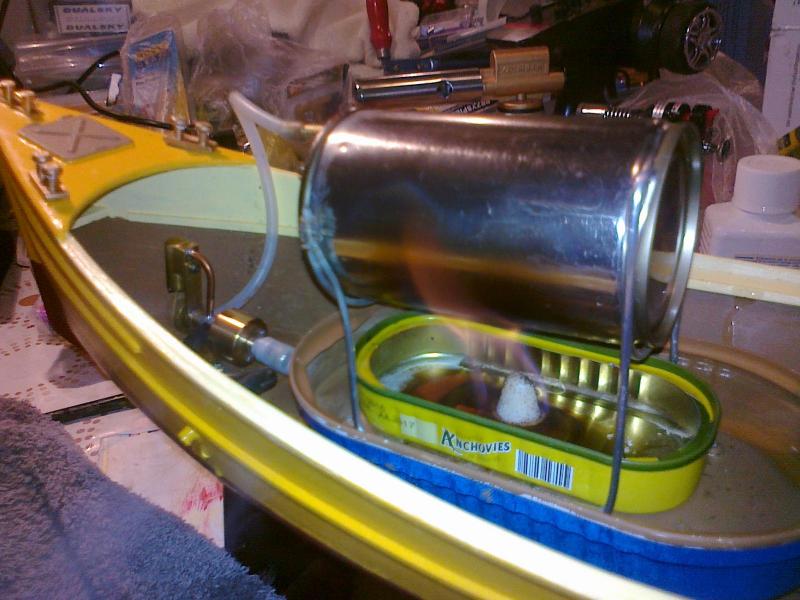

Ten dopiero daje odpowiednią ilość pary i ciśnienia aby "bujnąć" chińskiego engina i cały zestaw !!
Silnik idzie jak trzeba bez izolowania płaszcza kotła  a i pary jest z nadmiarem, aż popuszcza zaworem bezpieczeństwa ! Taką energię ma na dwóch kostkach paliwowych do grzania na turystycznej kuchence .
Po próbach wyszło, że jedna kostka w zupełności wystarczy !
Teraz całość przygotowuję do postawienia na wodę i jak orkan "Grzegorz" przestanie trochę dmuchać -   WODOWANIE na Kanale Bydgoskim !!  B)
Z doświadczeń jednak wynika niezbicie, że małe jest piękne ale bardzo wymagające i czasami złośliwe, a duże (patrz "Zośka") dobrze działa !!
Ale zdobyte doświadczenia - bezcenne !!! :)
Ps.
Do zestawu zużyto również 2 puszki po rybach pancernych (śledź w oleju podwędzanym - podstawa ogniotrwała i anchois - palnik  :P )  , łącząc przyjemne z pożytecznym !! :D
No i nie można się poddawać w bojach z oporną materią  !! :ph34r:

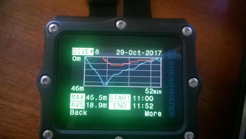

Wróciłem z głębin. To Log z najgłębszego zejścia jakie zrobiliśmy z kolegą. Nasze nurkowania są cyklem przygotowań to zaliczenia 65 metrów za rok. Czerwona linia na wykresie to nieprzekraczalny " sufit dekompresyjny"

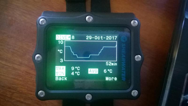

Temperatura

A głębokość imponująca ! :)

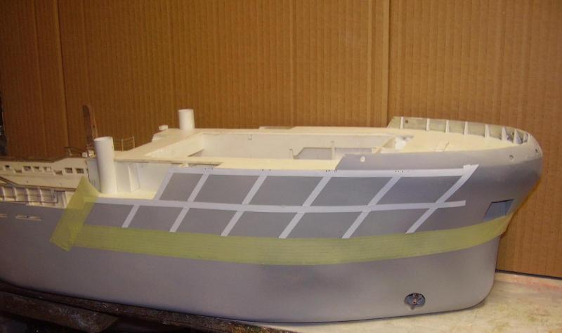

Z obu stron kadłuba przykleiłem paski. Powstałe pola będą pomalowane na niebiesko. Tu podcieki jak będą nie tragedia ale jak oderwę paski, zakleję pola i pomaluję na zielono to podcieki bardzo nie wskazane.

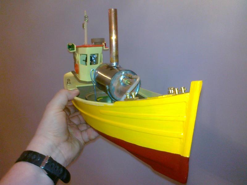

Ale mikrokuterek parowy wchodzi w fazę końcową i może jutro zrobię wodowanie !
....."płyń po jeziorach i bajorach, sław imię swego konstruktora" i te sprawy z szampanem ... :D

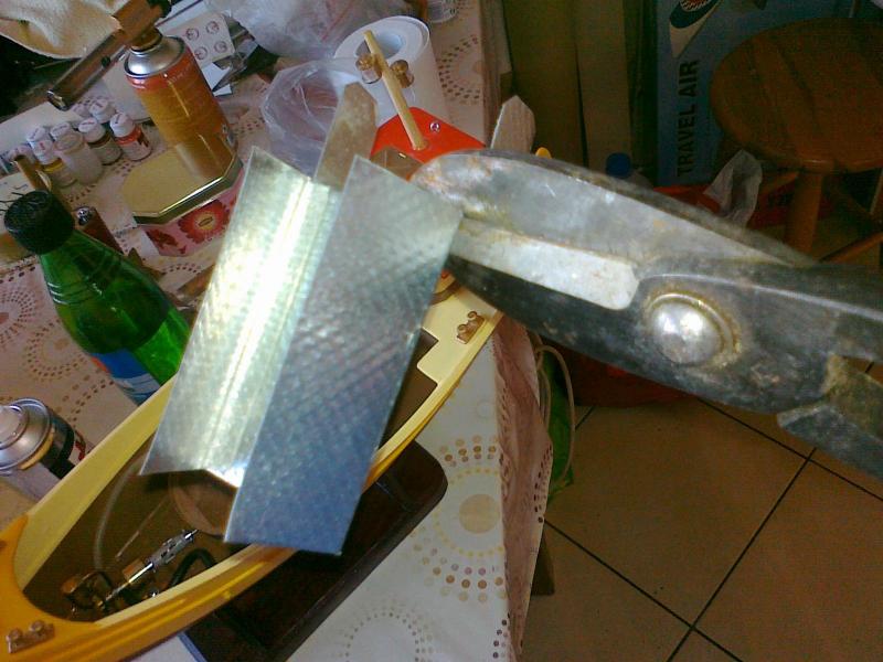

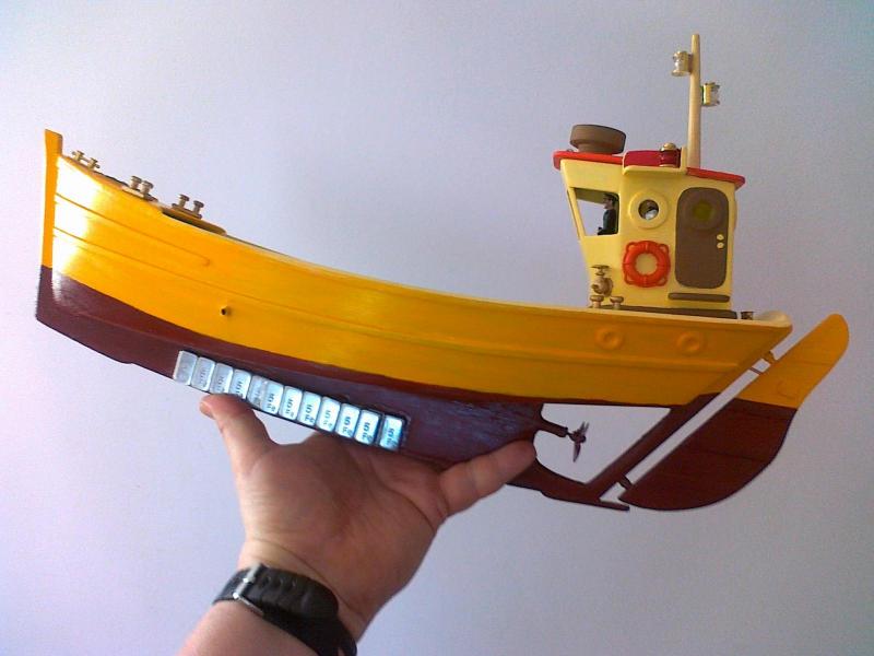

Na razie ostatnie doważanie i budowa podstawy kotła - ten "druciak" to tylko do prób ! :rolleyes:
Musiałem obniżyć środek ciężkości aby poprawić stateczność jednostki bo mi z tym wysokim kotłem metacentrum "odjechało" ....
