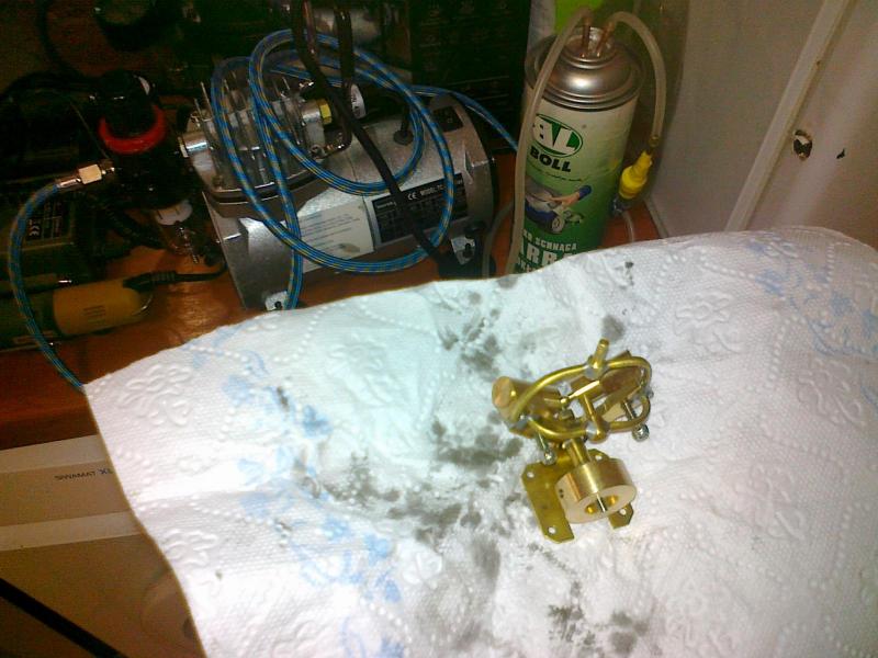

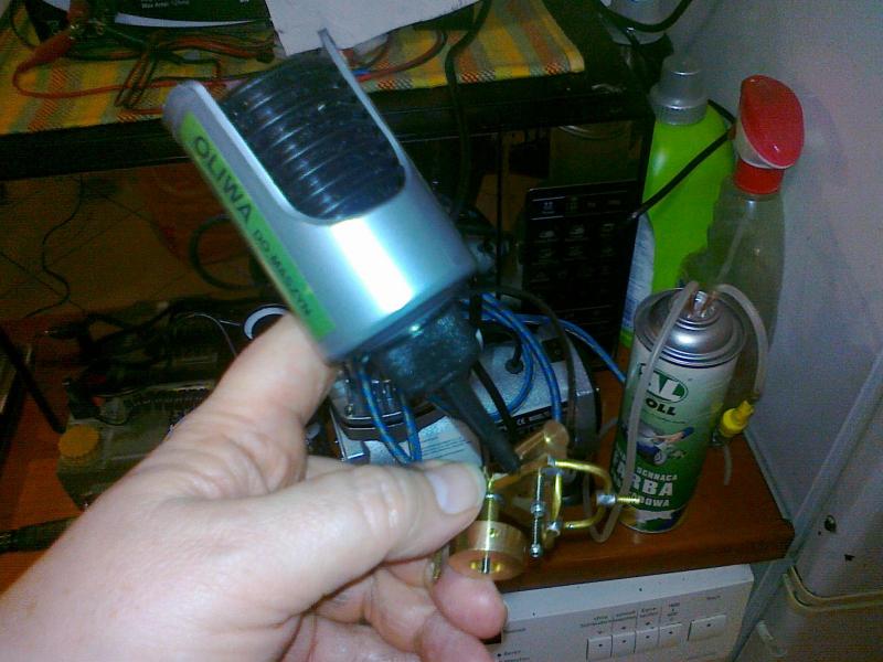

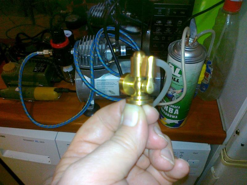

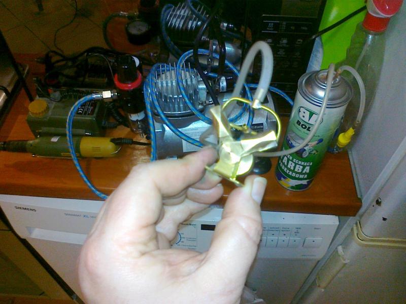

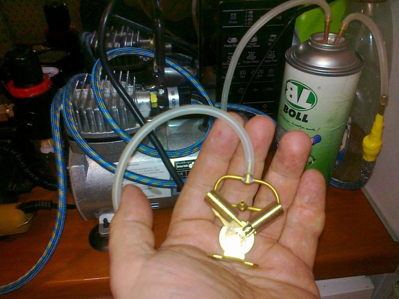

kaszalu Opublikowano 1 Grudnia 2018 Opublikowano 1 Grudnia 2018 (edytowane) Dzisiaj postanowiłem wypróbować dwie mikromaszynki parowe - jedno i dwucylindrową w układzie "V" z wahającymi cylindrami . Próby na sprężonym powietrzu, z wstępnym dotarciem maszynek . Podczas próby smarowanie dość obfite, pozwalające na wypłukanie resztek poprodukcyjnych . Po próbach na ręczniku papierowym widać co z nich wylazło !!! Po oczyszczeniu i przesmarowaniu pracują elegancko !! https://www.youtube.com/watch?v=kUxRR3IPni0&feature=youtu.be https://www.youtube.com/watch?v=rkINtbB7WMY&feature=youtu.be Poniżej zasada pracy maszyny parowej z wahającym cylindrem - maszyna jednostronnego działania. A tu podobna maszyna dwustronnego działania ! http://www.animatedengines.com/oscillatingsteam.html Edytowane 4 Kwietnia 2019 przez kaszalu

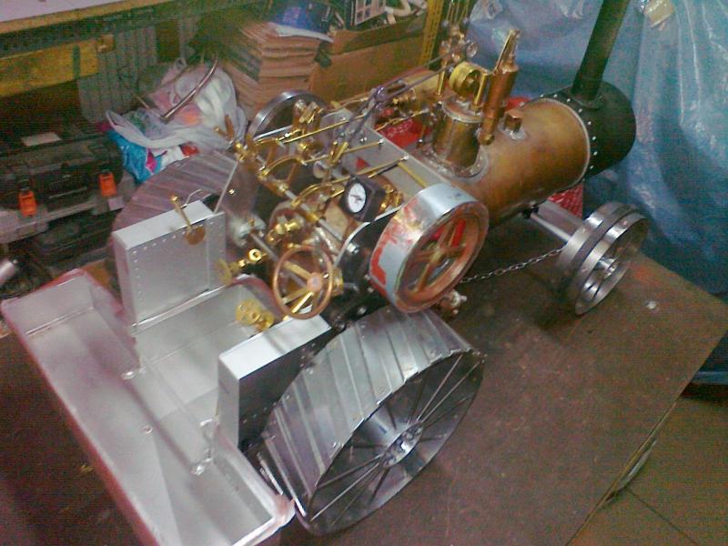

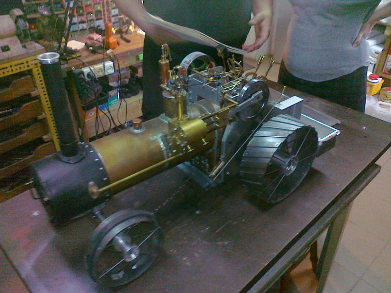

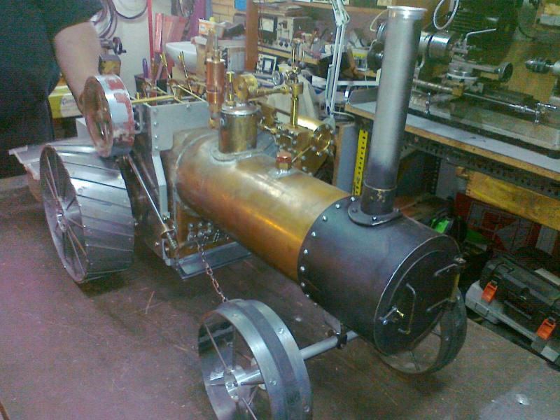

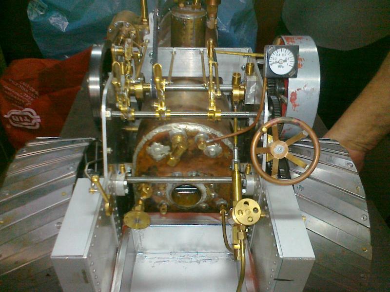

kaszalu Opublikowano 2 Grudnia 2018 Opublikowano 2 Grudnia 2018 (edytowane) Łukasz - dodaj do tytułu "MiniSail@Steam" i będzie pasowało !! Dzisiaj odwiedziłem Andrzeja z Aleksandrowa i jego nową lokomobile - DUŻE POSTĘPY !! Jeszcze trochę i będziemy rozpalać pod kotłem !! Poniżej kilka fotek do pooglądania ! Edytowane 2 Grudnia 2018 przez kaszalu

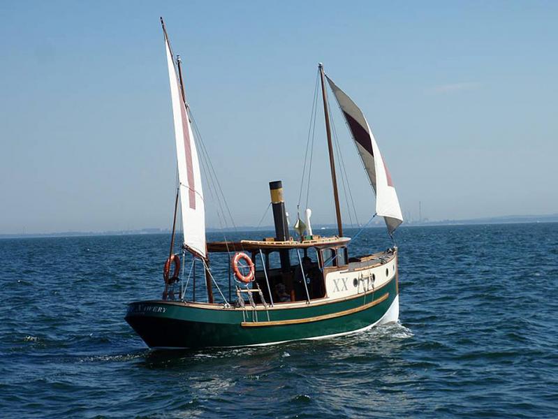

kaszalu Opublikowano 2 Grudnia 2018 Opublikowano 2 Grudnia 2018 (edytowane) Cokolwiek to oznacza..... Ale słowo się rzekło, kobyłka u płota ...... Łukasz - mówisz i masz !!! Duża ciekawostka, bo wybudowany w Polsce, w stoczni kutrowo - jachtowej p. Celarka w Chałupach nad zatoka pucką, kuter parowo - żaglowy XSIAŻĘ XAWERY !!! Już go kocham bo łączy obie moje pasje - żagle i napęd parowy !! Wart modelarskiego wykonania - panowie do dzieła !! Warto poszukać jeszcze w necie - jest trochę materiałów ! Poniżej cytat ze strony p. Kulińskiego : .......Ale wracajmy do malutkiego parowca panów Celarków. Ma się nazywać XIĄŻE XAWERY. Konstrukcja drewniana, wysoki smukły komin i 15 m kwadratowych żagli. Gabaryty: LOA - 10,75m, B - 2,65 m, zanurzenie - 0,8m. Napędzać go będzie maszyna parowa York Compound, zasilana parą z kotła ogniorurkowego, dwupaliwowego (węgiel lub olej napędowy). Na pewno każdy zapyta - ile będzie potrzeba paliwa ? Pan Aleksander szacuje, że jakieś 20 kg na godzinę...... Edytowane 2 Grudnia 2018 przez kaszalu

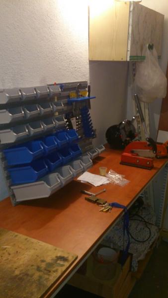

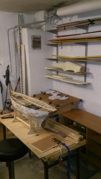

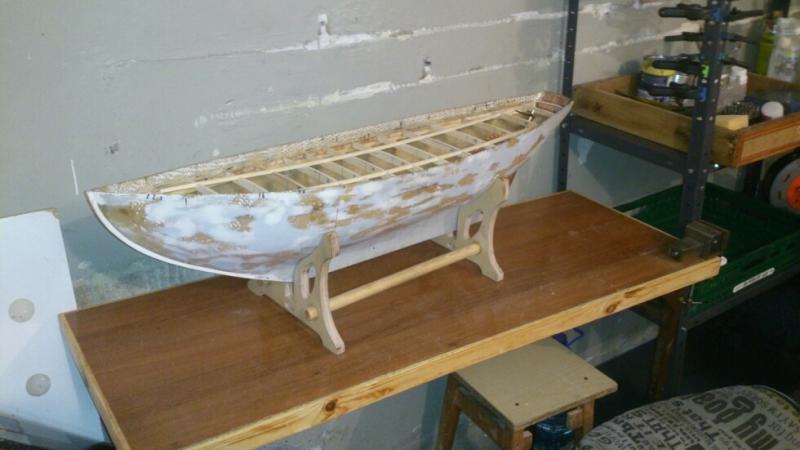

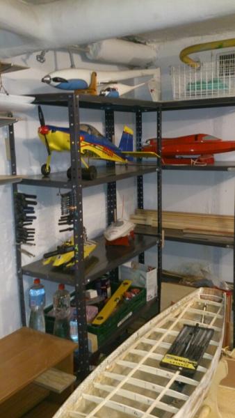

kaszalu Opublikowano 3 Grudnia 2018 Opublikowano 3 Grudnia 2018 (edytowane) Janusz "Jamyk" już się przeniósł do swojej nowej modelarni !! Też tak chcę !!! Edytowane 3 Grudnia 2018 przez kaszalu
