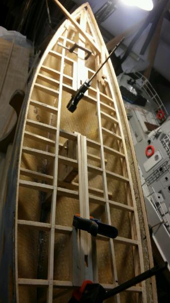

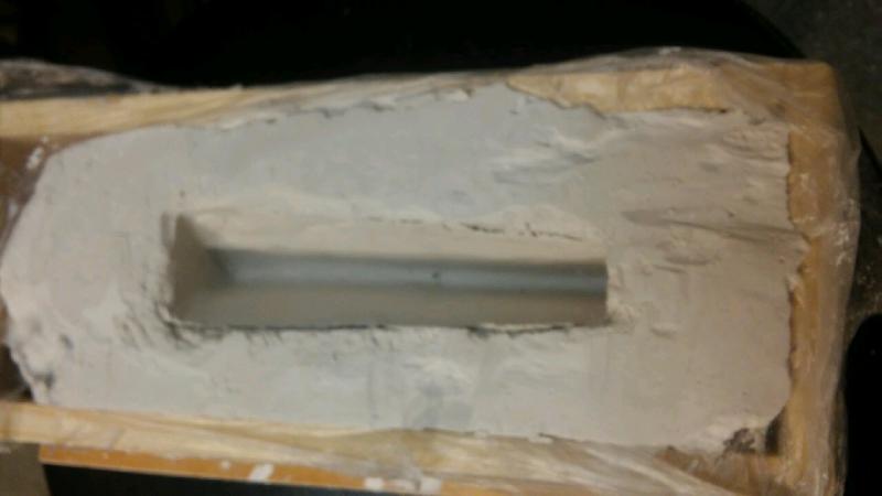

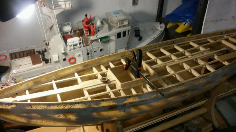

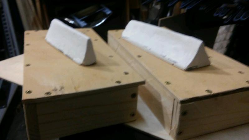

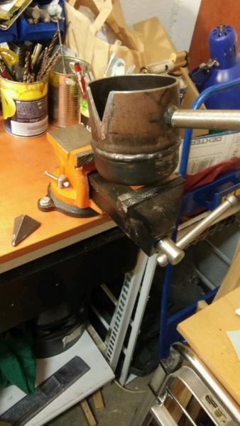

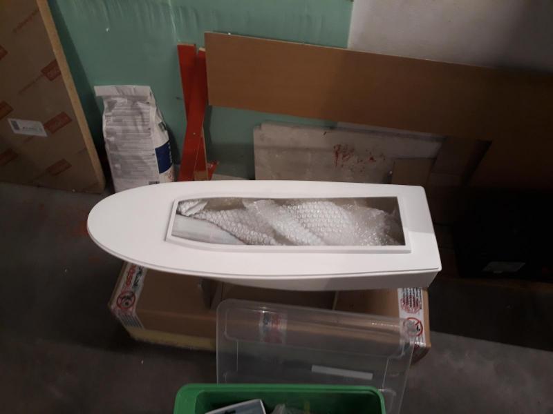

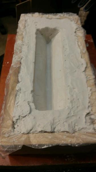

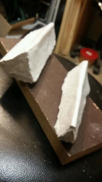

kaszalu Opublikowano 12 Lutego 2019 Opublikowano 12 Lutego 2019 (edytowane) Przygotowanie do wykonania ołowianych balastów wewnętrznych do "Zaruskiego" - modelarz-formierz-odlewnik Janusz "Jamyk" w akcji !!! Wykonanie modeli odlewniczych w kadłubie ( odlane z gipsu dentystycznego w foliowych woreczkach umieszczonych w kadłubie), obróbka modeli pozytywowych, skrzynki formierskie oraz wykonanie z modeli pozytywowych form negatywowych do odlewu właściwego. Prace dodatkowe - sworznie i zawleczka balastu zewnętrznego. Na końcu Janusza inspiracja i wzór do osiągnięcia - "Generał Zaruski" pod żaglami !! Edytowane 12 Lutego 2019 przez kaszalu
mike217 Opublikowano 12 Lutego 2019 Opublikowano 12 Lutego 2019 Tylko uważajcie z tym laniem ołowiu w ten gips.. Troszkę wilgoci w formie i..

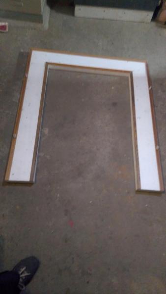

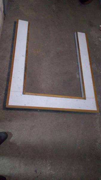

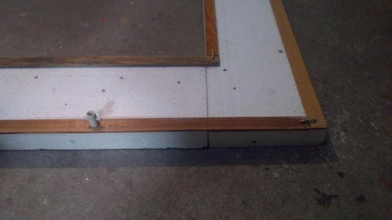

kaczma2 Opublikowano 13 Lutego 2019 Opublikowano 13 Lutego 2019 Mam zamiar zbudować port na pokazy. Na razie pomosty w kształcie litery U. Będą to części do składania ze styropianu pokryte sklejką o wymiarach 800 - 1000 na 200 - 250 mm. Zastanawiam się nad sposobem łączenia elementów w dowolny kształt i nad grubością styropianu, jaki zdobędę. Mam 1 płytę 30 Z rozkroju wyjdzie szerokość 500 : 3 = 166 minus grubość cięcia. 160 mm powinno wystarczyć. Pod jakieś domki albo dźwigi powinno być więcej np. 250 mm.

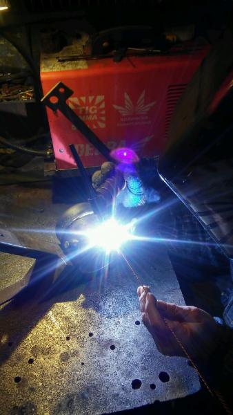

kaszalu Opublikowano 16 Lutego 2019 Opublikowano 16 Lutego 2019 Kaziu - to kiedy robimy próby pirsu na kanale bydgoskim ? Janusz do odlewnictwa podszedł profesjonalnie - majstruje super tygiel do topienia ołowiu i zalewania form - lipy nie ma !!!

kaczma2 Opublikowano 18 Lutego 2019 Opublikowano 18 Lutego 2019 Przyciąłem sklejkę 10 mm na pomosty. Za dużo waży. Całość 3 kg, tylko 6 mm zanurzenia ale po co tyle dźwigać. Poza tym jest łączenie na środku dwóch płyt sklejki i się wygina. Przytnę listwy 5 x 15 i przykleję po brzegach. Powinno być lepiej.

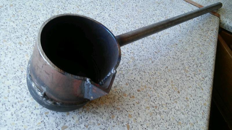

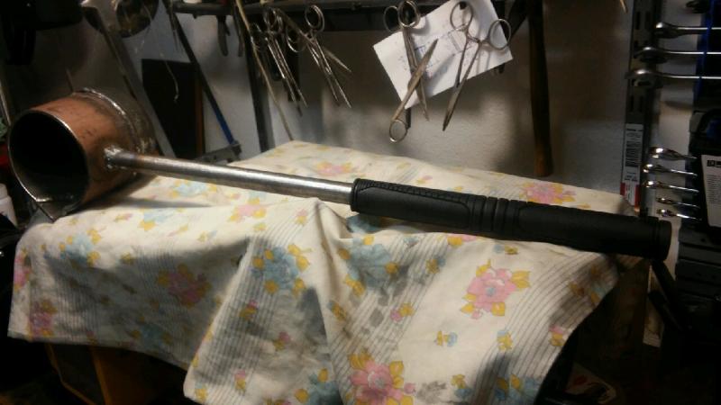

kaszalu Opublikowano 20 Lutego 2019 Opublikowano 20 Lutego 2019 "Zaruski" buduje się dalej !! Łycha odlewnicza też już gotowa i czeka na swoje 5 minut !!
kaczma2 Opublikowano 21 Lutego 2019 Opublikowano 21 Lutego 2019 Zrobiłem takie oto nabrzeża. Do zrobienia łączenia i polery. 2
J-23 Opublikowano 21 Lutego 2019 Opublikowano 21 Lutego 2019 ta łycha odlewnicza robi wrażenie, ale zbyt duży nakład energii i pracy ja bym zmieszał z żywicą odważony śrut ołowiany i zalał "na zimno" te wnęki w kadłubie - i gotowe
kaszalu Opublikowano 21 Lutego 2019 Opublikowano 21 Lutego 2019 Ale wtedy ta sama waga balastu zajęła by w kadłubie większą objętość z uwagi na mniejszą gęstość medium ( czyli masy balastowej ) z uwagi na luki miedzy śrutami wypełnione żywicą - tego Janusz chciał uniknąć ! Poza tym będę miał od kogo pożyczyć tygiel jak będę odlewał swoje balasty !!!! :D 1
kaczma2 Opublikowano 21 Lutego 2019 Opublikowano 21 Lutego 2019 Dorobiłem i wstawiłem polery a także łączenia. W jednym miejscu potrzebne jest łączenie ściskające między pachołkiem a klamrą.
kaszalu Opublikowano 23 Lutego 2019 Opublikowano 23 Lutego 2019 Będziesz to Kaziu malował żeby nie nasiąkało ?
