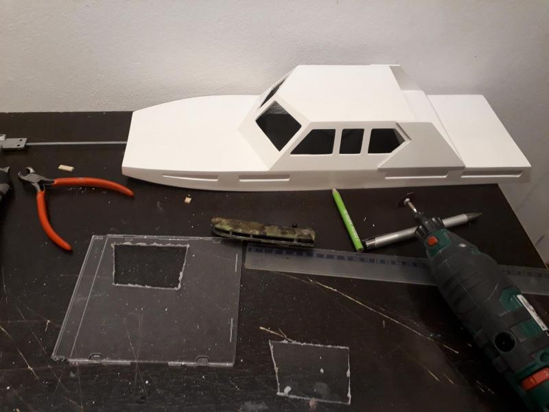

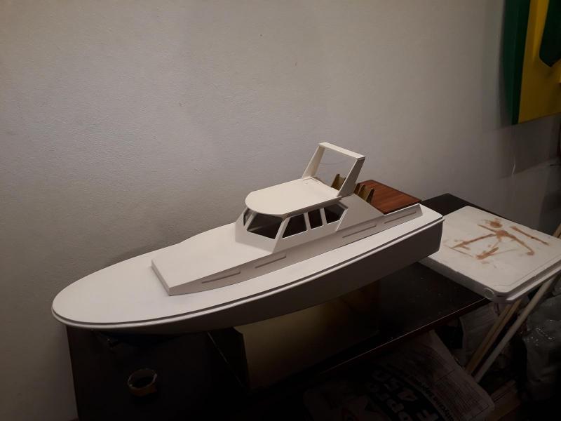

Prace przy motorówce idą do przodu , foteliki i trochę drobnicy dorobione, okienka wycięte z pudełek od płyt CD no i pierwsze przymiarki. Zaczynam zabawę w wykończenie drewnem na razie pierwsze kroki, nawet to jakoś wygląda :)

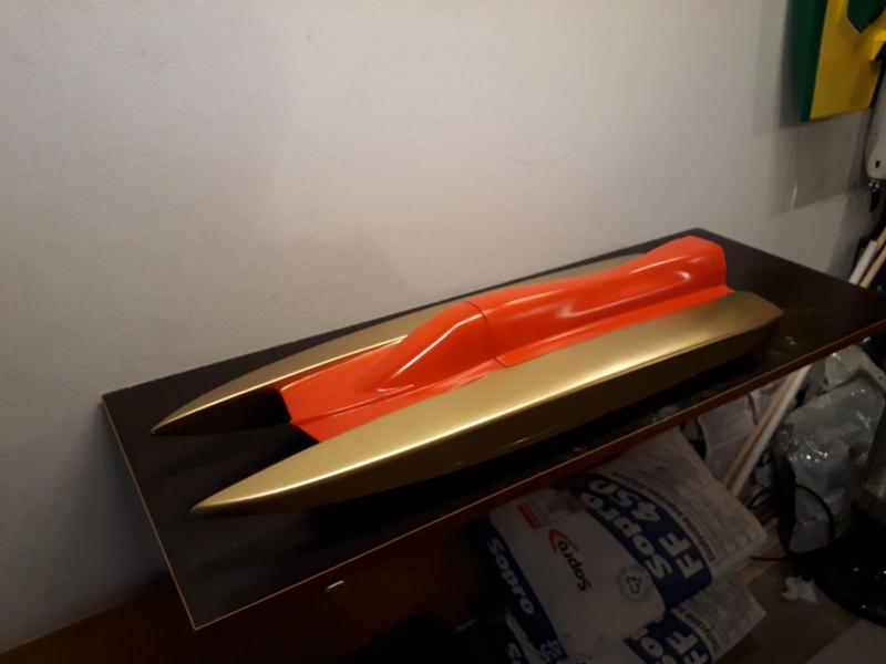

No i ślizg otrzymał nowe barwy :)
Różne bajery, na spojler lampy pozycyjne oraz reflektory i będzie gotowy. Chyba to nie uchwyt? Będzie szybka. Przechyliłeś trochę oś steru żeby nie było wywrotki w ciasnym zakręcie?
w którą stronę trzeba przechylić tą oś, do przodu czy do tyłu ?
ja u siebie zauważyłem że mam krzywo i wyprostowałem, a teraz czytam że ma być krzywo :o/
To zależy, w takim modelu moim zdaniem można to pominać. Oś steru można pochylić kilka stopni do siedmiu, jeśli trzeba model wkleić w zakręcie. dotyczy to raczej tylko ślizgów.
Górę osi steru do tyłu, tak żeby ster bardziej nabierał wodę wciągając w dół.  Motorówka Marcina ma kadłub do pływania w ślizgu. Mam kuter rakietowy o podobnym kadłubie z pionową osią przy ciaśniejszych skrętach w ślizgu robi szarpnięcia a raz miałem wywrotkę.  Drążek nadajnika łatwo za mocno wychylić i dlatego myślę nad zakupem taniej apki pistoletowej do sterowania ślizgami.
Kaziu, nie chcę się wymądrzać, ale już 15 lat temu w nadajnikach była taka funkcja jak EPA, Ustaw tam sobie zakres pracy serwa i wtedy będziesz miał model bardziej spokojny w zakręcie. Jest jeszcze dual Rate i możesz sobie nawet ze dwa poziomy pracy zaprojektować... Radyjko pistoletowe zostaw tym co udają , że się na autkach znają..
Kaziu mocy na pewno nie zabraknie zastosowany silnik na pewno wystarczy, steru nie pochylałem, a jak będzie pływać to się okaże w praktyce.
Tak. Jest moc. Marcin, pisałeś o pokładzie. Zostaw tak jak jest. Cały model będzie zachlapany. Najwyżej pomaluj.
EPA mam tylko w 1 aparaturze. Te szarpnięcia mogą być spowodowane także umieszczeniem steru za bardzo z tyłu. Brzeg steru jest równo z rufą. W ślizgach śruba i ster są bliżej środka.
