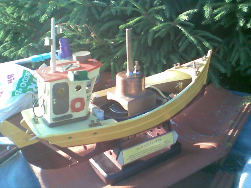

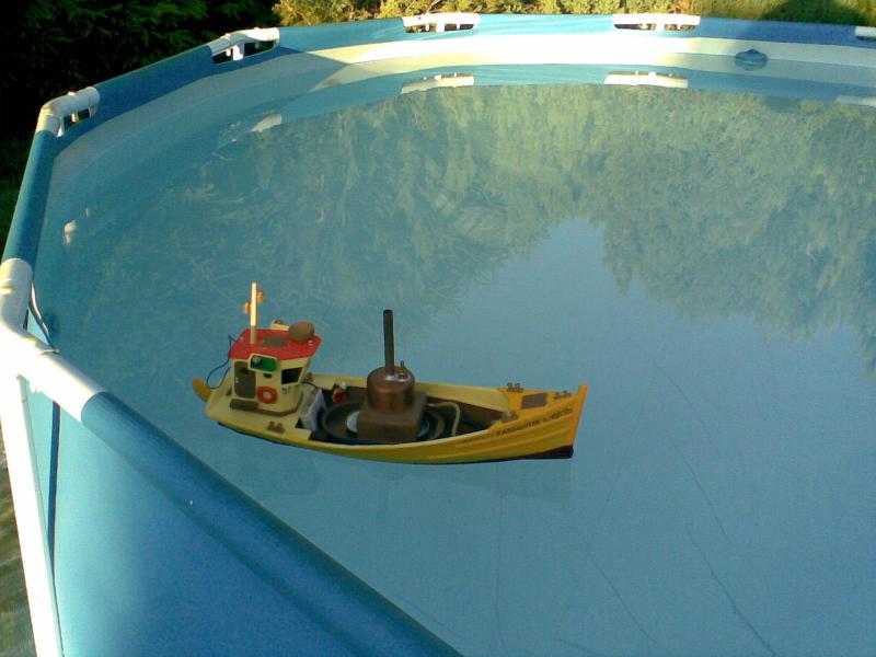

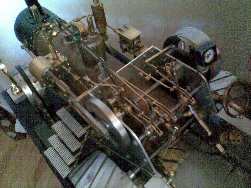

Dzisiaj na kawie i winku u Andrzeja i Halinki w Aleksandrowie w basenie domowym odpaliłem poważną jednostkę z napędem parowym - S.S "Kaszalutek" !!  B)
Zabawa przednia, sami popatrzcie !  :P
Nie wiem tylko czy to przez to winko czy inne napitki film się odwrócił i nie chce się właściwie uł :D żyć !! B)
Ktoś wie co zrobić z tym odwracaniem ????
https://www.youtube.com/watch?v=FvxYogVWZPw&feature=youtu.be
https://www.youtube.com/watch?v=z4xRSP_mfw4&feature=youtu.be
a tak kuterek pływał na zalewie koronowskim - parę epiej było widać w chłodnym powietrzu !
https://www.youtube.com/watch?v=acTCKrU3DwE

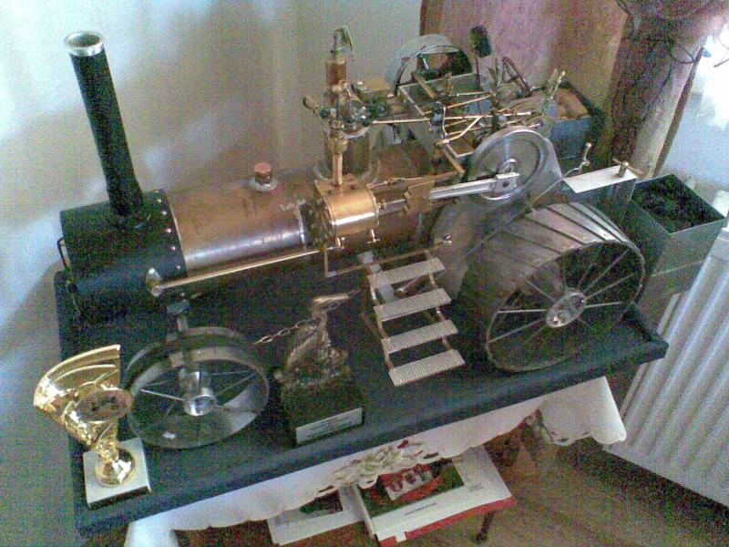

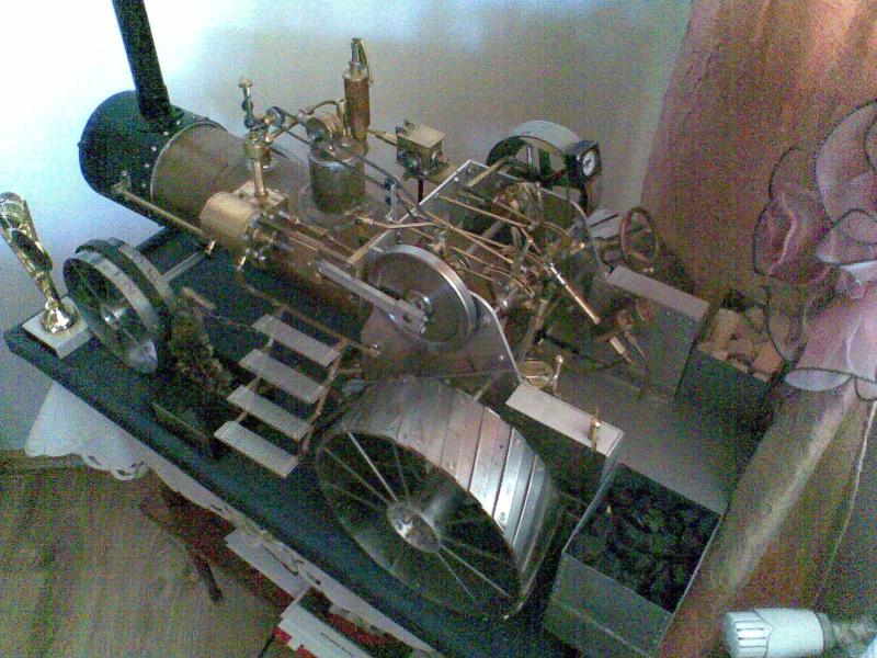

Poniżej kilka zdjęć nie tylko z pływania - również prawie wykończona, większa, nowa i już żywa  lokomobila gospodarza .

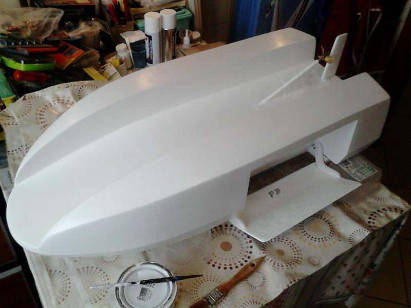

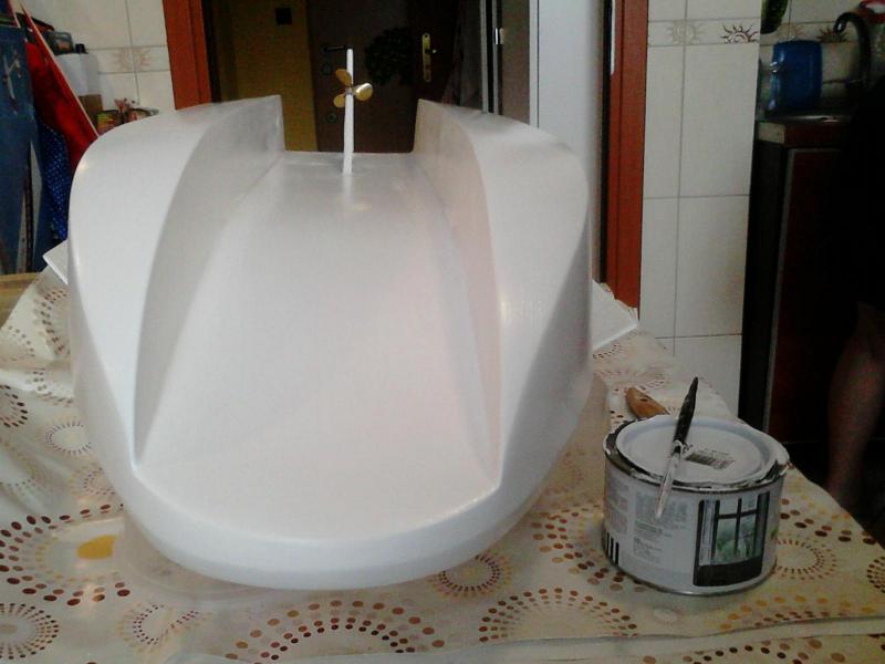

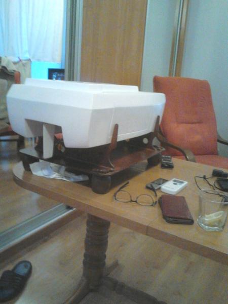

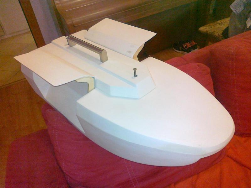

Żeby spełnić sugestię Łukasza o zimowym dłubaniu "Sunfisha" , muszę najpierw latem skończyć zanętową - więc kończę !! :D
Nie ukrywam, że liczę też na jakieś "rybsko" od Tomka, wyciągnięte dzięki onej właśnie  :P !

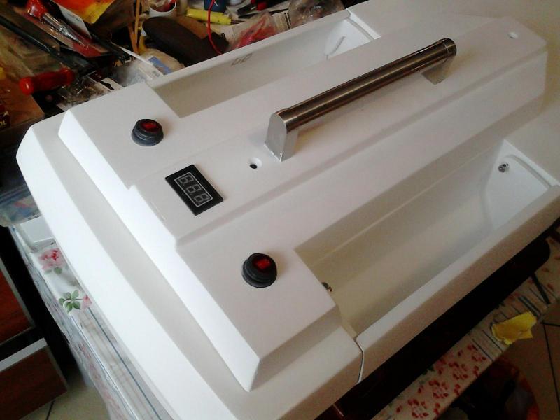

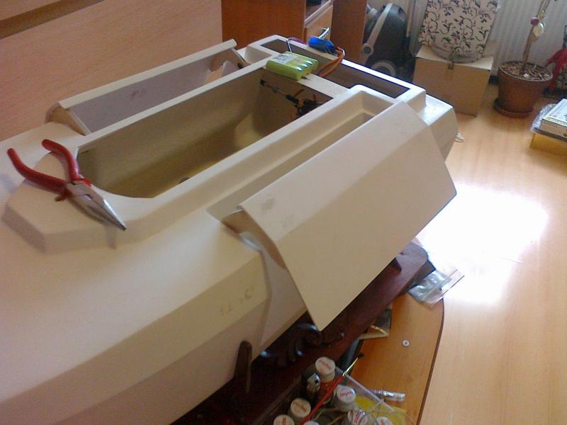

Na fotkach poniżej wzmocnienia usztywniające i "antyrezonansowe" kadłuba, montaż "flaków" oraz próby w basenie stoczniowym.... :rolleyes:
NAPĘD MA KOPA !!!  :D  :D  :D
Film z testów nagrał się w jakimś dziwnym formacie i nie jest zbyt dobrej jakości, ale coś widać !!
https://www.youtube.com/watch?v=0IzL1xjSJTQ&feature=youtu.be

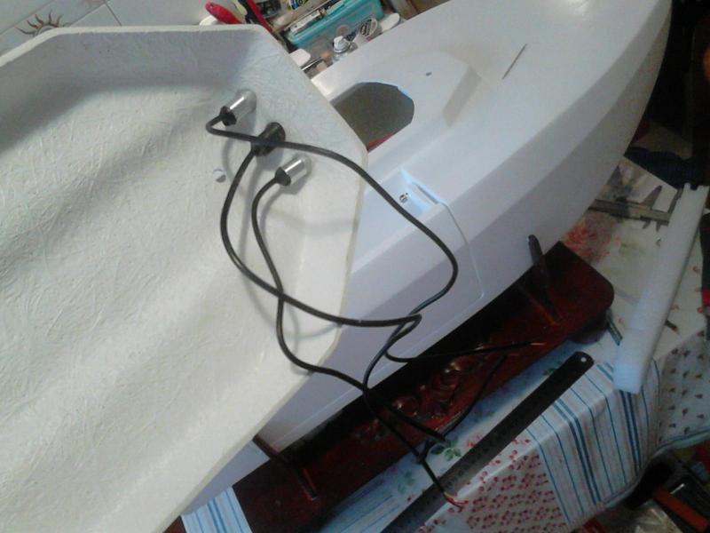

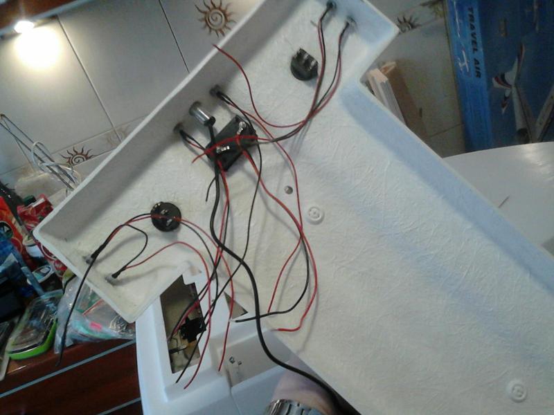

Sam też tak sobie poradziłem i dzisiaj pociągnąłem dalej zanętówkę.

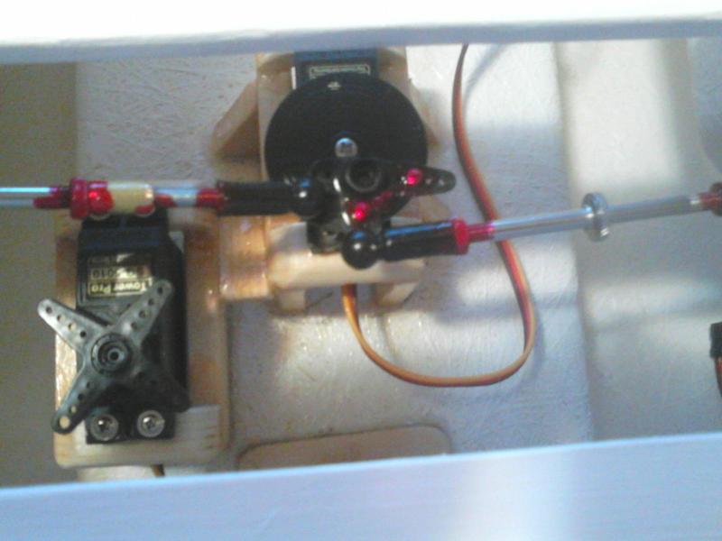

Wykończona instalacja elektryczna i oświetleniowa, założone serwo do załączania przedniego  reflektora, wyregulowane klapy komór ładunkowych i szybkość podnoszenia i opuszczania , sprawdzone systemy RC.
Jutro może próby na większym akwenie !! :D
Film z prób stacjonarnych się przetwarza - będzie później !

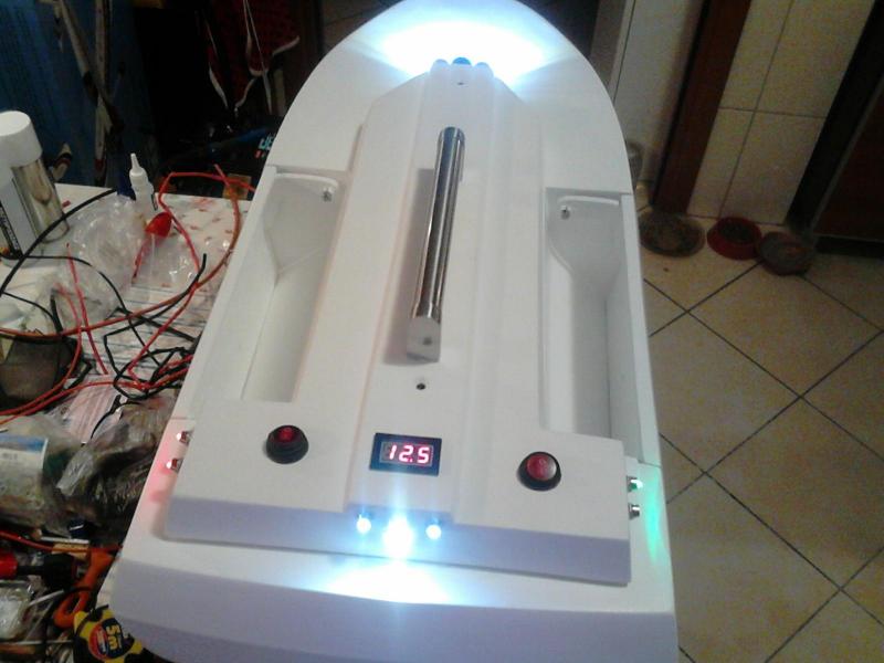

Opublikowano (edytowane)

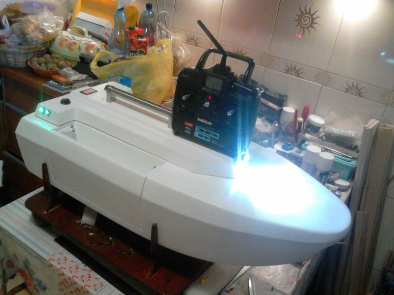

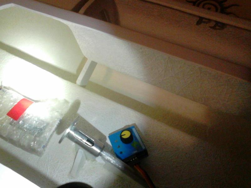

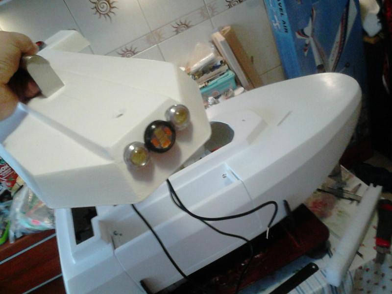

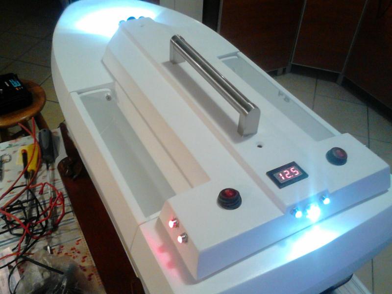

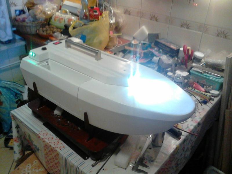

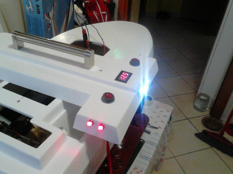

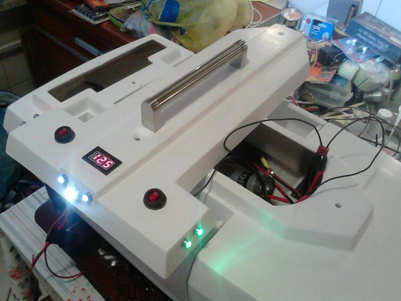

Diody oświetleniowe są 12 V - zasilanie ( z uwagi na niski pobór prądu przez diody ) jest z baterii głównej ( w pływakach 2 x aku żelowe 12 V równolegle po 2,5 Ah = 5 Ah ) , zrobione w ten sposób że można oświetlenie załączyć niezależnie od napędu ( czyli można pływać w dzień bez świateł i w nocy ze światłami) .
Łódka pływa z założenia wolno ( chociaż można też mocno przyspieszyć) więc prądu powinno starczyć na długo - wypróbujemy !!  :)
Dodatkowo na mikroprzełączniku uruchamianym z nadajnika jest główny reflektor przedni który załącza się drążkiem sterowym w odpowiednim momencie ( ster cały czas jest pod kontrolą) - jest w gotowości zawsze gdy działa aparatura, czyli można korzystać i w dzień i w nocy .
Widać to dobrze na filmie z prób stacjonarnych, ale się znowu "chaliera" przekręciła przy wgrywaniu na YT i trzeba to wyprostować - będzie trochę później !!  ;)
Już mnie to wkurza, bo wgrany jest prawidłowo, na monitorze jest OK, jak się wgra na YT to jest odwrócony o 90 stopni  - i czego on chce ??? :angry:
Na razie nie wstawiłem, żeby was szyje nie bolały od przekręcania głowy przy oglądaniu !!  :P
Edytowane przez kaszalu

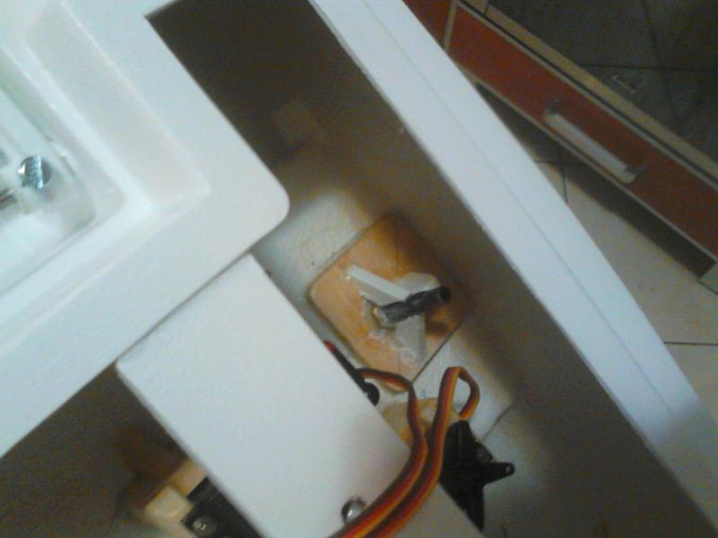

zrzut ładunku następuje jednocześnie z obu komór, czy można z jednej zanęcać ?
a jeżeli z każdej z osobna, to czy kadłub się nie przechyli w stronę pełnej ?
i czy komory są szczelne, czy podczas dopływania na łowisko woda wszystkie zanęty smakowo/zapachowe wypłuka ?
i ile waży ten kadłub z osprzętem i jakie ma wymiary ?
Zrzut ładunku - zgodnie z wytycznymi kuzyna Tomka - z obu komór jednocześnie ! Nie ma problemu żeby zrobić każdą z osobna zarówno na jednym jak i na dwóch serwach.
Zresztą gdyby był z każdej osobno, to z uwagi na znaczną stateczność poprzeczną kadłuba przechył jest minimalny  - próbowałem w wannie obciążnikami !!  :)
Komory nie są szczelne, wody na dnie komory jest niewielka ilość, zresztą Tomek używa kul zanętowych które są dość ściśle sklejone i mu to nie przeszkadza.
Zresztą wymyśliłem też patent który może zapobiec podmakaniu - poprzeczkopółeczka  na klapie powyżej lustra wody, na której kule są oparte - sprawdzimy i ewentualnie zmodyfikuję !
Kadłub ma wymiary 800 x 350 , kompletnego z wyposażeniem na razie nie ważyłem ( ale sprawdzę i podam później) !
Jeszcze tylko drobne poprawki malarskie - łódka zgodnie z życzeniem armatora ma być cała biała ( chodzi o widoczność w nocy) - i jutro pewnie próba na jeziorze. B)
