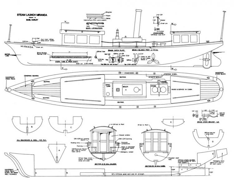

Piękna ta Miranda :)
A tak na marginesie jak ktoś będzie z Was wiedział że ktoś ma na sprzedaż silnik parowy to chętnie przygarne :) znowu coś mi kiełkuje :)

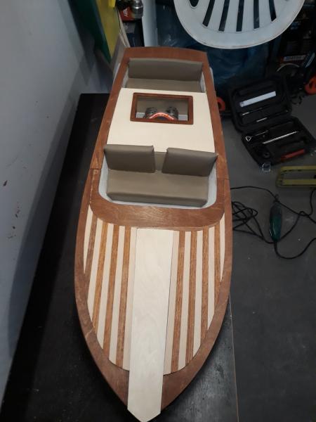

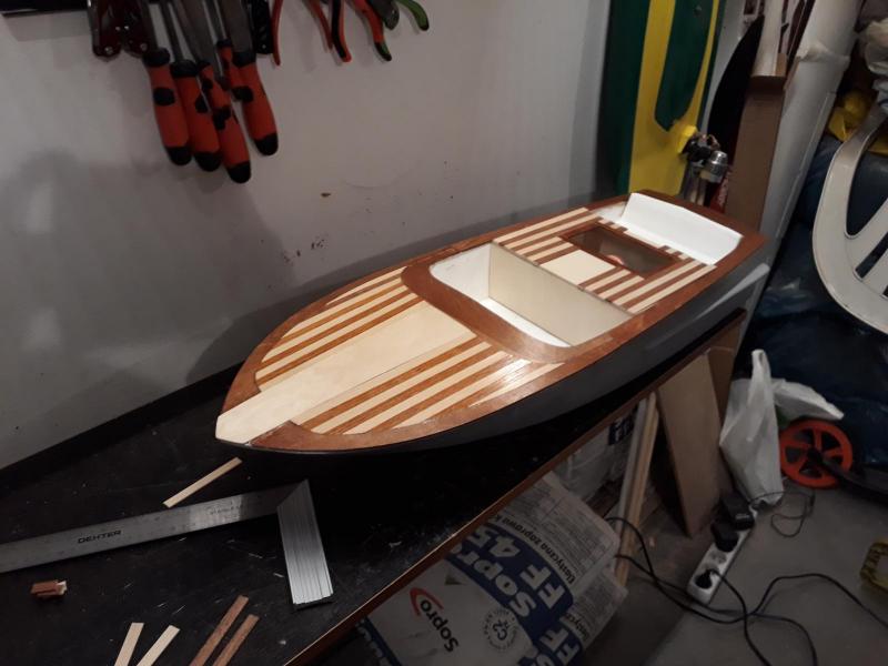

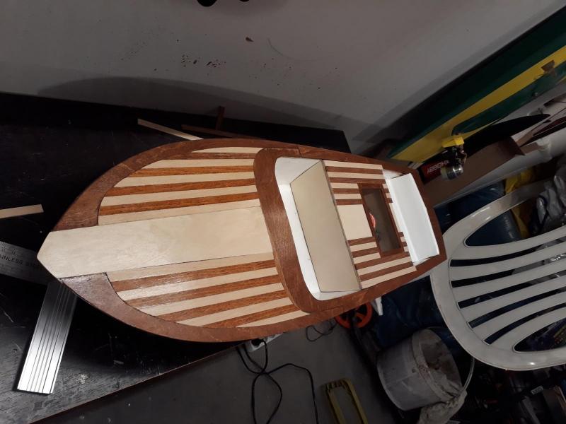

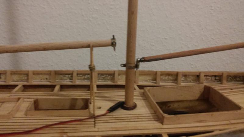

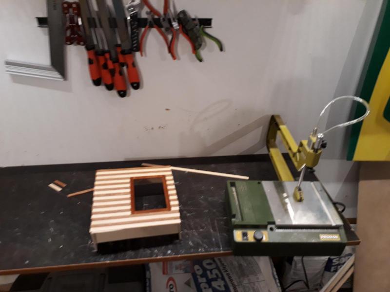

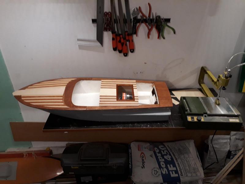

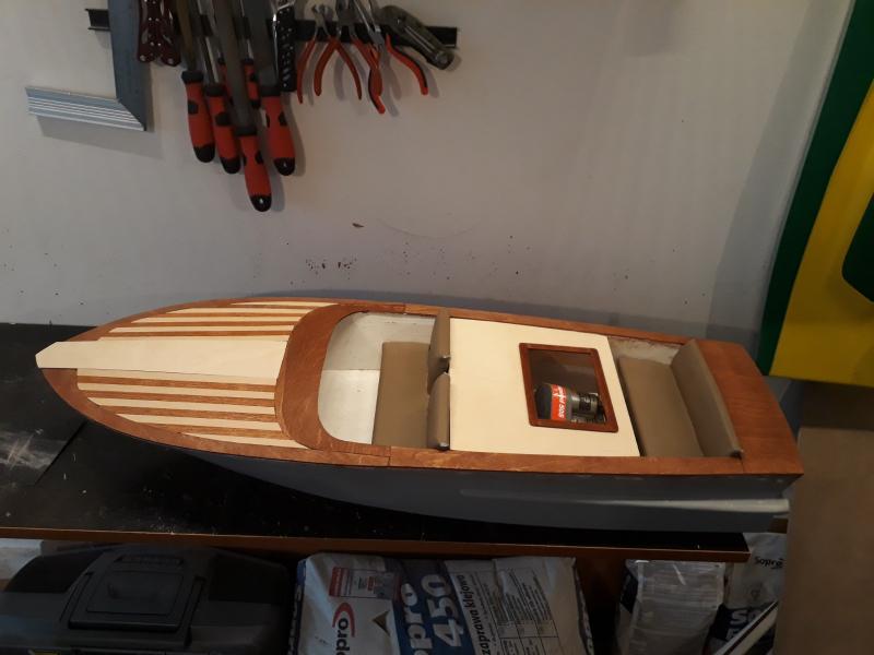

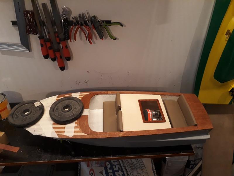

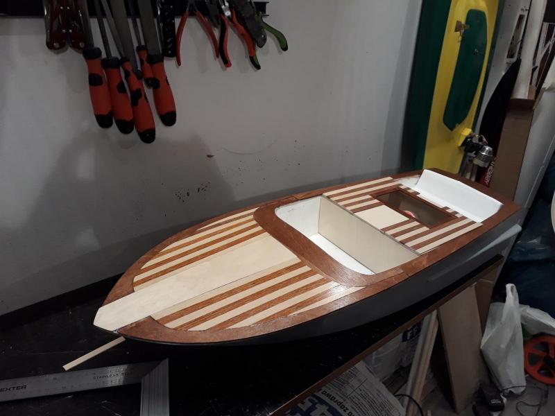

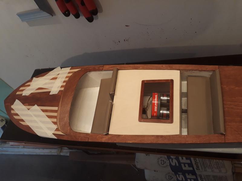

Oczywiście motorówka małymi kroczkami idzie do przodu, na zdjęciach dalszy etap oklejania, jak pisałem wcześniej foteliki idą do poprawki już do mnie jedzie biała skórka :)

Mnie też Miranda "kręci" .... :wub:
Twoja motorówka też pięknieje z każdą chwilą - na wodzie będzie wyglądała super !!
Ja bym dał lakier na wysoki połysk, tak jak te amerykańskie, włoskie i angielskie oryginały - mahoń błysk i mesingi glanc, wypucowane pastą do zębów  !! B)

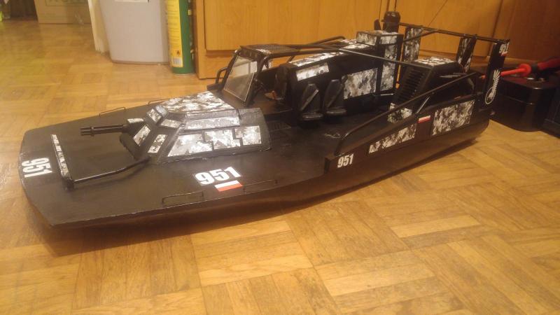

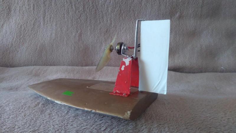

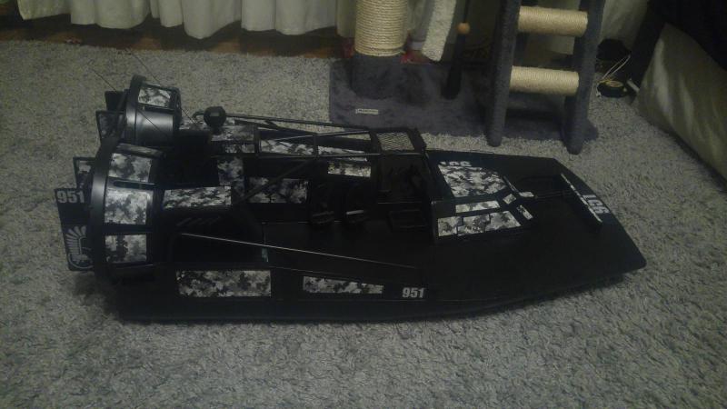

Przerobiłem stary, pokancerowany szuwarek. Wymaga jeszcze wykończenia i zmiany chowania aku. Do poprawki połączenie osi steru z dźwignią cięgna do serwa.
Były próby na posadzce w piwnicy. Posuwa się szybko i jest sterowny.
Kiedyś może i ja będę pojawię się na dłużej w waszych okolicach. Kolejny ślizg również dołączy :) Na pierwszym zdjęciu z osłonami śmigieł, na drugim już bez. Cały czas go ulepszam i wzrasta moc jak i prędkość. Pierścienie były źle wstawione i model nie mógł wykorzystać mocy, później doszło że pakiet jest za bardzo na przodzie i przód się topił przy większych prędkościach. Po przeniesieniu pakietu na tył model już tylko w połowie siedzi w wodzie. Aktualnie doklejają się listwy na dnie zwiększające stateczność. Pierwszy film to pierwsze wodowanie natomiast drugi to już po zdjęciu pierścieni. Po przeniesieniu pakietu jest jeszcze szybszy i pływa dostojniej a po przetestowaniu listew powinno być całkiem ok.

na 1 filmie jest wolniejszy, ale bardziej sterowny w zakrętach
na 2 filmie na zakrętach wpada w poślizg
jaki rozmiar śmigieł i waga modelu ? - dałbym większe śmigła
Na pierwszym filmie jest wolny bo osłony sprawiały że silniki tylko się męczyły a ciąg był rozpraszany.
Śmigła to 3 łopatowe 5045. Jest to po prostu przeróbka nieudanego dla mnie drona. Dają one około 1.6-2kg ciągu łacznie. Model z pakietem waży do 1.5kg. Tak jak pisałem za każdym razem coś się poprawia. Teraz pakiet został przeniesiony na tył między silniki i model już nie wchodzi poślizgiem w zakręty. Wczoraj dokleiłem jeszcze 2 listwy do dna bo było płaskie i model przy pełnej prędkoś i nie jest dobrze sterowny.
Napiszę jeszcze raz. :) Model za każdym razem nabiera prędkości. Teraz z listwami powinien być stabilny. Nie jestem w stanie rozpędzić go do maksymalnej prędkości. To nie jest ostateczna oficjalna wersja. :)
na tak duży model daj śmigło 9 cali [trochu musiałbyś przebudować tył]

Niestety są to silniki z drona racera i większych jak 6" nie włożę bo spalę esc albo silnik albo to i to. W sumie to taki model rekreacyjny który nie był jakoś strasznie dokładnie robiony. Taka zabawka na wodę i lód. :) raczej więcej przy nim grzebał nie będę bo już nie ma mocno sensu a inne modele na horyzoncie :)

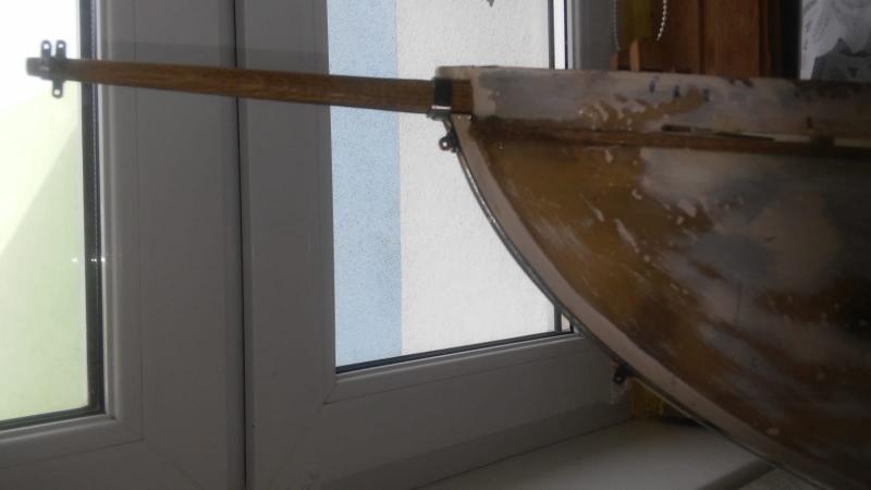

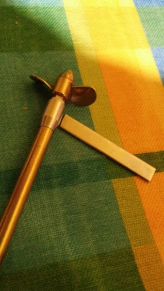

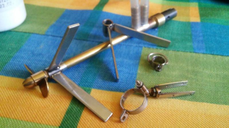

Fotka specjalistyczna dla Janusza "Jamyka" ! :)
Powiększ sobie i wszystko będziesz wiedział w temacie o którym rozmawialiśmy !!
Zauważ, że wejścia wsporników wału maja przy kadłubie kwadratowe wzmocnienia !!

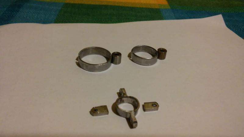

Wieczorkiem będzie kilka ciekawych zdjęć z produkcji okuć do generała !! B)

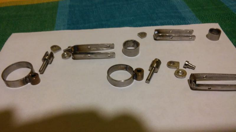

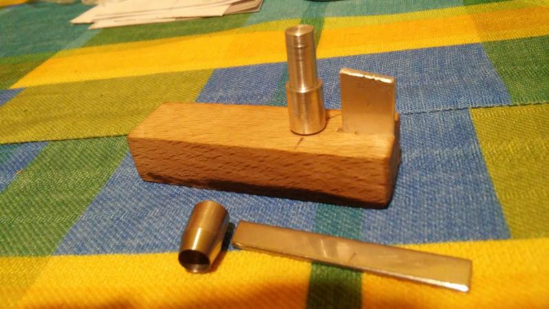

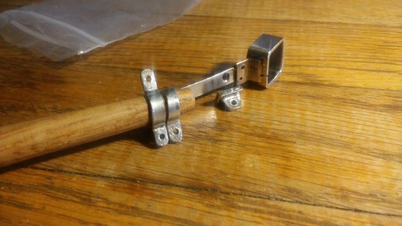

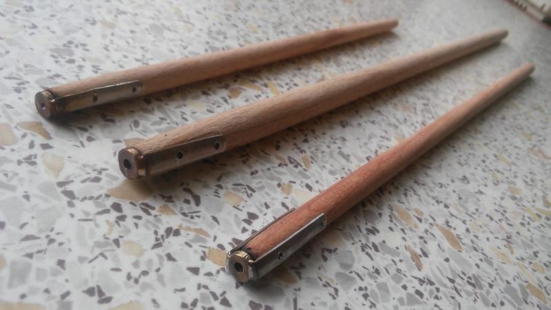

Tu kilka obiecanych fotek z produkcji okuć z nierdzewki do modelu "Generała Zaruskiego" - Janusz wymyślił kilka prostych ale skutecznych uchwytów montażowych i robota ruszyła aż miło !!  :)
Elementy są spawane laserowo pod mikroskopem - nowoczesna technologia w połączeniu z klimatycznym jachtem żaglowym - fajowo !!  B)
