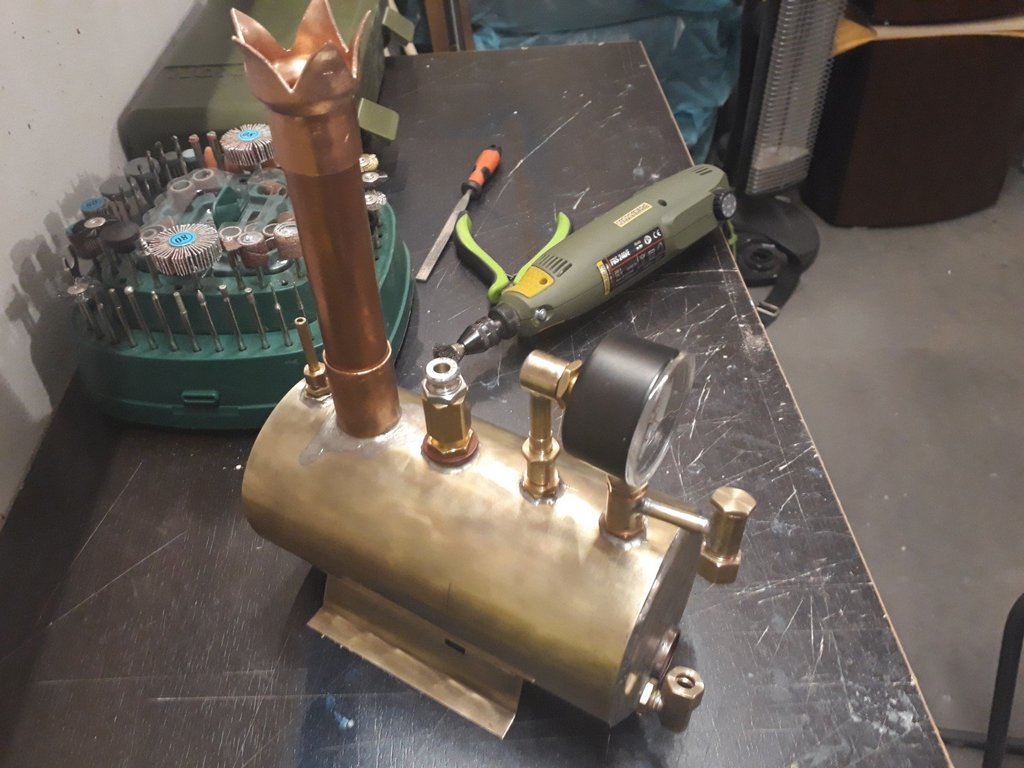

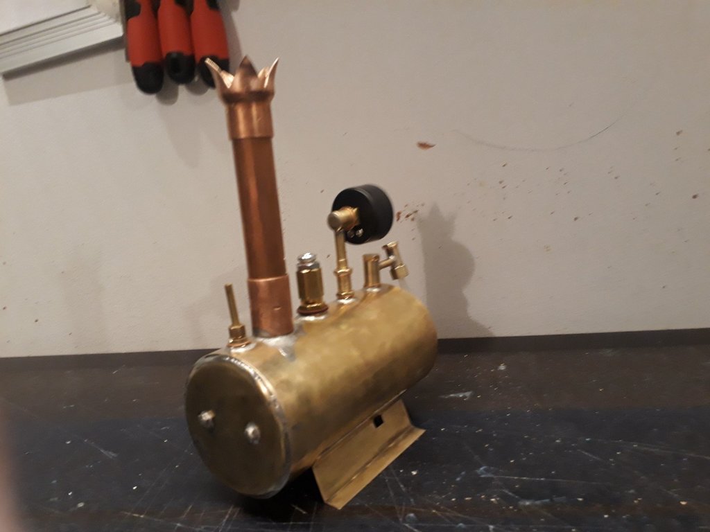

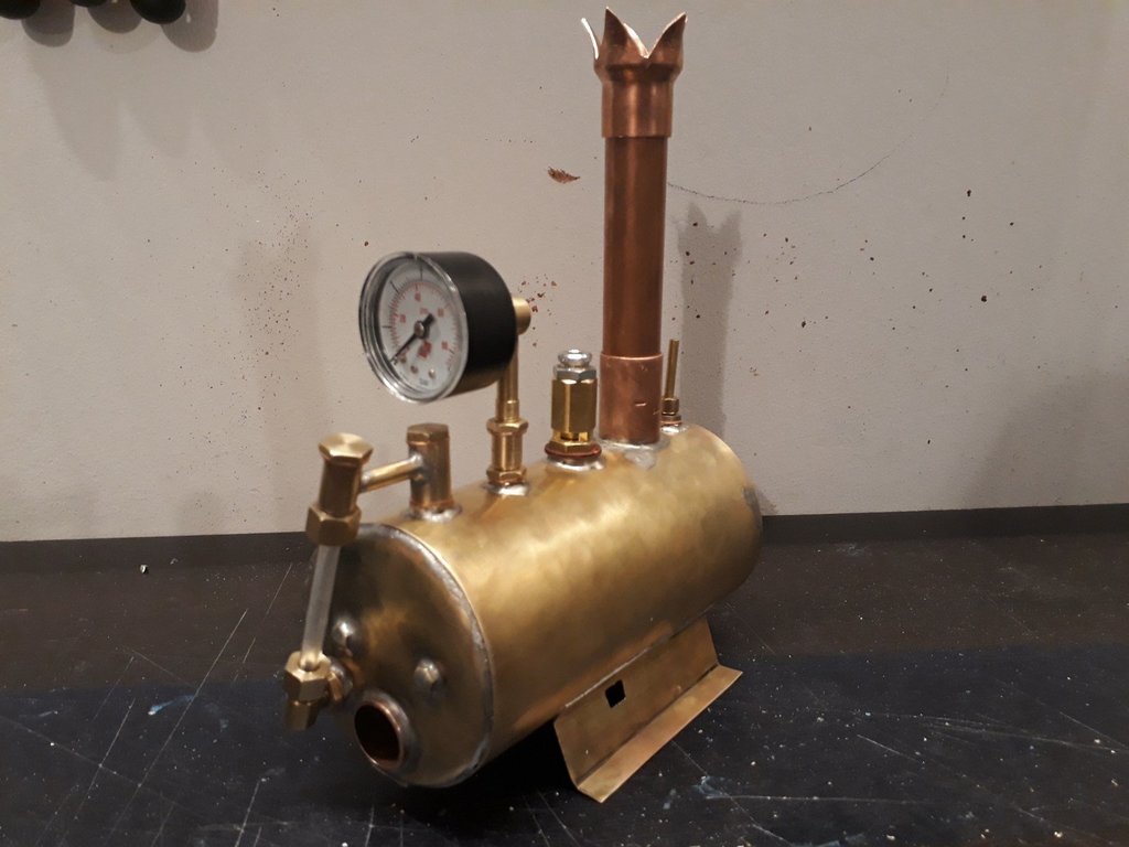

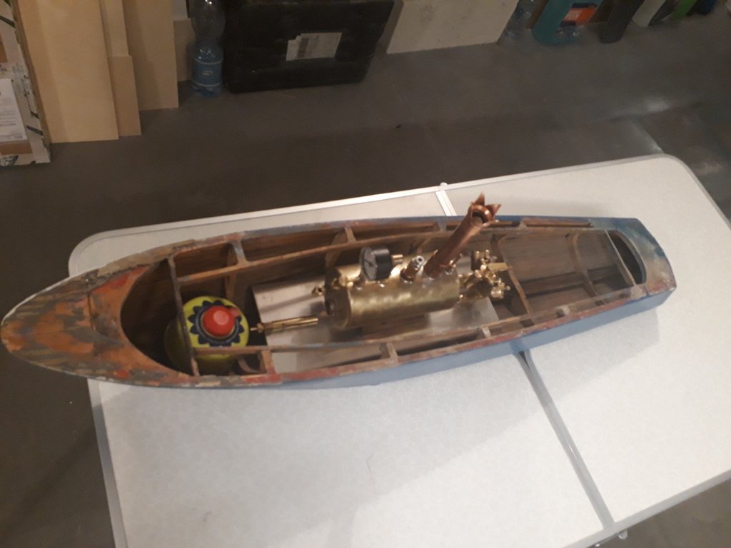

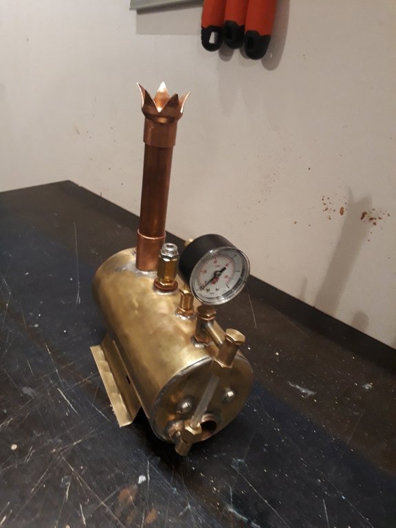

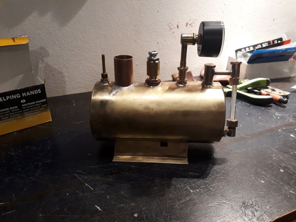

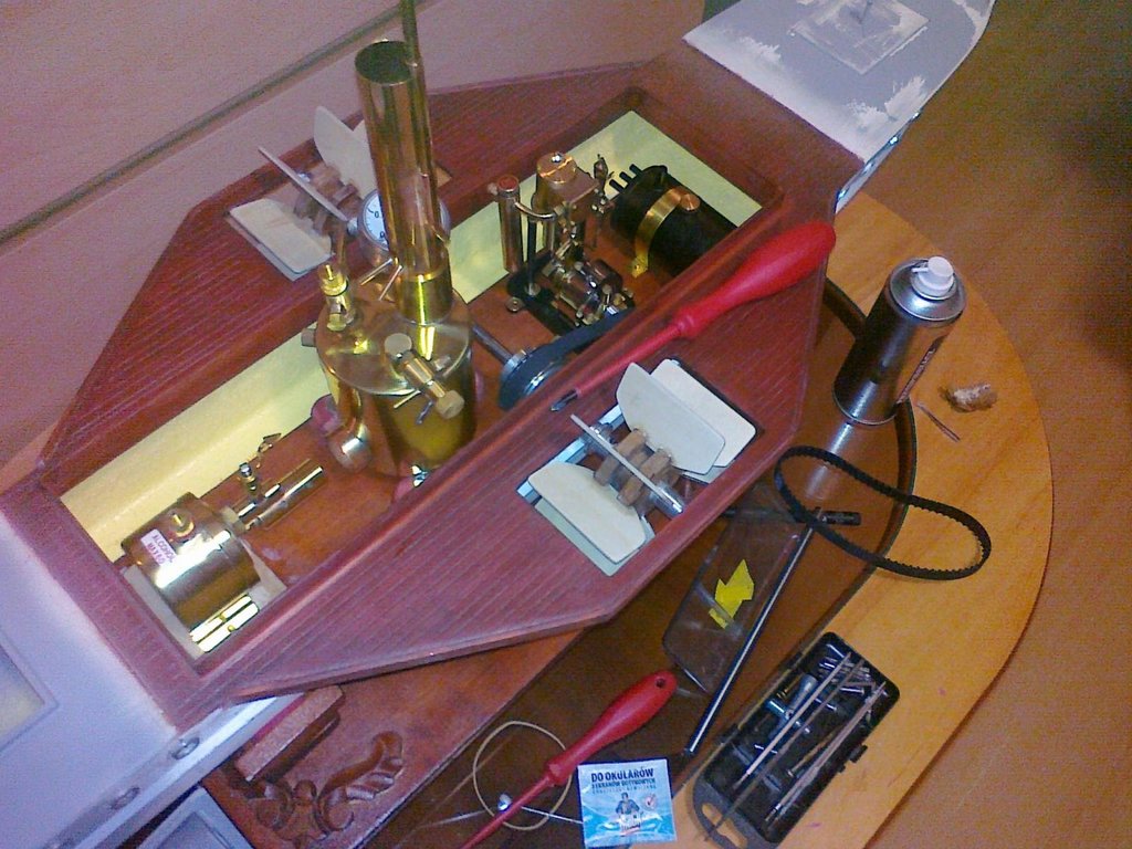

Kolejny etap budowy kotła, zamontowany manometr, oraz wlutowanie wyjście pary. Oczywiście czyszczenie i polerka ;) no i nie omieszkałem znów zrobić  przymiarki  do kadłuba. A zapomniałem został jeszcze wymieniony zawór bezpieczeństwa na regulowany w zakresie od 0,5 do 5 bar. Pozostało jeszcze tylko wlutować pręty zabezpieczające dennice i można zamykać całość :)

Super !! ??
Widzę że na wiosnę popływamy !!! ?
A zaworek bezpieczeństwa robiony czy zaadaptowany z jakiegoś szpeja ?

nie zapomnij gwizdka zamontować do kotła

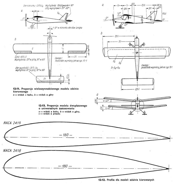

podpowiedzcie mi jaka szerokość lotek powinna być
przy szerokości skrzydła 21,5 cm profil clark y

Wprawdzie tu o wodzie i pływaniu, ale może być trochę Janie i o lataniu !! ?
Może zmontujesz coś na pływakach - podstaw sobie do wzoru swoje parametry i policz !! ?

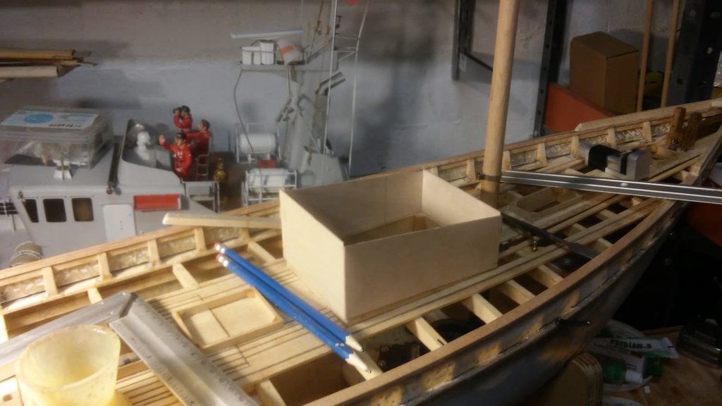

Tymczasem Janusz nic nie tnie w szale niszczenia zamiennego, tylko wycina i montuje - głównie nadbudówki do "Zaruskiego" !! ?

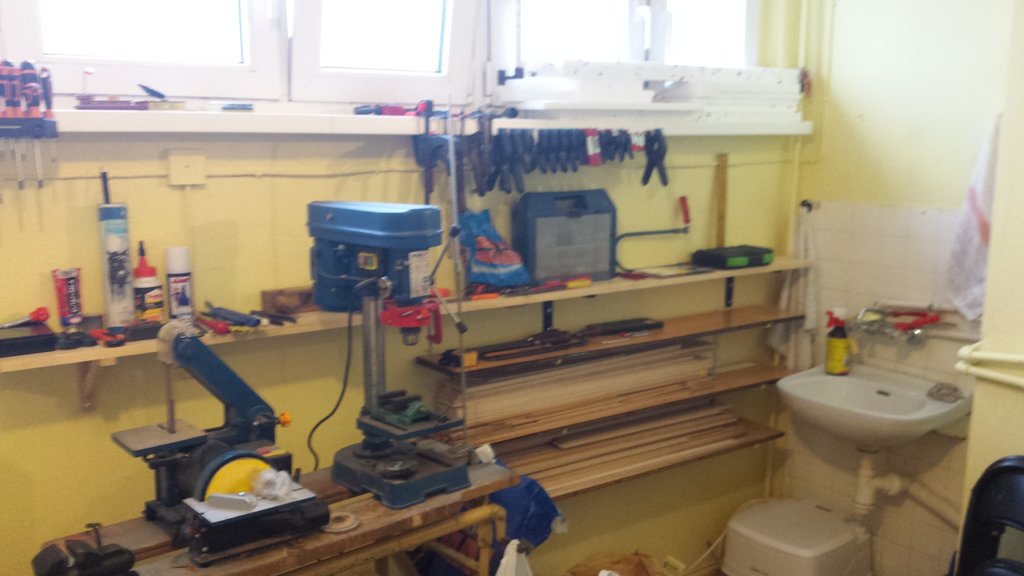

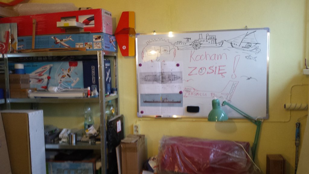

Kilka fotek w załączeniu. Ja nadal  kończę wyposażanie modelarni !?

Dzisiaj nasi koledzy z Grudziądza - Krzysiek i Jurek - będąc w pobliżu Bydgoszczy u naszego kolegi Andrzeja Z Aleksandrowa odwiedzili mnie wspólnie w mojej nowej modelarni .
Korzystając z tej okazji dokonaliśmy komisyjnego przecięcia wstęgi oraz inauguracyjnego otwarcia mojego warsztatu.
Uroczystość została podlana piwem ( dla kierowców bezalkoholowym ?)  i przegryziona canelloni coby się budowane tam modele nie rozeschły ( lub nie rozmokły ?)  i w ten sympatyczny sposób mój warsztacik wszedł do eksploatacji !! ?
Kilka fotek z tej podniosłej uroczystości w załączeniu, odcinki ciętej wstęgi rozdane uczestnikom ku pamięci potomnych !! ?

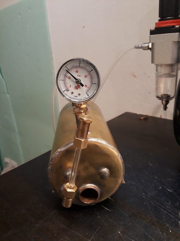

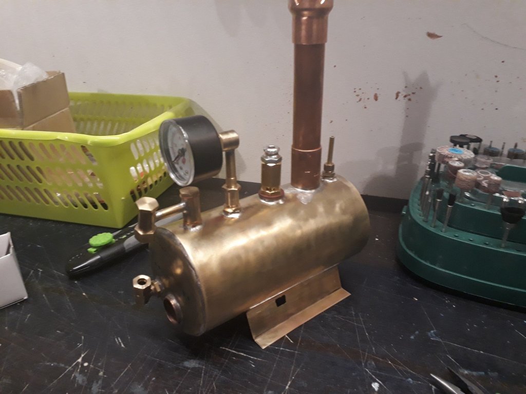

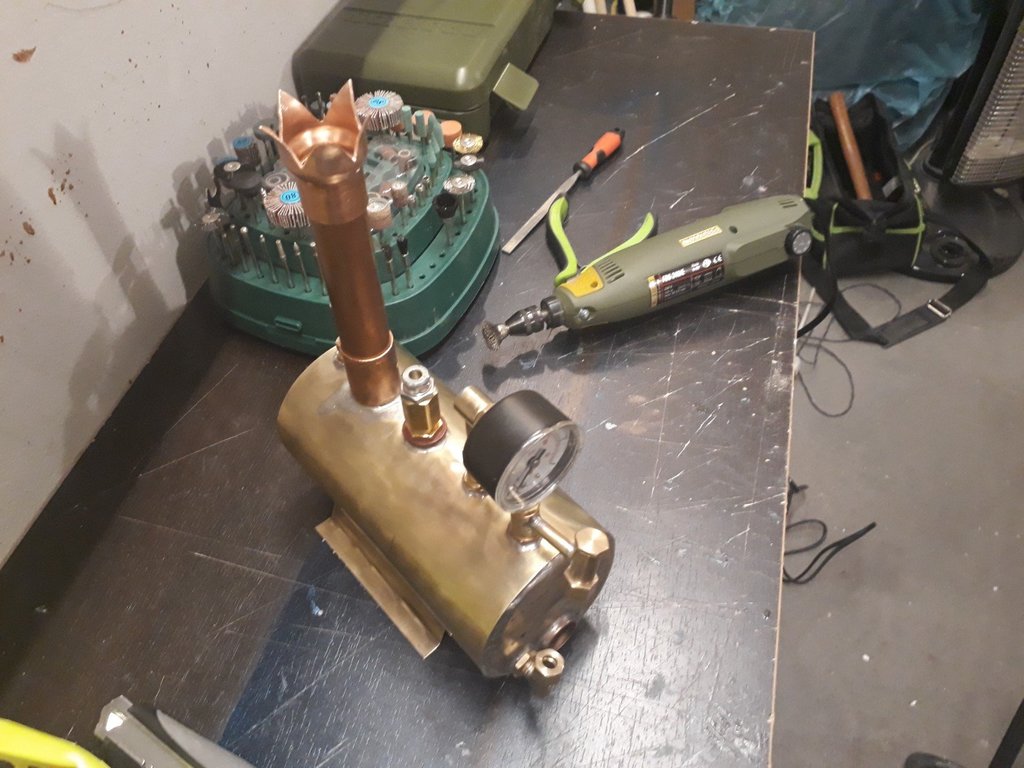

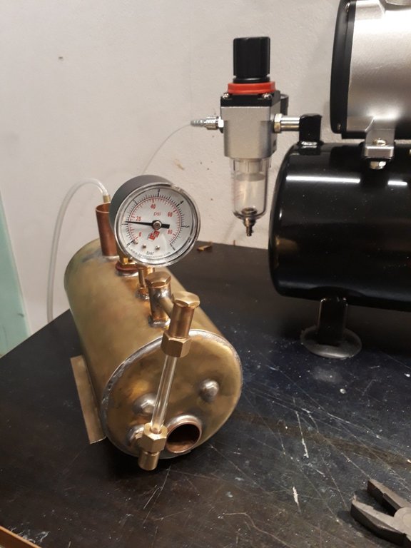

Dalsze prace przy kotle do łodzi parowej , wlutowane pręty do zabezpieczenia dennic, oraz zamknięcie i wlutowanie drugiej dennicy. Następnie trochę czyszczenia z polerowaniem, płukaniem wodą z pozostałości drobnych opiłków i można przystąpić do prób ciśnieniowych.
W pierwszej kolejności zawór bezpieczeństwa ustawiłem na 1 bar , było kilka ulatniań i trzeba było tu i tam z wyczuciem  dokręcić,  w drugiej kolejności zawór ustawiłem na 2,5 bar i do testów ?, kociołek sprawił się wyśmienicie.
Trzeci test już z zalaniem wody i tu wyszły jeszcze w trzech miejscach śladowe bąbelkowania  na nakrętkach, oraz przy wodowskazie. Oczywiście wszystko jeszcze będzie dopieszczane manometr równo wkręcony zdjęcia robione na szybko ?
