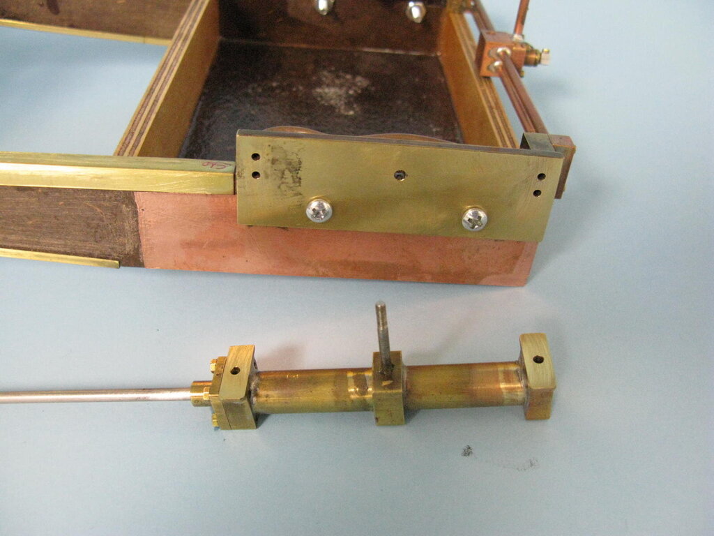

A zresztą Marek - mówisz i masz, chociaż poglądowo - Twoja miłość czyli oscylacyjna maszyna parowa, nawrotna,  dwustronnego działania do napędu tylnokołowca na fotkach poniżej  !!!
Mnie się też zresztą bardzo podoba !!!? Może kiedyś na emeryturze......?
Ps.
W maszynie dwustronnego działania oś obrotu cylindra jest na tym środkowym kwadracie cylindra, a otwory sterujące przepływem pary są pd skrajnymi kwadratami  !!
Schematy poniżej i wszystko jasne !!?
Do tego układu można jeszcze dodać zawór rewersyjny, odwracający przepływ pary w kanałach dolotowych i wylotowych, co powoduje zmianę kierunku obrotów maszyny parowej i przeciwny ruch koła łopatkowego ( wstecz).

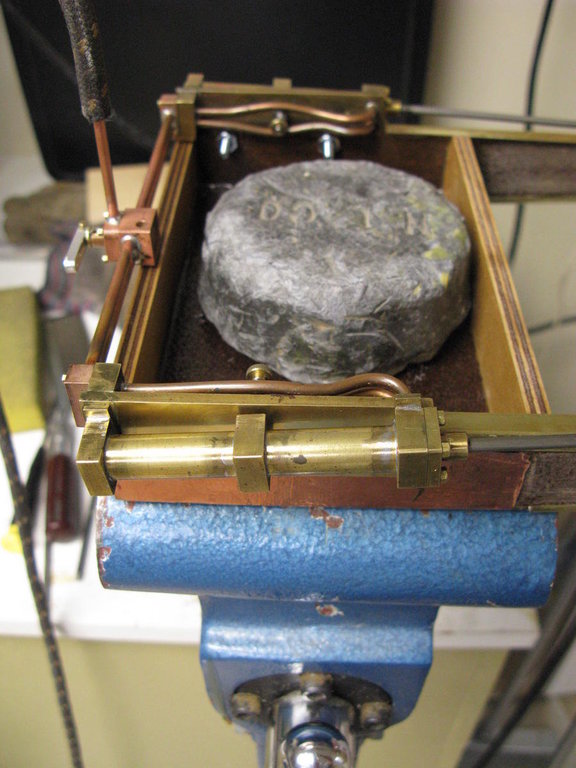

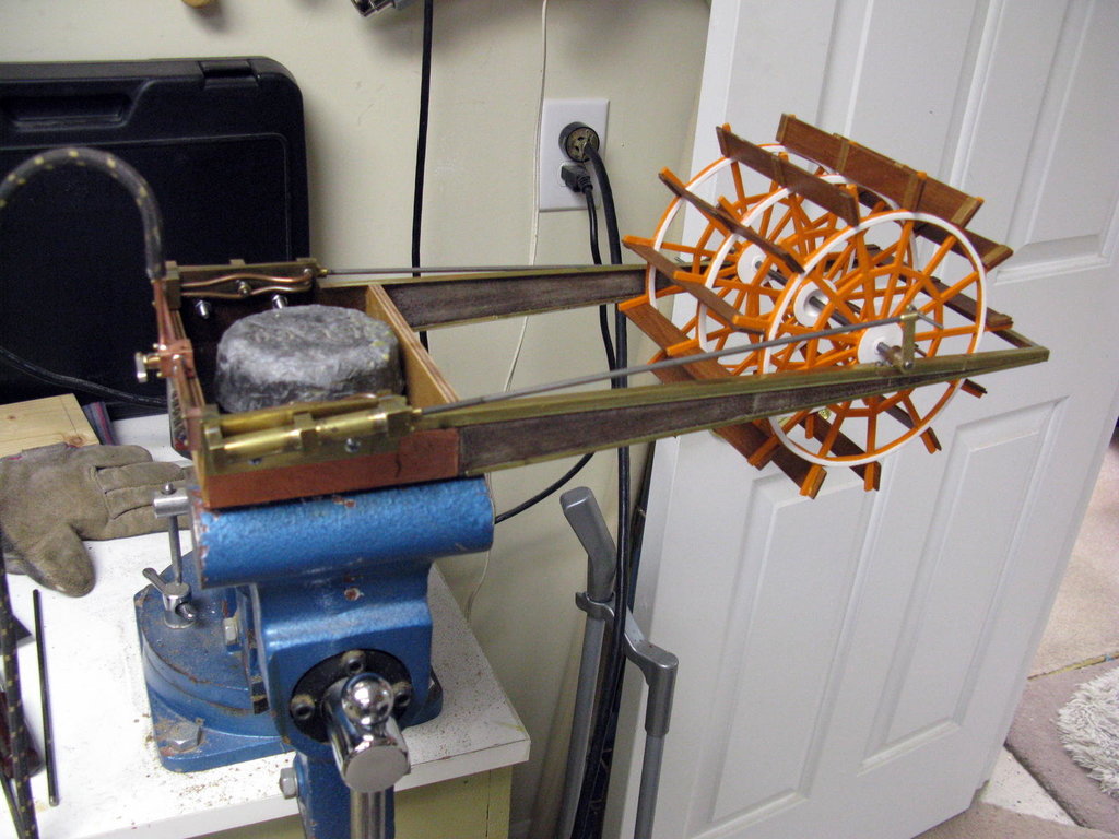

No trudno - "robiem co mogiem"  - może komuś innemu się przyda ta wiedza do budowy modelu z napędem parowym !!!!! ??
Poniżej elegancko pokazany napęd tylnokołowca dwoma maszynami parowymi z wahającym cylindrem !!

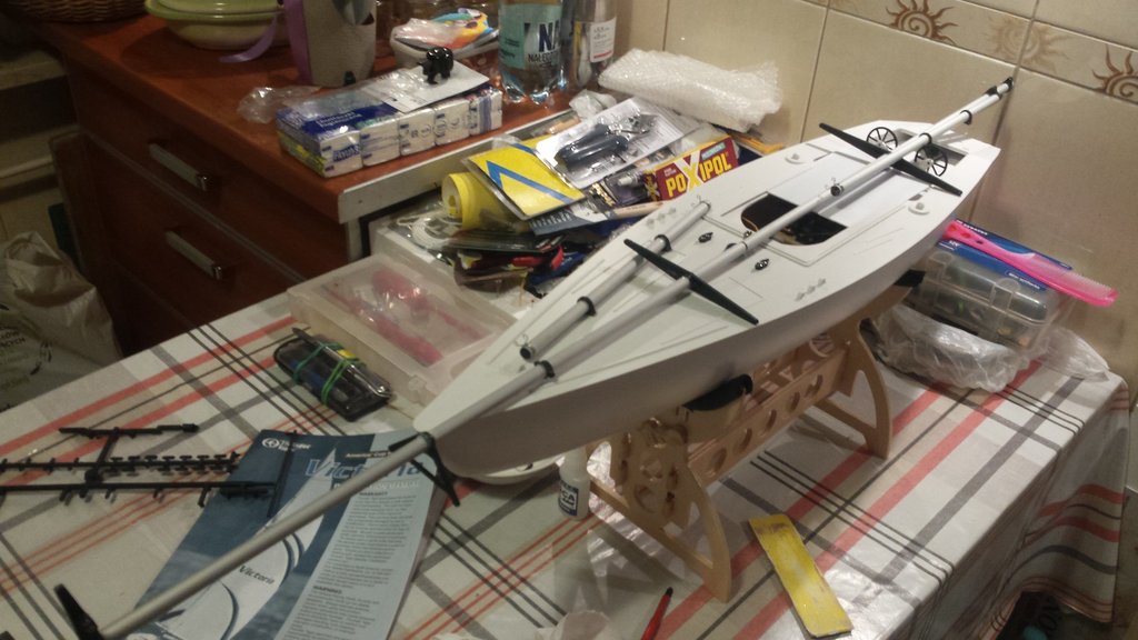

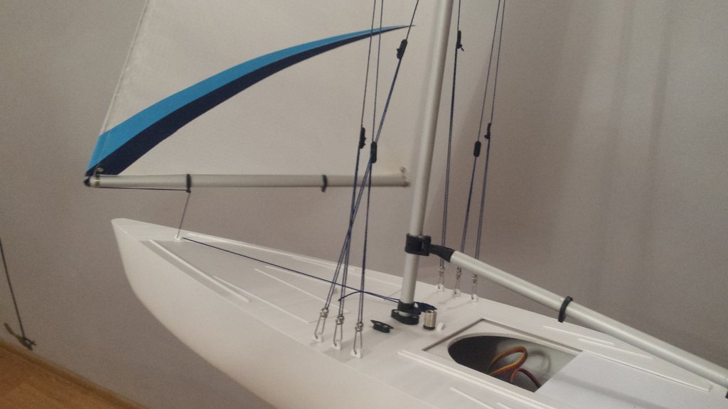

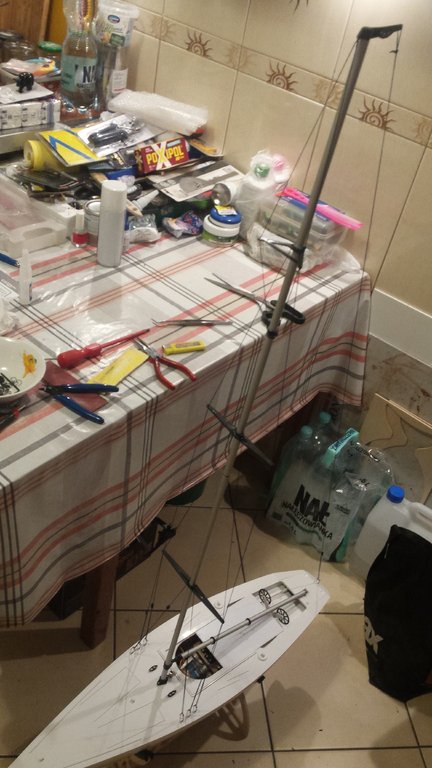

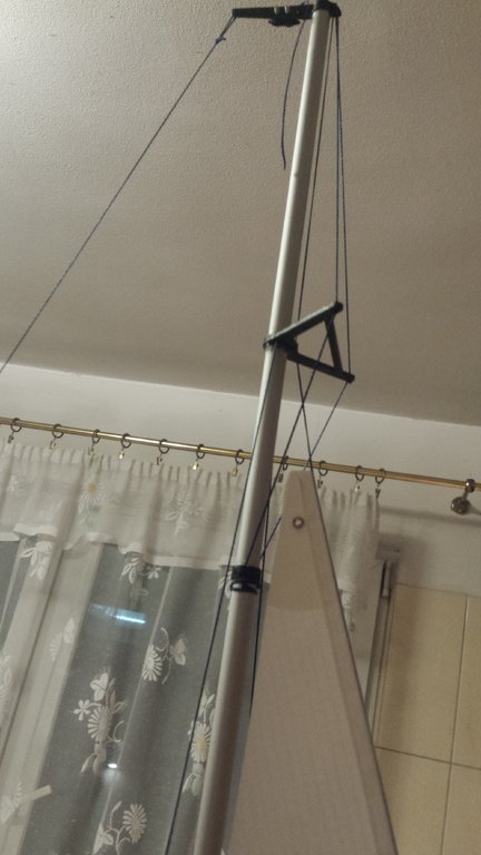

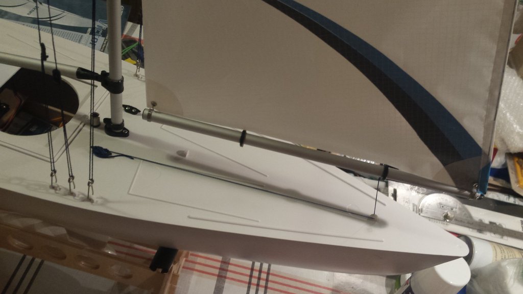

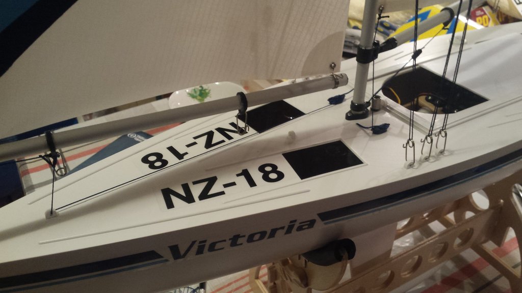

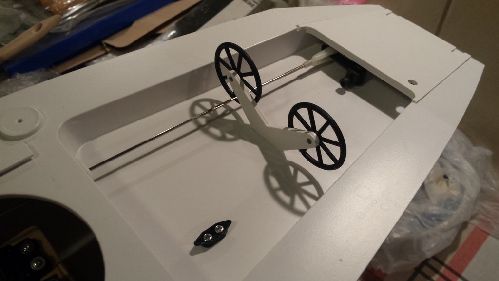

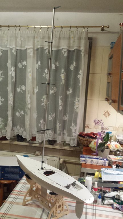

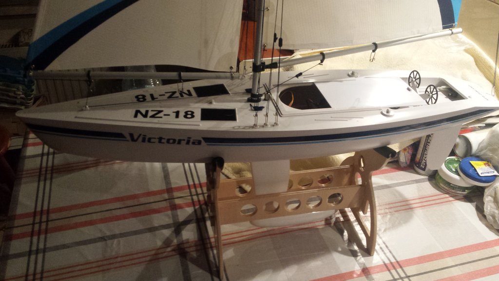

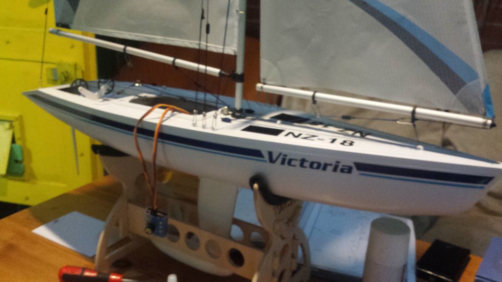

Opublikowano (edytowane)

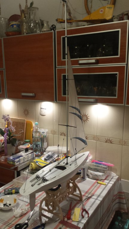

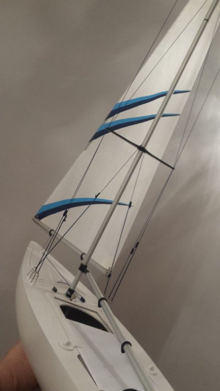

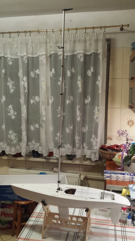

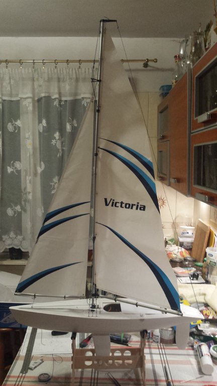

To już lepiej od razu silnik elektryczny wsadzić !!?

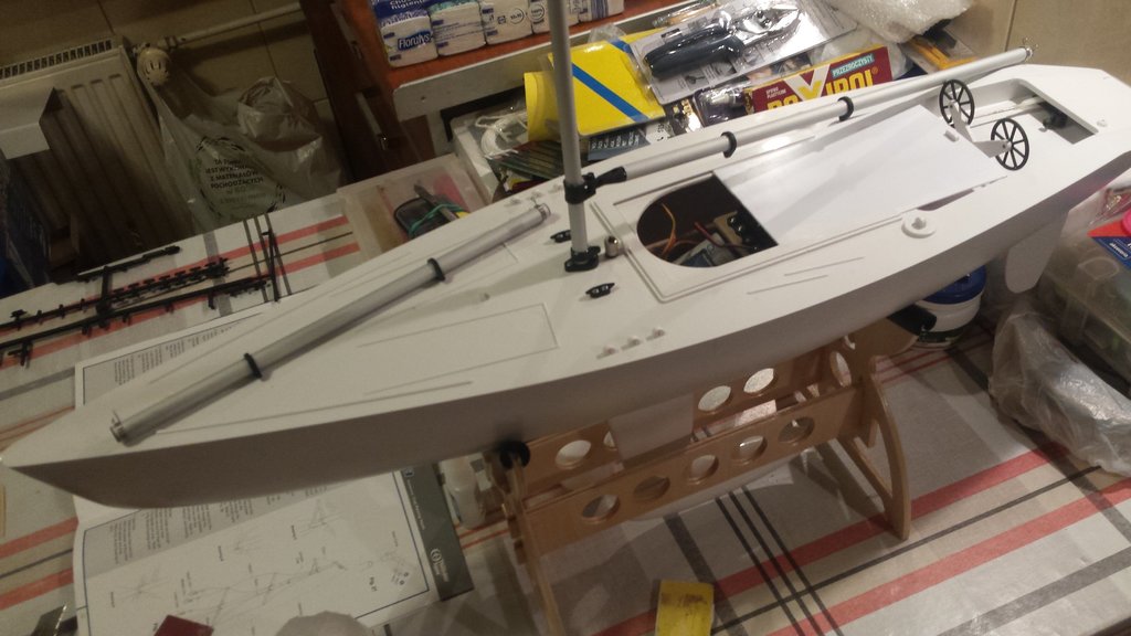

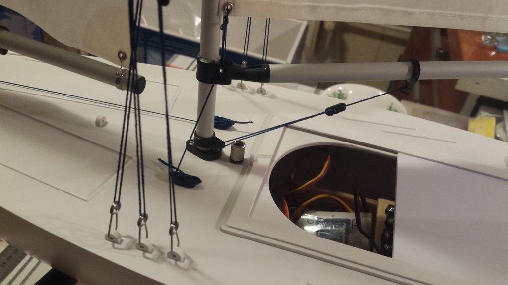

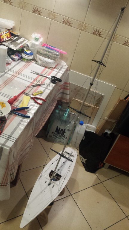

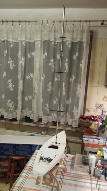

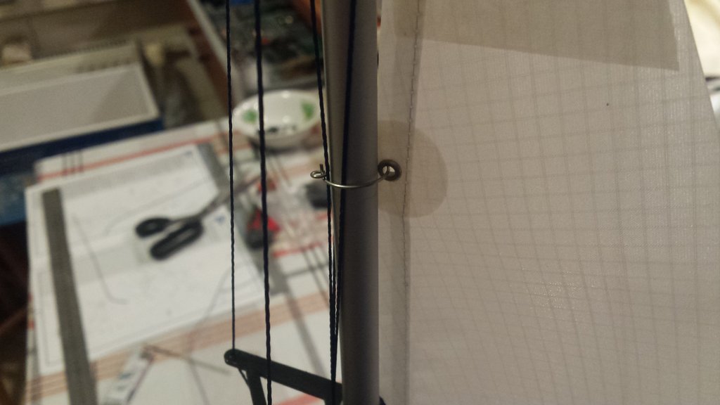

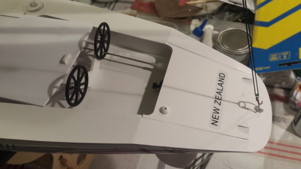

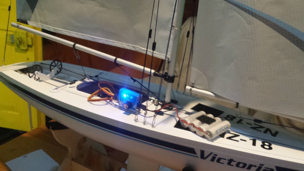

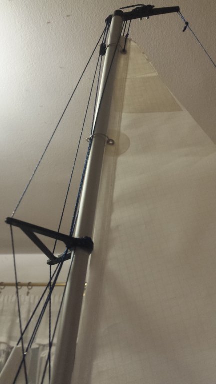

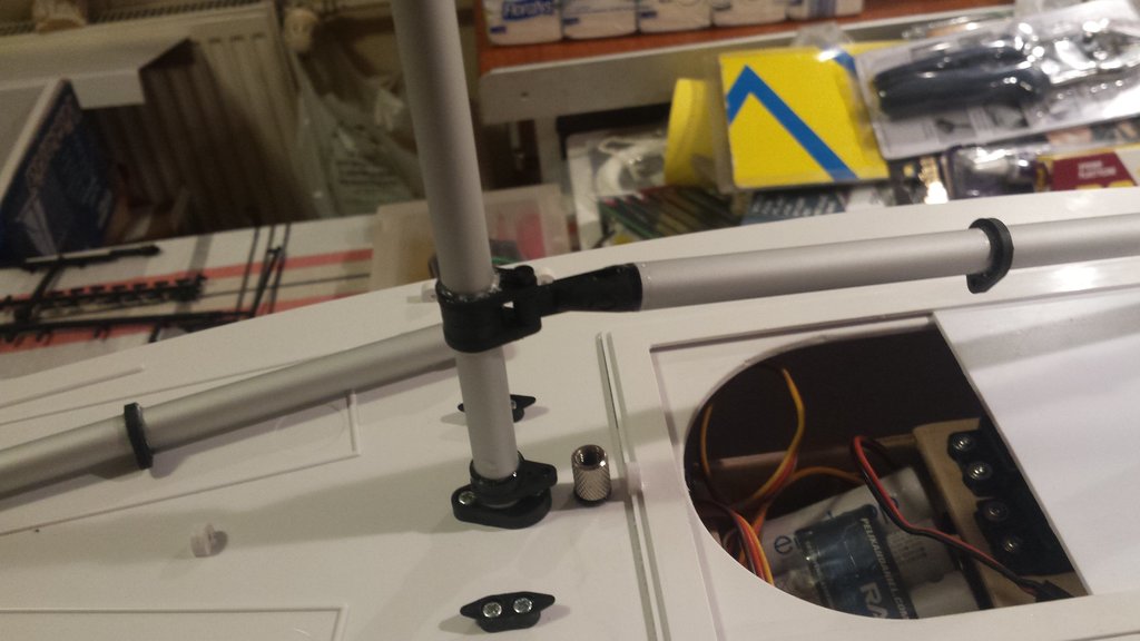

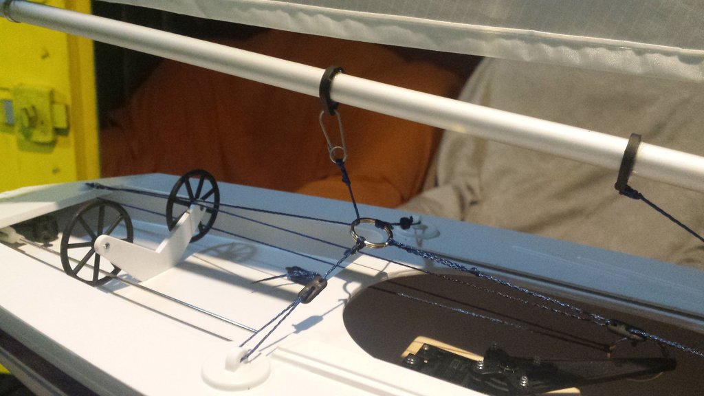

U mnie nad zalewem koronowskim zaczęło padać więc z testów "Victorii" nici.....
Poza tym muszę wymienić serwo szotowe bo okazało się przy próbach na stole że jest uszkodzone - obraca się ale siły brak ! Wstawię wìększe i silniejsze bo widać że zalecane przez producenta będzie słabe... (bateria naładowania więc to nie jest przyczyna. ..) poza tym regulacje i trymowanie całego układu !?
Ale popłynie,  popłynie ....

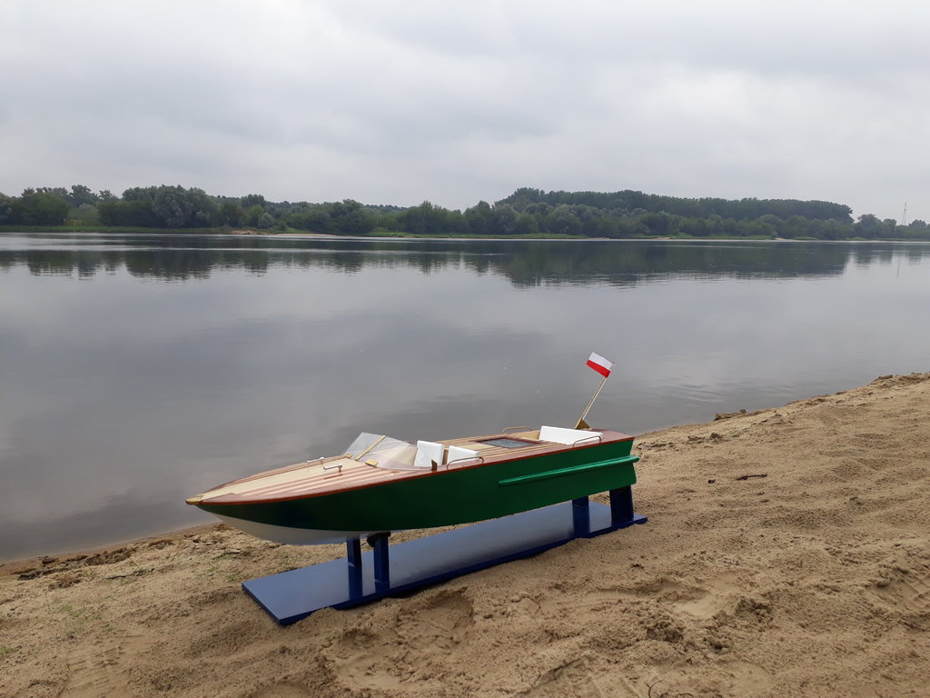

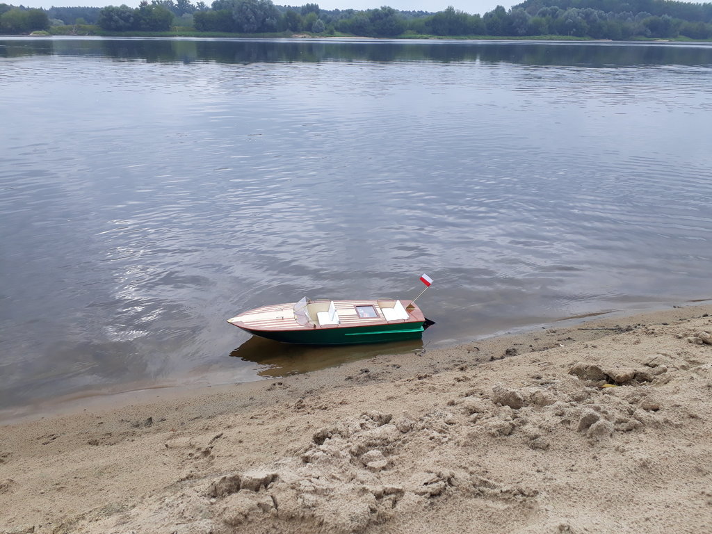

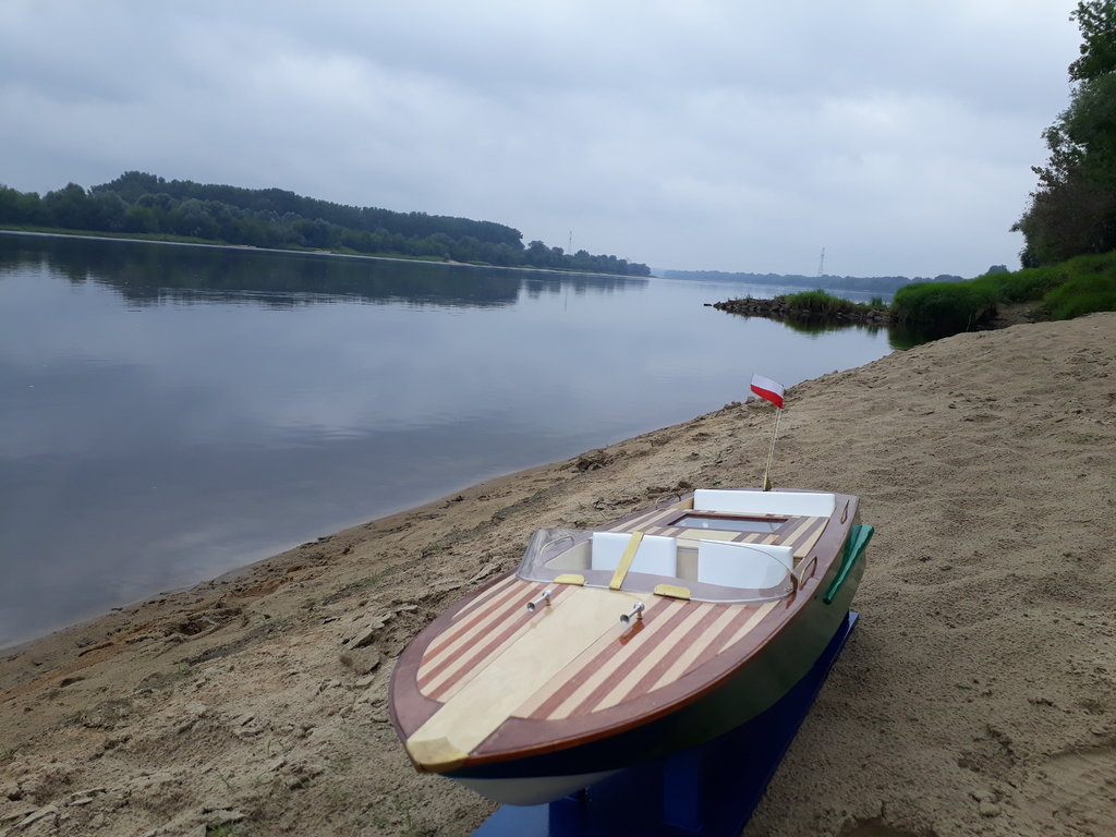

Dzień Dobry
Ten kto rano wstaje pływa na Wiśle :)
Dzisiaj z rana wybrałem się do Borówna na plażę ale było sporo wędkarzy więc zamiast popływać tylko polatałem dronikiem, następnie pojechałem nad Wisłę od strony Strzelec Dolnych, woda czysta i spokojna można było trochę przetestować motorówkę :)
