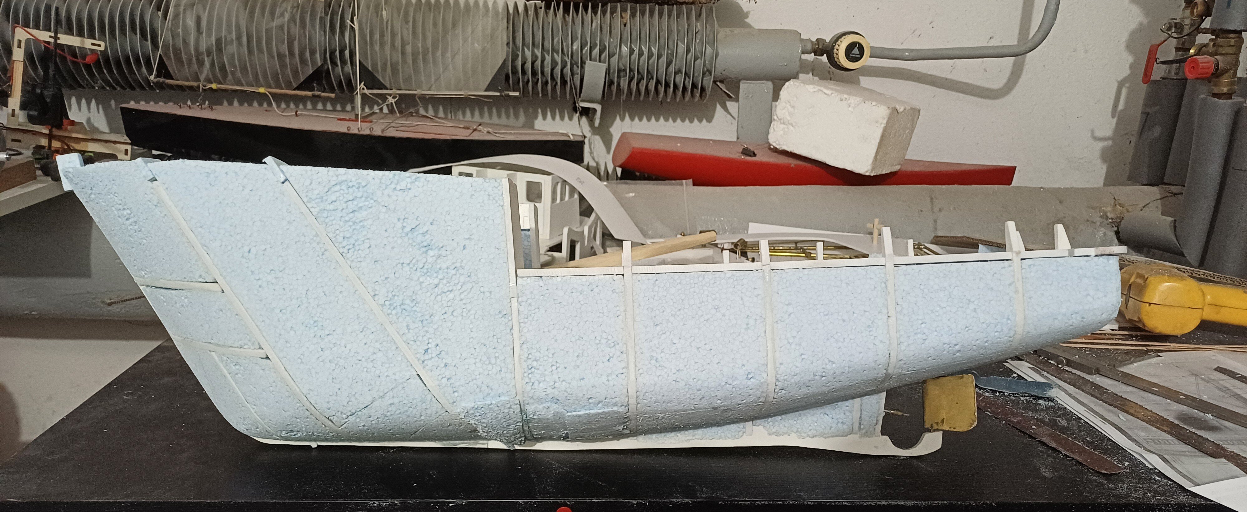

Po tygodniowej przerwie na wczasy nad morzem wróciłem do pracy nad modelem. Cały kadłub oklejony styropianem. Okazuje się, że styropian o tym kolorze jest dużo lepszy do obróbki. Może trochę cięższy od białego.
Wczoraj, poniedziałek, szlifowałem. Wyszło, że na wrędze górnego i dolnego pokładu jest zagłębienie. Widać na tym zdjęciu. Może uda mi się wyrównać.

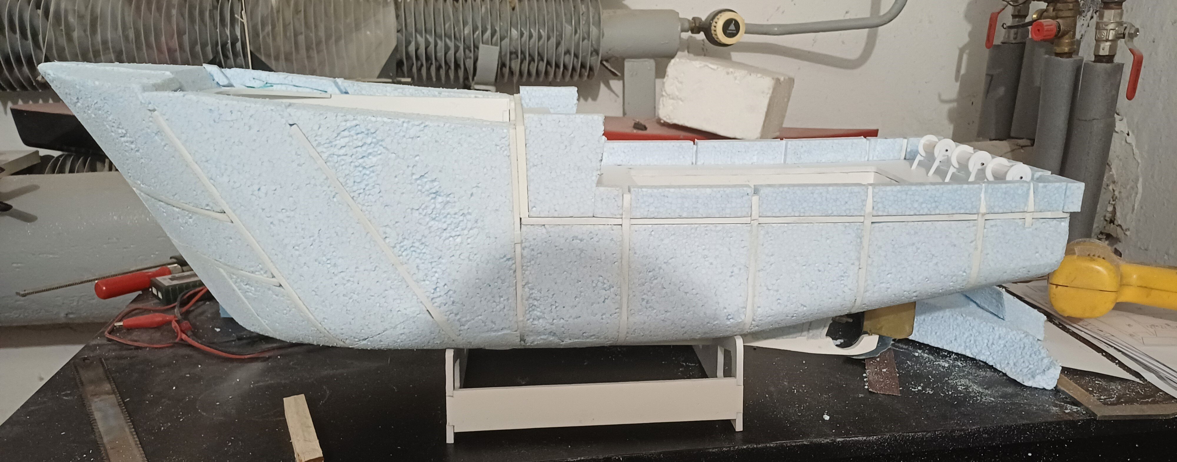

Oszlifowany i przycięta linia nadburcia na dziobie. Doklejony styropian w zagłębieniu dla wyrównania powierzchni. Teraz przykleję dolny pokład i nakleję kawałki styropianu
na nadburcie.

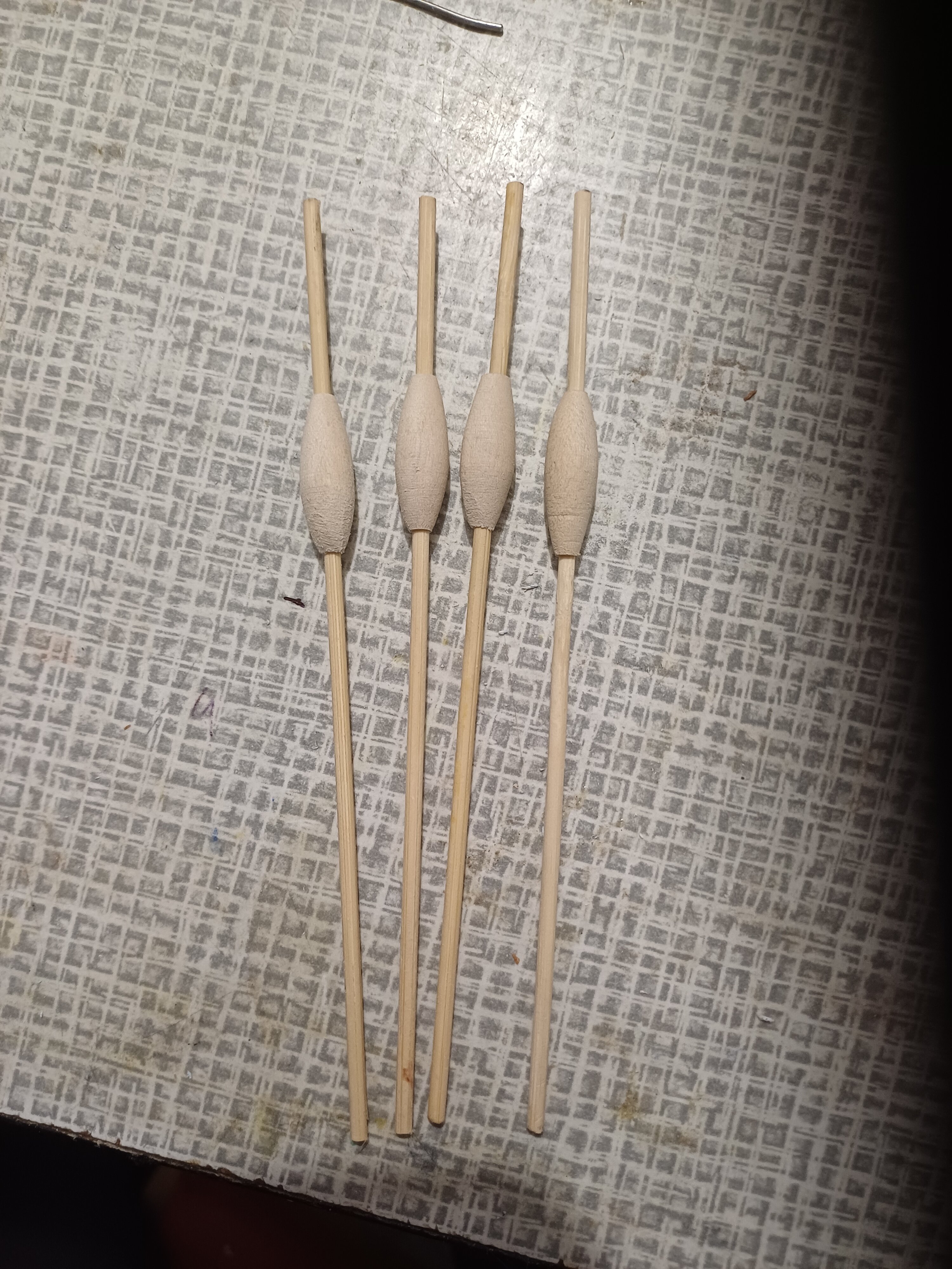

Zacząłem toczyć pływaki boi rybackich. Trochę skomplikowane. Musi być kształt owalny i jeszcze przewiercone w zdłuż.

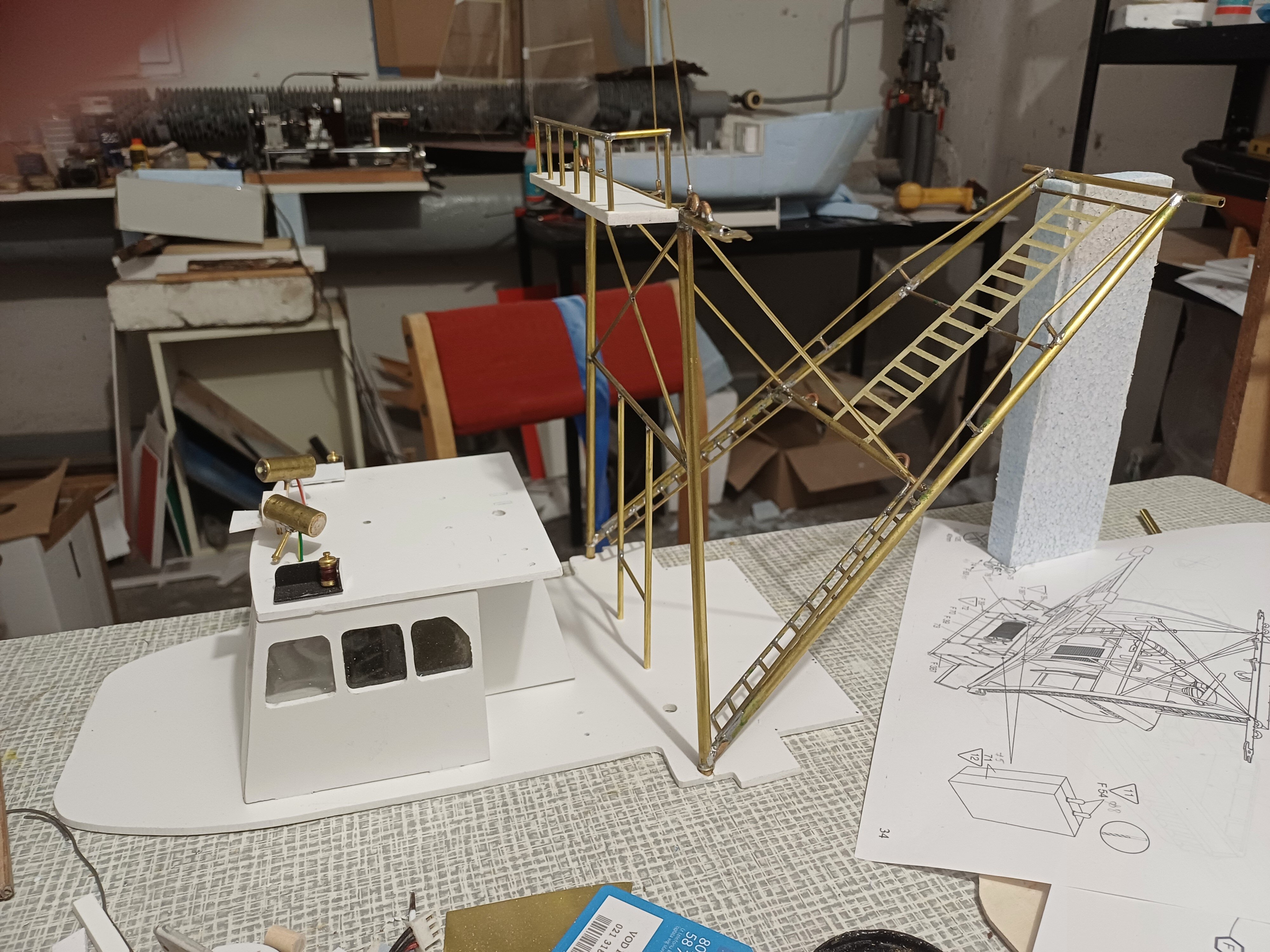

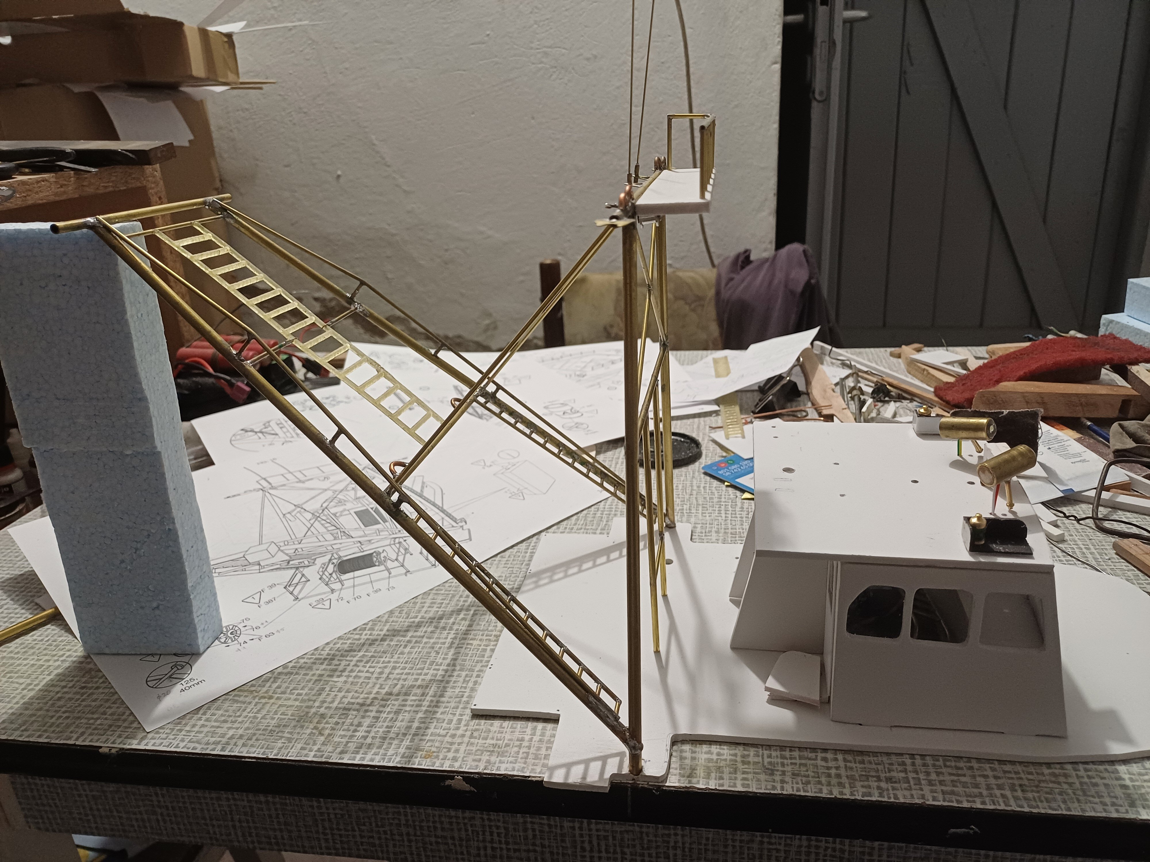

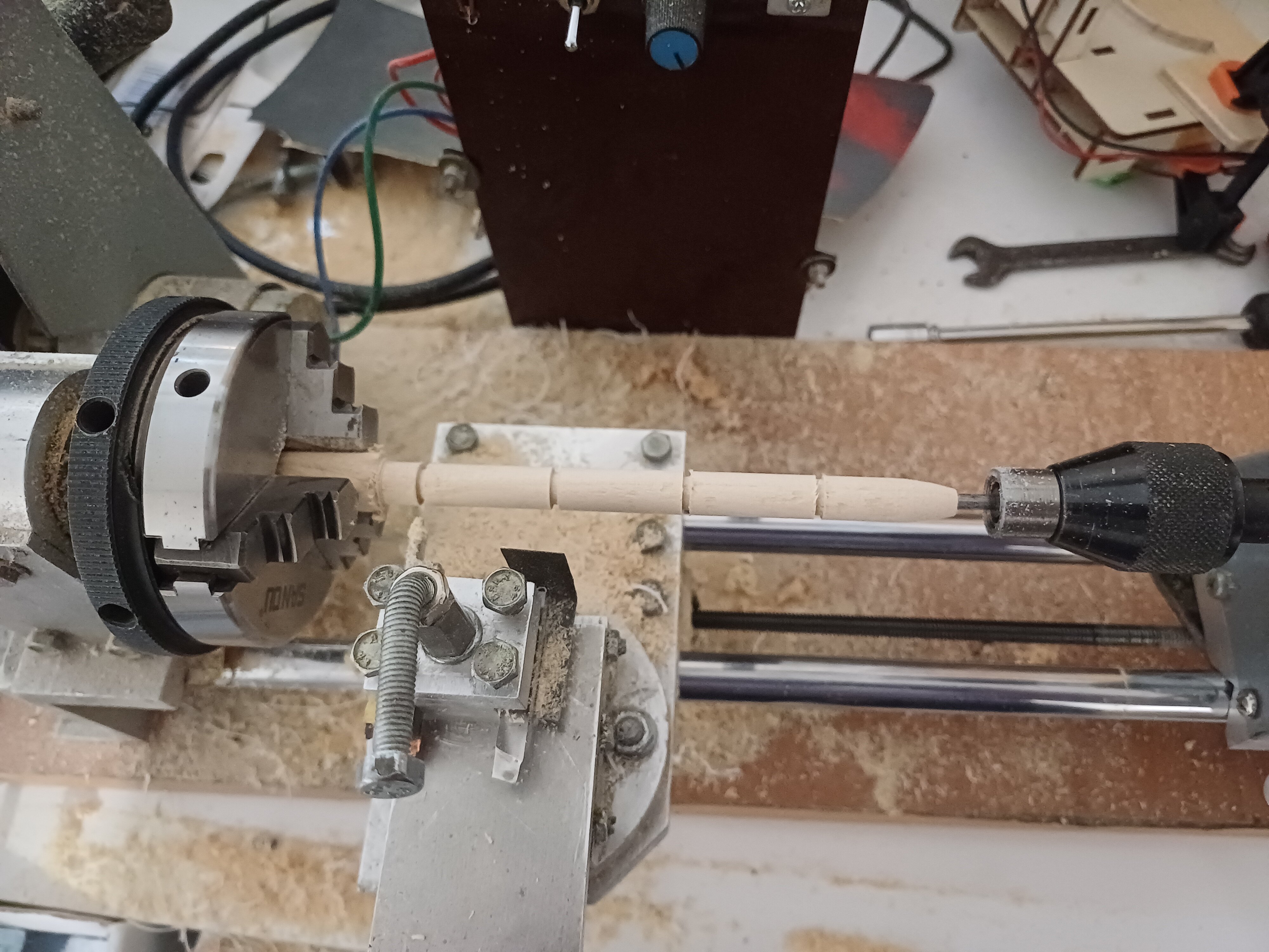

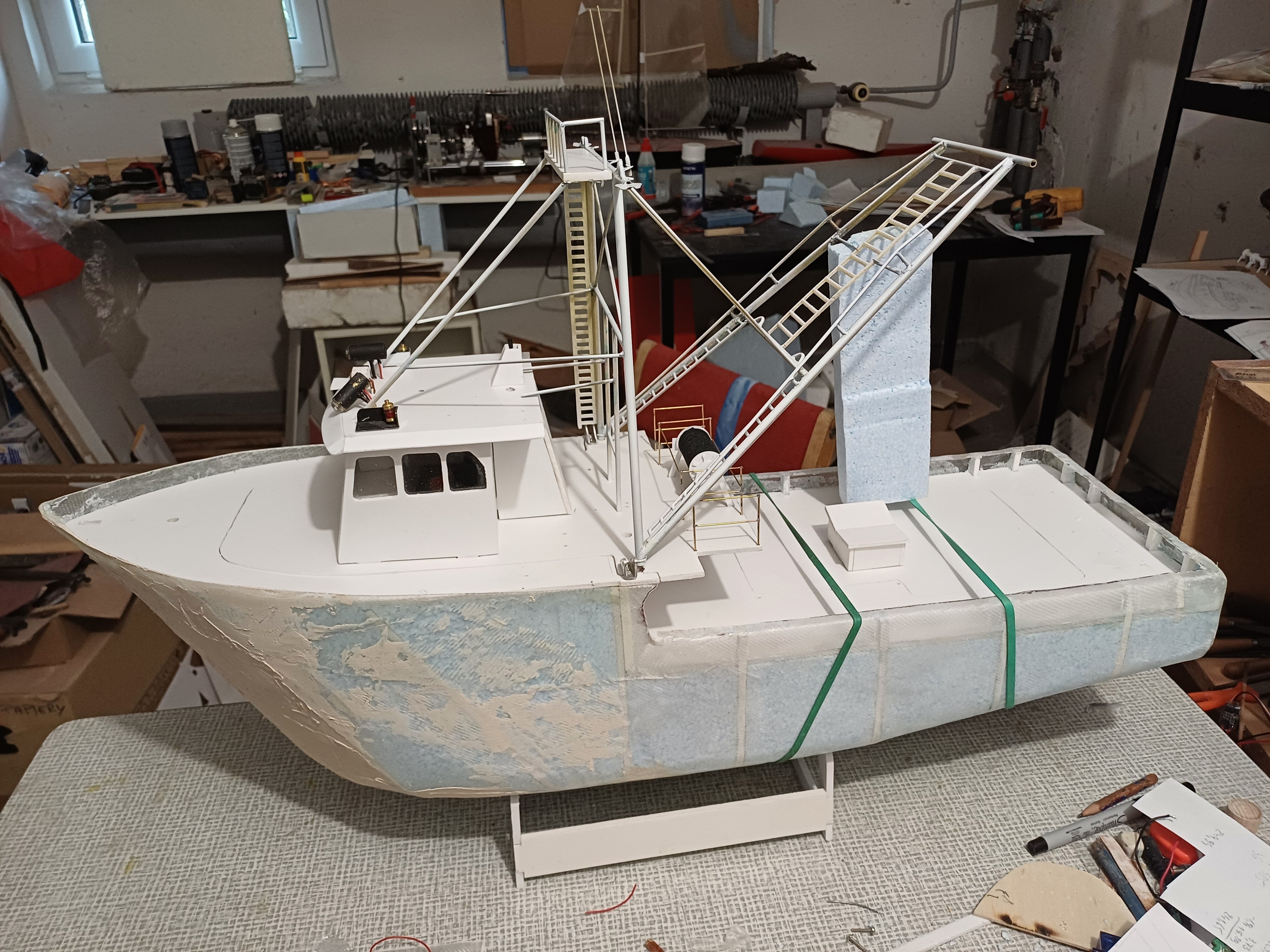

Zrobiłem na tokarce słupki pachołków i zmontowałem. Przy pomocy nowej lutownicy 80W połączyłem dwie ramy.
Jeszcze będzie połączenie rurkami ramy z dachem nadbudówki i wtedy będzie stabilnie.

Po zrobieniu kilku drobnych prac, pozaklejałem nadburcie. Po wycięciu na drucie oporowym listewek ze styropianu, wklejanie poszło szybko.

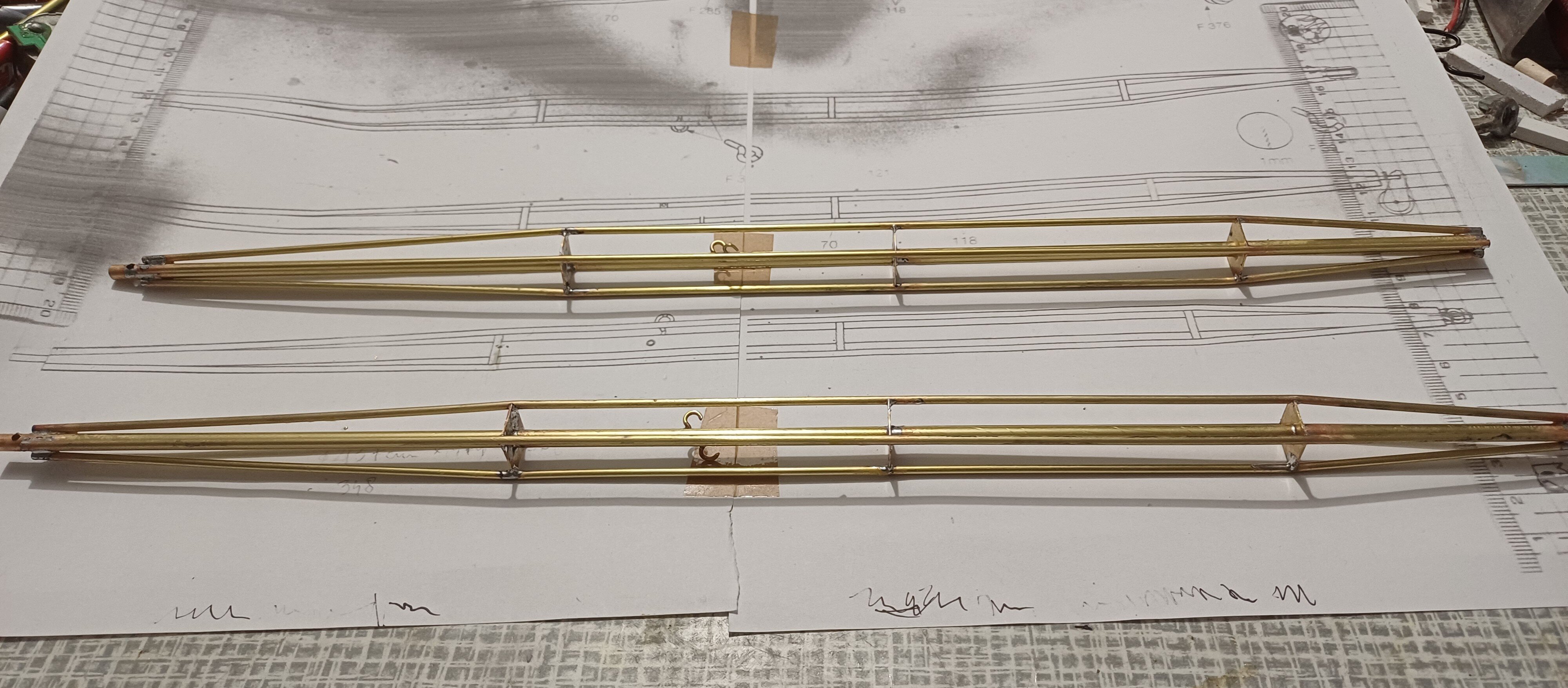

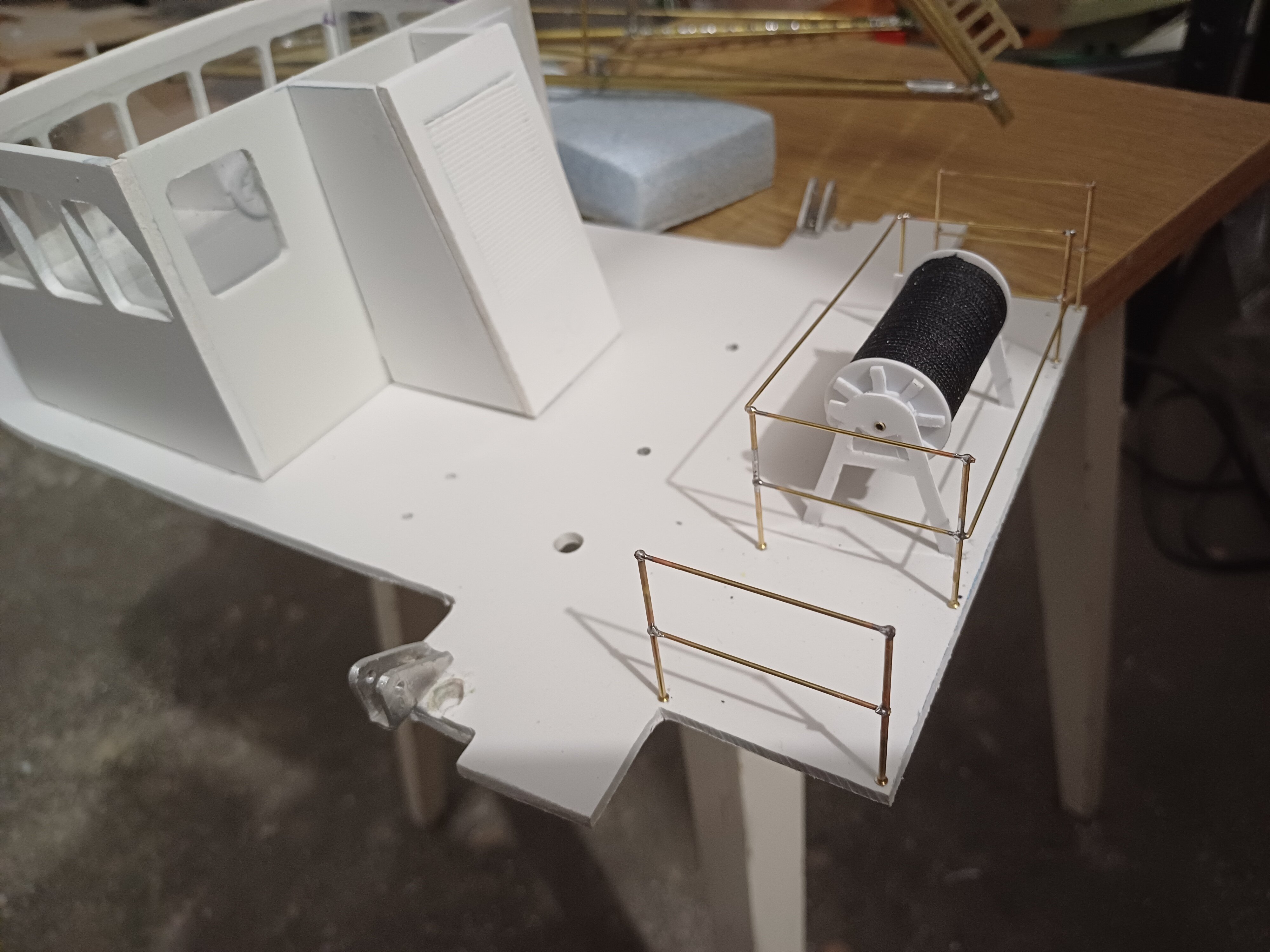

Zrobiłem, zlutowałem taką oto konstrukcję. 2,5 godz.
Na końcu z prawej strony będzie rolka. Widać na planie. Do haczyków, pośrodku będzie przyczepiona linka opuszczająca i podnosząca oraz drążek stabilizacyjny, przód, tył.

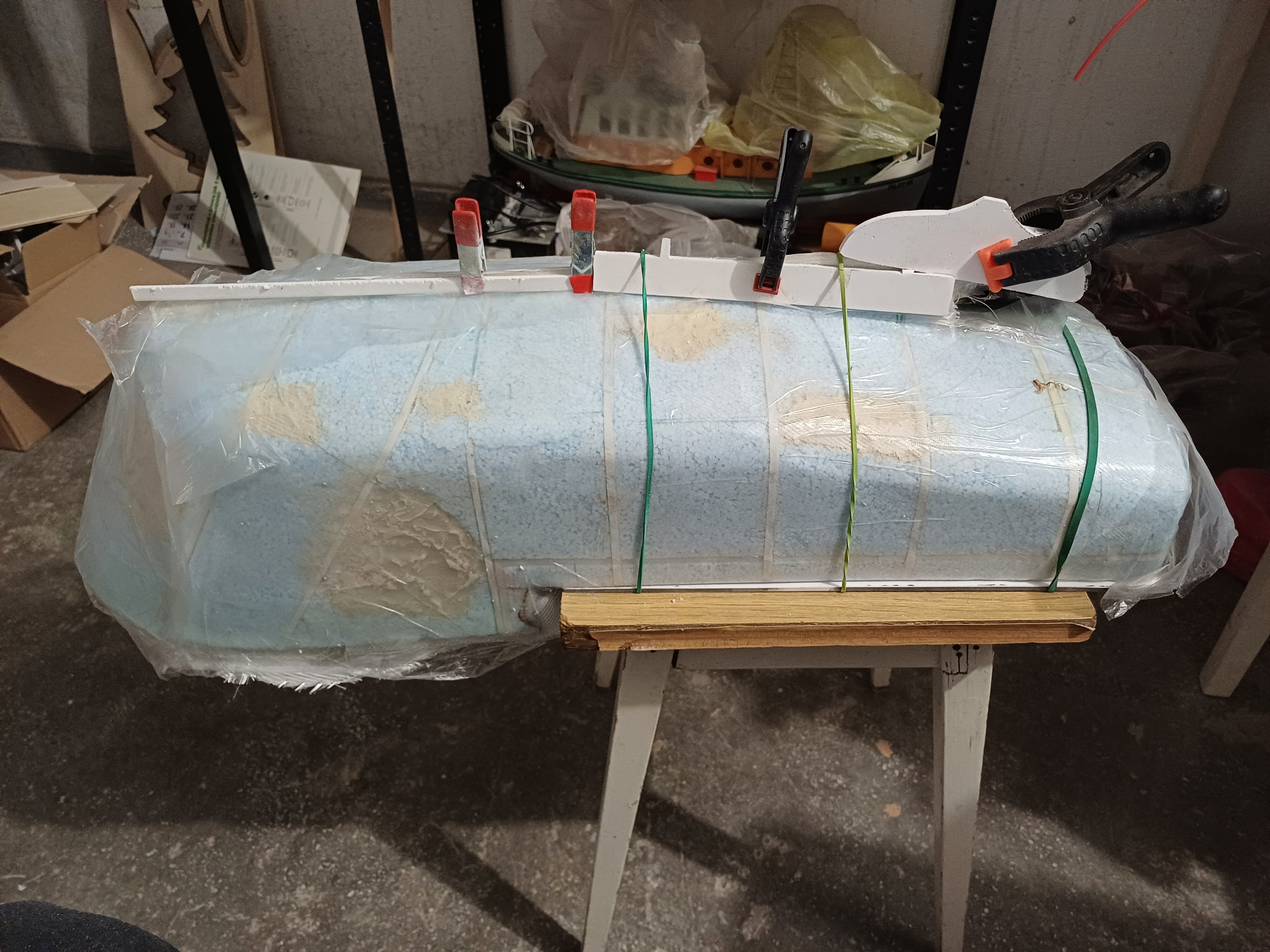

W kutrze Andrea Gail z budową skok do przodu Położyłem laminat. Jest pokryty cienką folią żeby łatwiej sprawdzać czy tkanina dobrze przylega.
Szpachlówka samochodowa Finish wyżarła styropian i musiałem nałożyć drugi raz.

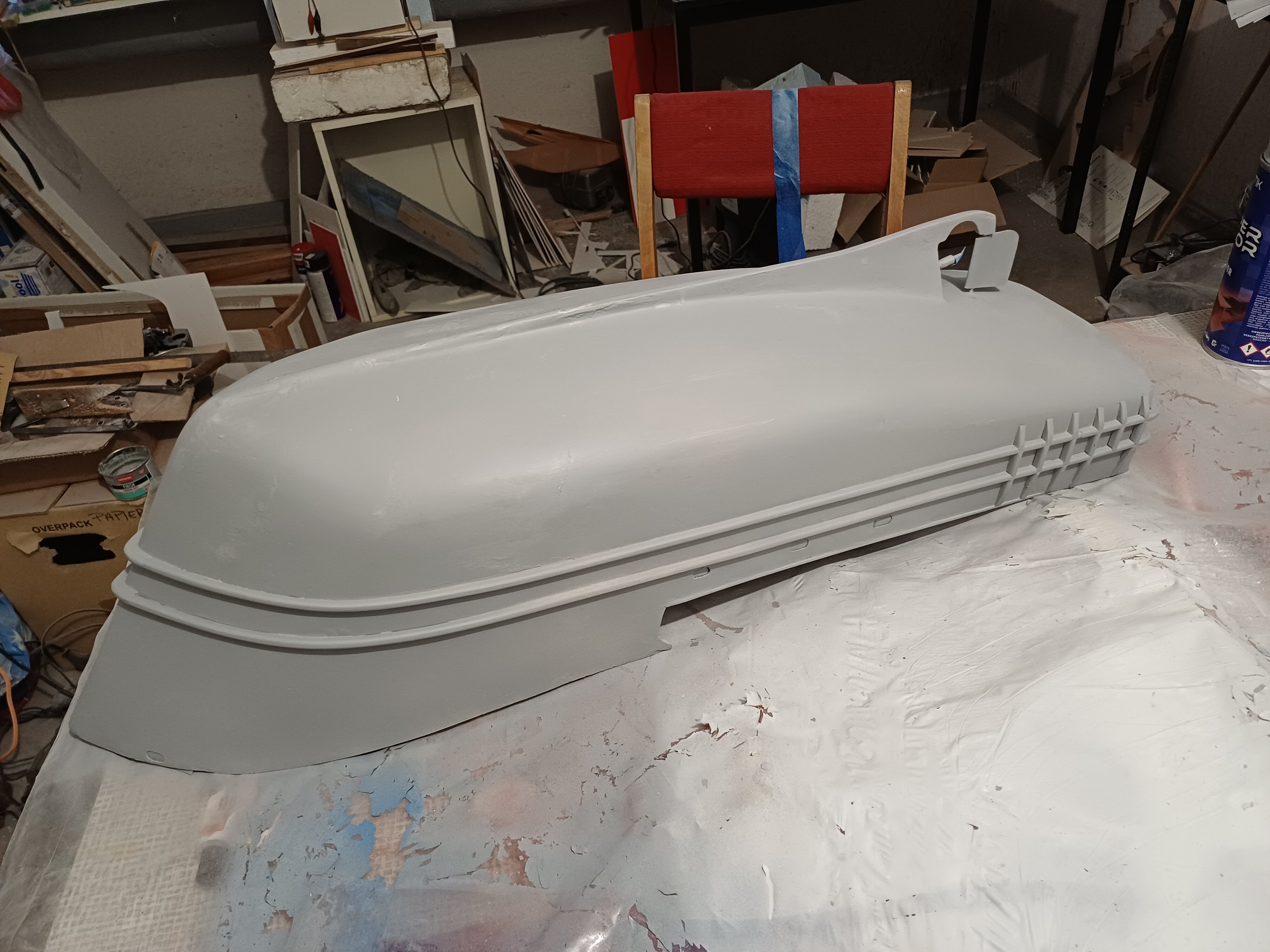

Kadłub Andrei szpachluję i szlifuję.

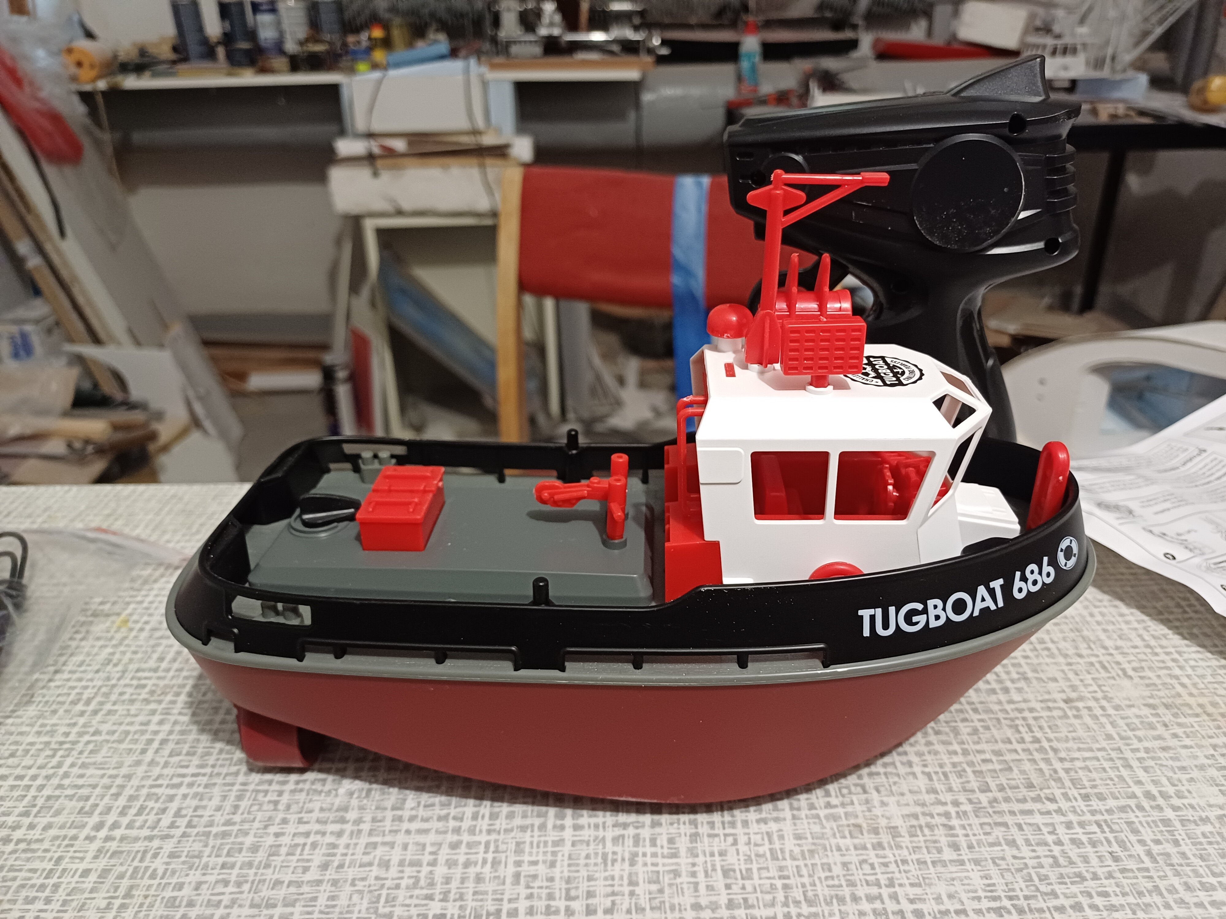

Wczoraj kurier dostarczył paczkę. W środku zabawka. Model Tugboat 686 z Aliexpres. Kilka części powciskałem i próby. Zmierzyłem długość, 230,5 mm. Bardzo głośny napęd . Stery w lewą stronę trochę mniej się wychylają. Sterowanie proporcjonalne.  Więcej na YT. Dzisiaj, jak będzie czysta woda w kanale, to będzie pływanie.
Zdjęcie zrobione na szybko.
Mam zamiar zrobić plany większego. Np. 500 mm.
