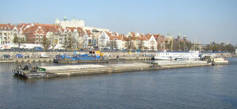

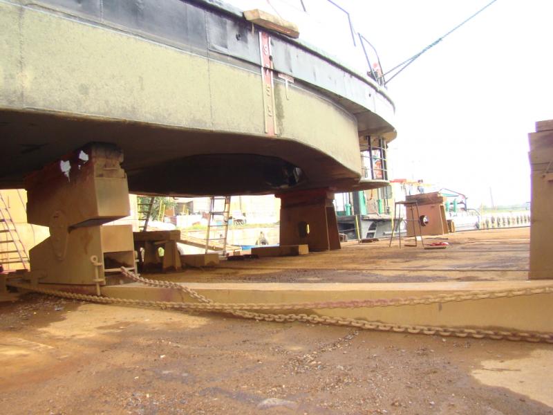

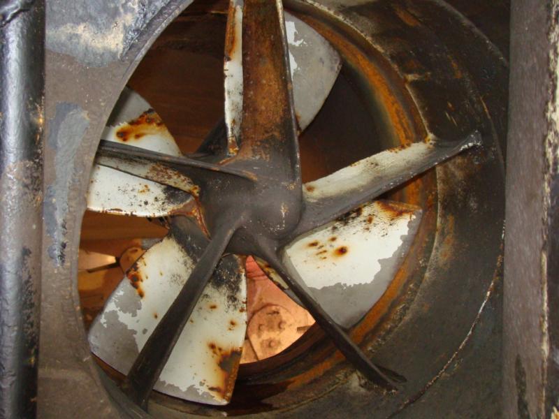

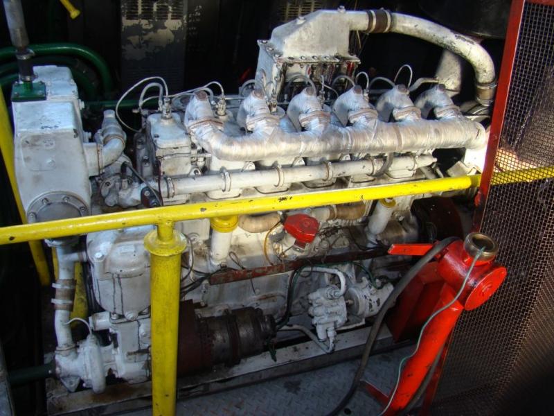

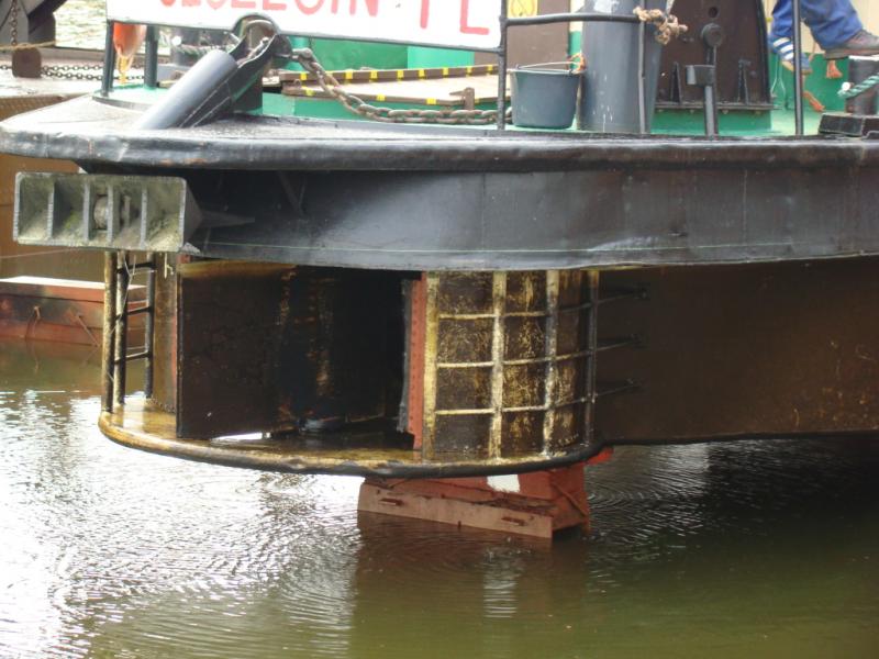

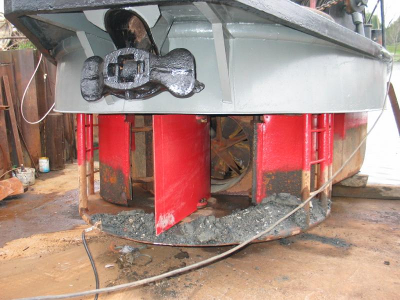

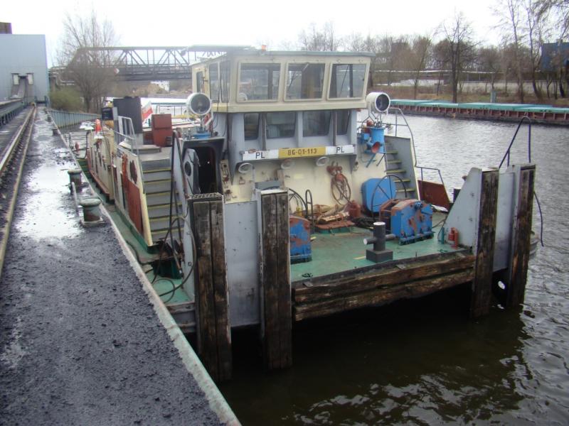

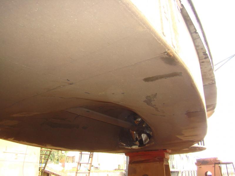

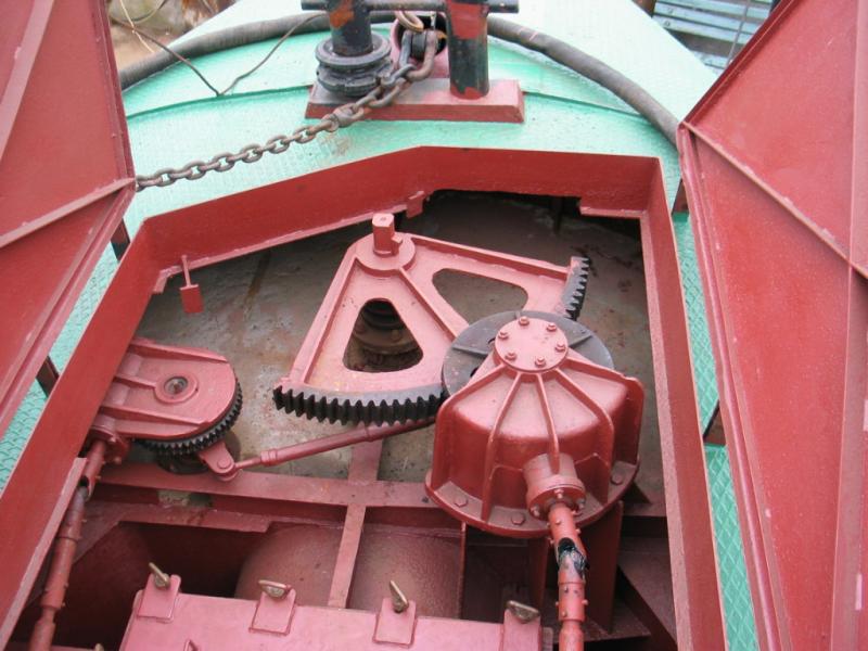

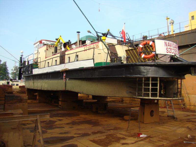

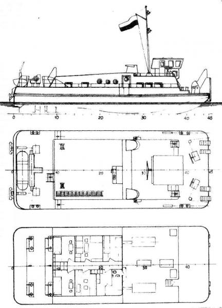

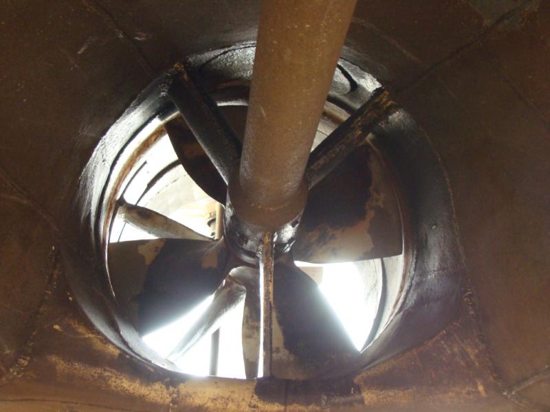

kaszalu Opublikowano 10 Października 2015 Opublikowano 10 Października 2015 Dobry pomysł Michał - trzeba ustalić "browarny termin" !Może jakiś "Kubryk" jak ma być klimatycznie ? Kaziu - takie rozwiązanie napędu wstecznego o którym pisze Michał miał też pchacz strugowodny Łoś - zdjęcie poniżej ! Był to "odwracacz ciągu" - dwie półokrągłe zastawki na osiach po obu stronach steru ( coś w rodzaju kwadrantu sterowego na obu burtach) . Obracając się na osiach tworzyły zastawkę od której odbijał się strumień zaśrubowy i był kierowany do przodu w kierunku dziobu, co dawało ciąg wsteczny . Dwie ostatnie fotki pokazują dość dokładnie rozwiązanie zastawek i ich sterowania - w warunkach modelarskich do wykonania raczej bez problemów Zauważ także, że za śrubą pchacza jest wstawiona dodatkowa kierownica która "prostuje" strumień zaśrubowy aby nie "ściągał" kadłuba ( dwie pierwsze foty) a sama śruba dopasowana jest bardzo dokładnie do tunelu śrubowego - to zmniejsza straty ciągu !
mike217 Opublikowano 11 Października 2015 Opublikowano 11 Października 2015 Ten Łoś to ma gardziel do tej wody.. W sumie tam jest pełen przelot nie ma dyszy za prostownicą. Musiał mieć moc..

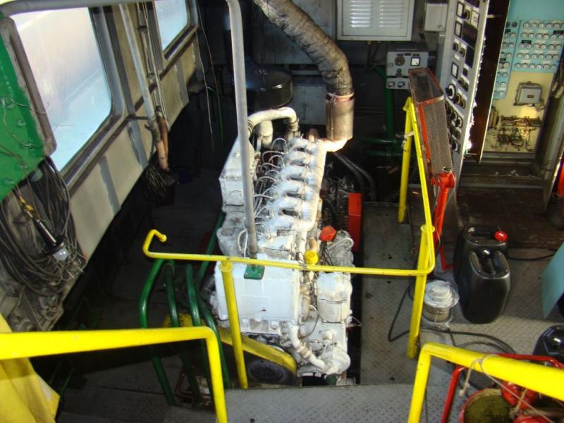

kaszalu Opublikowano 11 Października 2015 Opublikowano 11 Października 2015 Turbodoładowany wysokoprężny Wola Henshel 220 KM - kiedyś na takim pływałem ze dwa lata jako mechanik ...

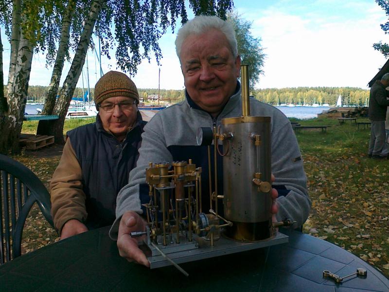

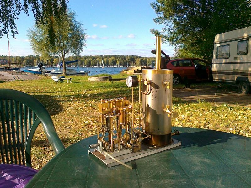

kaszalu Opublikowano 11 Października 2015 Opublikowano 11 Października 2015 Myślę że tam jest dość sympatycznie - byłem w tym roku na piwku z kolegami ! No to może w czwartek albo piątek ok 19 na górnym pokładzie Kubryka ? Propozycja do rozważenia dla wszystkich - czekam na odzew !! A dzisiaj w Pieczyskach na zaproszenie Janusza I jego żony Bogusi pożegnaliśmy sezon żeglarsko - modelarski w marinie klubu Pasat ! Było baaaaardzo sympatycznie chociaż wschodni wiatr dmuchał solidnie i chłodził mocno , a bosman wyciągał łodzie na zimowe leże ! Była muzyka, rozgrzewacze, dobre jedzonko oraz rozmowy żeglarsko - modelarskie - sezon zamknęliśmy godnie ! Andrzej zaprezentował kompletny , działający "steam power plant" z nowym, bardziej wydajnym płomieniówkowym kotłem do maszyny parowej . Na wiosnę zapowiada wodowanie "żywego" parowczyka - CZEKAMY !! Kilka fotek poniżej i do zobaczenia w nowym sezonie ( nooo,,,, tak do końca zupełnie go nie zamknęliśmy, może jeszcze popływamy w sprzyjających warunkach) ! Pozdrowienia !
